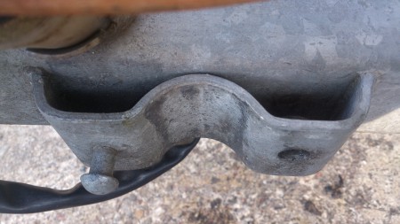

autor: t9radek
W ramie mam tylko tą część uchwytu. Potrzebuję drugą cześć i oczwywiście koło.

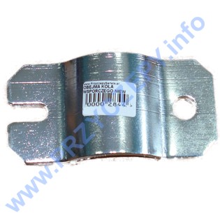

: piątek, 28 lip 2017, 07:48
autor: kooba
Zacznij od sprawdzenia zwykłą śrubą czy gwint w tej części przy ramie jest OK. Bo jak nie będzie OK to musisz kupić cały nowy np. taki http://allegro.pl/uchwyt-zaciskowy-obej ... 82830.html
Tylko najpierw sprawdź bo oryginał jest zdecydowanie lepszy.
Re: Koło podporowe
: piątek, 28 lip 2017, 08:07
autor: sookinsyn
kooba pisze:Zacznij od sprawdzenia zwykłą śrubą czy gwint w tej części przy ramie jest OK. Bo jak nie będzie OK to musisz kupić cały nowy np. taki http://allegro.pl/uchwyt-zaciskowy-obej ... 82830.html
Kuba, przecież to badziewie straszne. Mam to do oddania (dostałem razem z kołem) i nikt tego nie chce. Rafalski też ma dwie i chce się ich pozbyć. Jak ma tą spawaną część to niech idzie w oryginał. Najwyżej wspawa nową nakrętkę
Re: Koło podporowe
: piątek, 28 lip 2017, 08:56
autor: kooba
Przecie napisałem, że oryginał jest zdecydowanie lepszy. A poza tym ten uchwyt wcale nie jest badziewny tylko trzeba go porządnie zamontować. Trzeba dać sporą podkładkę (od wewnątrz) i to na całą wysokość dyszla z solidnej blachy. Problemem nie jest uchwyt tylko to, że gnie dyszel przy śrubach bo za cienka blacha, a dźwignia duża.
Re: Koło podporowe
: piątek, 28 lip 2017, 09:02
autor: sookinsyn
kooba pisze:Problemem nie jest uchwyt tylko to, że gnie dyszel przy śrubach bo za cienka blacha, a dźwignia duża.
Dokładnie
Re: Koło podporowe
: piątek, 28 lip 2017, 12:25
autor: RAFALSKI
t9radek pisze:W ramie mam tylko tą część uchwytu. Potrzebuję drugą cześć i oczwywiście koło.
Oryginalne mocowanie jest najlepsze. Dokup tylko potrzebne elementy - blachę i śrubę dociskową. Jak chłopaki piszą, sprawdź gwint. Jeśli jest zajechany to wymień nakrętkę wybijając starą przecinakiem i młotem i wspawując nową. Polecam dać dłuższą, twardą nakrętkę, żeby śruba łapała więcej zwojów gwintu.
