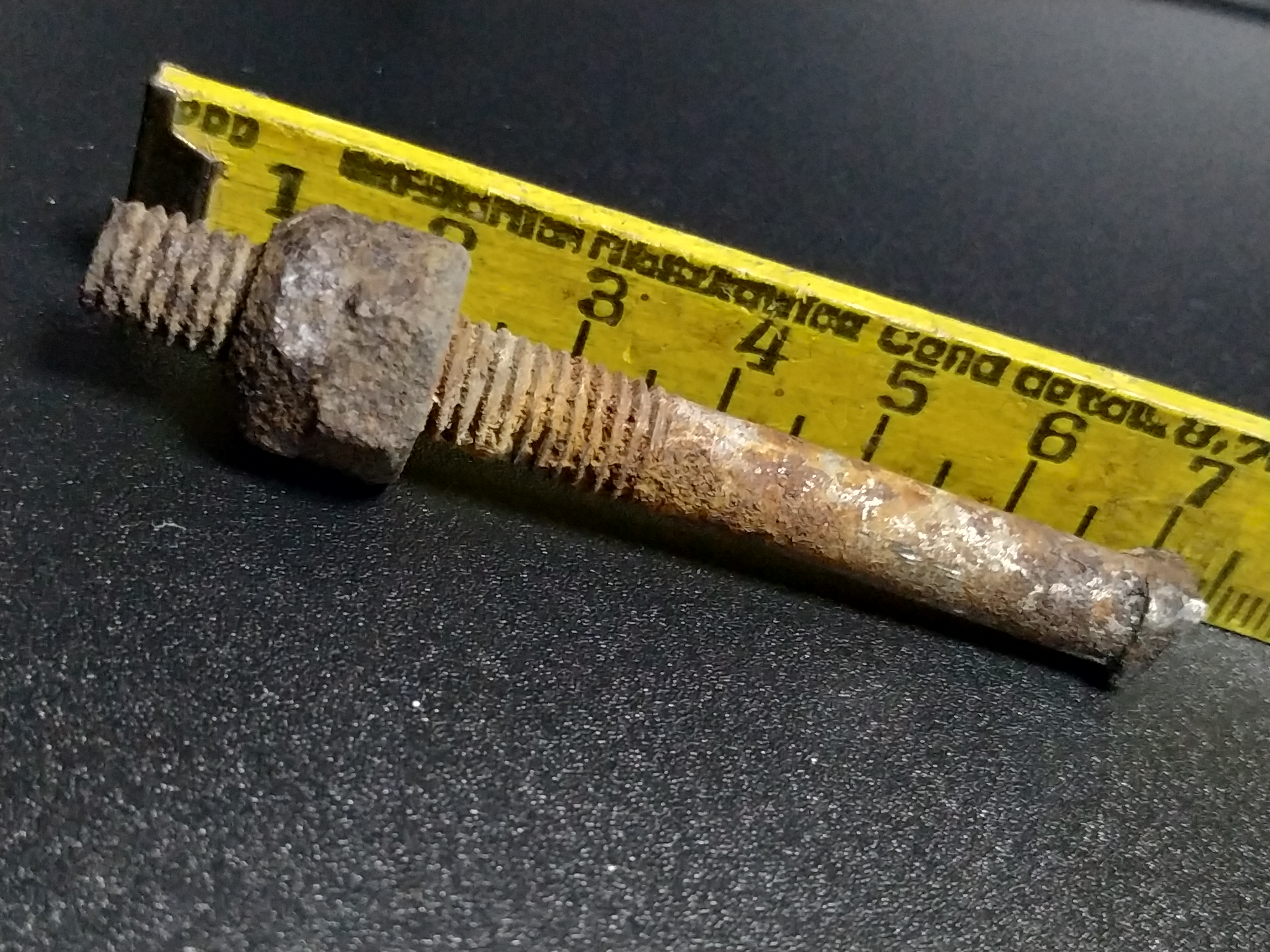

SO...N126
Posty: 136
Lokalizacja: Kraków
Re: Mocowanie budy do ramy
Postautor: SO...N126 » piątek, 28 sie 2020, 07:34
U mnie dopiero co ściągnięta buda więc śruby się ostały na wzór:
Oryginalna śruba N126n
