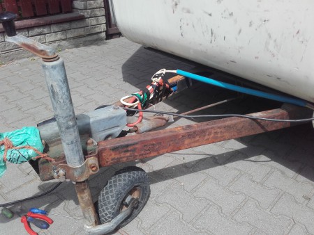

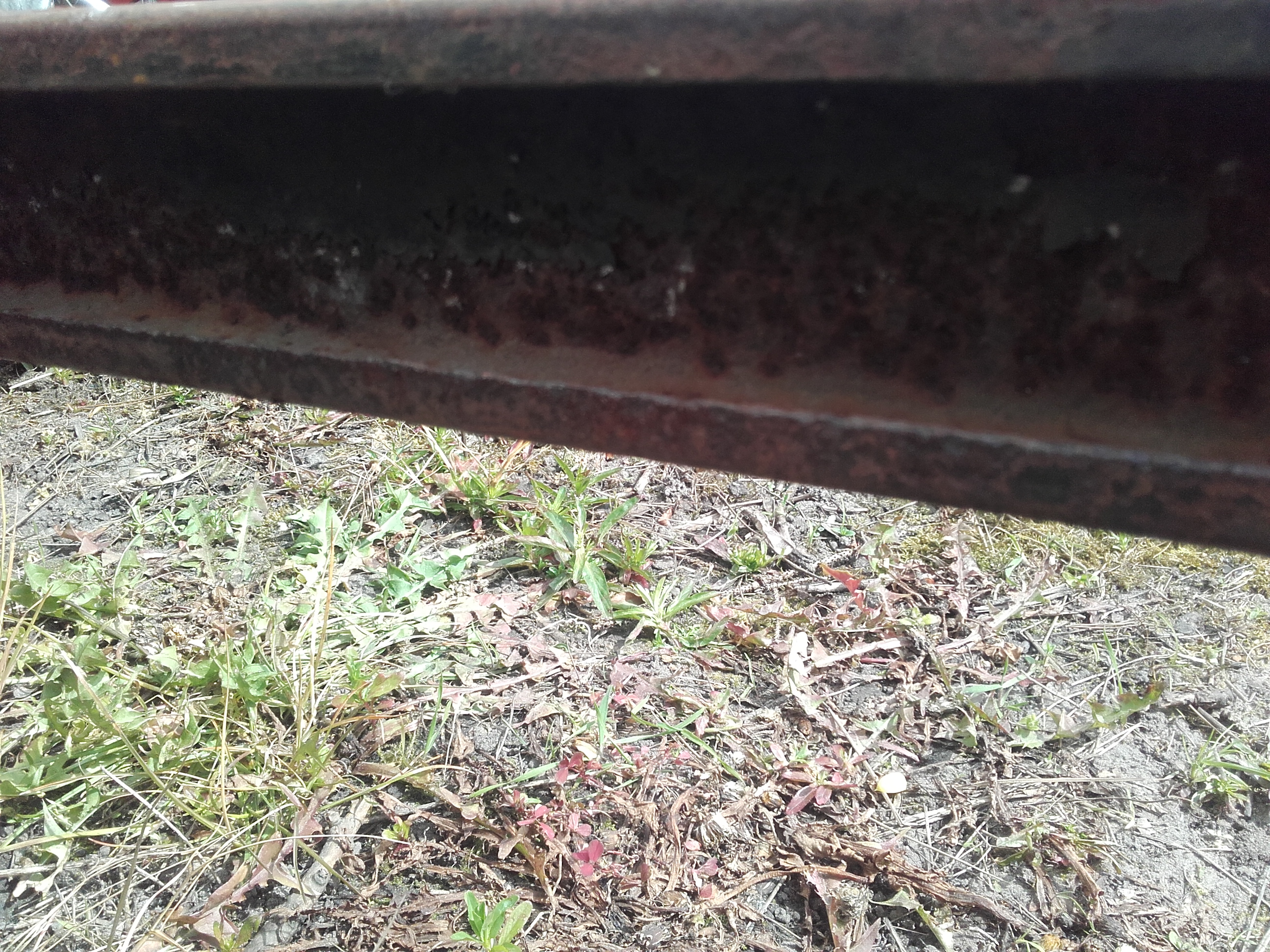

Dobra, trzeba konkretnie zaplanować prace, bo już wiem, że czasu będzie niewiele żeby to wszystko ogarnąć. Na ten sezon chce tylko zrobić najważniejsze rzeczy.
Dla mnie, najważniejsze na dzisiaj jest całe podwozie ze wszystkimi elementami. Po prostu musi być bezpiecznie.
Rama i dyszel są z konkretną rdzą, dlatego planuję do końca oczyścić to z farby-są preparaty, które w tym pomogą, a następnie na tyle, na ile się da, pozbyć się rdzy za pomocą druciaka na wiertle. Coś mi się wydaje, że będzie z tym trochę zabawy..... Po wszystkim kilkakrotnie pomaluje ramę farbą antykorozyjną. Jeżeli macie jakiś inny pomysł na tą ramę i dyszel, to jestem otwarty na propozycję. Muszę ją reanimować na ten sezon, może trochę ją wzmocnię w niektórych miejscach. Zaczep i hamulec najazdowy, moim zdaniem działają, aczkolwiek nie mam doświadczenia, czy działają dobrze, czy nie ;) oczyszczę z rdzy, może wymienię pewne elementy, ale nie wiem, czy nie zrobię tak jak kolega Romlas i nie kupię nowych elementów - będę już miał to z głowy w przyszłości...chociaż wolałbym tę kaskę wydać na jakiś wypad w te wakacje :D . Koła, łożyska...itp itd, do sprawdzenia, aczkolwiek traktuję to jako drobiazg, bardzo istotny drobiazg. Nie wiem, jak sprawdzić oś......

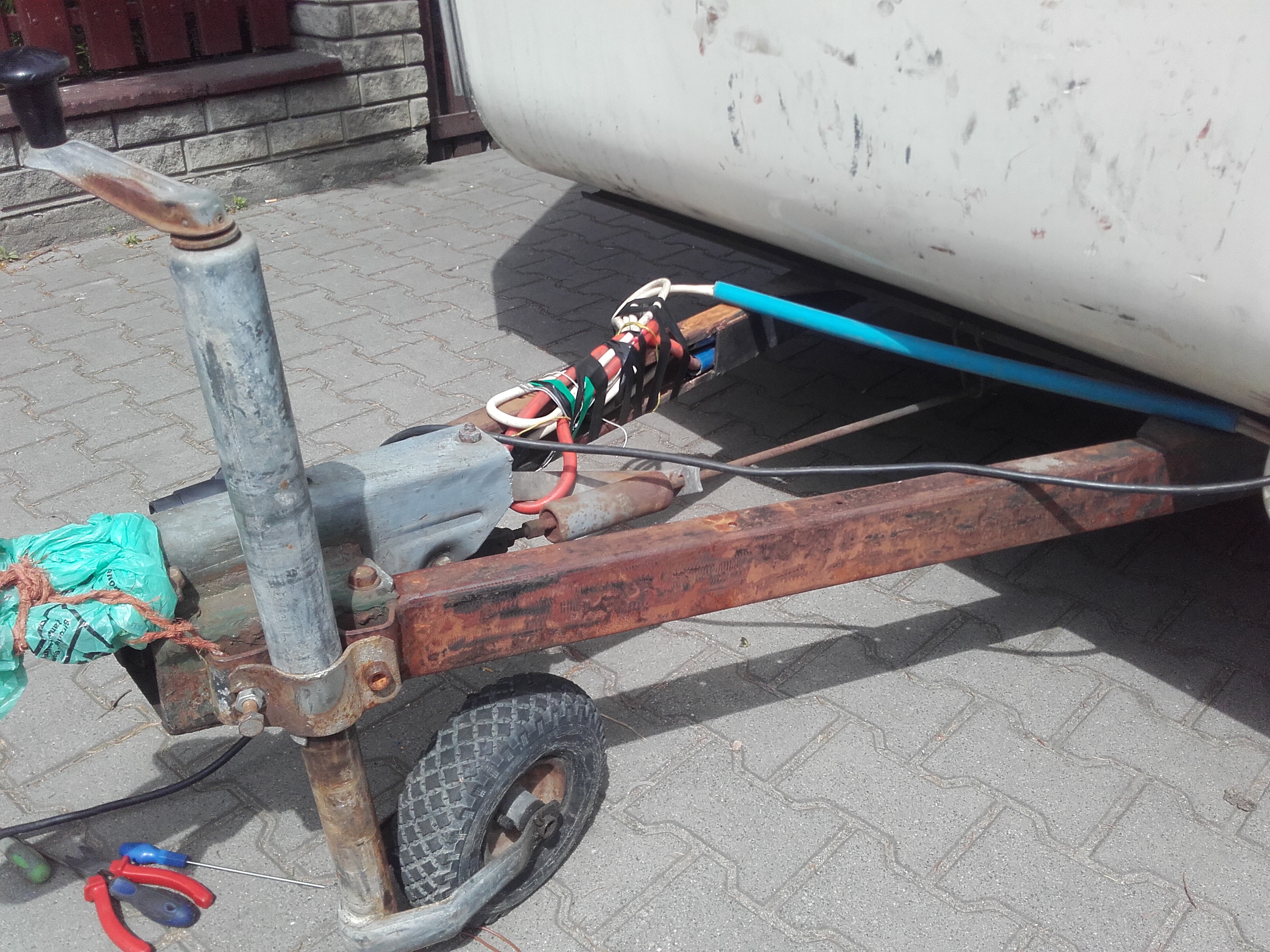

Chciałbym trochę tę przyczepkę podnieść na czas remontu ramy, ale nie wiem, czy wystarczy ją podnieść podnośnikiem hydraulicznym i podstawić pod nią jakieś betonowe klocki....nie wiem, czy to będzie dla mnie bezpieczne, jak będę pod nią działał :| Może macie jakieś inne doświadczenia? Podłoże na jakim będę pracował to ziemia z trawką. Miękkie i nierówne.
Jak najlepiej wyczyścić z rdzy podpory wraz z całym mechanizmem? Wcześniej czymś je spryskać, wykąpać w czymś? Jakie śruby są potrzebne do ich przykręcenia?

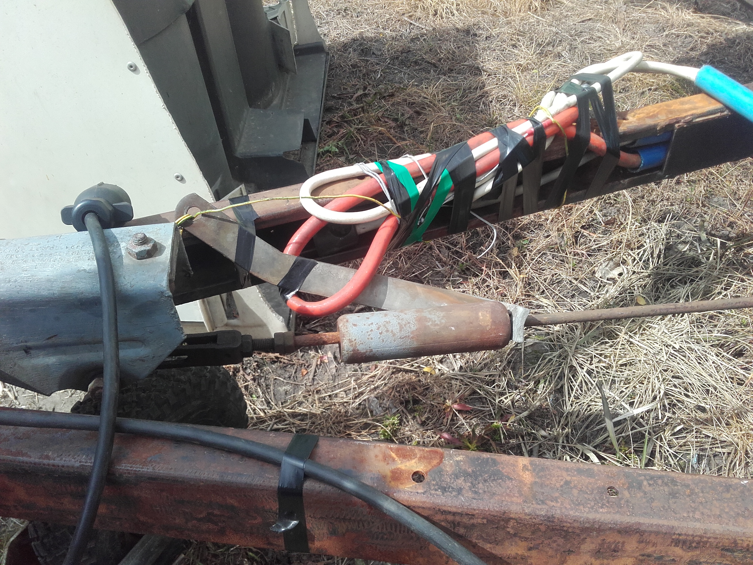

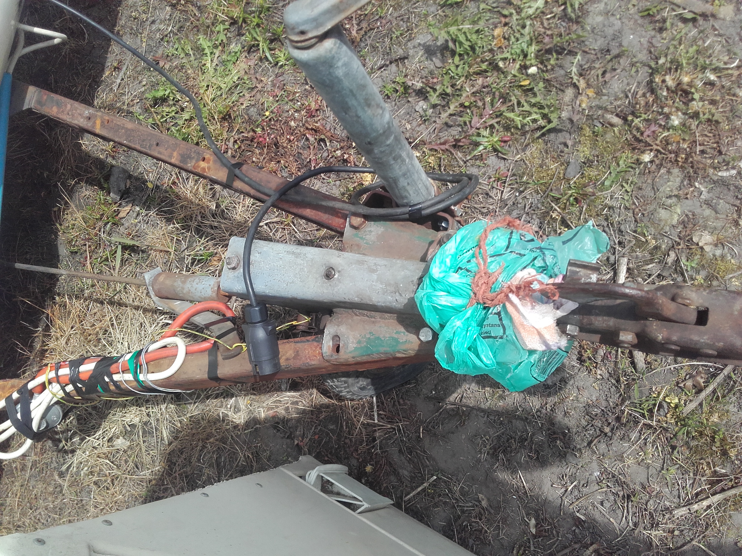

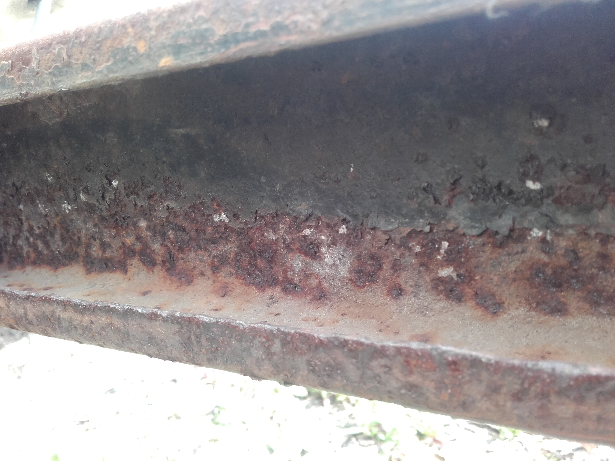

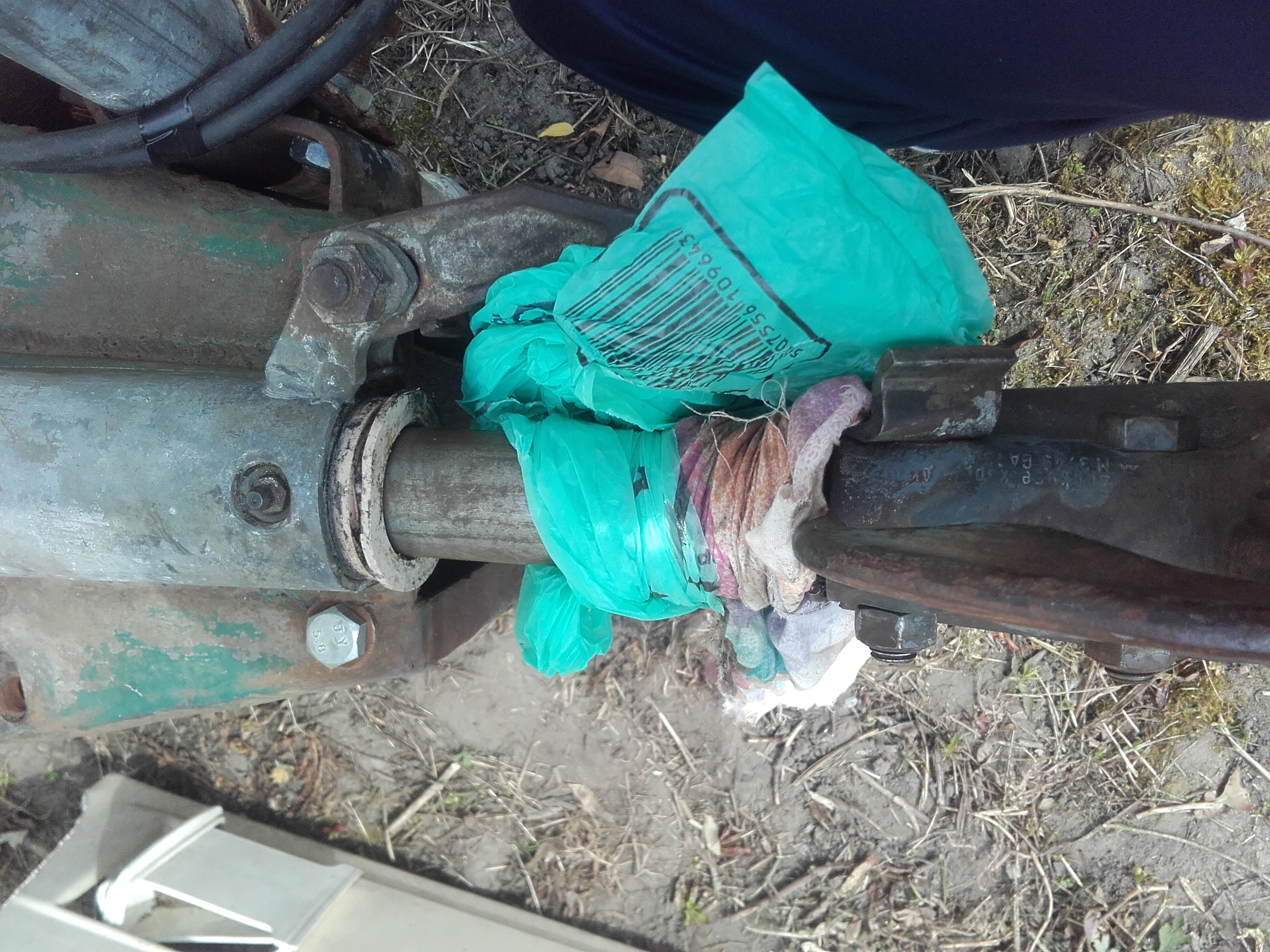

Poniżej zdjęcia. Jak zauważycie coś, czego ja nie widzę i dacie znać, będę wdzięczny :ugeek: Nie znam jeszcze nazw wszystkich elementów.
Za pomoc, z góry dziękuję.

Na moje oko to przy najeździe brakuje Ci paru elementów - gdzie dźwignia od hamulca ręcznego? (samo urządzenie najazdowe nie jest nawet przykręcone na wszystkie śruby!). No i worek też nie jest "oryginalny" :D
Co do szczotki na wiertarce - nie jest to polecany sposób, bo tylko zagłaskuje rdzę. Już lepsze wszelkiego rodzaju ściernice. Najskuteczniejszym sposobem jest i tak piaskowanie ramy i jej późniejsze ocynkowanie, ewentualnie pomalowanie proszkowe.

Postautor: kooba » poniedziałek, 15 maja 2017, 23:31

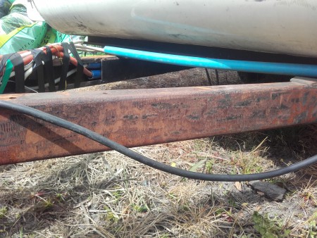

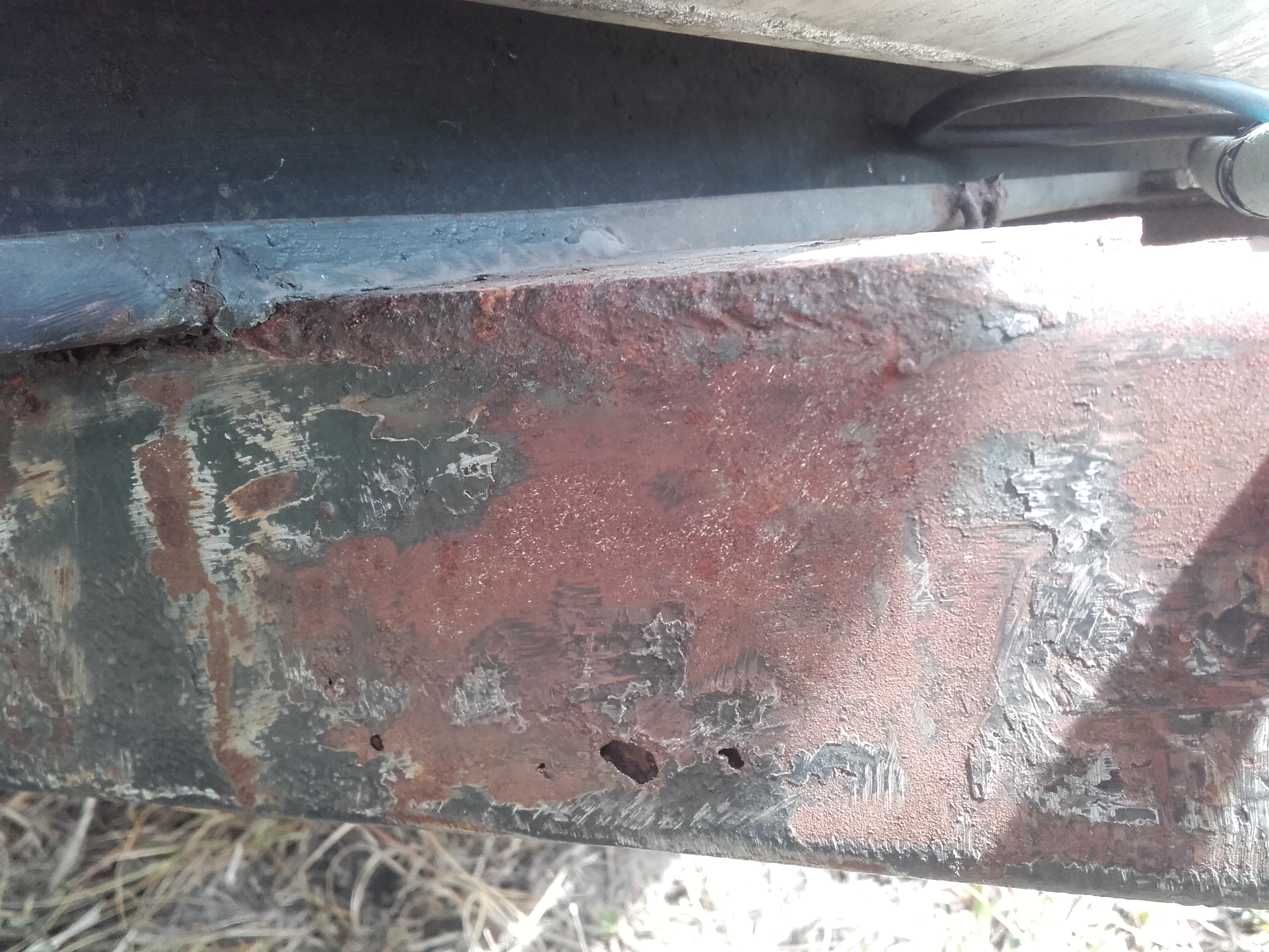

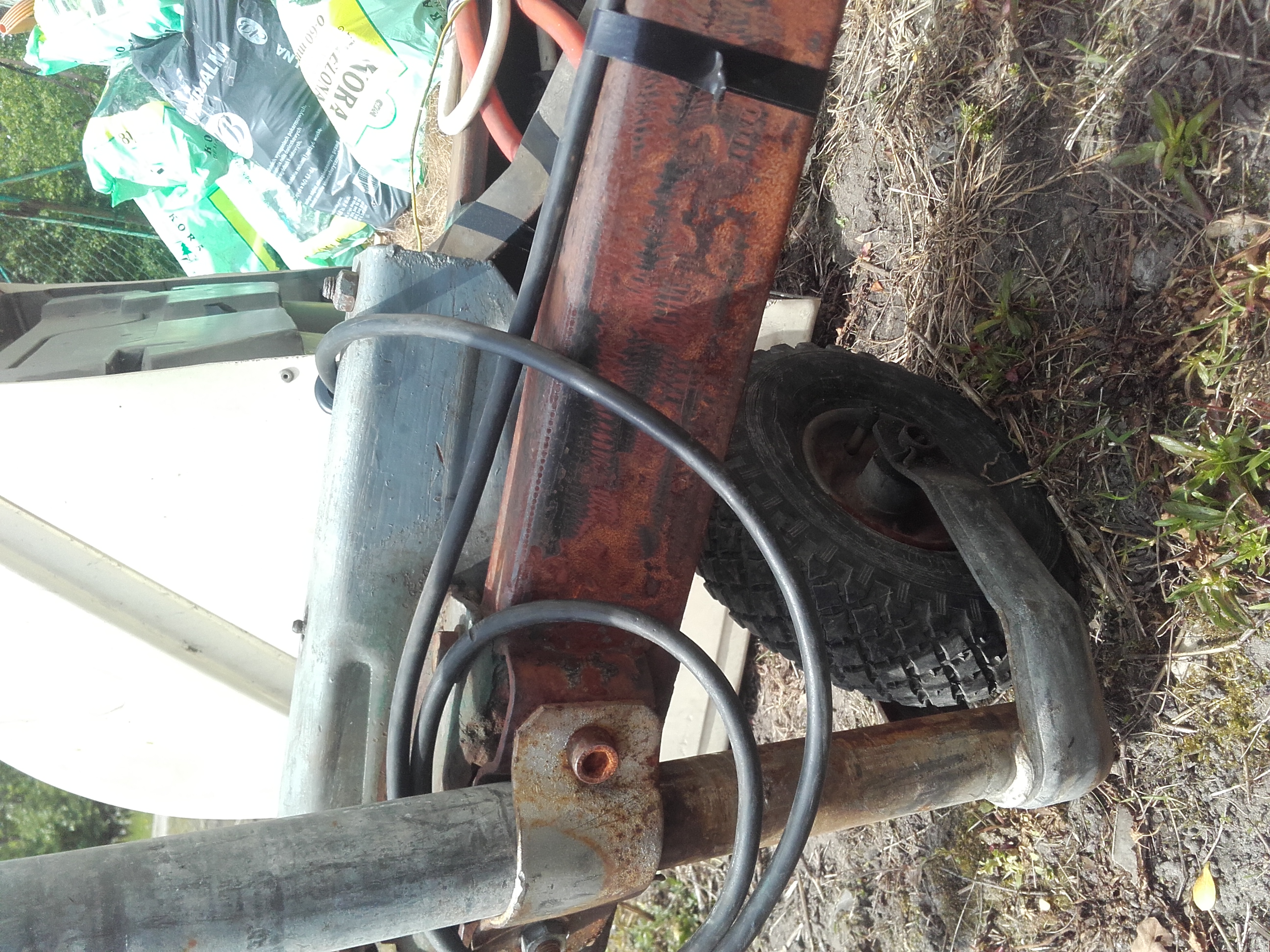

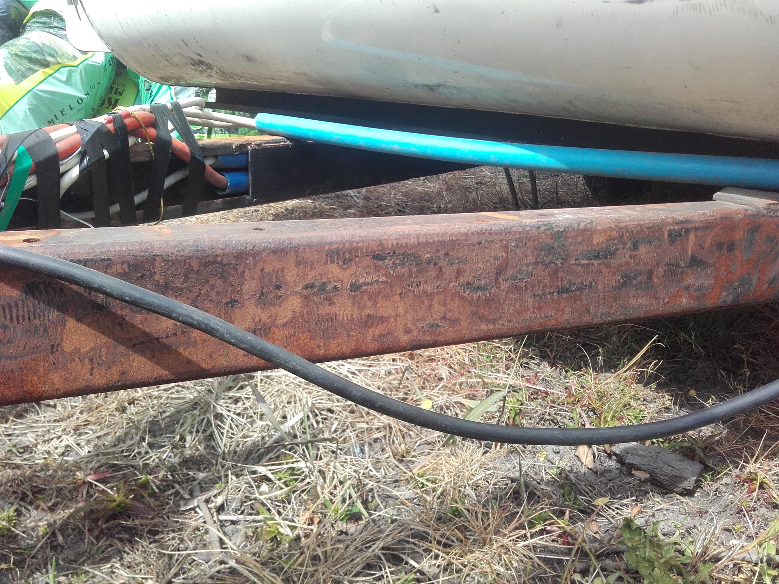

Jeżeli cała rama wygląda tak jak dyszel to nadaje się raczej tylko do zwymiarowania i wywiezienia na złom. jeżeli dobrze widzę to na 8 zdjęciu rdza przeżarła dyszel na wylot.
Malowanie proszkowe to słaby pomysł. Ledwie jakiś kamień odpryśnie z pod koła a farba odchodzi całymi płatami. Już lepiej pomalować pędzlem zwykłą farbą.
Urządzenie najazdowe faktycznie jakieś takie nie kompletne. Proponuję rozebrać zinwentaryzować braki i przekalkulować czy przypadkiem nowy nie wyjdzie w tych samych pieniądzach co reanimacja starego.

Postautor: RAFALSKI » wtorek, 16 maja 2017, 00:17
jahazo pisze:Rama i dyszel są z konkretną rdzą, dlatego planuję do końca oczyścić to z farby-są preparaty, które w tym pomogą, a następnie na tyle, na ile się da, pozbyć się rdzy za pomocą druciaka na wiertle. Coś mi się wydaje, że będzie z tym trochę zabawy..... Po wszystkim kilkakrotnie pomaluje ramę farbą antykorozyjną. Jeżeli macie jakiś inny pomysł na tą ramę i dyszel, to jestem otwarty na propozycję
Będziesz bawił się w nieskończoność a i tak nie wyczyścisz dokładnie. Tylko piaskowanie ale patrząc na stan tego dyszla ze zdjęć to może być kasa wywalona w błoto.
jahazo pisze:Dla mnie, najważniejsze na dzisiaj jest całe podwozie ze wszystkimi elementami. Po prostu musi być bezpiecznie.
I słusznie. Jeśli ma być bezpiecznie to ten dyszel musi być wymieniony ale cała rama wymaga gruntownego sprawdzenia.
jahazo pisze: Zaczep i hamulec najazdowy, moim zdaniem działają, aczkolwiek nie mam doświadczenia, czy działają dobrze, czy nie ;) oczyszczę z rdzy, może wymienię pewne elementy, ale nie wiem, czy nie zrobię tak jak kolega Romlas i nie kupię nowych elementów - będę już miał to z głowy w przyszłości...
Tak jak koledzy pisali najazd masz niekompletny i nawet na oko nie wygląda za dobrze. Trzeba go rozebrać i zweryfikować co i jak, może okazać się, że:
kooba pisze:przypadkiem nowy nie wyjdzie w tych samych pieniądzach co reanimacja starego.
Regeneracja najazdu nie jest trudna ale pytanie czy w Twoim przypadku opłacalna. Trzeba sprawdzić czy suwadło nie jest wytarte i czy nie ma luzu (pewnie ma i to spory), amortyzator czy działa, do tego wymiana zaczepu kulowego. Czasem lepiej kupić nowy najazd. Co do hamulców to warto zajrzeć do bębnów i sprawdzić co tam słychać, przy okazji sprawdzając linki.
jahazo pisze:Chciałbym trochę tę przyczepkę podnieść na czas remontu ramy, ale nie wiem, czy wystarczy ją podnieść podnośnikiem hydraulicznym i podstawić pod nią jakieś betonowe klocki....nie wiem, czy to będzie dla mnie bezpieczne, jak będę pod nią działał :| Może macie jakieś inne doświadczenia? Podłoże na jakim będę pracował to ziemia z trawką. Miękkie i nierówne.
Mi na razie wszystko udawało się ogarniać podnosząc tylko na podporach. Jak zrobisz z głową to będzie dobrze.
kooba pisze:jeżeli cała rama wygląda tak jak dyszel to nadaje się raczej tylko do zwymiarowania i wywiezienia na złom.
Może być tak, że nie będziesz musiał działać (czyścić, malować) pod przyczepą bo będzie trzeba zdjąć skorupę i robić ramę od nowa.
jahazo pisze:Jak najlepiej wyczyścić z rdzy podpory wraz z całym mechanizmem? Wcześniej czymś je spryskać, wykąpać w czymś?
Szorowałem drucianą szczotą i kąpałem w ropie. Potem smarowanie i jest OK.
jahazo pisze: Jakie śruby są potrzebne do ich przykręcenia?
Jak odkręcisz to zobaczysz ale chyba 8-ki.

W miejscu gdzie rama przejmuje największe obciążenia (zaraz za poprzeczką) masz najgorszy kawałek stali...:-(
Kuba ma rację. Ta rama jest delikatnie mowiac...słaba.

Postautor: jahazo » wtorek, 16 maja 2017, 08:18
Grubszy remont z ramą, to dopiero na przyszły sezon. W tym sezonie musi być to co jest.
Z powyższych odpowiedzi wnioskuję: nie bawić się w czyszczenie. Na tyle, na ile się da - pomalować, żeby to "jakoś" wyglądało. Przed malowaniem chciałbym ją wzmocnić w newralgicznych miejscach, żeby dała radę w tym sezonie. Macie jakieś doświadczenia w tym temacie?
Odnośnie najazdu, to zrobię tak, jak mówi kooba i rafalski - rozbiorę i przekalkuluję, jeżeli regeneracja ma być w podobnej cenie co nowy, to tematu nie ma.
Chyba, że.........da się jakoś podnieś budę ze wszystkimi gratami w środku, to może jeszcze teraz zająłbym się na poważnie ramą? Ale to raczej bez sensu i chyba niemożliwe.

Postautor: kooba » wtorek, 16 maja 2017, 09:30
jahazo pisze:Grubszy remont z ramą, to dopiero na przyszły sezon. W tym sezonie musi być to co jest.
Oby ta decyzja nie skończyła się przyczepą w rowie bo wtedy na przyszły sezon nie będzie do czego ramy robić.

Postautor: RAFALSKI » wtorek, 16 maja 2017, 11:07
Romlas pisze:A może ktoś ma zwymiarowaną ramę , szkic rysunek do 132. ¿ rozkminiam pewien temat a nie będę widział teraz przyczepy przez 2 tygodnie
Mam w planie dokładne wymiarowanie ramy po odbiorze z cynkowni, jak ogarnę to wrzucę na Forum.
No to chociaż ogarnij jakoś ten dyszel bo na którymś zdjęciu widać, że przeżarło go na wylot. Może to głupie co napiszę ale jeśli się uprzesz i faktycznie będziesz chciał z tym ruszyć w trasę (nawet po jakimkolwiek wzmocnieniu tego dyszla) to chociaż nie ładuj gratów do przyczepy, absolutne minimum żeby to się nie urwało.
Ja bym w ogóle nie ryzykował.
jahazo pisze:Z powyższych odpowiedzi wnioskuję: nie bawić się w czyszczenie.
Dokładnie, i tak tego nie doczyścisz bo za dużo zakamarków, beznadziejne podejście pod przyczepą, itp.
jahazo pisze:Na tyle, na ile się da - pomalować, żeby to "jakoś" wyglądało.
Szkoda kasy na farbę, jeśli poza dyszlem rama wygląda jako tako a w przyszłym sezonie będziesz z nią walczył to nie ma sensu malować. Sezon w te czy we wte nie robi różnicy.
jahazo pisze: Przed malowaniem chciałbym ją wzmocnić w newralgicznych miejscach, żeby dała radę w tym sezonie. Macie jakieś doświadczenia w tym temacie?
Weź jakiegoś ogarniętego spawacza i niech oceni ten dyszel bo może się okazać, że nie ma czego wzmacniać bo została farba i rdza. Jeśli już to chodzi mi po głowie dospawanie jakiegoś kątownika od spodu czy coś w tym stylu.
