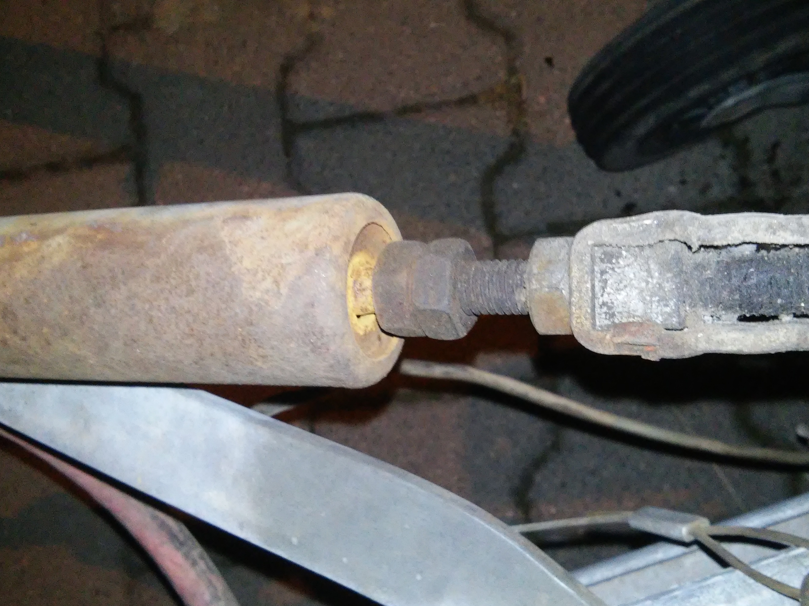

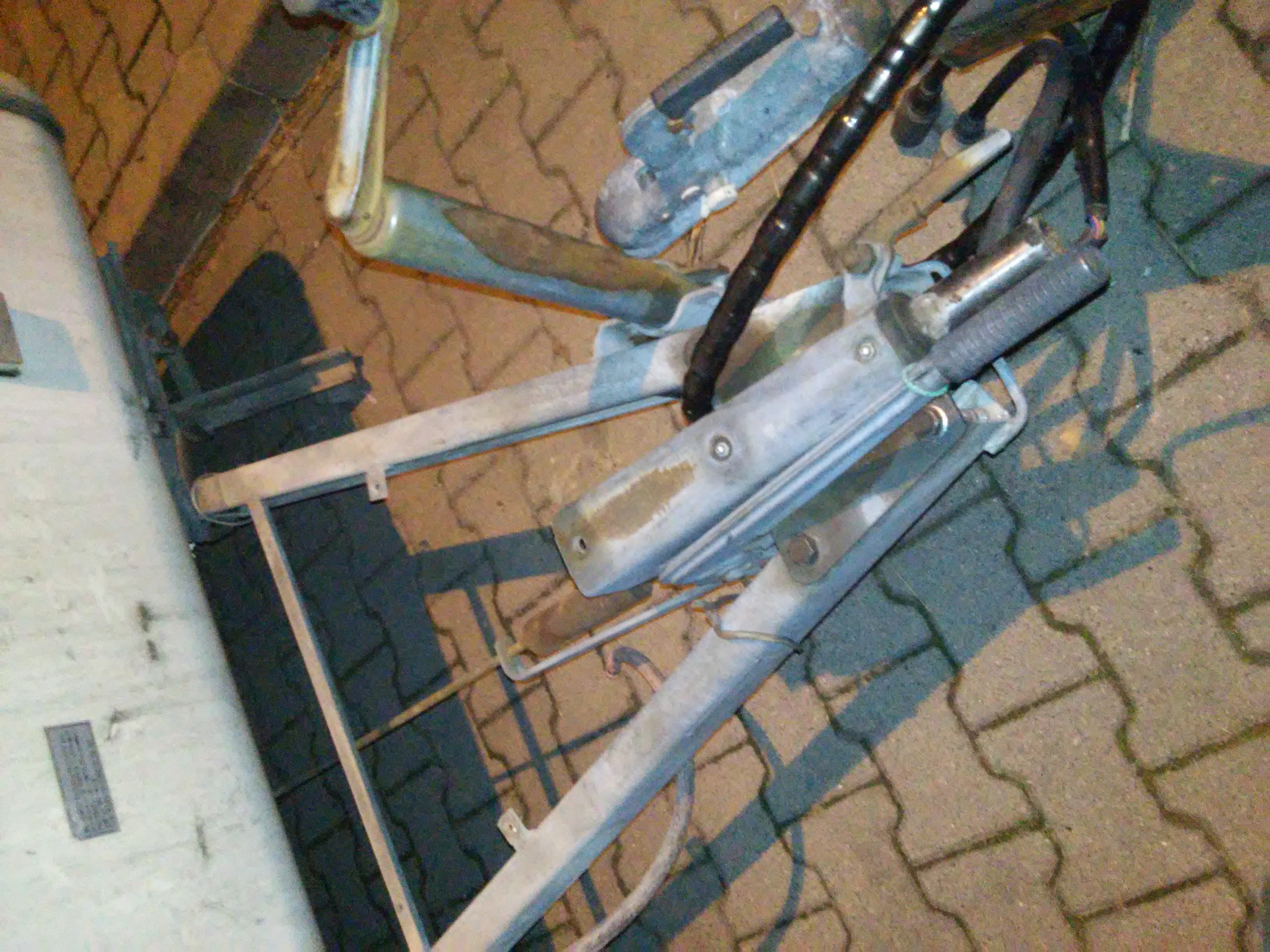

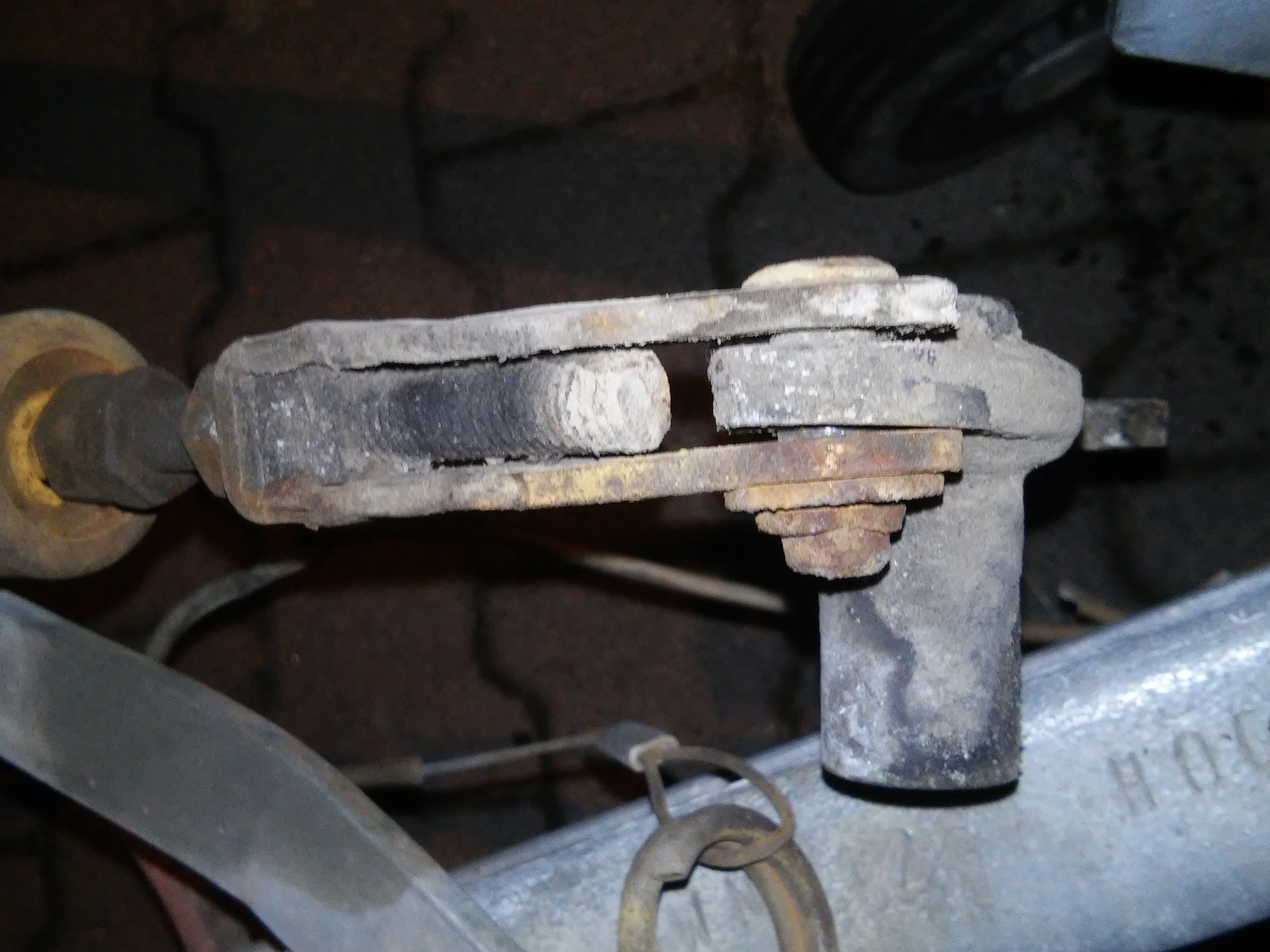

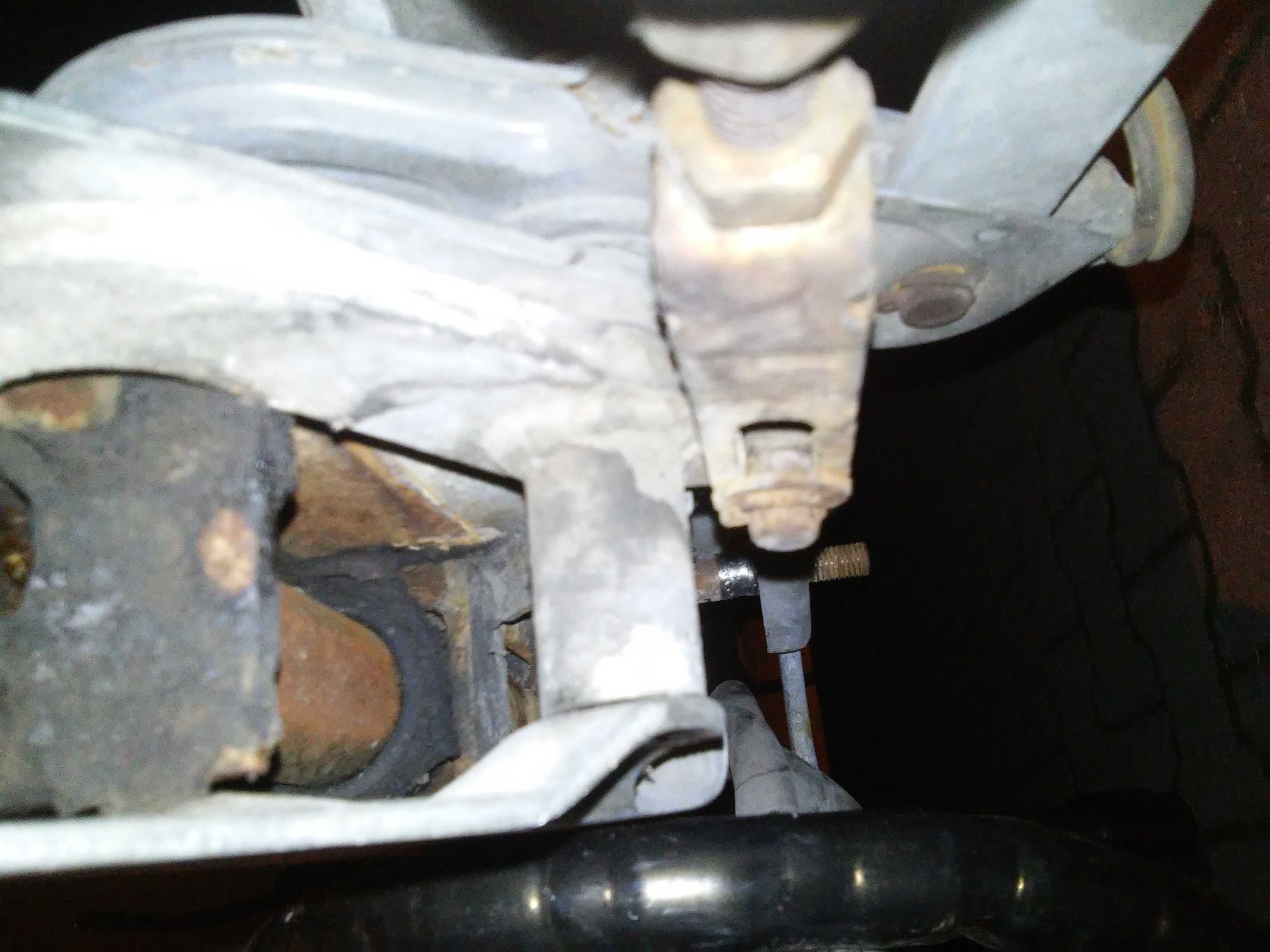

Znalazłem kilka zdjęć najazdu na telefonie, jeszcze przed rozmontowaniem. Może się przydadzą.
Re: Hamulec n126n
Przydadzą się i zdjęcia. Wiem już prawie wszystko za wyjątkiem długości linek.
