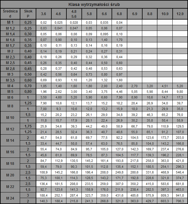

Pękł mi mieszek (ta harmonijka) na suwadle, w sumie nie wiem czemu ale pewnie ze starości.
Zamawiam nowy u Dariusa i będę wymieniał. Czy muszę na coś zwrócić specjalną uwagę? Czy po odkręceniu zaczepu, coś muszę nie wiem zblokowywać kombinować cokolwiek? Czy jakieś specjalne porady czy będzie to proste i bezproblemowe tak jak mnie zapewniał kolega Rafalski na spocie? ;)
Skręcać potem zaczep na wyczucie czy z jakimś konkretnym momentem?

Ja skręcałem na wyczucie ale jak chcesz właściwym momentem to w necie można znaleźć wartości Nm dla śrub tego typu.
