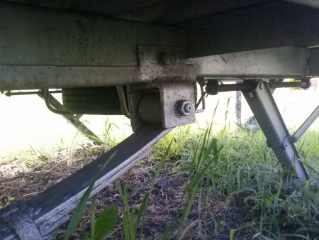

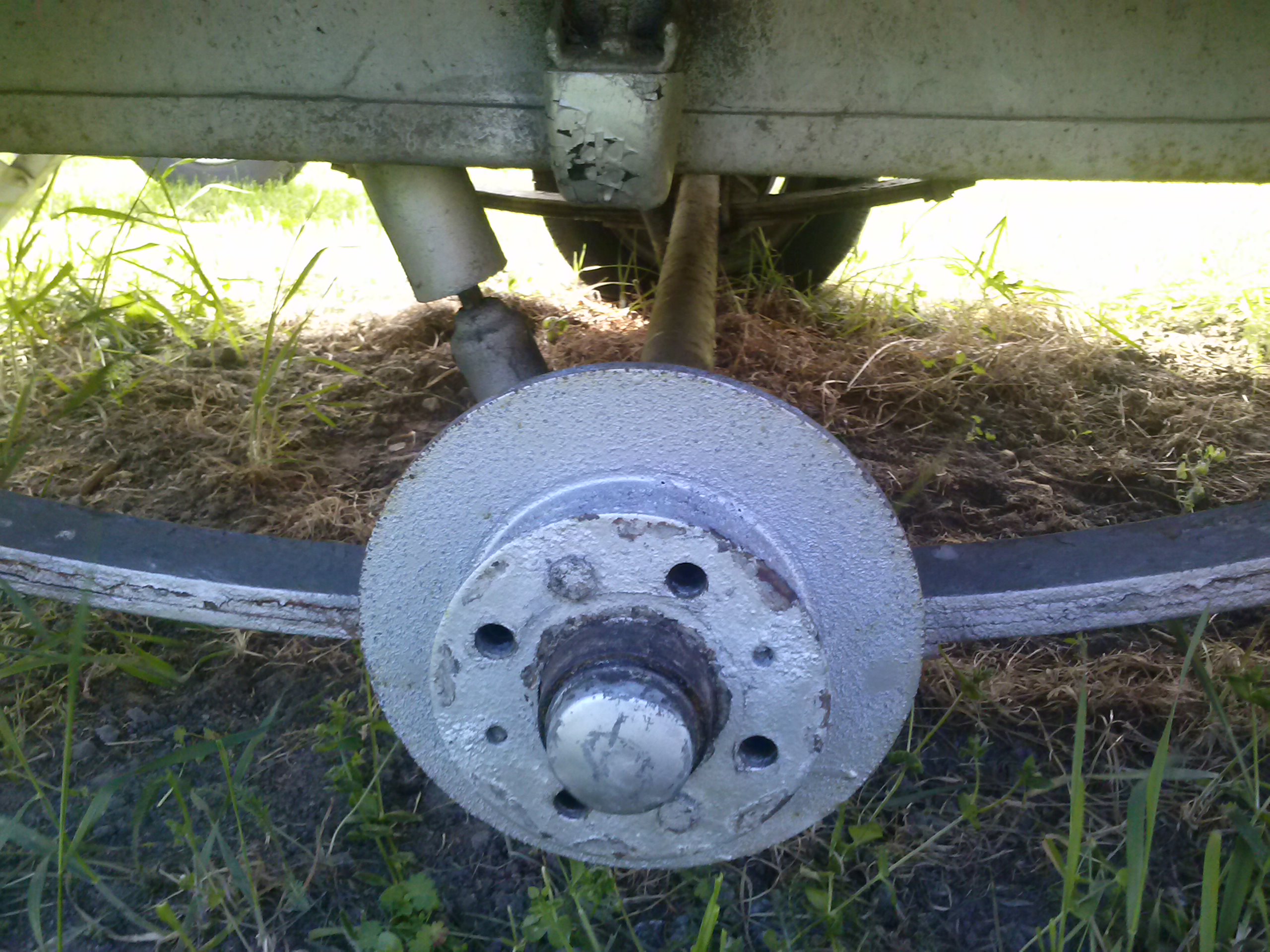

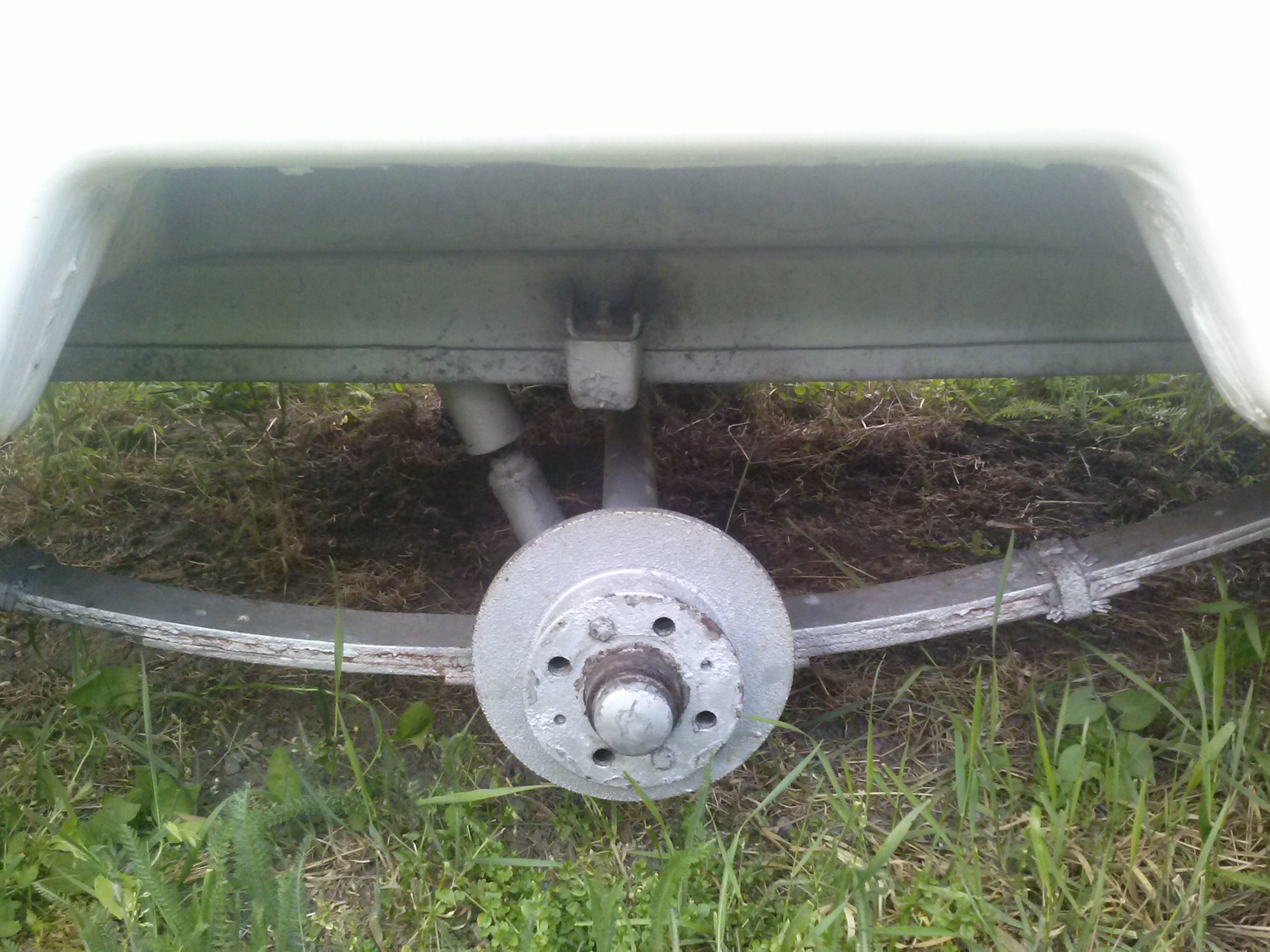

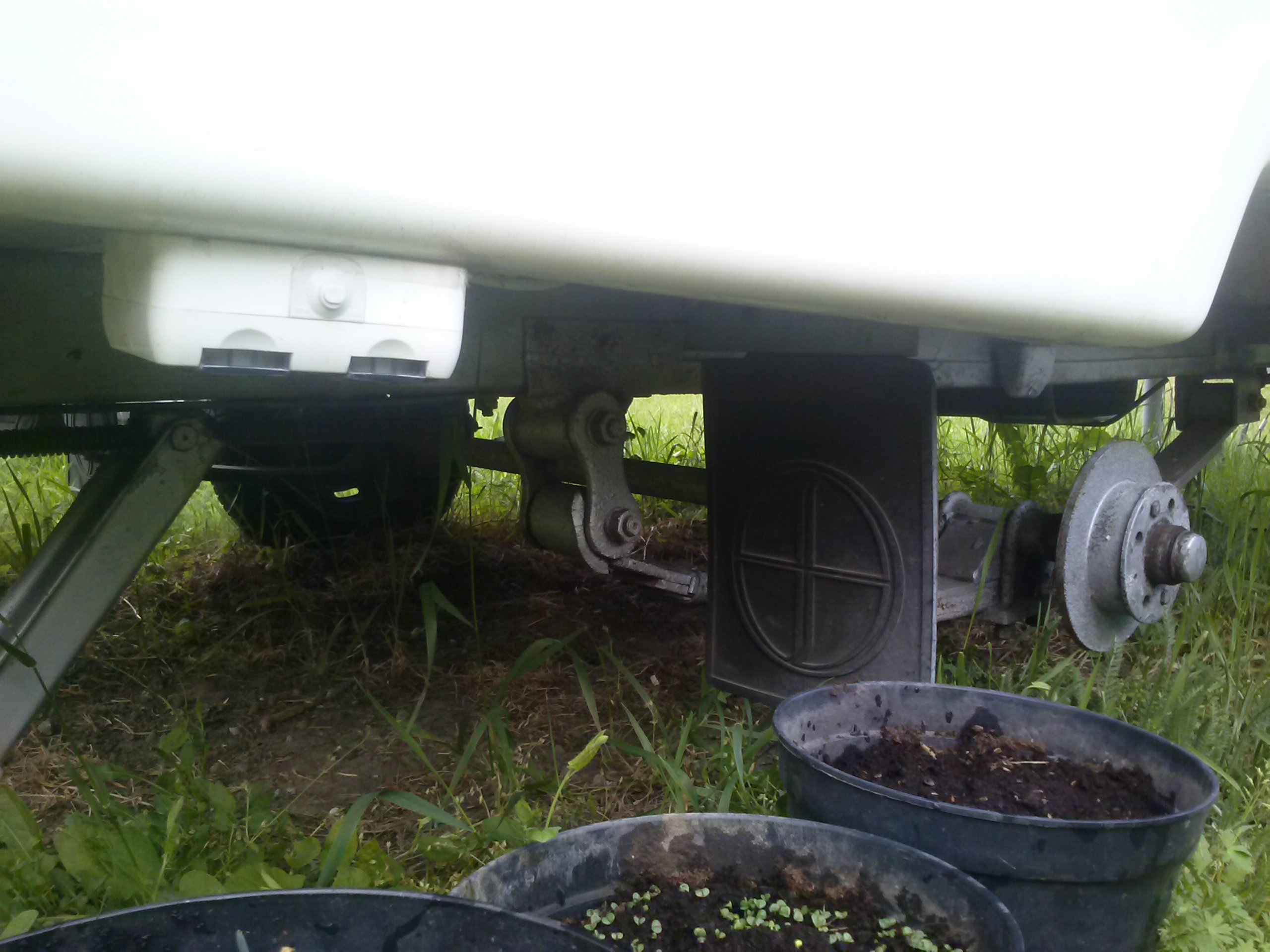

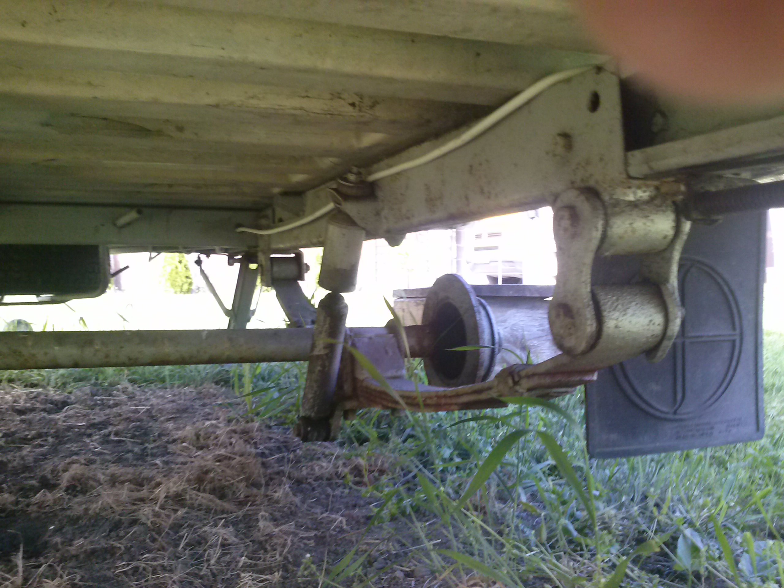

Postautor: mariusz724 » niedziela, 31 sty 2016, 17:51
Znalazłem kilka fotek mojej poprzedniej n 126 e , była na resorach ale montował je poprzedni właściciel więc w kwestiach technicznych nie pomogę .Ale może te kilka fotek pomoże . :)
