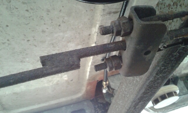

Czy ktoś to nadsztukował ? A jeżeli jest nadsztukowane to jak to zdemontować , tylko przeciąć ? Czy coś takiego da się gdzieś kupić , czy lepiej brać sie za dorabianie ? ( oczywiscie pisząc " to " mam na mysli tego długiego pręta ...)

Odkręcasz widoczne na zdjęciu nakrętki i po problemie. Poza tym po drugiej stronie też powinna być nakrętka na tym pręcie.

No nie bardzo po problemie , bo z jednej strony był " podwójny pręt " wiec nie wyjdzie , a z drugiej jak się okazało przyspawana nakrętka , ale szlifierka kątowa rozwiązała sprawe

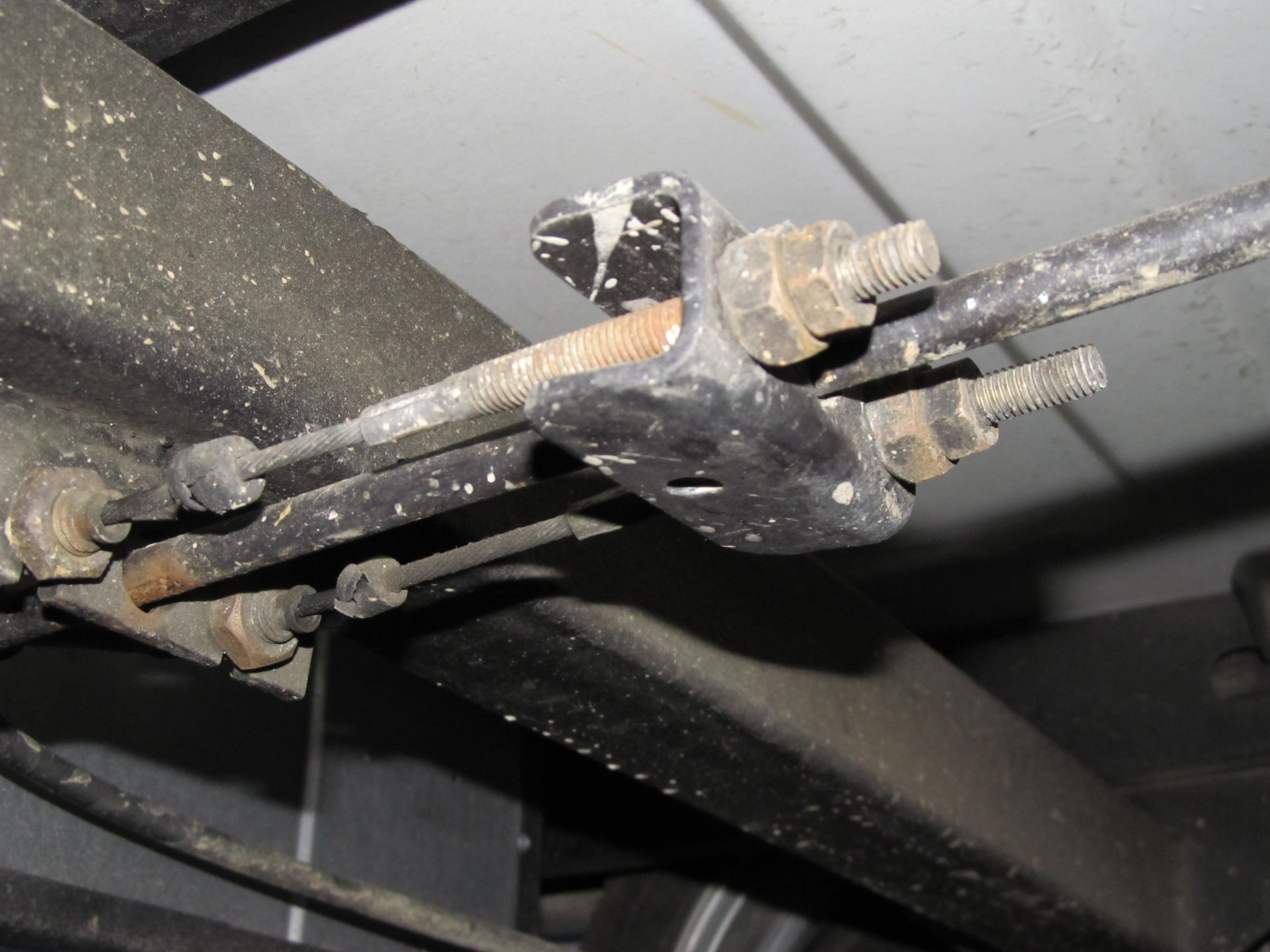

A po co to obciąłeś ? To tak ma być...
Z tej strony nie ma żadnej regulacji naciągu hamowania. Regulujesz tylko linkami równomierność siły hamowania,porzez naciąganie poszczególnych linek lub ich popuszczanie.
Cała regulacja odbywa się z drugiej strony,od najazdu.Na końcu tego druta (cięgna) od strony najazdu jest coś w rodzaju "beczki"jest to amortyzator od cięgna (to nie jest tylko cięgno do ręcznego ale również od najazdu).Ów amortyzator powoduje natychmiastowe zwolnienie cięgna gdy przyczepa przestaje napierać na samochód ( czyli hamować).Należy to poprawnie wyregulować,ma wpływ na jakość hamowania.

Pawlo , dzieki za troske , ale bez przesady - mam wykształcenie techniczne i jakoś sobie radze . Zreszta nie święci garnki lepią
. Co do wyboru smaru to chyba wiekszego problemu nie ma
. A wracajac do ciegna to jesteś pewien ze to tak ma być ???!!!! To ciegno ma być sztukowane z dwóch prętów ?!! Z rysunku w instrukcji nic takiego nie wynika ... Byłem święcie przekonany ze ktoś chciał to przedłużyć w związku z przeróbka zawieszenia .....Wiem ze regulacja tego ciegna odbywa sie z przodu ale w moim przypadku kiedy przywróciłem zawieszenie do oryginału jest ono po prostu za długie i przyznam się że teraz po tym Twoim poście troszkę zgłupiałem ...

Nic nie napisałeś że zawieszenie jest zmienione,być może ktoś to przedłużył.
W tamtych czasach różne rzeczy robili,ciężko co kol wiek wywnioskować z tego zdjęcia.
U mnie ta końcówka jest na stałe zamontowana, regulacja w tym miejscu odbywa się tylko linkami.
Skróć w takim razie cięgno,podnieś przyczepę aby koła się obracały.Zaciąg ręczny na dwa ząbki,wtedy powinny delikatnie koła hamować(stawiać opór).Wyreguluj linkami siłę hamowania,kontrolując obracając koło rękami.
Ja tak regulowałem,jeżeli masz jeszcze pytania pisz...

Ależ Ja sie wcale nie obraziłem . Nic a nic
. Własnie kupiłem pręta w markecie , ale okazuje sie 2 m to za mało
. Cale szczęście że to tylko 8 PLN . Pawlo , na Twojej focie nie widać , ale jak mniemam , tam jest przyspawana jakaś nakrętka ? Skoro tak to bez spawania i wyjęcia tego ceownika do którego mocowane są linki sie nie obejdzie .

U mnie tan ceownik ściąga się od strony najazdu,coś w rodzaju nakrętki przyspawane na stałe.
Ale co to przeszkadza że ten drut będzie łączony,pospawaj solidnie i nie ma problemu.Ja bym tak zrobił.
