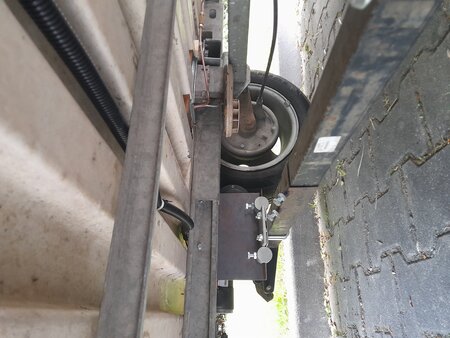

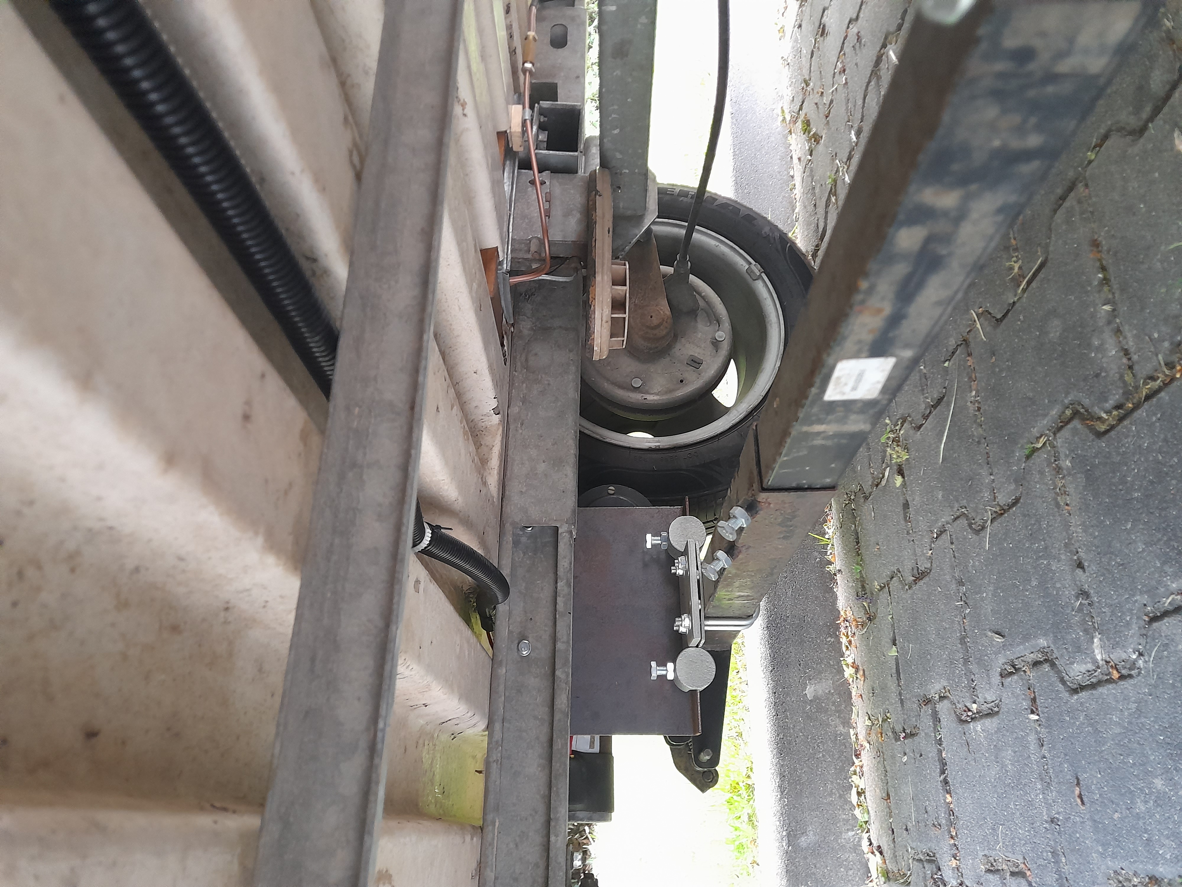

Kolejnym problemem do rozwiązania był sposób mocowania movera do ramy przyczepy. Ponieważ większość przyczep posiada ramy z profili o szerokości w okolicach 160 mm, wymiary i sposób zamocowania urządzenia jest do takich ram przystosowana. W zapiekance szerokość profilu ramy wynosi tylko 80 mm, więc trzeba było ją w miejscu mocowania movera "poszerzyć". Wykonałem to za pomocą wygiętego w kształcie litery L wspornika z blachy o grubości 3 mm.
Widać tu wyraźnie wspornik przykręcony do ramy śrubami M8 z nakrętkami.

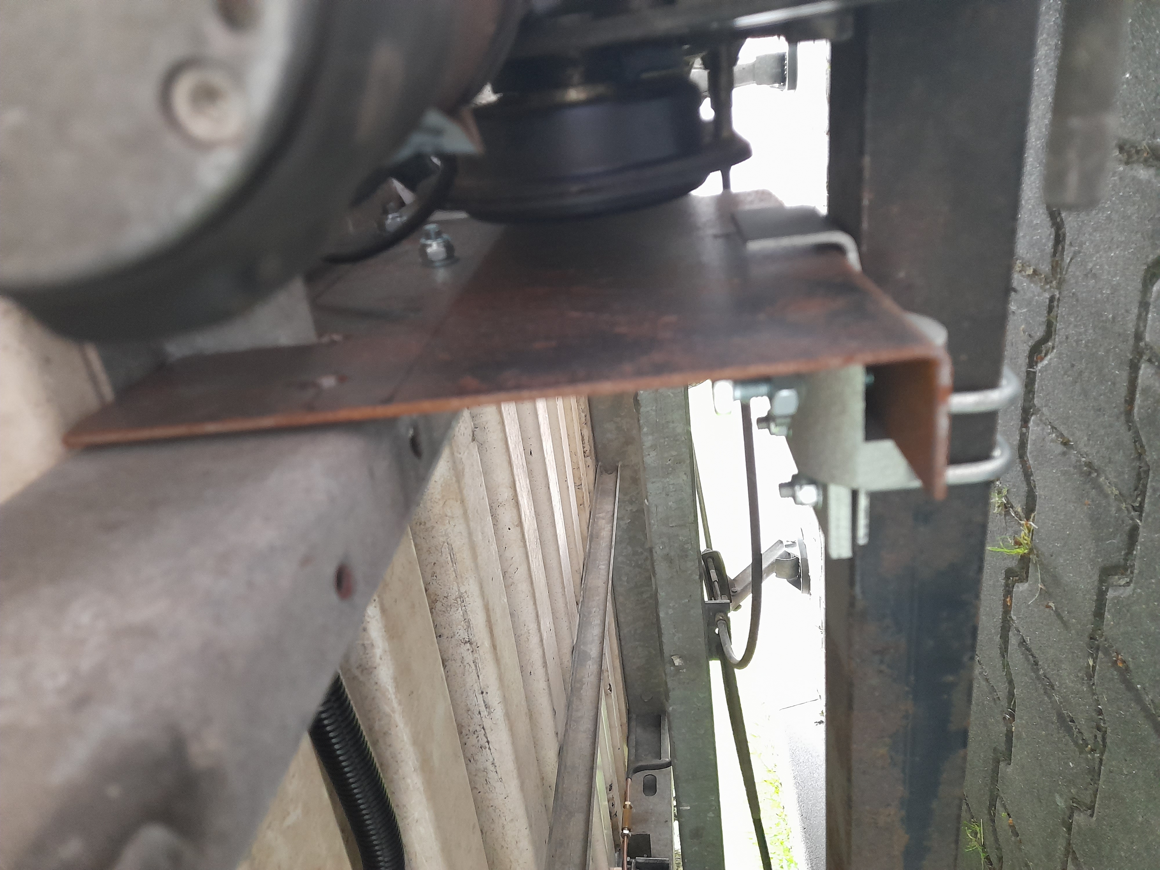

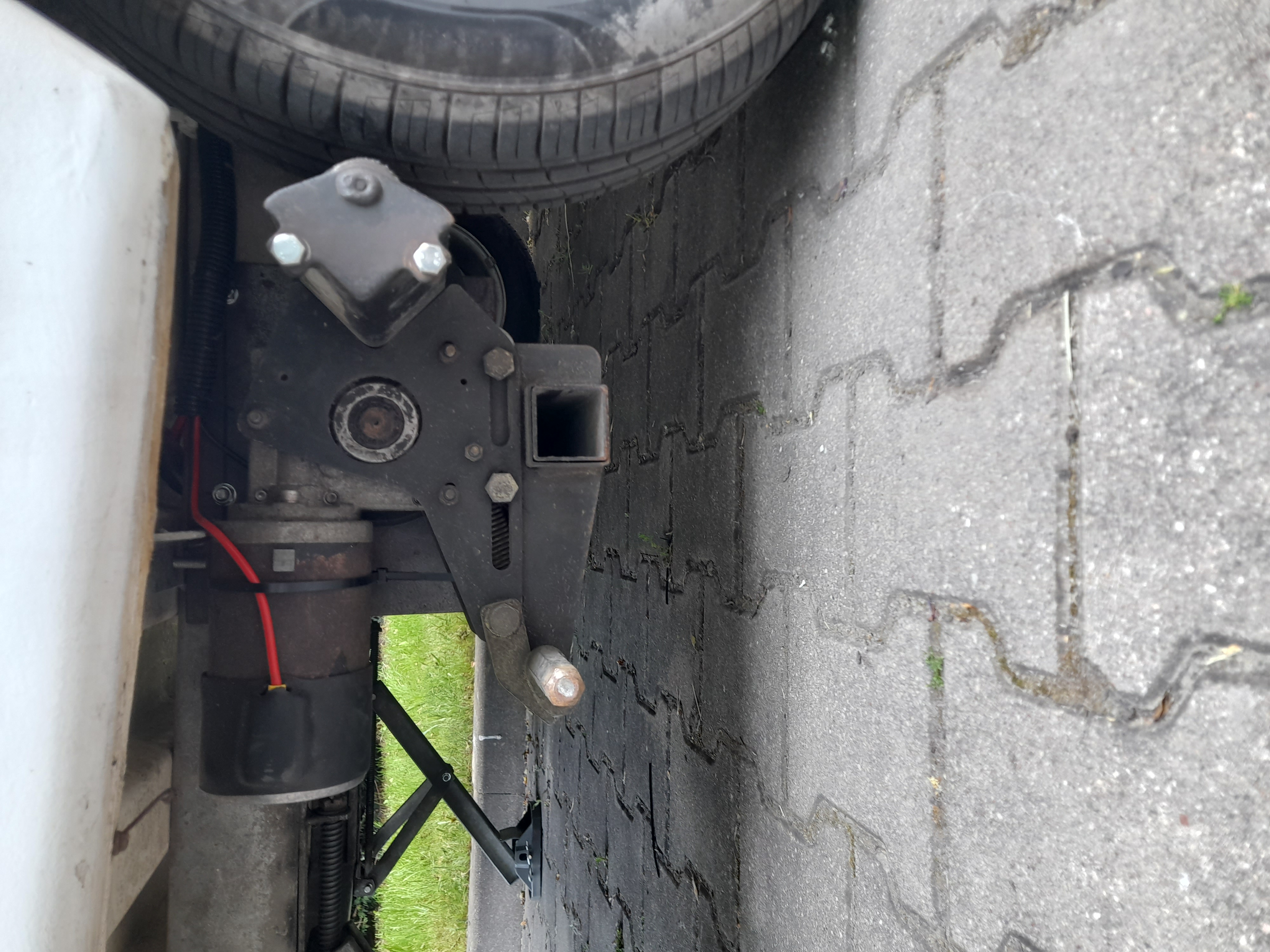

Mover został zamocowany do wspornika oryginalnymi elementami mocującymi. Ponieważ stan tych elementów był zdecydowanie mało rewelacyjny, zostały one przed użyciem wypiaskowane i ocynkowane. Pewnym problemem było też zachowanie odpowiedniego prześwitu między podłożem, a belką poprzeczną movera, która stanowi jego najniższy element. Silniki trzeba było umieścić maksymalnie wysoko. Zmusiło mnie to do podcięcia wsporników mocujących budę do ramy, umieszczonych za kołem. Na szczęście śruba mocująca budę umieszczona jest przy samej ramie, a dalsza część wspornika służy tylko do zamocowania chlapacza, więc podcięcie nie spowodowało osłabienia konstrukcji. W rezultacie udało się zachować minimalny prześwit zalecany w fabrycznej instrukcji montażu movera.
Zainstalowany przeze mnie mover posiada ręczny mechanizm dociskania rolek napędowych do opon. Po każdej stronie jest trzpień przekręcany kluczem 19 mm, którego obrót powoduje dociśnięcie lub odsunięcie rolki. Na wyposażeniu fabrycznym jest element łączący mechanizmy docisku po obu stronach przyczepy, dzięki czemu jednym ruchem klucza obsługuje się oba napędy. Niestety, w kupionym przeze mnie urządzeniu tego elementu nie było i muszę biegać z kluczem dookoła przyczepy. Kiedyś będę musiał go dokupić, bądź dorobić samemu.

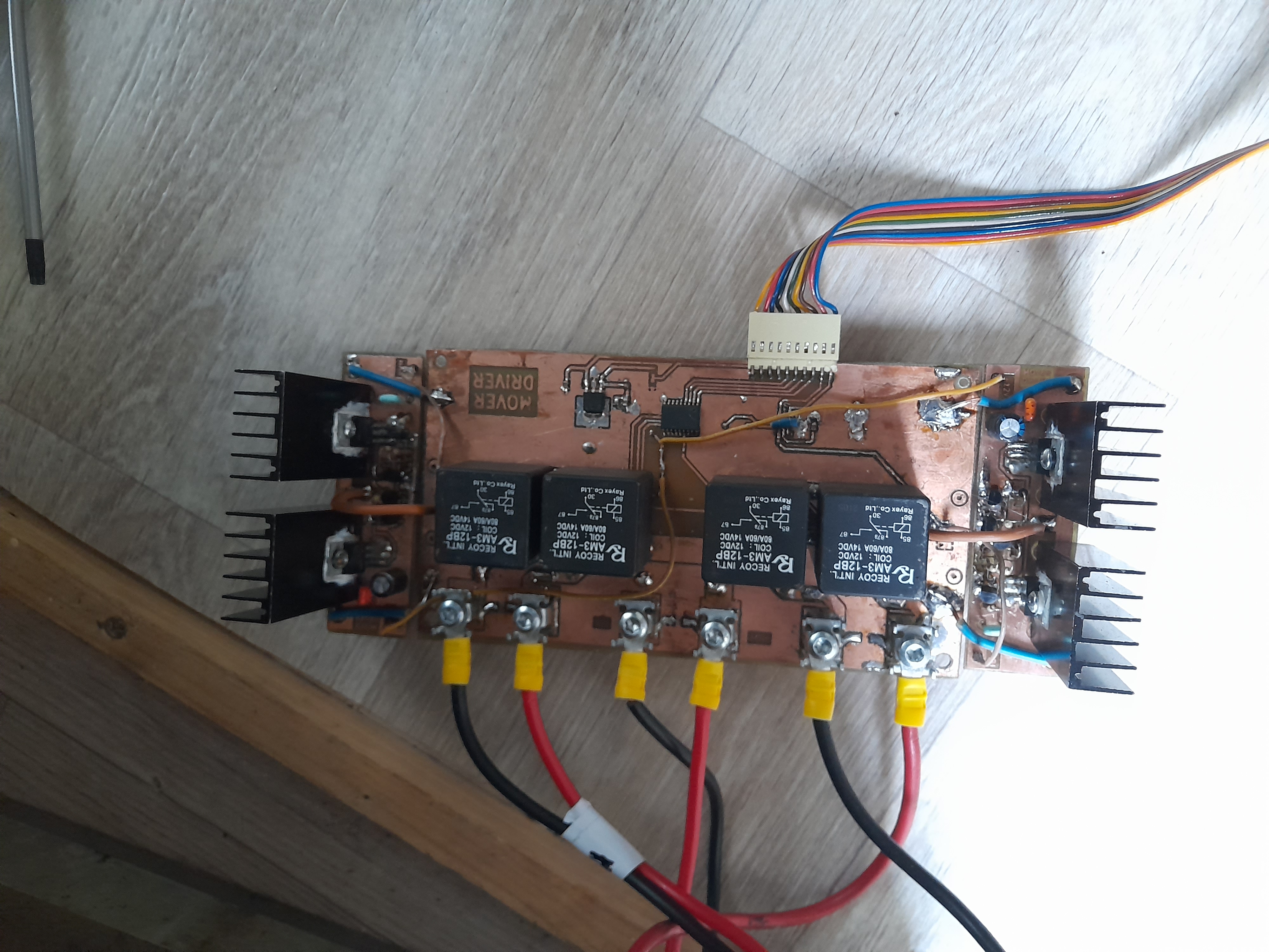

Poprzednio opisywałem część mechaniczną movera, czyli to, co kupiłem gotowe i tylko musiałem dostosować do przyczepy. Dziś mowa będzie o tym czego nie miałem wcale i musiałem stworzyć od nowa, czyli elektroniczny układ sterowania. Na początek zrobiłem wersję doświadczalną centralki. Nie ma w niej sterowania zdalnego poprzez pilota z komunikacją radiową. Silniki movera kontrolowane są z manipulatora (klawiatury) połączonego z centralą przewodowo. Do załączania silników zastosowałem przekaźniki o prądzie 80 A. Centrala wyposażona jest w układ miękkiego startu i płynnego hamowania silników. Przysporzył mi on nieco kłopotów, dlatego w Warce był zablokowany. Kłopoty, jak sądzę, wynikały z zastosowania diod przeciwzakłóceniowych o zbyt małej mocy. Po powrocie ze zlotu zamówiłem mocniejsze diody i jak tylko przyjdą, zacznę dalej pracować nad softstartem.

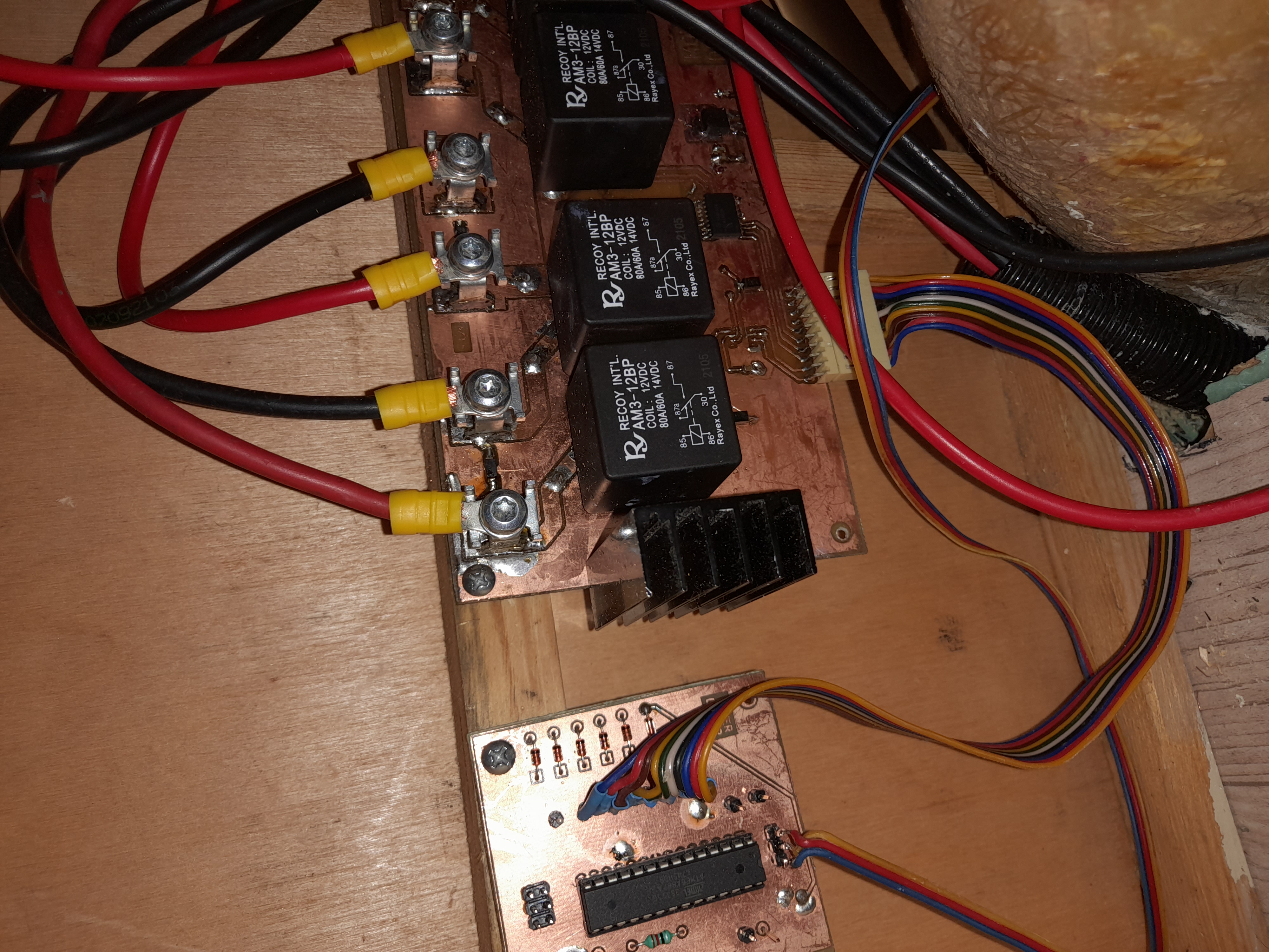

Tak wygląda część centralki z przekaźnikami i tranzystorami odpowiedzialnymi z miękki start i hamowanie silników.

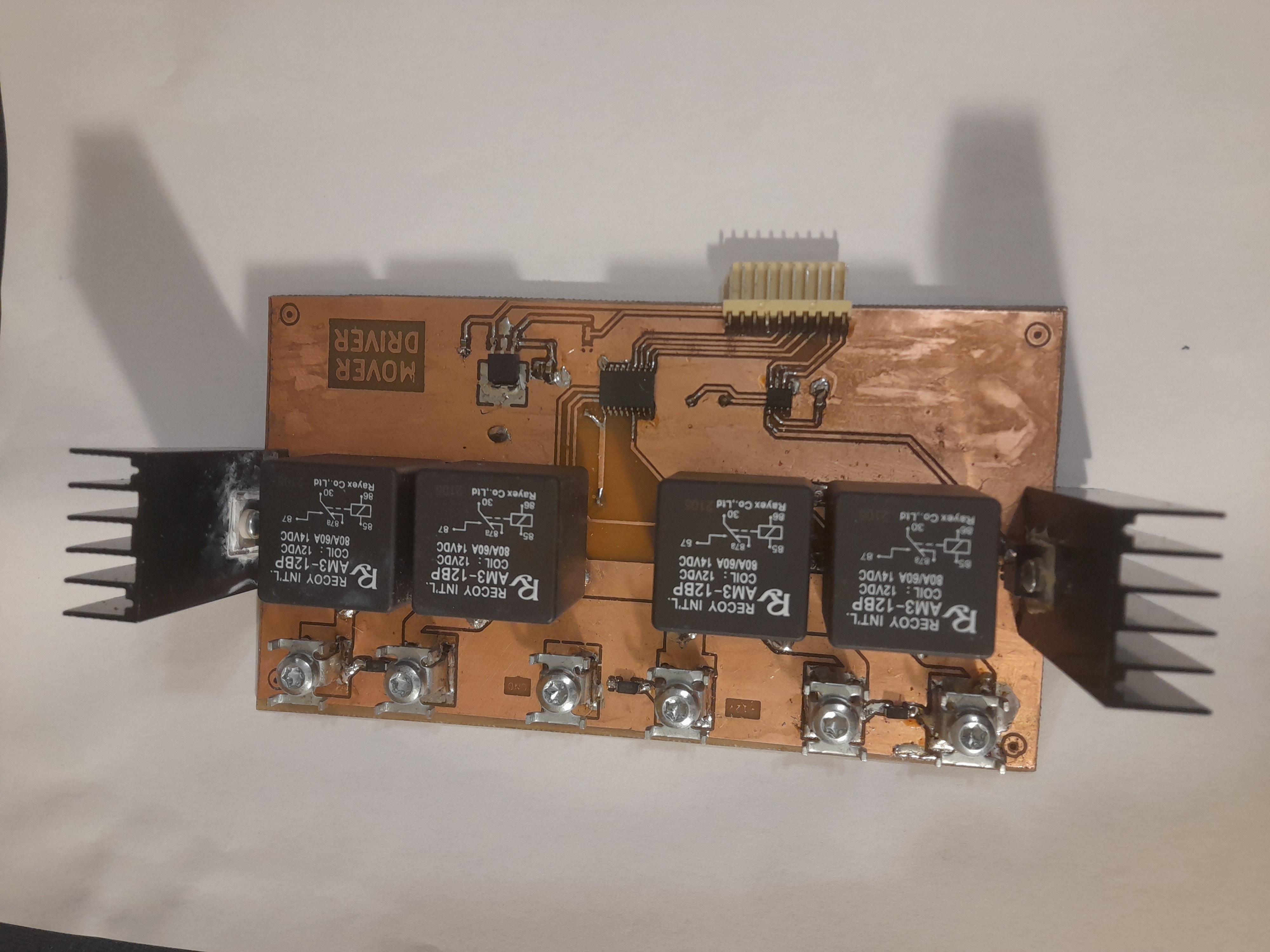

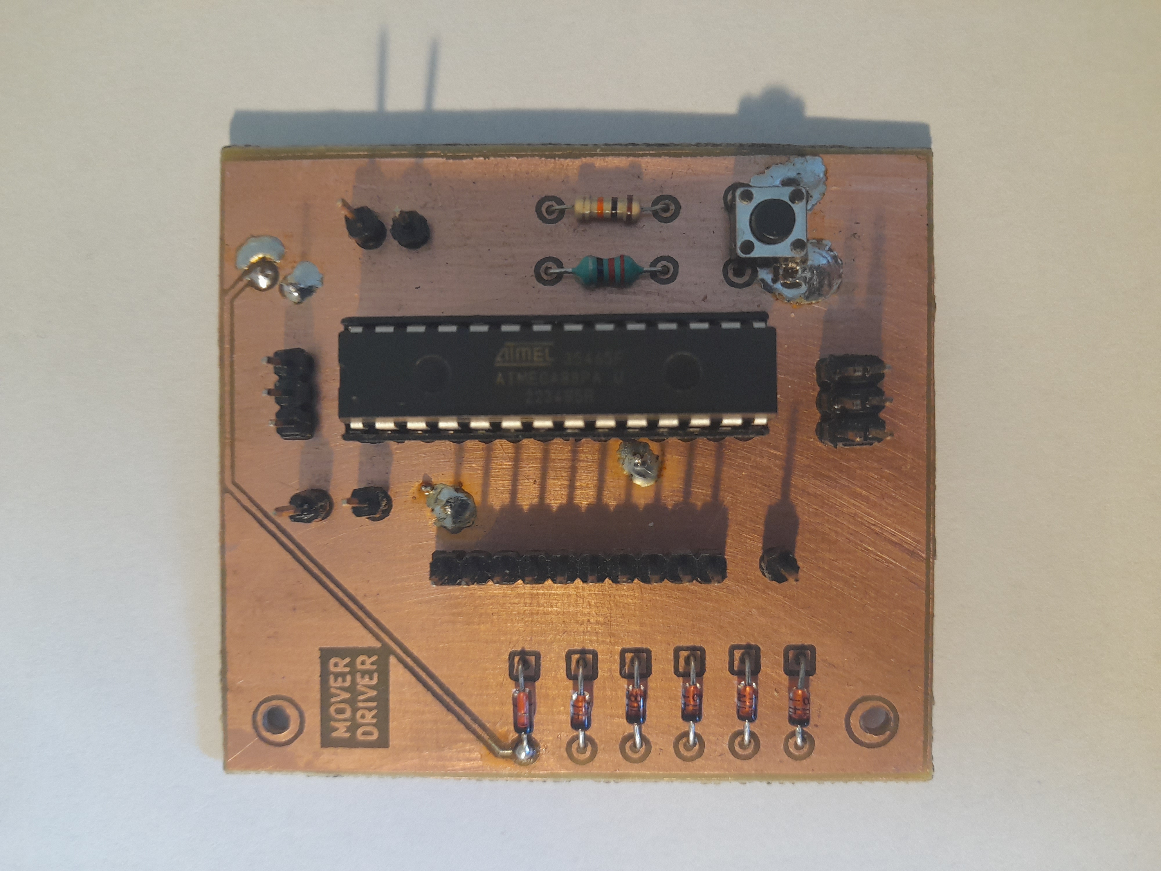

A to jest "mózg" centralki z mikrokontrolerem przetwarzającym rozkazy z manipulatora na sygnały sterujące przekaźnikami i softstartem.

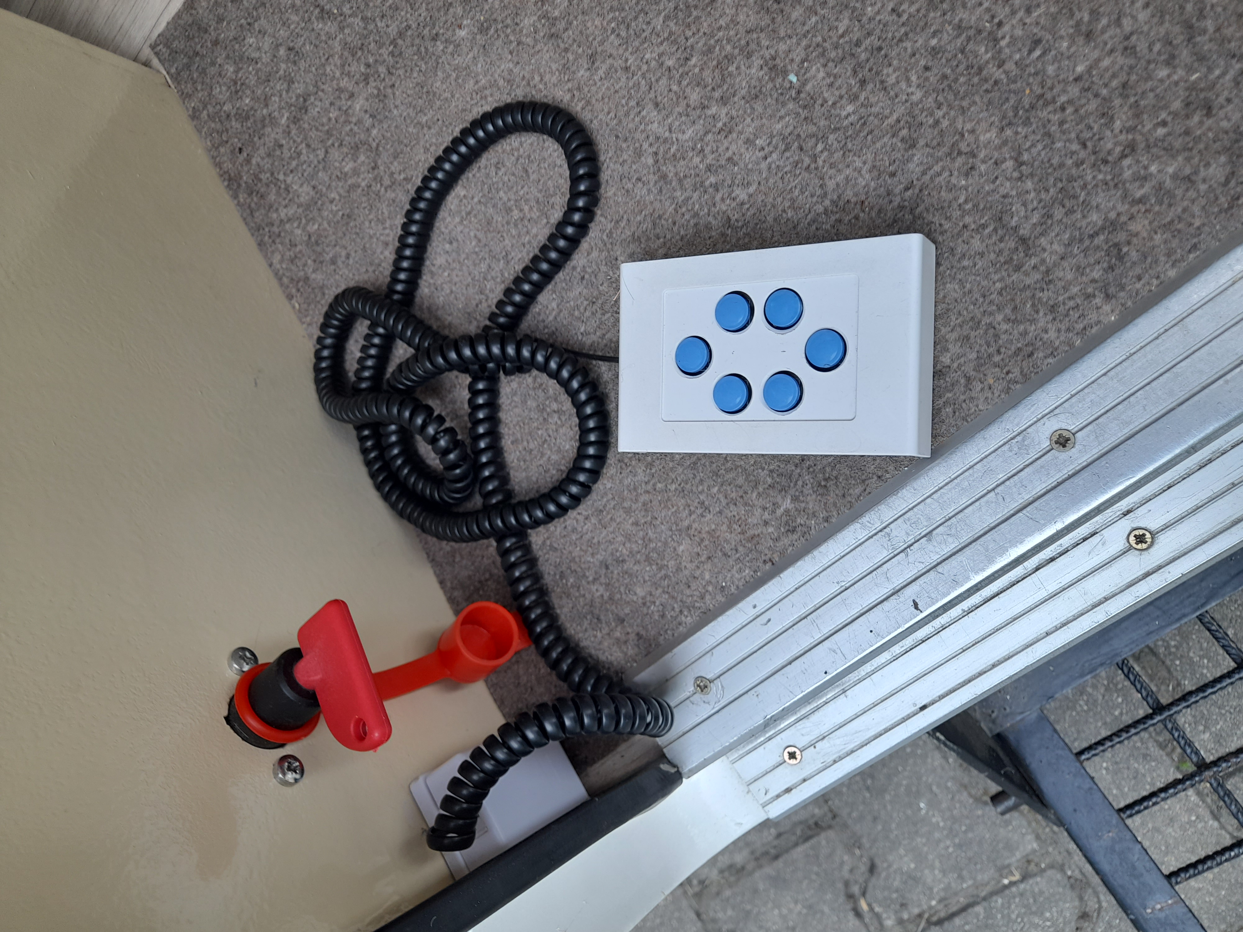

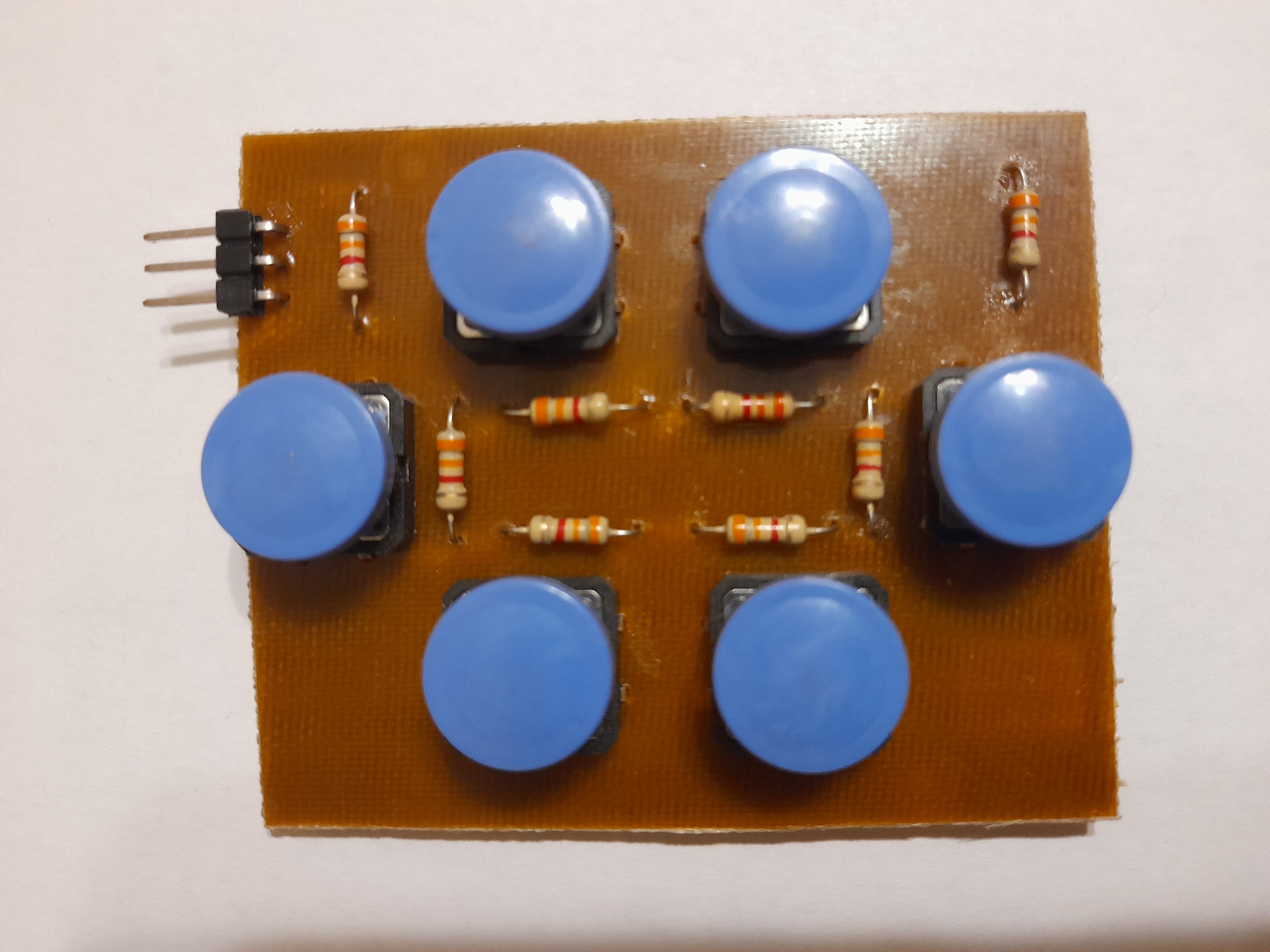

Do sterowania moverem służy klawiatura z sześcioma przyciskami.
Klawiatura połączona jest z centralką spiralnym przewodem od słuchawki telefonicznej o długości 7.5 m.
Gniazdo do podłączenia klawiatury oraz główny wyłącznik movera umieszczone zostały w dolnej części szafy przy drzwiach. Podczas prób w Warce okazało się, że kabel do klawiatury jest nieco za krótki. Dlatego czekam teraz na zamówiony kabel 15 m. (Niestety, pośrednie długości nie występują).
