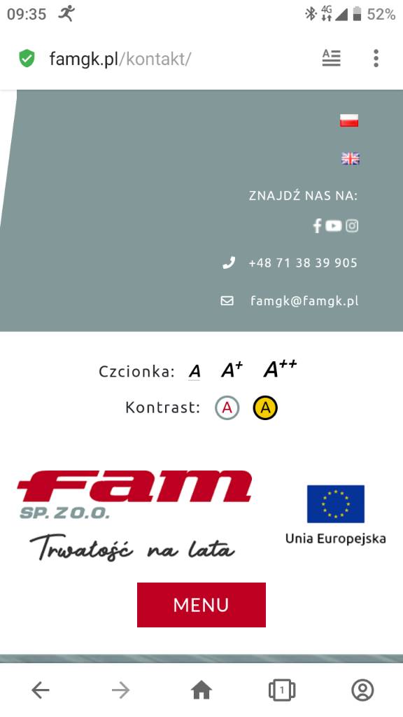

Przed chwilą dzwoniłem.
Ocynkownia Owadów - tylko nowe ramy, odnowione, wypiaskowane nie robią. Boją się zanieczyszczeń.
Ocynkownia Wieluń, Rawa Maz. - firma ma kilka zakładów w Polsce, co do terminu na tą chwilę tydzień, do 100 kg 400 netto. Chyba Kolega Naal tam kąpał ramę.
