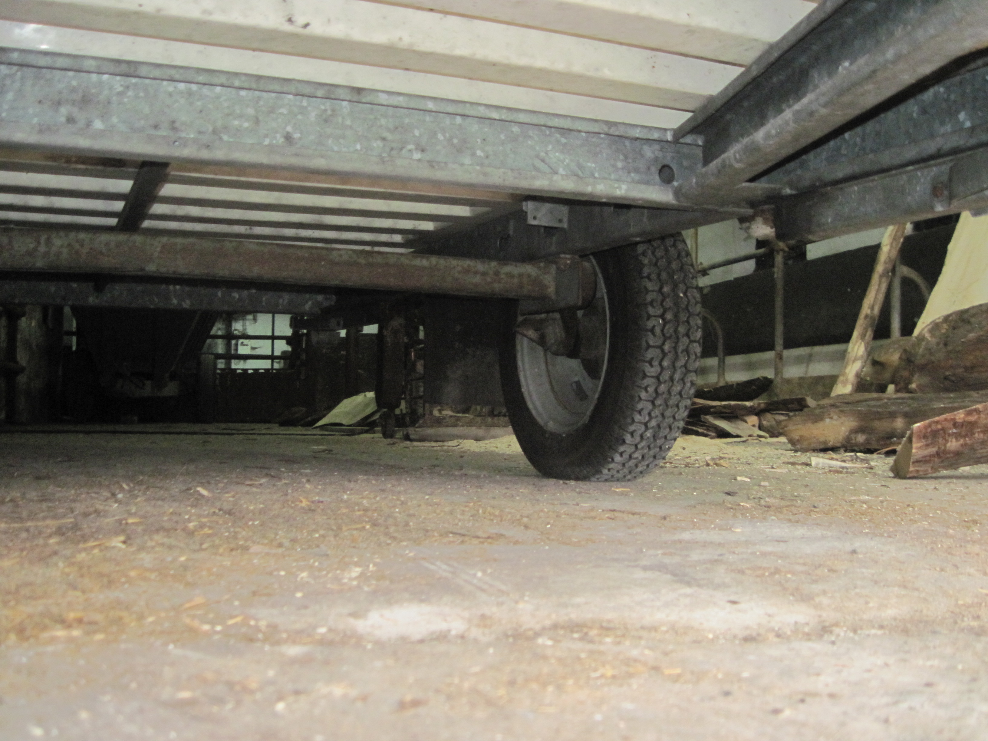

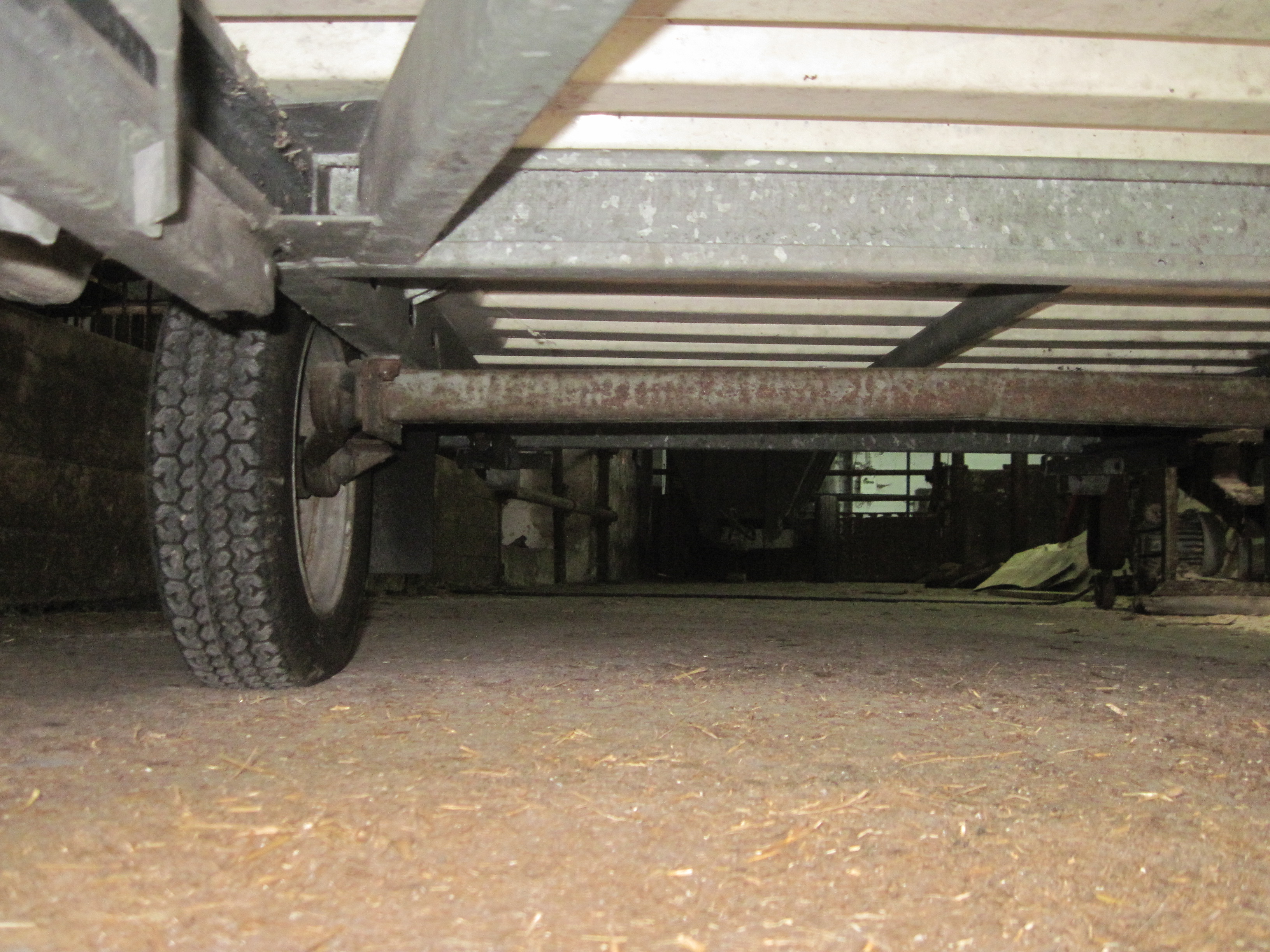

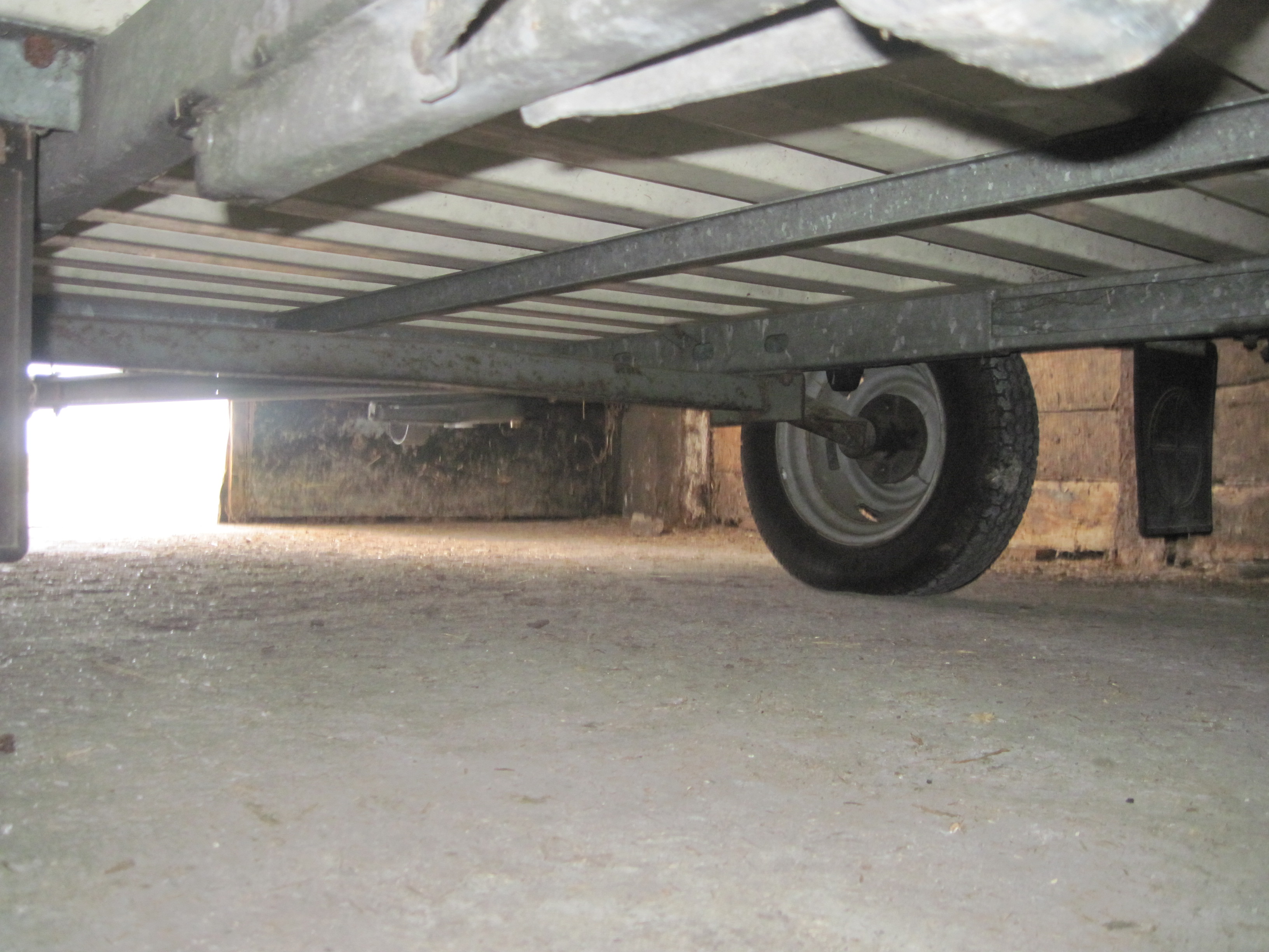

Re: Odboje między wahaczem a ramą?
Murano pisze:W mojej n126e z 1983 roku jest kątownik o którym pisze @Ruciak ale od nowości poduszki tam nie było.
Racja mój błąd (słaba pamięć). Przy czopie łożysk jest kątownik a poduszka jest przy ramie. Udało mi się znaleźć sprzed blisko dziesięciu lat zdjęcia na których co nieco widać.
