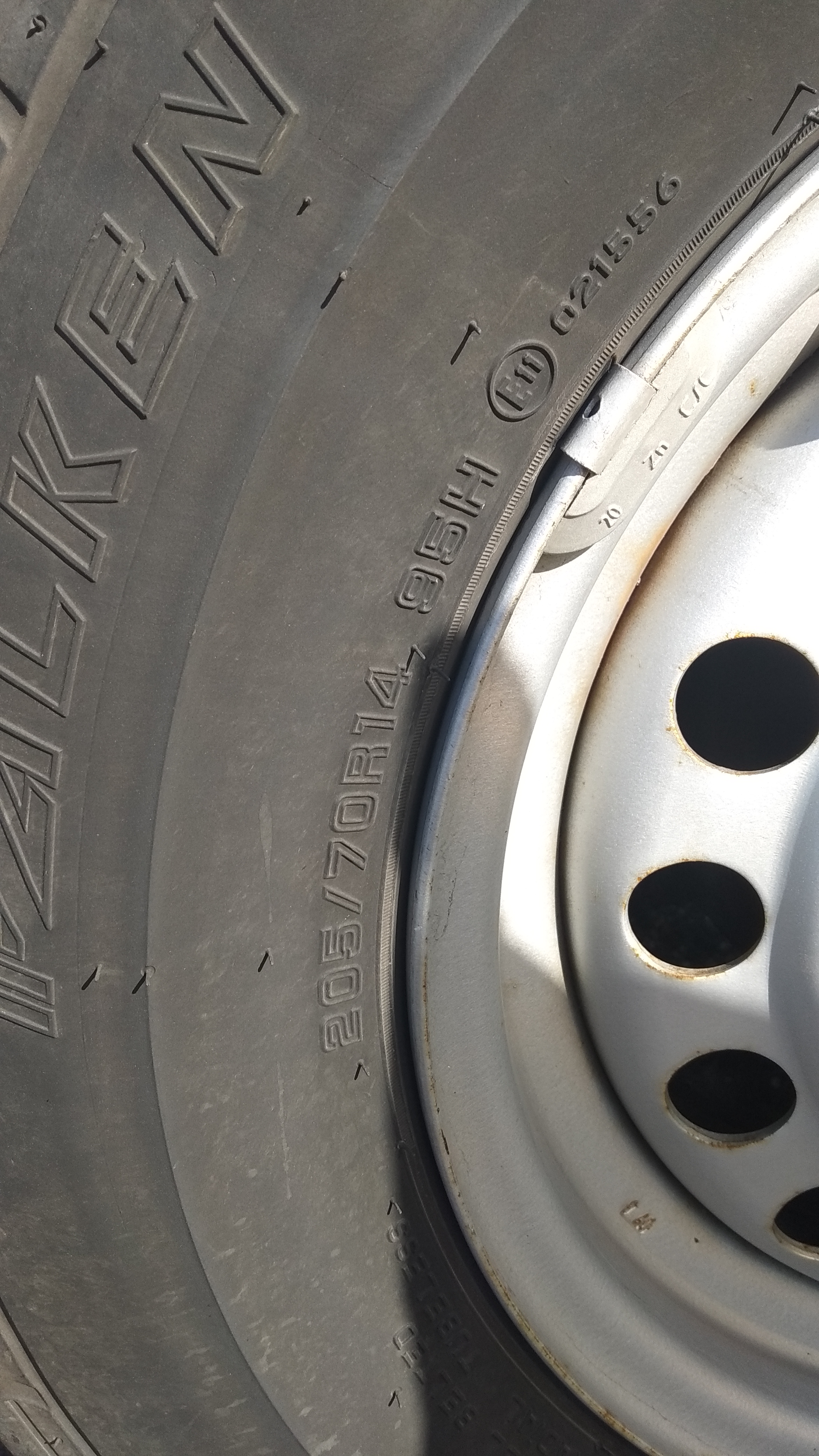

DMC 1100 a na oponach 1380.
Indeks prędkości 210
Re: Opony - rozmiar i typ
reflexes pisze:DMC 1100 a na oponach 1380.
No! I to jest odpowiedź.
Ale u ciebie to widzę konkretne koło. Wyważone nawet
