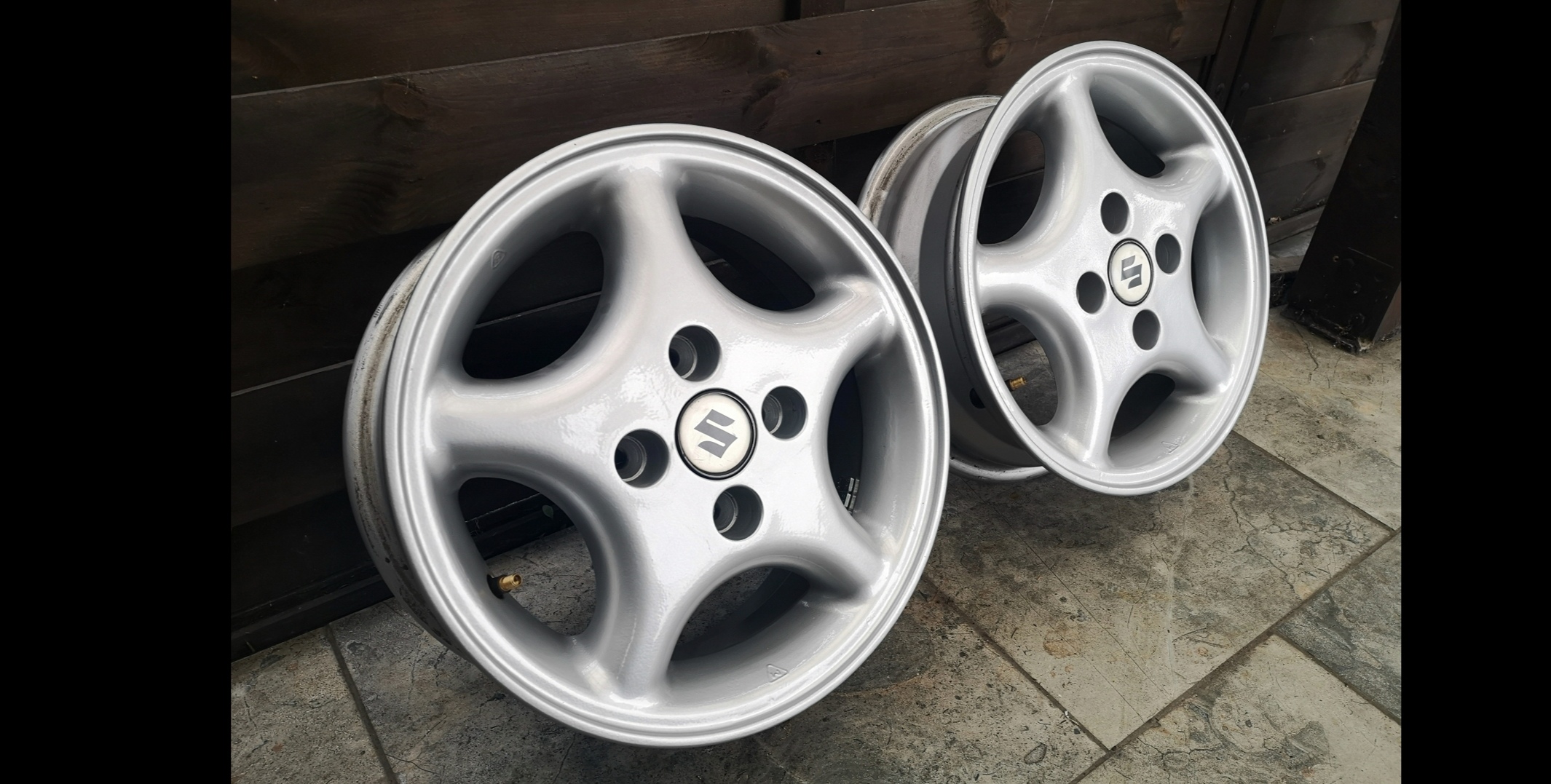

Lukasz_b20
Posty: 470
Re: Felgi do niewiadow n126e
Postautor: Lukasz_b20 » niedziela, 3 lis 2019, 22:00
__ArroW__ pisze:Ja też wrzuciłem ori 4x100 z vw do ośki al-ko ;) Pokaż co tam nabyłeś.
Takie piękności :)
