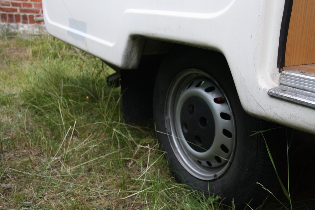

Chyba się skończy na cinquecento bo felgi są 4,5 cala. Trochę się boję 5' że będzie za szeroka i będzie obcierać. Polonezowych zaś na allegro jak na lekarstwo. Za to CC od groma. Też większy wybór kołpaków do CC.

Drednot, felgi 4,5 cala są idealne do niewiadki. Tak na marginesie to w zeszłym tygodniu dobierałem na szrocie felgi do remontowanej przeze mnie N126e i po przymiarce na żywo do nadkola przyczepy wybrałem właśnie 4,5 jako moim zdaniem najbardziej odpowiednie. Szersze 5,0 możliwe, że też by pasowały ale nie sprawdzałem tego w praktyce. Poza tym wydaje mi się, że w tej przyczepie nie ma potrzeby stosowania szerszych opon niż 155 dodatkowo zwiększających opory toczenia.
Poza szerokością felgi ważne jest jeszcze ET, ten parametr określa jak głęboko felga "siedzi" względem piasty. Może się zdarzyć, że znajdziesz felgę 4,5 cala która z powodu takiego czy innego ET nie będzie pasowała. Poczytaj o tym w sieci. Inna sprawa to otwór centrujący. Choć tutaj zdania są jak zawsze podzielone, wbrew pozorom może on być za duży, w niczym to nie przeszkadza. Felga centruje się wtedy na śrubach. Sporo przyczep ma tak dobrane felgi, sam mam tak w towarówce marki WNP Suski, którą jako nową kupiłem w grudniu.
Jeśli chodzi o śruby to sprawdź głębokość gwintowanych otworów w piaście przyczepy i znając tą wartość oraz mając ze sobą wybrane felgi, idź do jakiegoś wulkanizatora. On Ci powie jaki typ śruby potrzebujesz (stożek czy kula), dobierze długość i temat się zakończy.

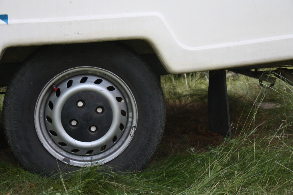

Zgadzam się z kolegą RAFALSKIM.
U siebie w 126e mam felgi szerokości 4 cali a na nich opony 155 , które według mnie są optymalne.
Nowa opona o odpowiednio dobranej nośności i można smigac

Felgi alu od poloneza mają 5 cali szerokości. Przy ET 29 siedzą idealnie w środku nadkola. A moje oponki są przypominam 165mm szerokie.
Felgi od cinquecento mają z tego co wiem 4,5 cala szerokości. I ET 36,5. (od seicento 33?) Miałem swego czasu Cinquecento i miałam na nim zarówno felgi od CC i od SC. Opony jakie miałem na tych felgach to były 135mm, 145mm oraz 155mm.
I powiem szczerze, że te 145mm siedziały najlepiej na felgach o tej szerokości. 155 wydawały się już trochę szerokie, ale było znośnie.
A na felgach 5 calowych od poldka moje 165 wyglądają dla mnie ok.
Także myślę że opinii przeczytałeś już dużo, teraz czas przemyśleć co chciałbyś zamontować u siebie i przejść do zakupu.

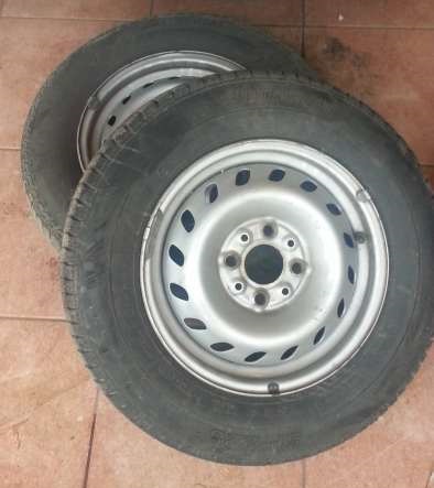

Felgi kupione.
Od seicento.
Za 50 zł za obie sztuki!
W b. ładnym stanie jak za tą cenę. No i od b. sympatycznego sprzedającego.
Jeszcze raz dziękuję wam za pomoc przy rozpoznaniu tematu.
Od seicento.

Słuchajcie, te felgi od seicento pasują bez żadnych problemów. Raz dwa i wymienione. Te same śruby. Nie widzę gdzie miałoby coś nie pasować. Felga dochodzi elegancko do piasty, żadnych luzów. Nawet kołpaczek-dekielek, ten czarny, plastikowy pasuje (a jest do typowych felg maluchowych R12).
Co prawda na razie jeszcze budka nie przeszła testów tocznych więc jeszcze będę pisał.
