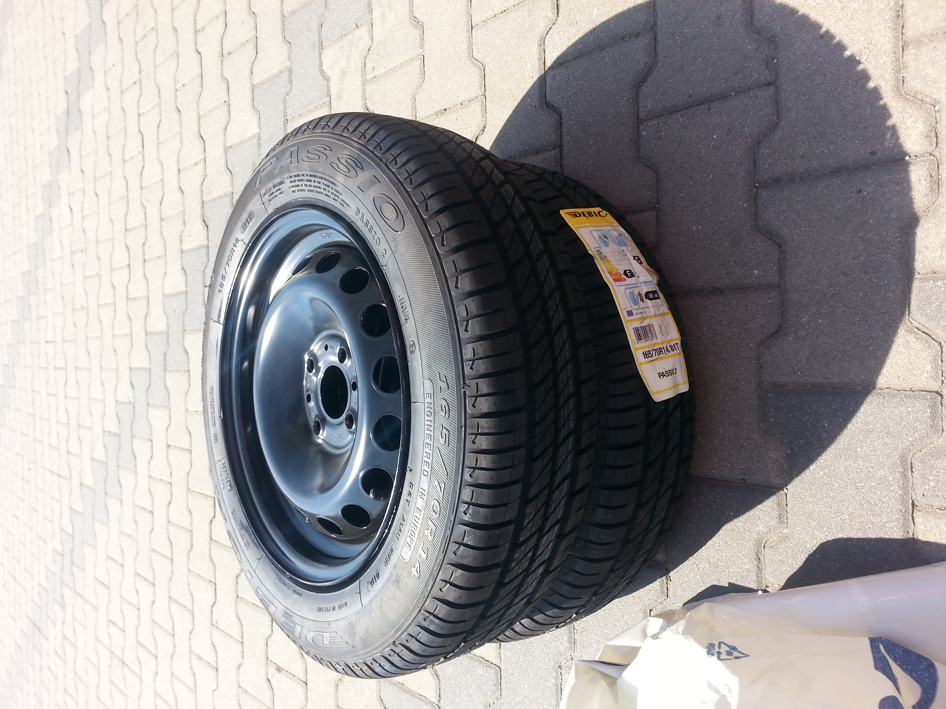

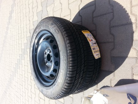

Kurna ale kupiłeś felgi tylko na jedną stronę? bo wzór jest ten sam i będzie powietrze albo wciągać albo wyrzucać
Seba
Posty: 131
Rejestracja: niedziela, 28 sie 2016, 18:28
Re: Jakie koła do N126n?
Postautor: Seba » poniedziałek, 7 lis 2016, 11:19
Oj tam takie byly od kompletu. Bedzie rych powietrza pod przyczepa

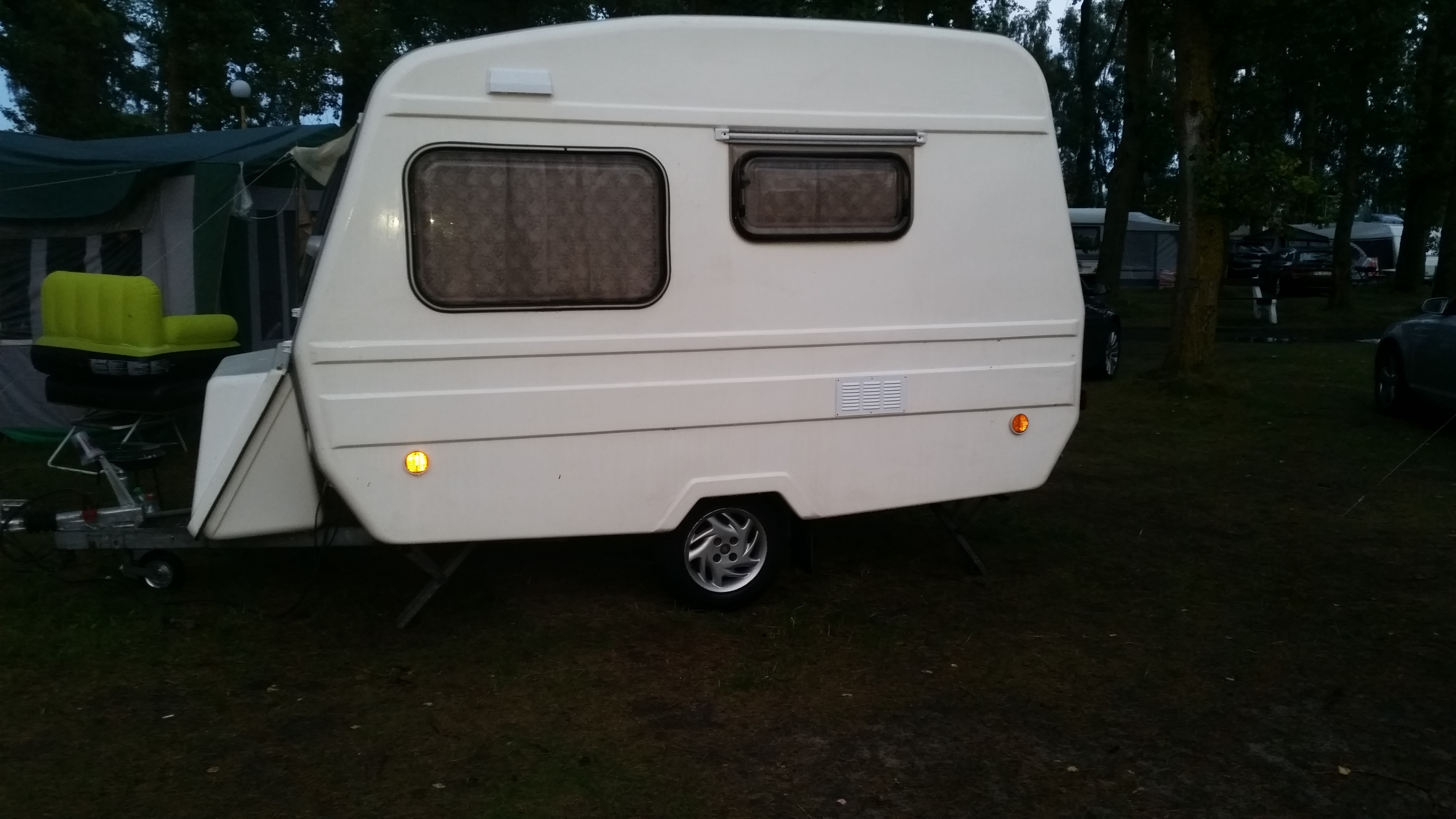

Ja w swojej Nce mam 14 cali i pasują bardzo dobrze, polecam. Pierwotnie mialem 13 calowe ale z majówki pisane mi bylo wracać na jednym kole. Do domu dojechalem na rezerwie z punta oczywiscie 14 cali.
Mniejszy profil więc zewnętrznie koło takie samo. Chcialem dokupić koło 13 cali ale to okazalo sie niełatwe. Rynek wtórny albo na zamówienie. Jak przypomniałem sobie koszty tj piaskowanie, malowanie (w przypadku używki) to nie zastanawiajac się dlugo kupilem nowy zestaw 14 cali. Jezdzi się bardzo dobrze, wcześniej myślałem ze większy balon opony to lepsza amortyzacja. Teraz uważame że niższy profil to mniej podskakiwania przyczepy. W razie "W" takie opony mozna dokupić wszędzie nawet w biedronce.

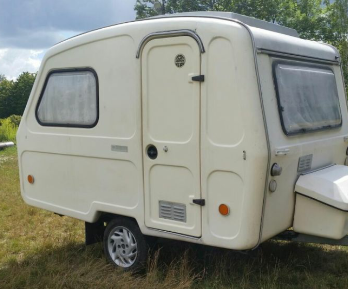

Mam N126D i na próbę przymierzyłem 14", które podpierdzieliłem siostrze z fiata Pandy :)
Wygląda na to, że 14 cali wejdzie tam bez problemu.
Ktoś jeździ na czternastkach?

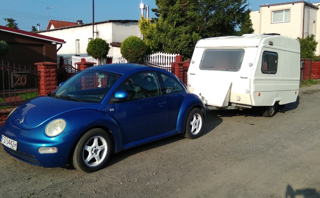

Hej. Podpinam się pod temat. Planuję założenie większych kół do mojej Enki. Niestety w aucie mam strasznie wysoko hak i przyczepa po podpięciu nie stoi równo ( teraz stoi na 13'). Czy wiecie, jakie maksymalnie duże felgi można założyć żeby jakoś to jechało ? Z góry dzięki za pomoc !
Tak to wygląda
Postautor: naal » poniedziałek, 24 cze 2019, 10:18
Miałem to samo. Zrobiłem dystans pomiędzy osią a ramą z profila 4mm i 6cm wysokości. Dałem długie śruby o twardości 10,8 i generalnie teraz zestaw stoi jak powinien. Trzeba pamiętać po takim zabiegu o regulacji hamulca.
