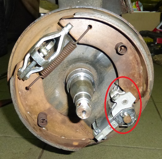

Tak wygląda u mnie hamulec po zdjęciu bębna:
Zaznaczyłem część, która moim zdaniem odpowiada za niedziałanie hebla w trakcie cofania. Tam jest raptem kilka części o znanym mi działaniu a tylko ten wahliwy elemencik jest nieznanego przeznaczenia i prawdopodobnie w jakiś sposób zwalnia rozparcie szczęk gdy koło obraca się do tyłu. Takie moje gdybanie..

misha22 pisze:A to nie jest tak ze za moliwosc lagodnego cofania odpowiada amortyzator?
Nie ma takiej opcji, on odpowiada tylko za łagodne wsuwanie i wysuwanie się suwadła. Tłumi ruch suwadła, żeby pracowało wolniej i dopiero przy wystąpieniu odpowiedniej siły. Za możliwość cofania bez hamowania odpowiada tylko konstrukcja mechanizmu rozpierania szczęk.
misha22 pisze:tzn sa tylko dwie pozycje: nie hamuje i hamuje gwaltownie.
Możliwe, że zdechł Ci amortyzator i w momencie hamowania nie tłumi on jak trzeba. Amor nie jest w stanie spowolnić szybkości z jaką wciskane jest suwadło pod naporem przyczepy. Hamujesz a najazd od razu składa się do końca powodując gwałtowne hamowanie przyczepy z możliwością zablokowania kół.
Podobny efekt może wystąpić przy źle wyregulowanych hamulcach, łapiących za późno, dopiero wtedy gdy najazd złoży się już na maxa.
Zacznij od prawidłowej regulacji hamulców począwszy od bębnów a nie tylko śrubą przy cięgle łączącym najazd z osią.
