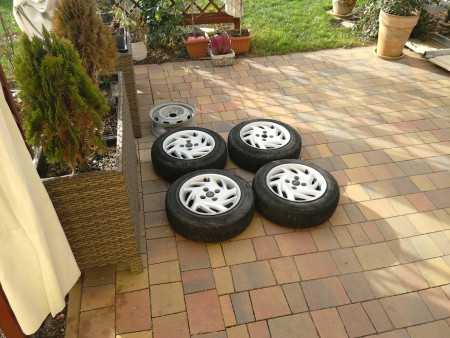

Ponawiam pytanie z tematu. Jakie felgi 13. " do n126n? Chodzi o parametr ET. Czy takie jak w ogloszeniu beda?
http://allegro.pl/fiat-felgi-aluminiowe ... 8974.html#
Czy parametr ET 38 znaczy ze sa szersze? Nie beda ocierały?

W mojej przyczepie założyłem 185/65/14 et35 plus dystanse 20mm dla odsadzenia koła i moim zdaniem jest fajnie ale mam inną oś.

to jeszcze pytanie uzupełniające :), bo z tym ET to już doszedłem o co kaman. skoro chcę zmienić felgi na aluminiowe to jak radzicie, kupić dwie i dojazdówkę która zajmie mniej miejsca i pewnie jest lżejsza, czy już kupić trzy szt alufelg i mieć w sumie komplet jeśli chodzi o przyczepę ?

Ja podszedłem do tego tak, że mam 3 identyczne felgi, i 3 identyczne opony (w zapasie kilkuletnia używka, ale identyczny model). W razie czego, w trasie przekładka i można jechać dalej.

w sumie rozsądnie. Jak patrzę to dojazdówka wychodzi niewiele taniej ad aluminiowej. Trzeba tylko dobrze poszukać.

Ja mam podobnie jak Stachu, dwa alusy i na zapasie pełny wymiar stalowy,zakładałem/przymierzałem(w pobliżu mam szrot z samochodami zaznajomiony) typowe dojazdówki te wąskie nie dość że niektóre były cięższe od mojego zapasu to żeby buda stała równo musiałem założyć nie 14'' tylko 15'' a nawet 16'' bo oponka była o bardzo niskim profilu.Według mnie typowa dojazdówka odpada.

Kupilem alufelgi od seicento. Muszę założyć i sprawdzić, ale z tego co doczytalem powinny byc

Postautor: Seba » sobota, 5 lis 2016, 13:06
Tak wygladaja oczywiscie po umyciu ;)
