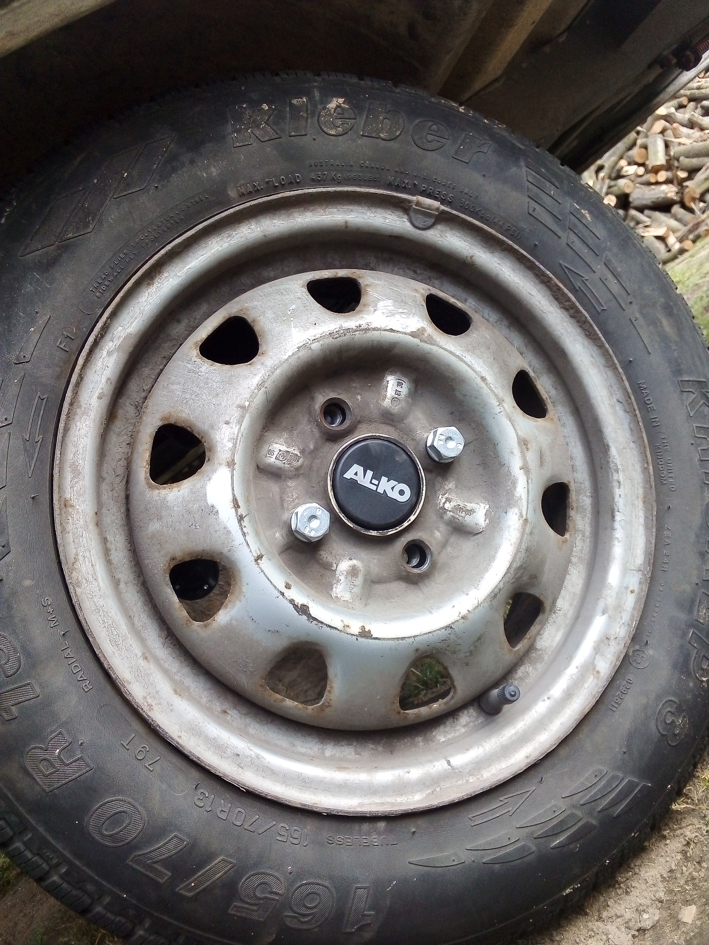

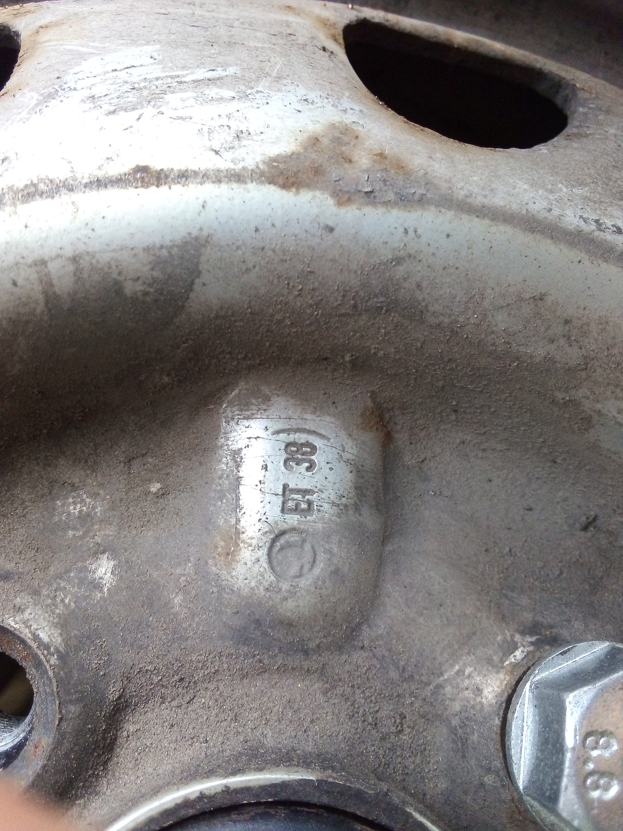

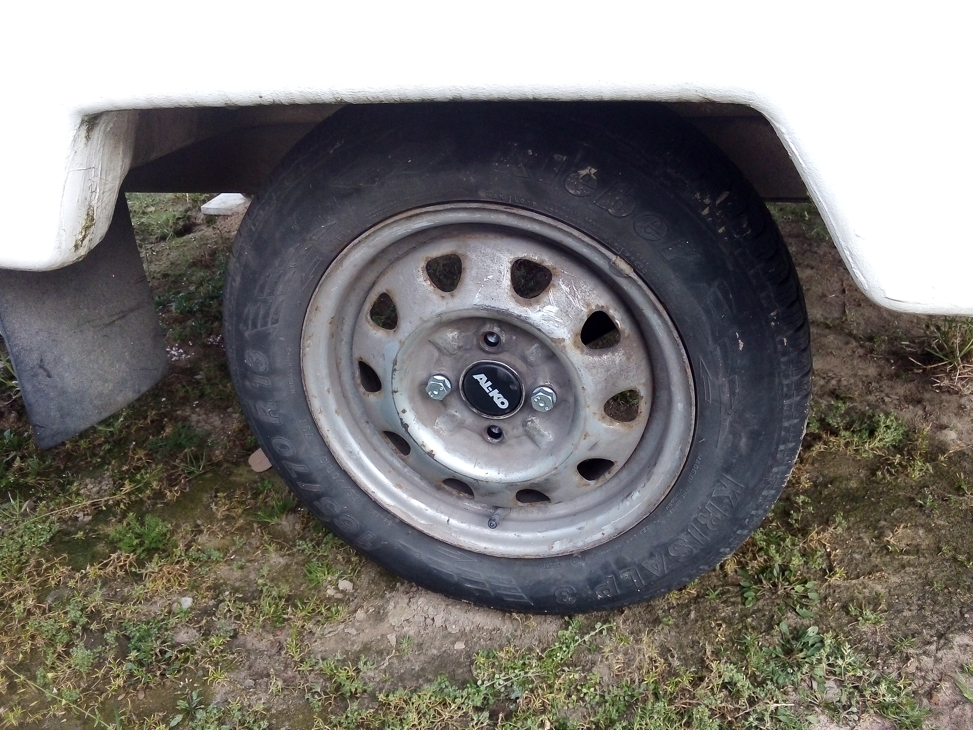

Postautor: broda550 » niedziela, 19 sty 2020, 11:19
Takie koła pasują idealnie.
Re: Felgi do niewiadow n126e
Postautor: Murano » poniedziałek, 20 sty 2020, 07:33
broda550 pisze:Takie koła pasują idealnie
To Felicja właśnie (felga) ale opony zmień... Szkoda narobić sobie problemów.
Postautor: broda550 » poniedziałek, 20 sty 2020, 10:22
Tak; spoko. Koło tylko do przymiarki. Muszą być nowe kółka. Zdjęcia może komuś pomogą. Pozdrawiam

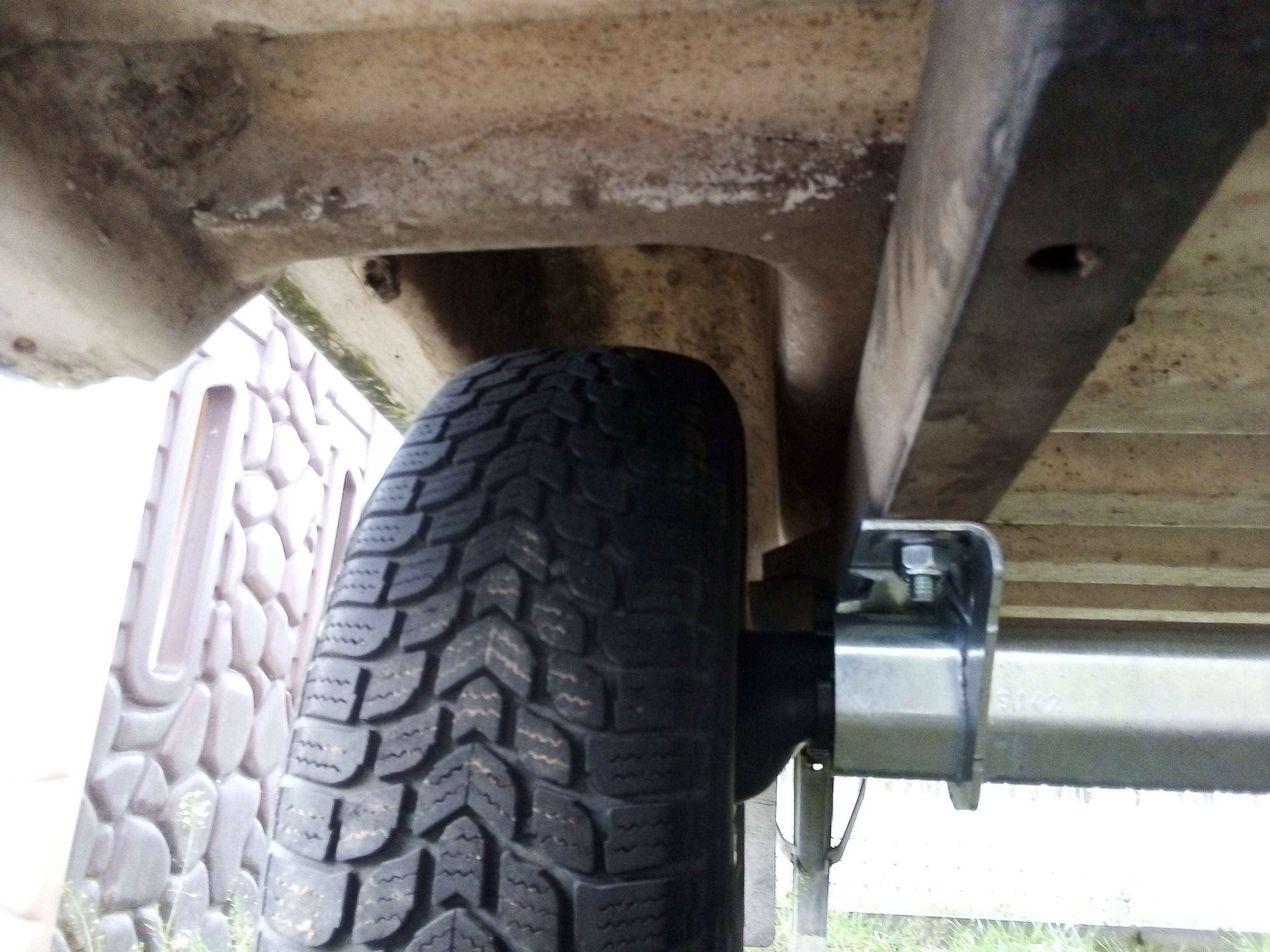

Postautor: kapiki » poniedziałek, 23 cze 2025, 12:16
Witam. W tamtym roku niestety kupiłem i nie przymierzyłem do n126e alufelgi 13 et 38 i zapierają o wahacz. Jak myślicie kupić dystanse czy nie ryzykować i szukać innych felg?
Mobil-Zasada
Posty: 390
Postautor: Mobil-Zasada » niedziela, 6 lip 2025, 21:48
Jeśli felgi są tego warte bo Ci się podobają to można dać dystanse. Tylko że minimalna grubość dystansu takiego który będzie miał pierścień centrujący to około 10mm. I taki dystans jak dobierzesz odpowiedniej grubości i z odpowiednimi średnicami pierścieni centrujących to będzie w porządku. Do tego oczywiście nowe śruby dłuższe o grubość dystansu.
