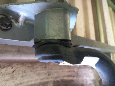

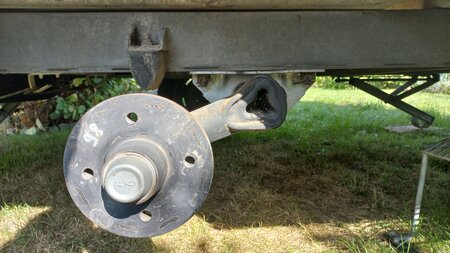

Witam. Mam prośbę o ocenę stanu ośki w mojej przyczepie a dokładnie chodzi mi o te gumy które wychodzą z belki. Czy to oznaka jakiegoś mocnego zużycia i czy przy tej osi robi się coś z łożyskami piast (chodzi mi tu o ewentualne dokręcenie). Piasty trzymają się sztywno, nie ma najmniejszego luzu ale wolę dopytać.

Według mnie ta oś wygląda na dość świeżą jakby już ktoś ją wymieniał :?
Jaki to rocznik przyczepy :?:

To jest na oko identyczna oś jak kiedyś montowałem do zapiekanki. To że wałki nieco wystają z rury to normalne i nie trzeba się tym przejmować. Nie świadczy to o ewentualnym zużyciu osi. Masz elegancką oś :)
Łożyska są tam dwurzędowe skośne, tzw. kompaktowe. Z nimi nic się nie robi prócz ewentualnej wymiany. Dla pewności zdejmij jeden dekielek, powinno siedzieć łożysko kryte gumą, żadnego smaru na wierzchu, itd. jak to jest w stożkowych.

Przyczepka 83r ale ośka była wymieniana na Alko. Niestety nie udało mi się dowiedzieć przy zakupie kiedy. Łożyska są wporządku tylko te gumy mnie interesowały ale jestem już spokojniejszy.
