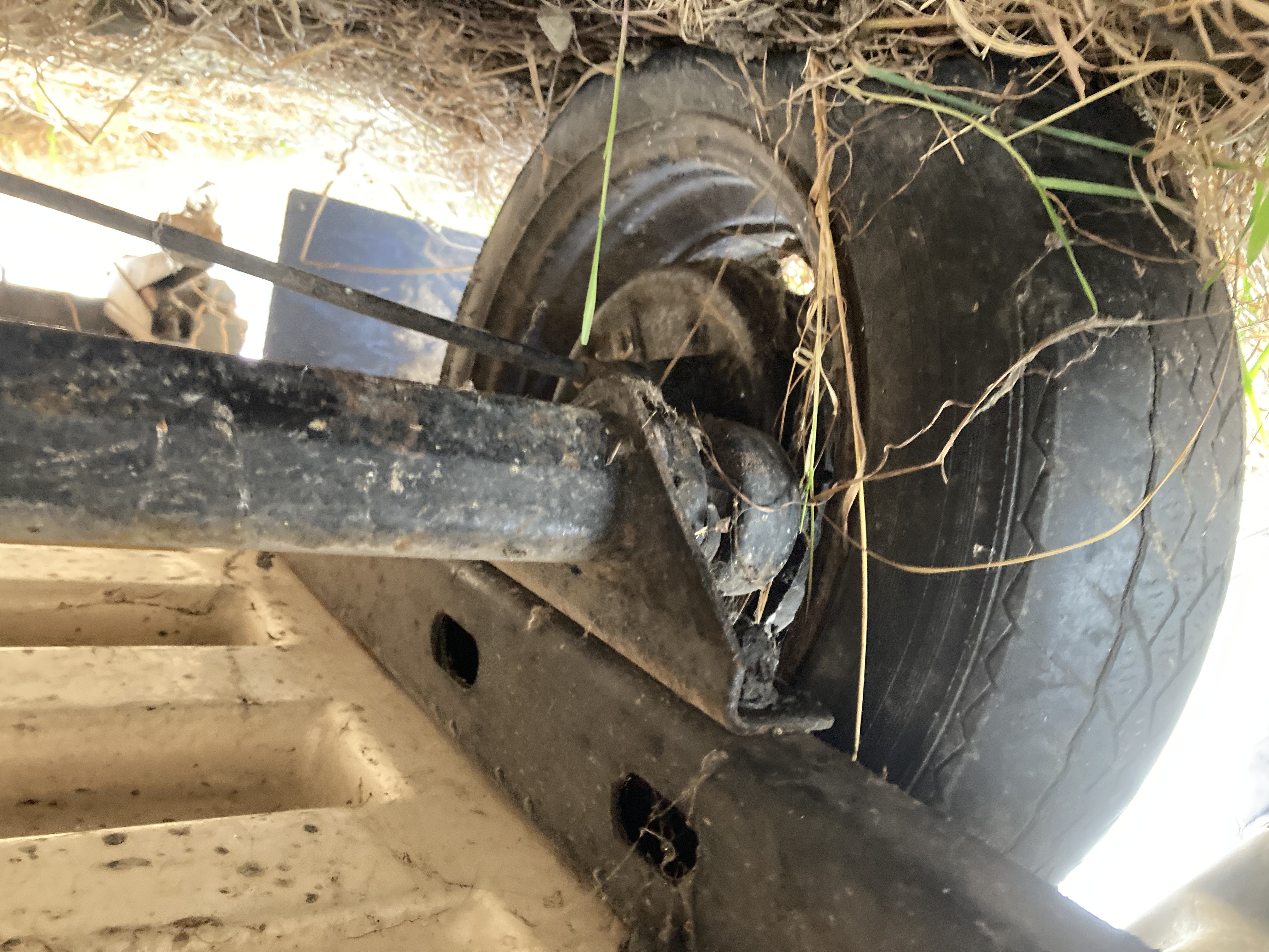

Zdjąłem oś. Czy może któryś z Kolegów miał podobną mocowaną na 3 śruby; 2 ga oddalona od 1 o 20 cm, a 3 o 36 natomiast blaszka z wywierconymi dziurami mocowania na 3 śruby o dł 40 cm, a szerokość to 124 cm; ośka Alko . Będę wdzięczny za nr katalogowy; z góry dziękuję.
