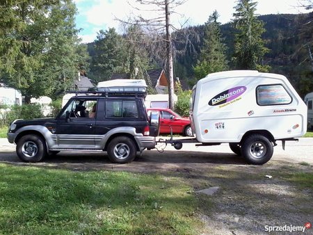

Tak to wygląda Panowie, chciałbym dac ładna felge 13 cali i żeby koło było schowane w nadkolu. Teraz jest niezła koza :) nawet kostki trzeba podkładać pod wsporniki :)
Re: Demontaż resorów z ramy.
Postautor: dzin1975 » poniedziałek, 5 lis 2018, 20:58
Stary, masz pustą budę!!! Co ma robić wagę i obciążenie? Wrzuć 150-200kg, przesmaruj wieszaki od resorów i przejedź parę km. O ile to możliwe oczywiście. Zobaczysz jak siądzie. Wg mnie nie ma nic lepszego niż resor. A jeżeli chcesz sztywną oś, to alledrogo i alko skrętna. Ludzie zakładają i chwalą. Podobno lepsze niż oś niewiadowska. Decyzja należy do Ciebie. Powodzenia w remoncie:)

dzin1975 pisze:A jeżeli twierdzisz że jest za wysoko...niewiadow-n126-terenowa-off-road-specialna-sobkow-nida-340955642.jpg
Stwierdziłem że nie ściągam resorów i też dam terenowe koło, szukałem 13 cali ale nie ma :( jaki masz tam rozmiar u siebie opony i felgi? Chciałbym trochę mniejsze.

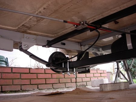

Wirus, najprawdopodobniej masz założoną oś prostą, przymocowaną na dole, od spodu resoru. To podwyższa przyczepę.
Możesz rozważyć zainstalowanie jej nad resorem co zdejmie 5-6cm z wysokości.
Można też wykonać nową oś z offsetem.
Resory jest dobrze rozebrać, oczyścić i złożyć na smar grafitowy - chodzą wtedy b.płynnie.
Tu masz fotę mojej osi właśnie nad resorem montowanej, dodatkowo oś jest z offsetem przy czopie łozysk.
Pokaż zdjęcie zawieszenia to coś doradzę.

Degustibus, racja, zapomniałem o przerzuceniu resorów, tyle razy robiłem to w terenowych autach żeby je obniżyć lub podnosić, a o przyczepie nie pomyślałem :D dzięki!
