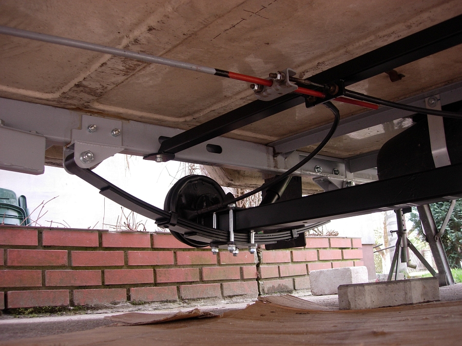

Wirus, najprawdopodobniej masz założoną oś prostą, przymocowaną na dole, od spodu resoru. To podwyższa przyczepę.
Możesz rozważyć zainstalowanie jej nad resorem co zdejmie 5-6cm z wysokości.
Można też wykonać nową oś z offsetem.
Resory jest dobrze rozebrać, oczyścić i złożyć na smar grafitowy - chodzą wtedy b.płynnie.
Tu masz fotę mojej osi właśnie nad resorem montowanej, dodatkowo oś jest z offsetem przy czopie łozysk.
Pokaż zdjęcie zawieszenia to coś doradzę.

Degustibus, racja, zapomniałem o przerzuceniu resorów, tyle razy robiłem to w terenowych autach żeby je obniżyć lub podnosić, a o przyczepie nie pomyślałem :D dzięki!
