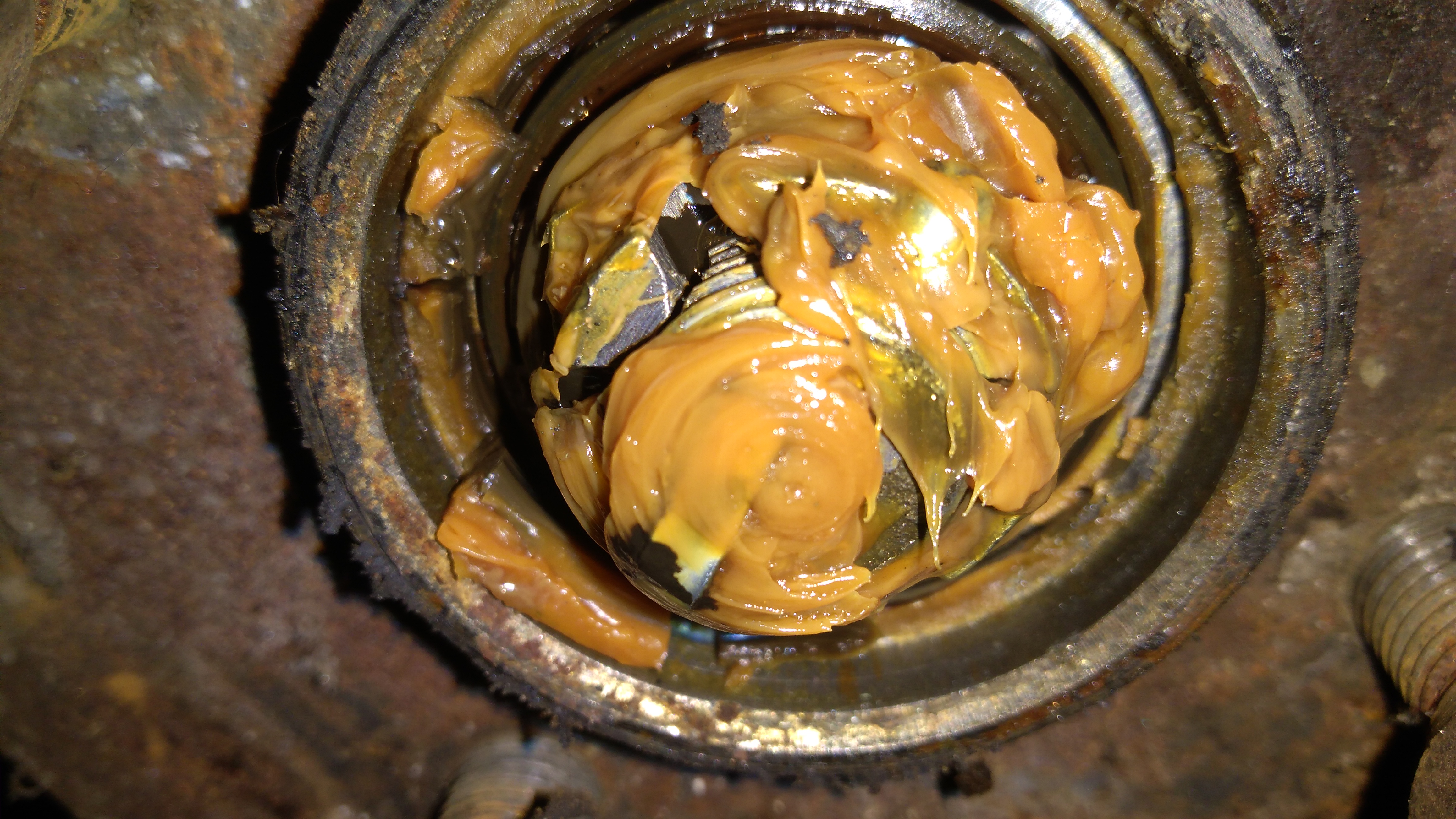

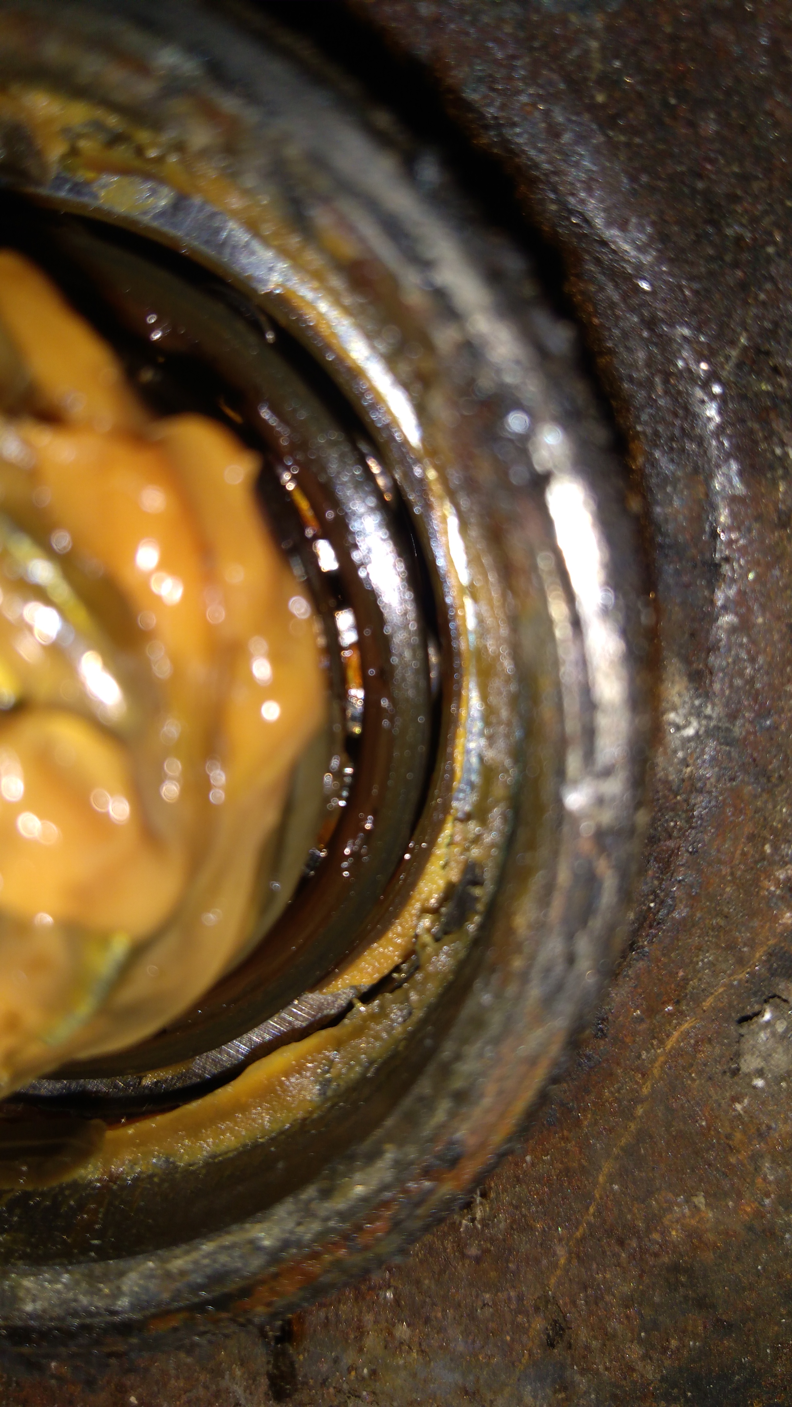

Właśnie rozbieram do remontu oś z wieloryba.
Hamowana Alko 1000kg, rok 1980.
Wydaje się być nigdy nie dłubana.
Na pierwszy rzut oka po zdjęciu kapsla - żółty smar...
Ale zerkając głębiej widać skorodowane łożysko.
Mimo, że bębny luźno się obracają, pięknie hamują i dość cicho pracują to na takich łożyskach nie ma możliwości jeżdżenia!
Prędzej czy później zatrą się, zablokują lub odpadną....

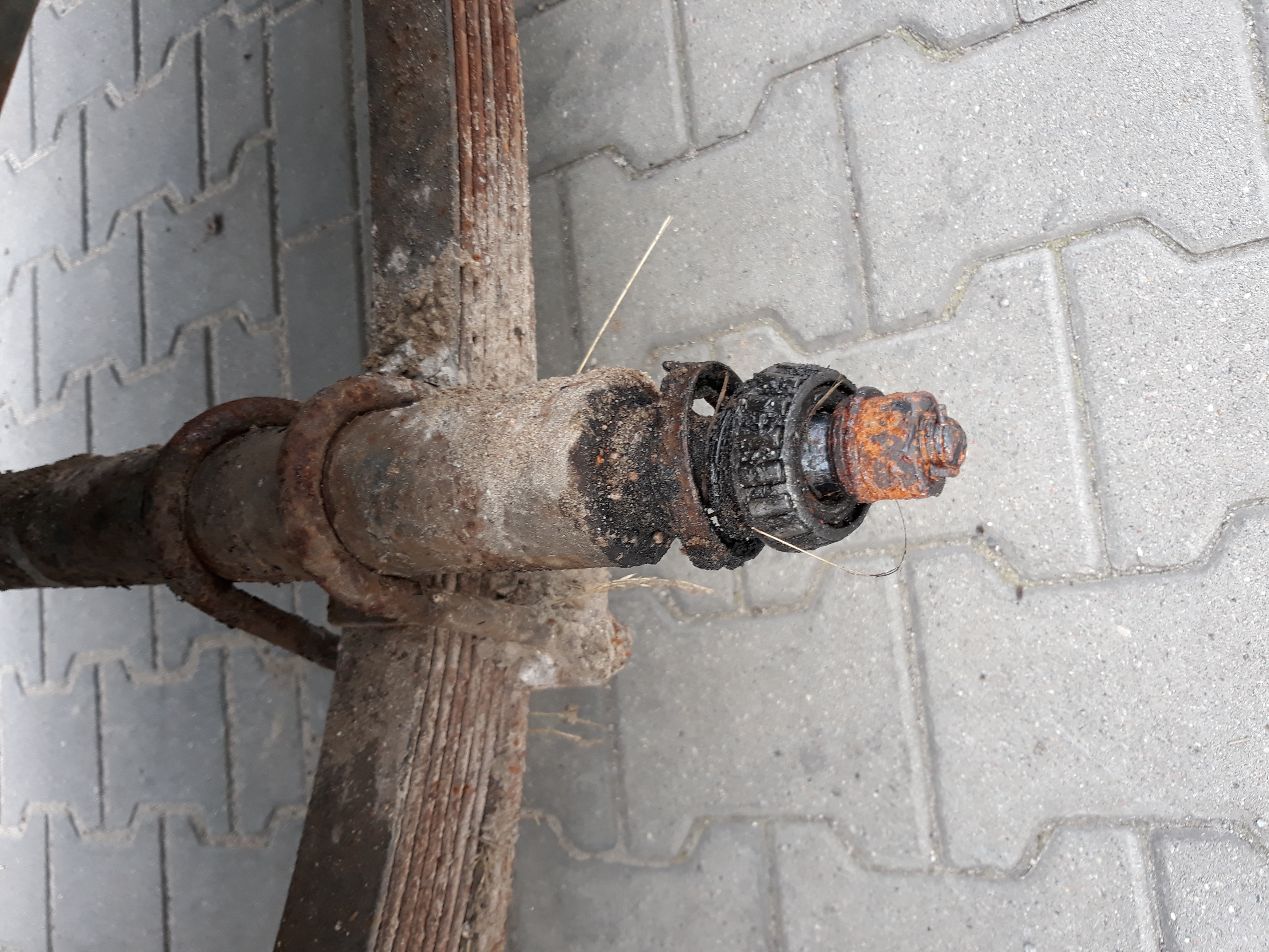

Postautor: Drednot » środa, 7 lis 2018, 00:15
Tak wyglądała jedna z osi. Druga była w gorszym stanie bo asfalt elegancko ją naostrzył jak ołówek.
