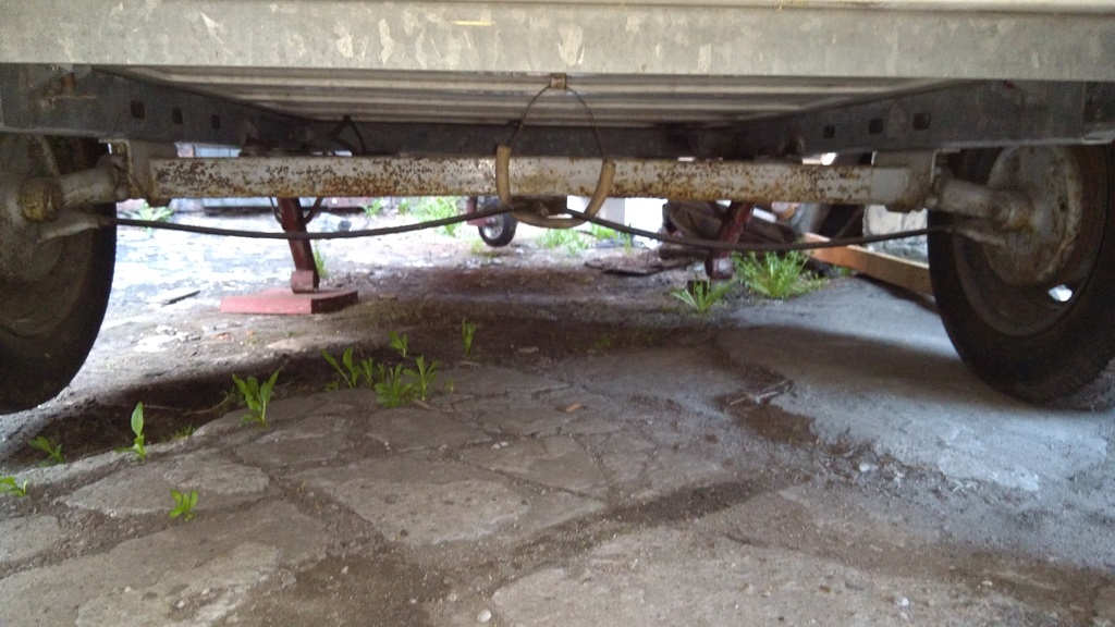

Trafiłem na bazę do remontu, ale mam kilka wątpliwości. Po pierwsze oś wydaje mi się skrzywiona. W środku jest bliżej budy niż po bokach. Chyba tak nie ma być, prawda?

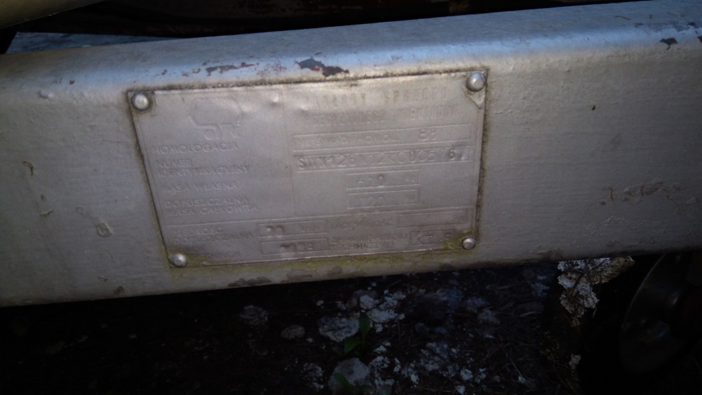

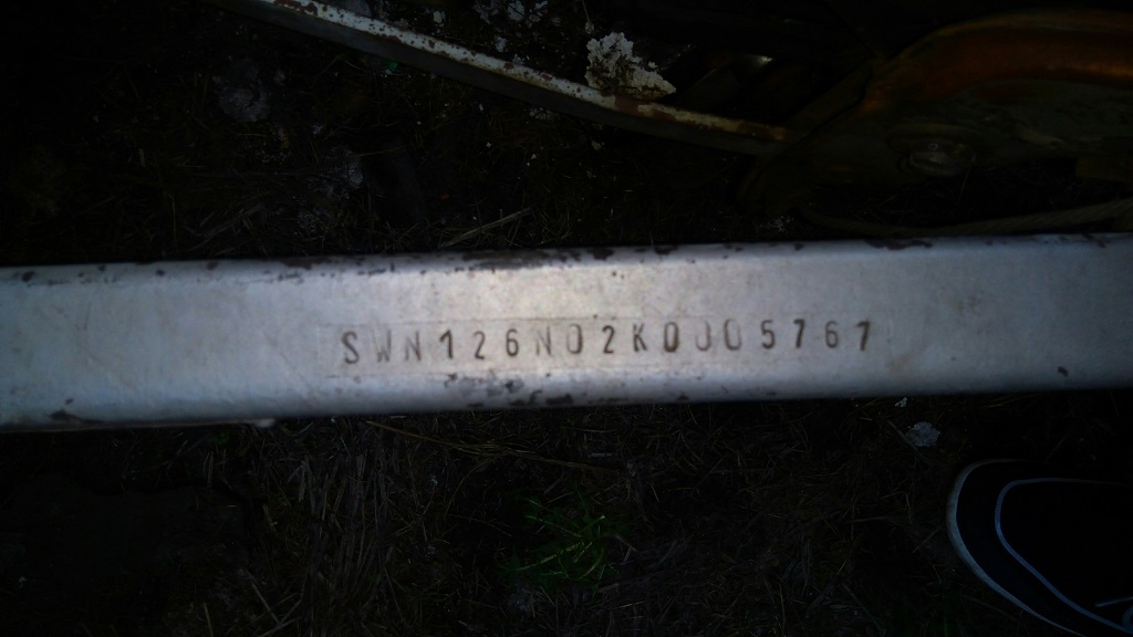

Kolej na numery. Cztery ostatnie cyfry w dowodzie się zgadzają. Natomiast początek jest zupełnie inny. Czy tak ma być?
SWN126N02K0005767
BAL16642547105101433905767
Dalej w dowodzie w miejscu VIN stoi tylko: 5767
Czy warto bawić się z przyczepą z błędami w dowodzie? Z góry dziękuję za pomoc.

Os jest zupełnie dobra. To oś skrętna podgięta środkiem do góry. Tak ma być.
Pierwszy Vin jest pełny, w dowodzie jest tylko numer kolejny i to też jest poprawne.
Ten drugi Vin zaczynający się od BAL to może być nowy numer na zastępczej tabliczce znamionowej.
Masa może być różnie wpisana ale wg mnie wszystko jest ok tylko mylisz pojęcia.
DMC to masa całkowita przyczepy czyli 620+50 kg ładunku co daje razem 670kg.
W związku z tym masa przyczepy to 620, ładowność 50 a DMC 670

Z tym krótkim nr.VIN niema problemu, teraz u siebie przerabiałem temat, zrobiłem dodatkowe badanie na stacji diagnostycznej o uzupełnienie danych w dowodzie rej.
Koszt coś koło 60zł. Następnie do WK i sprawa sprostowana.

Po winie widać,że to n126n wiec MW to 620 a DMC 720.Myślę,że ktoś 2 pomylił z 7
tomtoy pisze:Z tym krótkim nr.VIN niema problemu, teraz u siebie przerabiałem temat, zrobiłem dodatkowe badanie na stacji diagnostycznej o uzupełnienie danych w dowodzie rej.
Tak samo z masami nie ma problemu....diagnosta spisze z tabliczki na ten sam kwit co pełny VIN :)

W dowodzie na 100% jest błąd, bo z tego co czytałem nie było enek z masą własną 670. Na tabliczce (zamalowanej) stoi - 620, a w dowodzie 670.
Czy tabliczka może być w takim stanie?

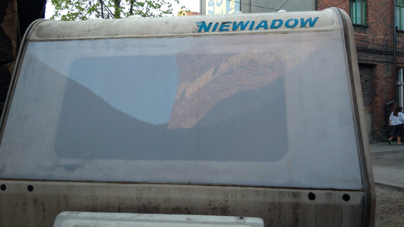

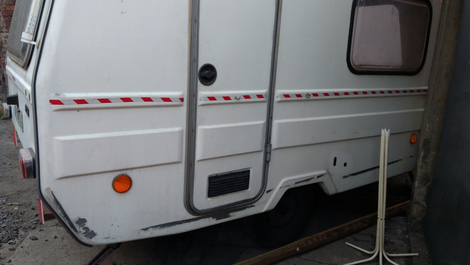

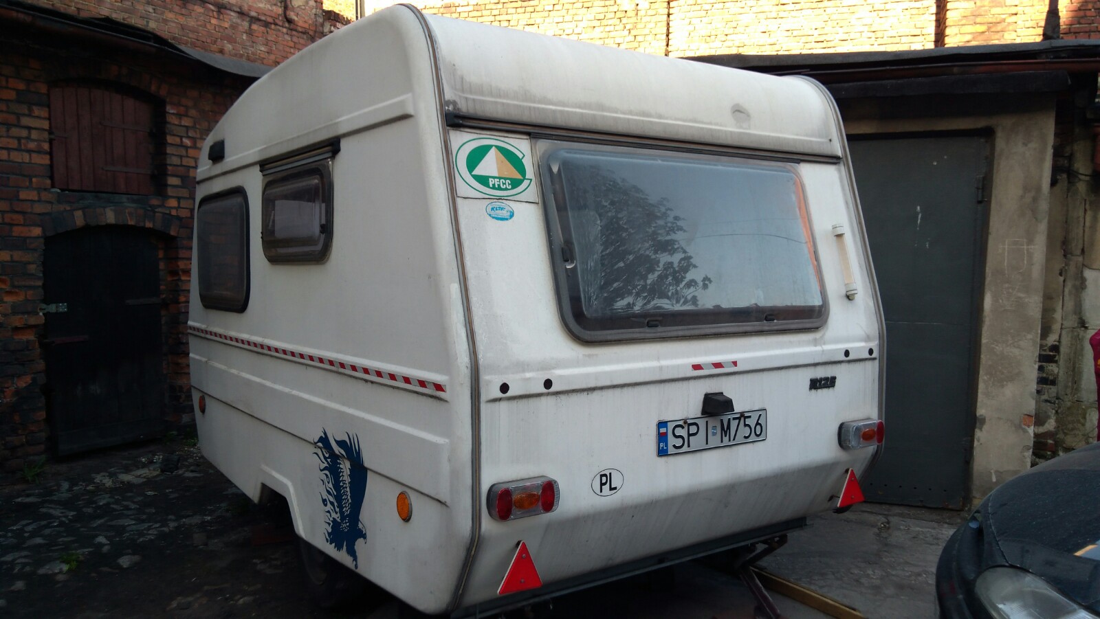

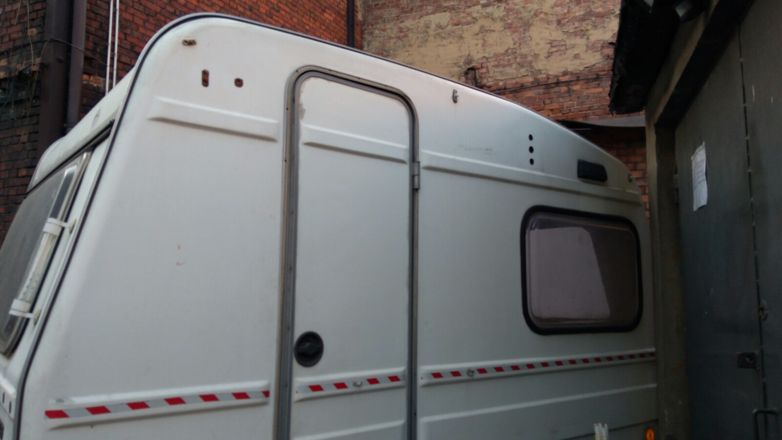

Doradźcie mi proszę ile można dać za przyczepę pustą w środku (brak mebli), z elektryką zrobioną na krótko, z tego co zdążyłem zobaczyć z kilkoma dziurkami/pęknięciami (niewielkimi - być może zamalowane), dachu nie widziałem. Szyby porysowane, jeden z otworów okiennych zaklejony pleksi (okno luzem leży w garażu) przedsionek podobno używany 2 sezony ale chyba pełne, to znaczy stał nad jeziorem, podobnie jak przyczepa. Sama przyczepa była chyba malowana, bo jest gładka, ale nie śliska , tylko taka matowa czyli cała do malowania. Opony do wymiany, zaczep raczej też. Dziury po uchwytach manewrowych zaklejone czarnym silikonem, jakieś dziwne zaczepy po stronie drzwi w okolicach listwy mocującej przedsionek.
Gość chce 3000, ale ja chcę zrobić ją porządnie dla siebie, więc teoretycznie zostaje rama i buda bez okien z dokumentami do poprawki. Zaproponowałem mu 2000, ale nie chce za tyle sprzedać. Co o tym sądzicie?

SingSing74 pisze: Sama przyczepa była chyba malowana, bo jest gładka, ale nie śliska , tylko taka matowa czyli cała do malowania.
Niekoniecznie,moja też jest matowa ale po porządnej polerce będzie lśniła.Odnośnie szyb ,jeśli nie ma głębokich rys to wypolerować i będą w dużo lepszym stanie.
SingSing74 pisze:Gość chce 3000, ale ja chcę zrobić ją porządnie dla siebie, więc teoretycznie zostaje rama i buda bez okien z dokumentami do poprawki. Zaproponowałem mu 2000, ale nie chce za tyle sprzedać. Co o tym sądzicie?
Jeśli chodzi o oś to tak ma być jak napisali przedmówcy.Numery generalnie do wyprostowania.Bez mebli 2000-2500.Taka moja opinia.

Wydaje mi się że na siłę szukasz problemu z danymi w dokumentach Vin się zgadza to te 17 cyfr ( SWN......) a w dowodzie znajdują się ostatnie cztery. Też tak mam i nie ma w tym żadnego problemu, po prostu tak kiedyś wpisywali a nr. BAL166425471051014339 to nic innego jak seria dowodu rejestracyjnego oraz pesel właściciela przyczepy który właśnie udostępniłeś szerszej widowni :mrgreen: i na koniec końcówka vin-u przyczepy. Dowód jest nowy więc nikt nie będzie rzeźbił tylko przepisze dane z dowodu na nowy i bez ciągania się po stacjach diagnostycznych zarejestruje przyczepę na nowego właściciela.

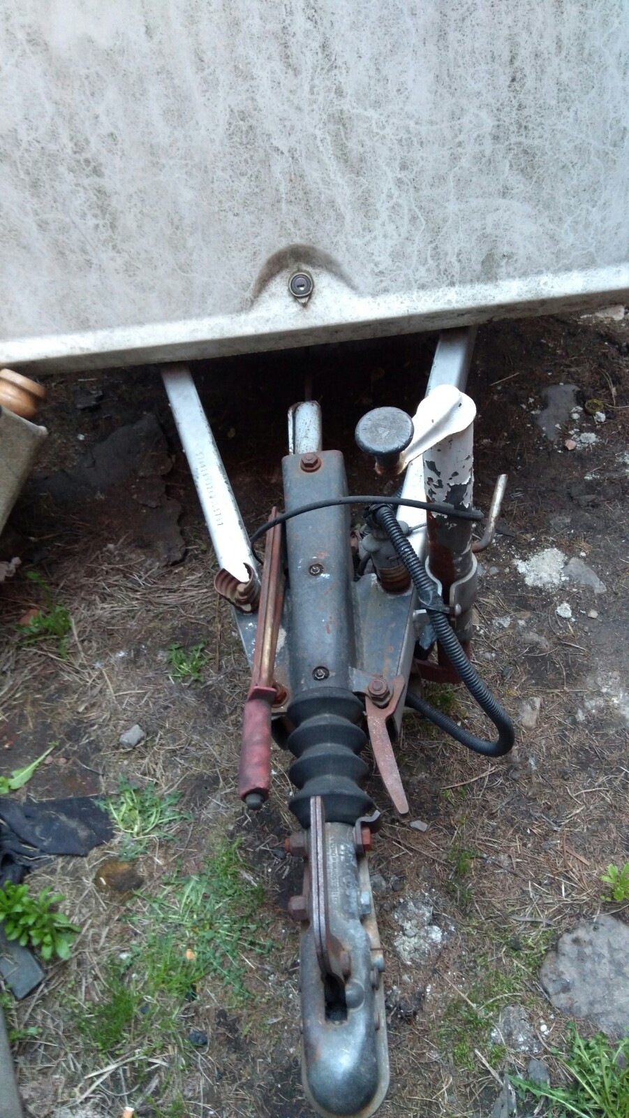

Wiem, że na 100% chciałbym wymienić na nowe to, co jest odpowiedzialne za jazdę, czyli kompletną oś, koła opony, i zaczep. Wnętrze ma służyć wyłącznie do spania 2+1 i przechowywania tego co na kempingu potrzebne. Myślałem również o pomalowaniu skorupy, jeśli będzie taka potrzeba. Ogrzewanie, czy gotowanie wewnątrz przyczepy nie jest mi potrzebne. Ma być przyjemna dla oka, wygodna na ile to możliwe i jak najlżejsza. Mam na to przeznaczone 10k.
