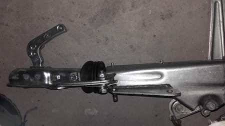

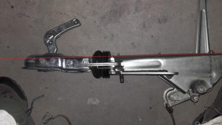

Oto fotki rzeczonego skrzywionego najazdu. Tulei (cięgna) suwadła na razie nie dałem rady wyjąć bo nie mam warunków, by ją wyjąć. Zakleszczone jest na maxa.

Drednot pisze:.
W ten sposób to ciężko ocenić czy suwadło uległo wykrzywieniu, musisz to wyjąc i wtedy dopiero będziesz mógł stwierdzić czy skrzywione.
Jak będziesz rozbierał rób sobie fotki, łatwiej Ci będzie to z powrotem poskładać. Prosta robota i nie trzeba do tego jakiś specjalnych umiejętności.
Jeżeli jest skrzywione (bardzo częsta awaria, już kilka takich widziałem) u Dariusa dokupisz suwadło z amortyzatorem, stary amortyzator nie będzie pasował do nowego suwadła. Być może tylko przód suwadła był skorodowany i po wbiciu w tuleje nie chce się cofnąć, ale to ocenisz dopiero jak wszystko rozbierzesz. Przy rozbieraniu uważaj na tuleje aby ich nie uszkodzić przy wyciąganiu suwadła. Powodzenia.

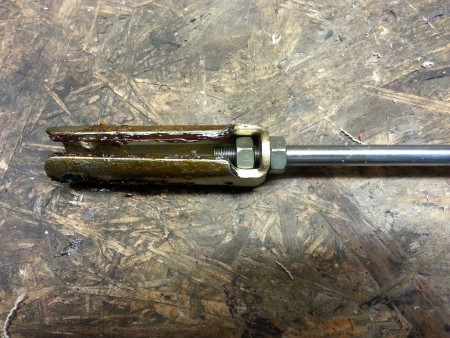

Najazd rozebrałem i mam dylemat bo luz przy zaczepie jest ok 1mm.Czy ma sens wymieniać tuleje? Jak myślicie? Amortyzator dobry.
I pytanie nr 2. Na zdjęciu jest końcówka amorka i uchwyt który nie jest skręcony na sztywno tylko jest odstęp od nakrętek ok 0.5 cm.Czy tak ma być?
Re: Hamulec najazdowy
Postautor: naal » sobota, 14 paź 2017, 20:06
Luz 1mm jest dopuszczalny. Jakby luzu nie było to istniała by szansa że suwadło nie pracuje. Przy amorku nie powinno być luzu. Może warto pomyśleć o nakrętce samokontrującej.

Drednot pisze:Oto fotki rzeczonego skrzywionego najazdu.
O kurczę, faktycznie wygląda na skrzywione. Przy normalnej eksploatacji nie powinno się nic takiego zdarzyć.
Może to głupie co napiszę ale czy nie właził nikt na dyszel gdy przyczepa była zapięta na hak? Widziałem, jak niektórzy tak robili a to by wszystko tłumaczyło - ogromny nacisk.
pawlo fiona n126e pisze:Jeżeli jest skrzywione (bardzo częsta awaria, już kilka takich widziałem)
A więc jak to jest, przecież to niemożliwe aby to była norma. Strach by było z tym jeździć, jak dla mnie musi być jakaś konkretna przyczyna.
tantalos pisze:Najazd rozebrałem i mam dylemat bo luz przy zaczepie jest ok 1mm.Czy ma sens wymieniać tuleje?
naal pisze:Luz 1mm jest dopuszczalny. Jakby luzu nie było to istniała by szansa że suwadło nie pracuje.
Może i piszą, że jest dopuszczalny ale jak dla mnie luz 1mm to już kwalifikuje się do wymiany. Wyobraźmy sobie jak to suwadło suwadło "lata" mając taki luz. Jak robiłem najazdy to pasowałem to dość ciasno i wszystko pięknie chodzi, nic się nie zaciera czy nie staje dęba. Wszystko z głową, wiadomo, że nie może być ZA ciasno ;)
Drednot pisze:Niestety, mejlowałem w tej sprawie do Dariusa
Pisałem kiedyś o tym. Darius nie ma suwadła z dwoma otworami w poziomie. Za to miał niemal identyczne tylko z jednym w pionie a drugim w poziomie... Wyszło to dopiero jak do niego pojechałem i to po dłuższej rozmowie jak odrzuciłem ofertę nowego najazdu. Zapytaj o takie suwadło, w razie czego dokupisz też zaczep.
Z amortyzatorem to dokładnie nie pamiętam ale też nie kupiłem identycznego ale podobny który pasuje. Dopytaj dobrze, wtedy chyba zakłada się go bez tego łącznika który Tantalos pokazał na fotce.
tantalos pisze:Na zdjęciu jest końcówka amorka i uchwyt który nie jest skręcony na sztywno tylko jest odstęp od nakrętek ok 0.5 cm.Czy tak ma być?
To musi być skręcone na sztywno.
