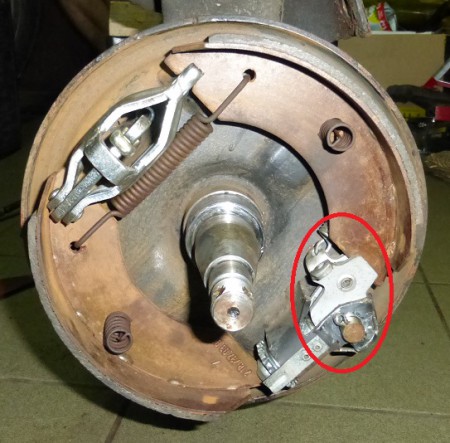

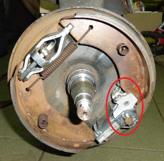

Tak wygląda u mnie hamulec po zdjęciu bębna:
Zaznaczyłem część, która moim zdaniem odpowiada za niedziałanie hebla w trakcie cofania. Tam jest raptem kilka części o znanym mi działaniu a tylko ten wahliwy elemencik jest nieznanego przeznaczenia i prawdopodobnie w jakiś sposób zwalnia rozparcie szczęk gdy koło obraca się do tyłu. Takie moje gdybanie..

Nie ma takiej opcji, on odpowiada tylko za łagodne wsuwanie i wysuwanie się suwadła. Tłumi ruch suwadła, żeby pracowało wolniej i dopiero przy wystąpieniu odpowiedniej siły. Za możliwość cofania bez hamowania odpowiada tylko konstrukcja mechanizmu rozpierania szczęk.

Są dwa rodzaje hamulców najazdowych z możliwością cofania. Z automatem w bębnie i te hamują TYLKO do przodu.
Oraz te z ręczną blokadą do cofania. W tych drugich przy prawidłowo działającej sprężynie daje się cofać po równym i płaskim jeśli są prawidłowo wyregulowane. Pod górkę lub na łączce już tylko blokada ręczna:(
