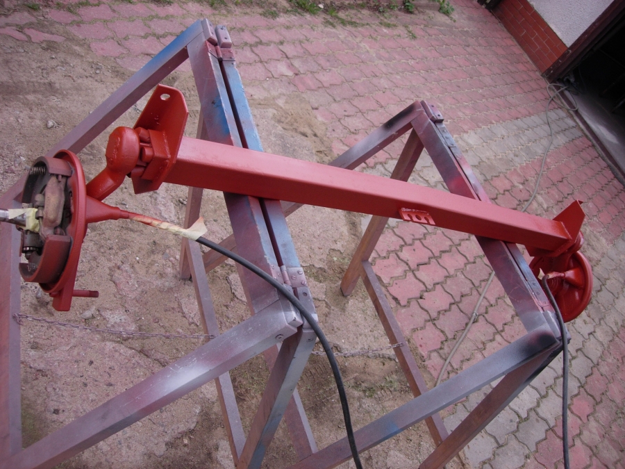

A nie powinieneś założyć bębnów prawidłowo bo są chyba tyłem do przodu z widoku na zdjęciach? linki powinny być z tyłu wtedy szczęki klinują się inaczej.
degustibus
Posty: 264
Re: Niewiadów 126N, amortyzatory, moje rozwiązanie
Postautor: degustibus » niedziela, 23 kwie 2017, 11:13
Rozumiem że piszesz o tarczach kotwicznych? Odcinając je od ori zawieszenia oznaczyłem L/P i góra/dół - są więc w tej samej pozycji jak w oryginale
download/file.php?id=14637&mode=view
Wiesz, nie ma to wpływu na hamowanie - tak jak to czy zacisk hamulcowy jest z przodu czy z tyłu osi koła. Ważne by nie pomylić stron L/P :) bo w tych hamulcach jest już system "luzowania" przy jeździe do tyłu.

Degustibus pisałem przecież że jak wstawisz zdjęcie z oryginalną ośką to linki są tu gdzie powinny a ty się zpierasz :lol: :lol: :lol: ,a tak na poważnie wydawało mi się że linki w niewiadkach są z tyłu bębna.
