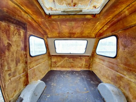

Co zamierzam zrobić i w jakiej kolejności?
1. po usunięciu wszystkich rzeczy z wnętrza zweryfikować stan wlaminowanych listew drewnianych i podejrzane wymienić, wlaminować dodatkowe potrzebne do zrobienia modyfikacji (o tym za chwilę)
2. wymienić elektrykę przyczepy, a właściwie przewód od haka, aż do świateł na 13 pin tak, aby podczas jazdy z przyczepą samochód ładował akumulator w przyczepie, położyć przewody 12v do oświetlenia led nad półkami i w szafie oraz 230v do lampki nad stolikiem i do lodówki, dołożyć akumulator około 140Ah głębokiego rozładowania, do niego automatyczny prostownik oraz automatykę rozpoznającą żródło zasilania tak, żeby po podłączeniu 230v, prostownik ładował akumulator, przetwornicę z 12 na 230v, zrobić oświetlenie zewnętrzne obok drzwi wejściowych (na wysokości pleców szafy),
3. wykleić przetłoczenia ścian pianką PE grubości 10mm tak, aby w środku zlikwodowac uskok https://allegro.pl/oferta/pianka-poliet ... 7040463240, nastęnie nakleić maty zagrzejnikowe przy uzyciu kleju w sprayu Bonatherm i na to beżową wykładzinę remontową https://allegro.pl/oferta/tania-wykladz ... 6890955883
4. na podłogę skorupy dać matę zagrzejnikową, sklejkę lub cienką płytę osb, na nią podkład do podłóg ogrzewanych grubości 2mm, folię Termofol do podgrzewania podłogi jak z tej aukcji: https://allegro.pl/oferta/zestaw-folia- ... 9320225165, na nią linoleum z kilkucentymetrowym wywinięciem na ściany, żeby nic nie wpadło w rynienkę na połączeniu ściany z podłogą
5. meble wykonać z parapetów podobnie jak zrobił Murano w swoim wielorybie, choć pewnie nie tak dobrze jak on viewtopic.php?f=36&t=8444&start=615. Nie mam zamiaru kopiować jego pracy, bo do pięt mu nie dorastam, a jedynie wykorzystać parapety, ponieważ są one lekkie, wodoodporne i estetyczne. Meble chcę pozostawić w dotychczasowym układzie, jedynie usunąć kuchenkę i zlew znad szafki przy wejściu a na niej zrobić blat na całą szerokość przyczepy jak tu: https://www.facebook.com/photo?fbid=426 ... 2971821262 i tu: https://www.facebook.com/photo?fbid=426 ... 2971821262 Szafkę zrobić tak, aby w przyszłości zmieściła się lodówka kompresorowa podobna do tej, jaką ma Oko: https://www.olx.pl/oferta/lodowka-kompr ... Ds0yP.html (nie planuję instalacji gazowej) https://www.youtube.com/watch?v=-heH3LAxmNE
6. materace z gąbki t30 przy czym siedzisko na cala szerokość bakisty a oparcie stojące na nim tak, jak zrobił to ktoś u siebie w wątku remontowym (nie pamiętam kto), ale przekonał mnie uzsadnieniem - po zdjęciu poduszki oparcia, leżanka jest na całą szerokość bakisty,
7. czy ramki okien powinny być trwale związane z poszyciem? Mam wrażenie, że jedna znich jest w narożnikach odklejona od poszycia, bo daje się ją lekko odciągnąć. Do poprawy? Jak?
Zapewne w trakcie prac zajdą jakieś zmiany, ponieważ jestem otwarty na wasze uwagi i sugestie i po dotarciu do stanu obecnego mam już kilka pytań:
1. cy kolejność prac i materiały składają się całość jakoś sensownie?
2. co zrobić z naklejką znamionową, która oryginalnie jest na ścianie szafy? Da się zamówić nową? Naklejkę? Tabliczkę? Coś w końcu być musi.
3. pytanie do Murano - jak mocowałeś półki z parapetów do ściany? O ile bakisty, szafę i szafkę wiem jak zrobić, o tyle nie mam koncepcji na mocowanie półek.
4. czy rzeczywiście lodówka gazowa jest dużo lepsza od tej na prąd? Na początek planujemy wyjeżdżać w cywilizowane miejsca z dostępem do prądu, a elektrykę w przyczepie zrobić tak, aby na zasilanie urządzeń w przyczepie wystarczyło.
5. czy warto już myśleć o solarze? Głównie chodzi mi pod kątem niezbędnej elektryki i konieczności prowadzenia przewodów - czy robić to już teraz, czy w ogóle go sobie odpuścić?

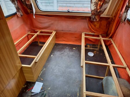

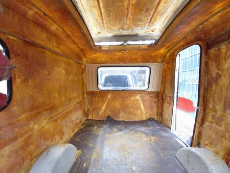

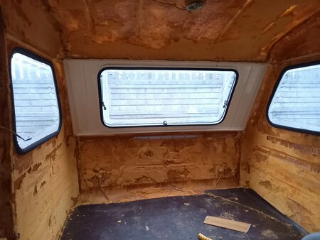

Będę wdzięczny za wszelkie uwagi i sugestie z waszej strony, a poniżej zdjęcia z postępu prac:

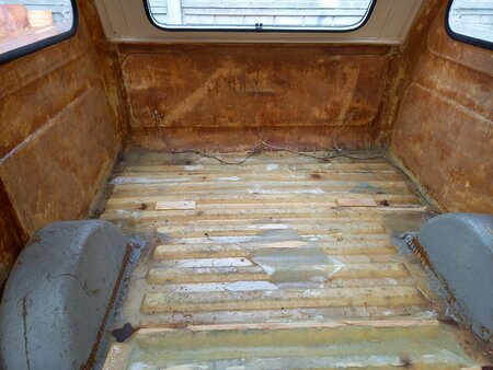

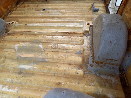

Czy tak powinna wygladać oryginalna podłoga, czy nasi ju tu byli?

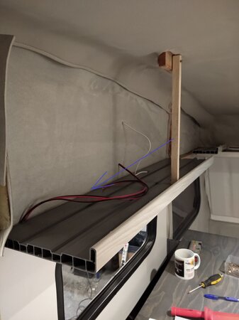

W 132 półki górne (pawlacze) mają mocowanie do dachu, oprócz tego listwa nad oknem i boczne listwy na ścianach.

;) Podłoga oryginał.

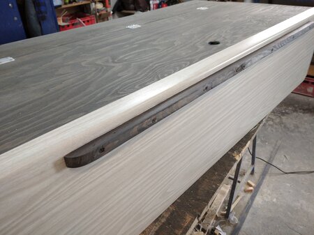

Murano pisze:W 132 półki górne (pawlacze) mają mocowanie do dachu, oprócz tego listwa nad oknem i boczne listwy na ścianach.
A może masz koncepcję jak to zrobić w zapiekance? Chętnie wysłucham zamiast wyważać otwarte drzwi.
Posty: 7117
Re: Remont wnętrza n126b Żurawia
Postautor: Murano » poniedziałek, 16 lis 2020, 20:14
zuraw pisze:
Myślę, że warto przeczytać co napisałem i skopiować rozwiązanie.

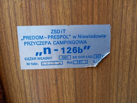

Ja mam (miałem) naklejkę znamionową naklejoną na ściankę szafy. Na dyszlu mam jedynie wybity 5-cyfrowy numer ramy.

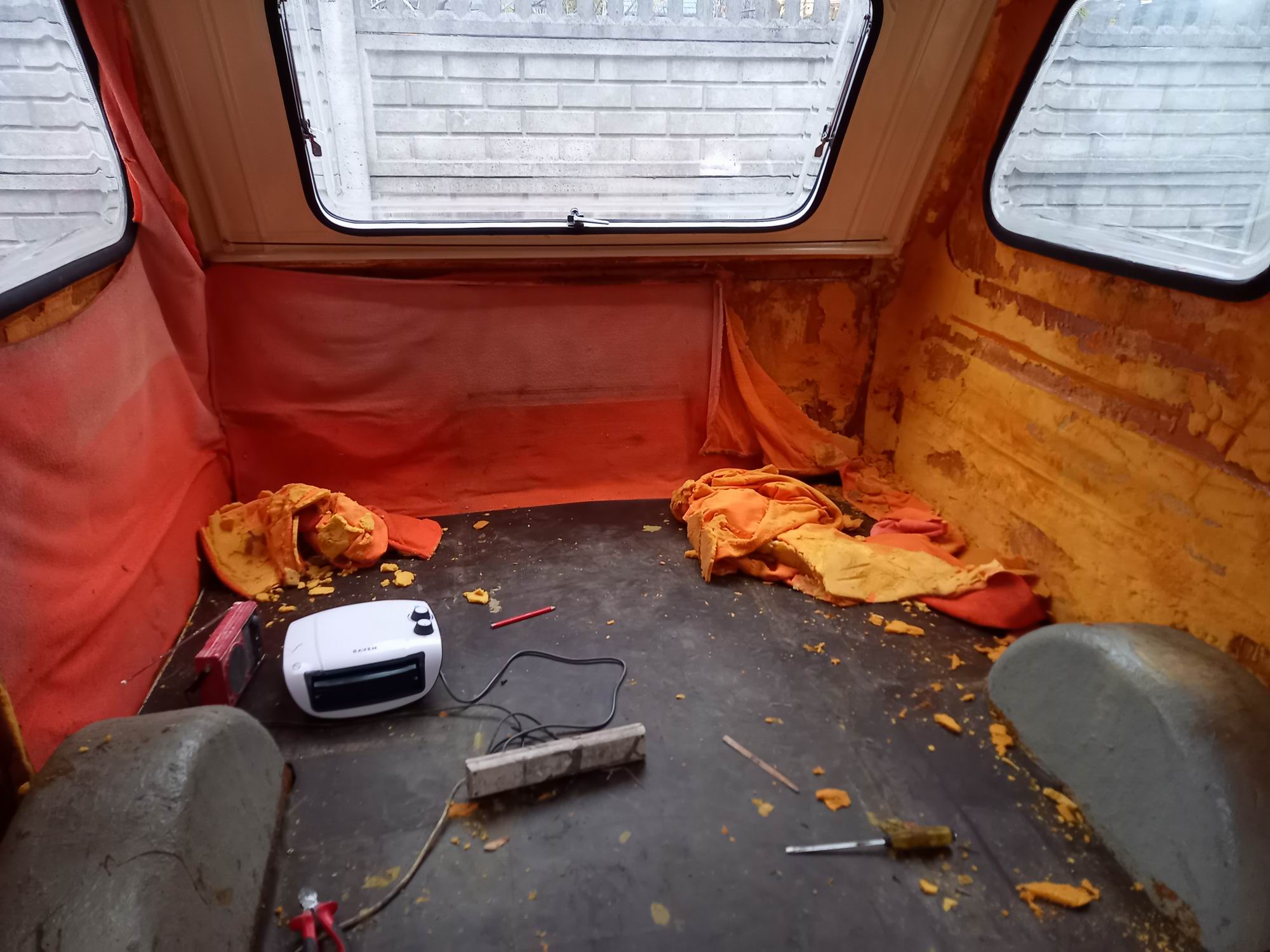

Jak masz już wnętrze wyciągnięte to aż żal nie pomalować i poszpachlować na nowo, ściągnąć listwy alu, uszczelnić okna.
Ramę pomalować. Bo co, zrobisz wnętrze na gotowo, a za rok co, będziesz latał ze szpachlem i farbą?

zuraw pisze:...Ja mam (miałem) naklejkę znamionową naklejoną na ściankę szafy. Na dyszlu mam jedynie wybity 5-cyfrowy numer ramy...
Numer z naklejki powinien być taki jak na ramie :? Naklejka raczej nie jest konieczna :?
W sieci można kupić puste tabliczki znamionowe dedykowane do Niewiadówek. Możesz taką zanabyć i nanieść na nią dane z naklejki :idea:

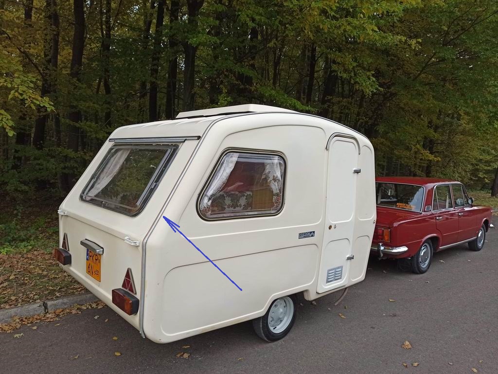

zuraw pisze:...Chodzi o poniższe listwy? Przypuszczam, że jest tam fabryczny zgrzew dachu ze ścianą boczną. Jak go uszczelnić? Żywica czy silikon? A w ogóle używa się silikonów do uszczelniania, czy raczej tylko żywica?...
Tak, chodzi właśnie o nie. Puste wnętrze to idealny moment na ich demontaż, uszczelnienie i ponowny montaż. Jak wyobrażasz sobie tą operację po założeniu nowej tapicerki :?:

2. Chodzi o poniższe listwy? Przypuszczam, że jest tam fabryczny zgrzew dachu ze ścianą boczną. Jak go uszczelnić? Żywica czy silikon? A w ogóle używa się silikonów do uszczelniania, czy raczej tylko żywica?
Jeśli mogę dodać coś od siebie.
ad.1 Według mnie to najlepszy moment aby wymienić uszczelki na nowe, jeśli zrobisz to teraz, remont za rok-dwa lata nie będzie potrzebny.
Robisz raz, a porządnie i masz spokój na lata.
ad.2 To te listwy, to pod nimi jest ukryty "zgrzew" dachu ze ścianą boczną. Nie jest to dosłownie miejsce zgrzewu a miejsce łączenia wykonane
poprzez laminowanie.
Jak uszczelnić ? Najlepiej taśmą butylową lub specjalnym uszczelniaczem tzw. sikaflexem lub innym tego typu środkiem.

Murano pisze:
zuraw pisze:
Przejrzałem raz jeszcze wątek, ale nie znalazłem odpowiedzi jak mocowałeś tą krawędź do ściany. Na zdjęciu nie widać listewki. Czy ona wsunięta jest w środek parapetu? Z pozostałymi dam sobie radę :D
I jeszcze pytanie - tą listwkę wkrętami złapałeś jedynie do wierzchniej warstwy parapetu, w jego środek wsunąłeś listewkę i do niej się dokręciłeś, czy akurat w tym przypadku złapałeś ją do listewki wewnętrznej, na której opiera się wieko bakisty?
Ogólnie chodzi mi o to jak mocowałeś listewki narożne do parapetu - wkrętami tylko w jedną warstwę plastiku?

tomcat pisze:Tak, chodzi właśnie o nie. Puste wnętrze to idealny moment na ich demontaż, uszczelnienie i ponowny montaż. Jak wyobrażasz sobie tą operację po założeniu nowej tapicerki :?:
Do uszczelniania stosuje się specjalne uszczelniacze elastyczne, np. SIKA.
Czy ich demontaż, a w szczególności powtórny montaż jest jakoś uciążliwy? W którymś wątku czytałem o nowych końcówkach tych listew. Czy demontaż i montaż jest bezinwazyjny, czy coś bezpowrotnie ucierpi generując konieczność zakupu nowych elementów?

Postautor: Murano » wtorek, 17 lis 2020, 05:02
zuraw pisze:OK, nie wiedziałem, że gazowa to absorpcyjna właśnie. Zatem która będzie bardziej praktyczna na wyjazdy cywilizowane na campingi z prądem? Czy posiadając lodówkę gazową korzystaliście z tej opcji? Tak, wiem, że Oko ma kompresorową, ale przemawia ona do mnie niskim zapotrzebowaniem na energię. Jako, że jestem świeży w caravaningu, nie wiedziałem nawet o istnieniu lodówek gazowych. Po przeczytaniu paru wątków wiem, że lodówka gazowa może pracować całkowicie bez prądu, co ważne jest gdy jedzie się w dzicz, czego nie planuję. A dopytuję o to, ponieważ muszę zaprojektować szafkę z miejscem na lodówkę.
Murano pisze:
zuraw pisze:
Nad oknem jest listwa, na której parapet się opiera po prostu a dodatkowo jest do niej przykręcony od góry wkrętami.

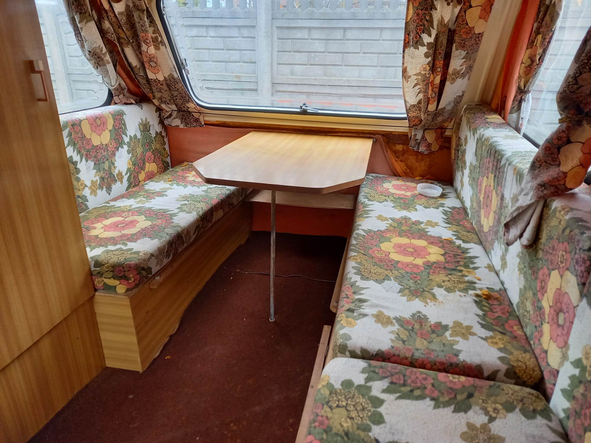

Listwy do podtrzymania stołu przechodzą na wylot parapetu i są wkręcone w listwę po wewnętrznej stronie. Dodatkowo sklejone Mamutem.
Cała obudowa PCV w bakistach dolnych opiera się o konstrukcję z listewek, która przenosi obciążenia.
