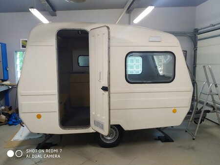

W tym roku kupiłem N126N z 1989 roku w powiedziałbym - nie najgorszym stanie. Po ogarnięciu podstawowych rzeczy takich jak: odświeżenie układu jezdnego (malowanie osi, wymiana najazdu, wymiana łożysk, regulacja hamulców, itp.) oraz ogarnięcie nieco wnętrza (wymiana gąbek, pokrowców, zasłonek) udało nam się w tym roku zaliczyć 3 wyjazdy.
Teraz ruszam powoli z remontem/przeróbką przyczepy.

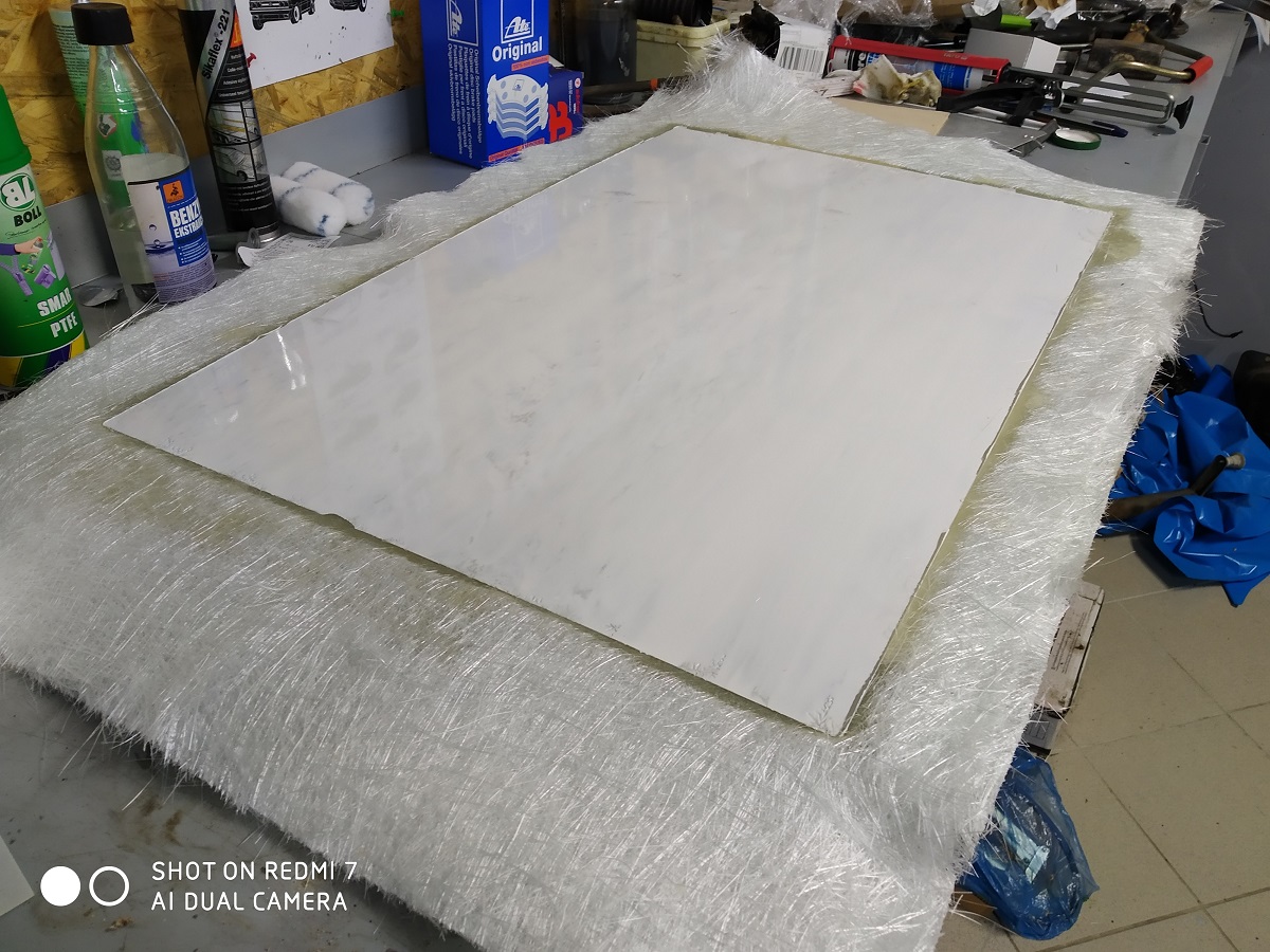

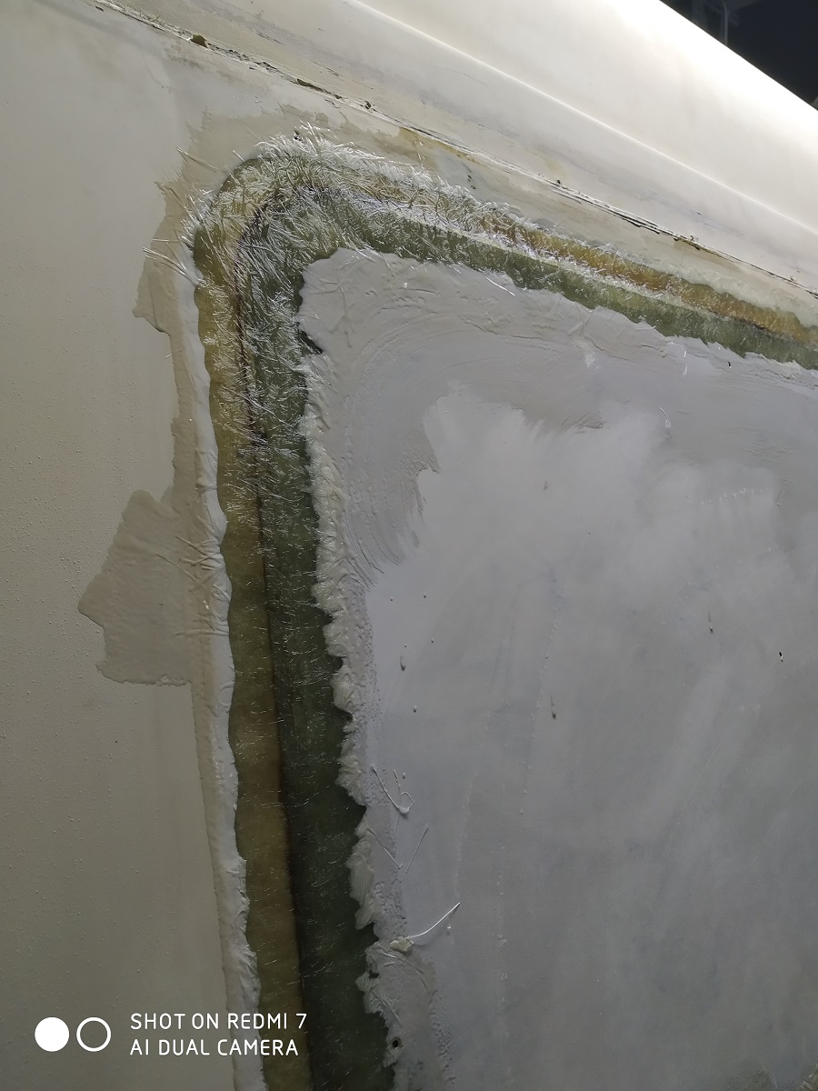

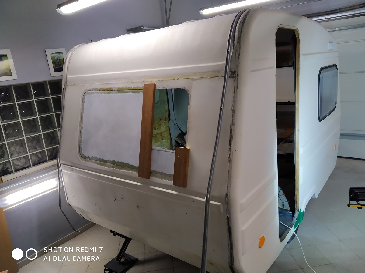

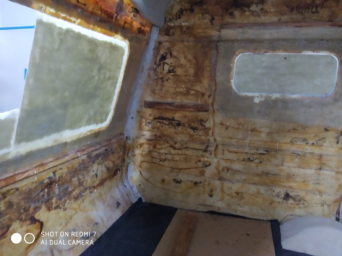

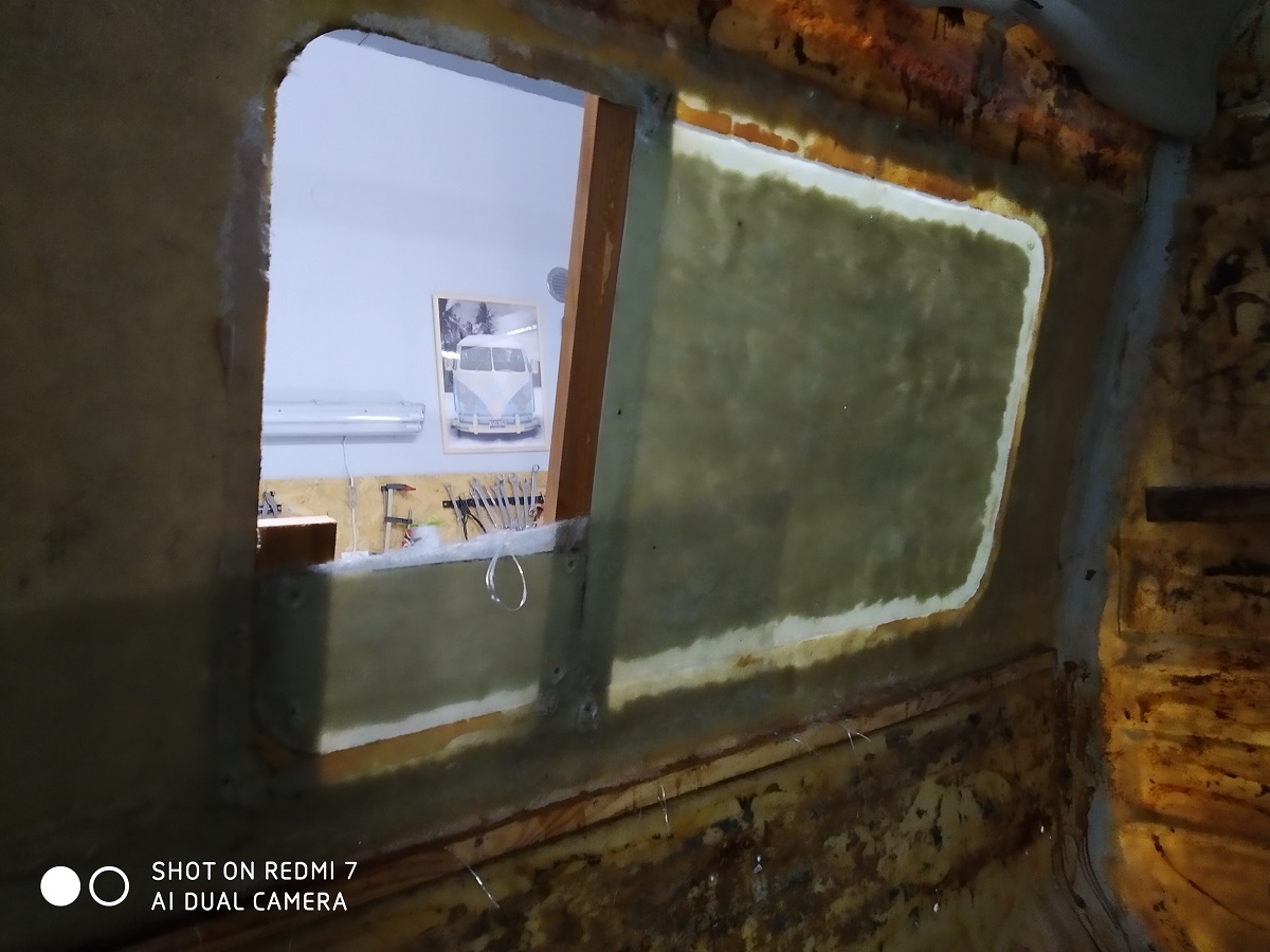

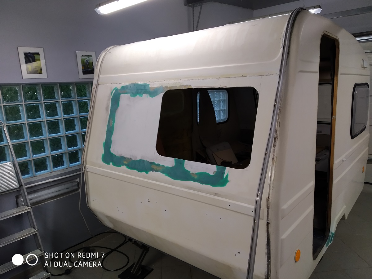

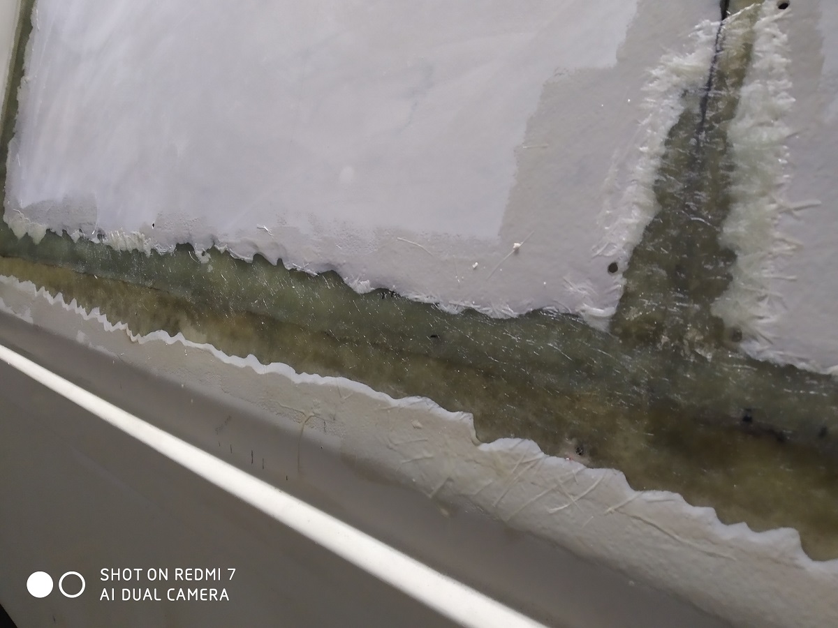

Na dzień dzisiejszy przyczepa jest wstępnie rozebrana i pozbawiona galanterii. Przez weekend zalaminowałem wstępnie otwory okienne.

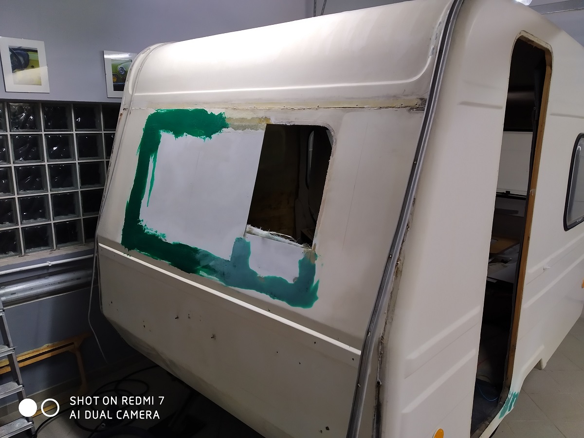

Robiłem to przygotowując najpierw arkusz laminatu (żelkot + 2 x mata 450 g), a następnie wycinałem z niego pożądany kształt i wlaminowywałem w otwory okienne (tył oraz okno kuchenne). Wstawione fragmenty od spodu zalaminowałem warstwą tkaniny rowningowej i maty, obie 450 g/m2.
Teraz muszę to jeszcze przelaminować z zewnątrz na łączeniach, żeby wypełnić łączenia żywicą i szkłem, potem przeszlifować na równo i będzie można szpachlować.
Czekam też na nowe okna, żeby móc wyciąć odpowiednie otwory pod nowe okna.
Myślicie, że będzie się to trzymać ? Martwię się trochę, żeby nie chciało pękać. Na razie wydaje się na prawdę sztywne.

Ciekawy projekt, będę tu zaglądał. Jeśli zakładki będą dobrze zrobione (szerokie) to nie powinno nic pękać. No i garaż "mnie zaimponował" :mrgreen:

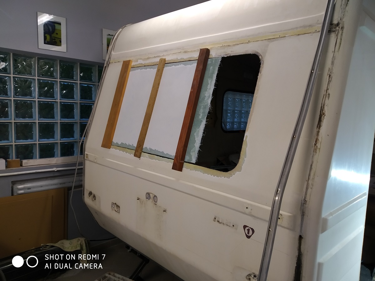

Wstawione laminaty zaschły i wyglądają na całkiem sztywne mimo, że nie ma jeszcze wklejonych żadnych ramek. Żeby nie "zaszpachlować się na śmierć" od zewnątrz szczeliny wypełniłem też włóknem i żywicą. Najpierw rozszlifowałem żelkot, tak żeby mieć margines czystego włókna i na to poszła żywica i mata. Jest mniej więcej równo. Teraz tarcie, a reszta nierówności do wypełnienia szpachlówką.

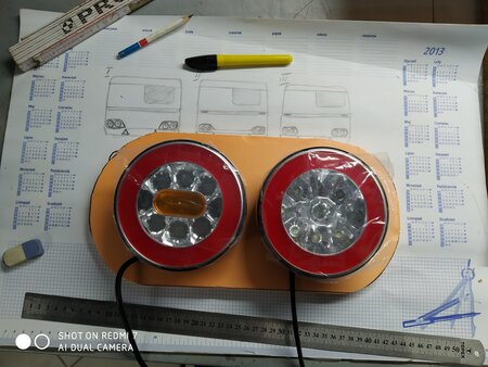

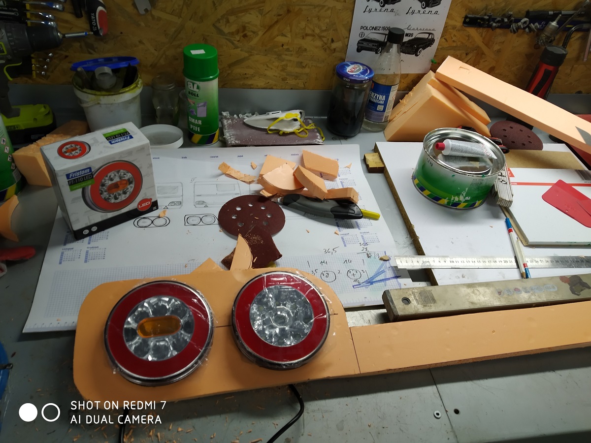

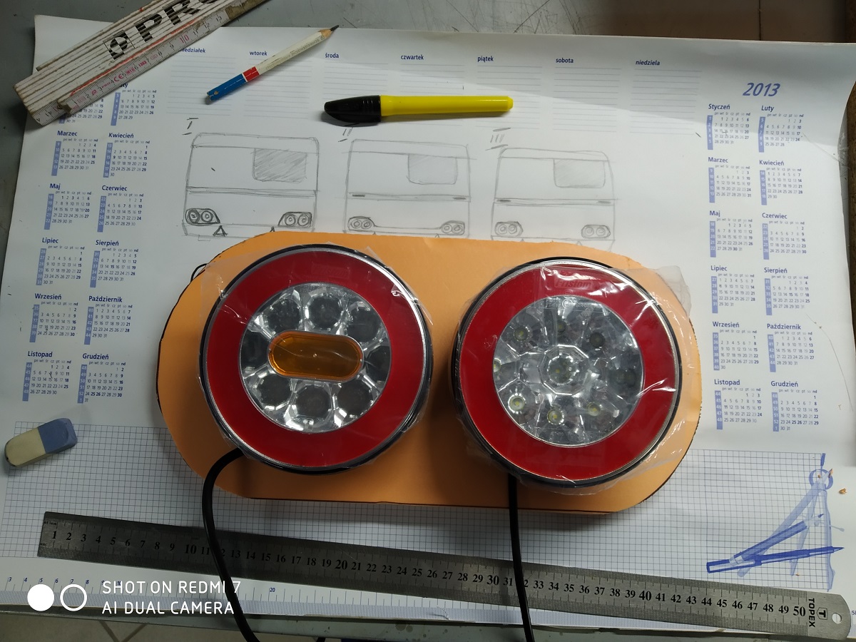

Przyszedł czas na design ;)
Nie ukrywam, że przeczytałem sporo Waszych postów i staram się czerpać maksymalnie dużo z Waszych pomysłów. Confex, łazienka to inspiracja Twoją przyczepą :)

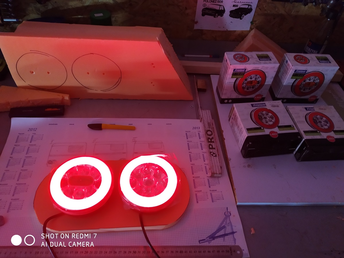

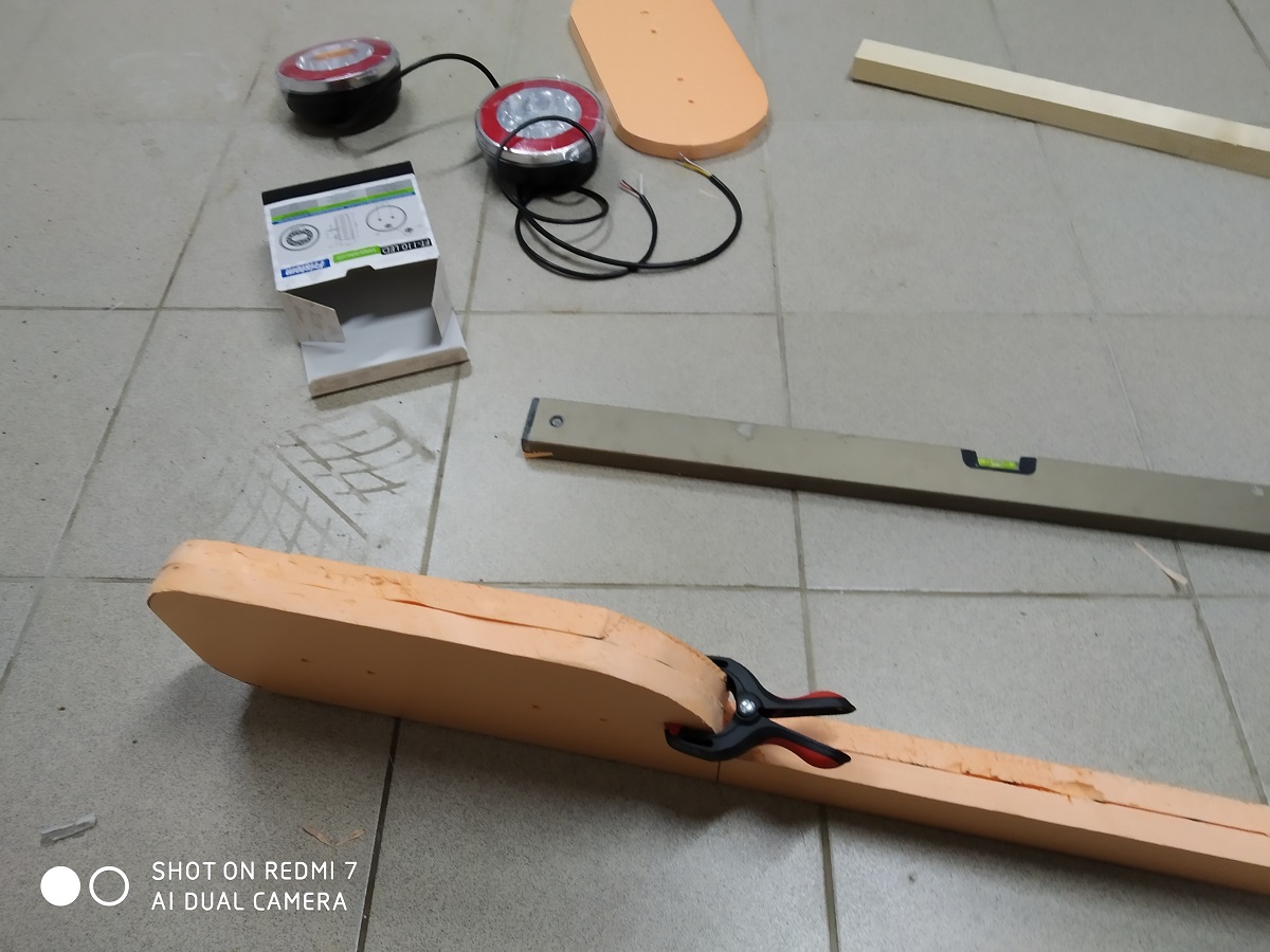

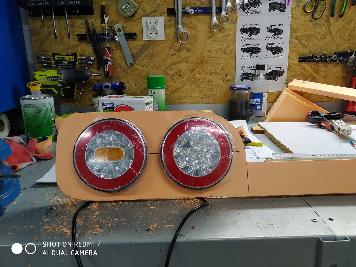

Wzorzec tylnych lamp to projekty Murano i Pavulona.
Chcę wykorzystać "Best of the best ..." bo na prawdę przez ostatnie lata przećwiczyliście tyle różnych rozwiązań, że grzechem byłoby nie uzyć tej wiedzy oraz genialnych pomysłów opisanych na forum.
Lampy tylne finalnie będą to Fristomy, dokładnie takie jak u Pavulona.
Mierzyłem też te, które ma Murano, ale niestety przeciwmgielna z tej serii, jest cała czerwona (ma czerwone szkło) i po zaświeceniu jej ring od pozycji jest ciemniejszy niż w pozostałych lampach i musiałem te lampy odesłać.

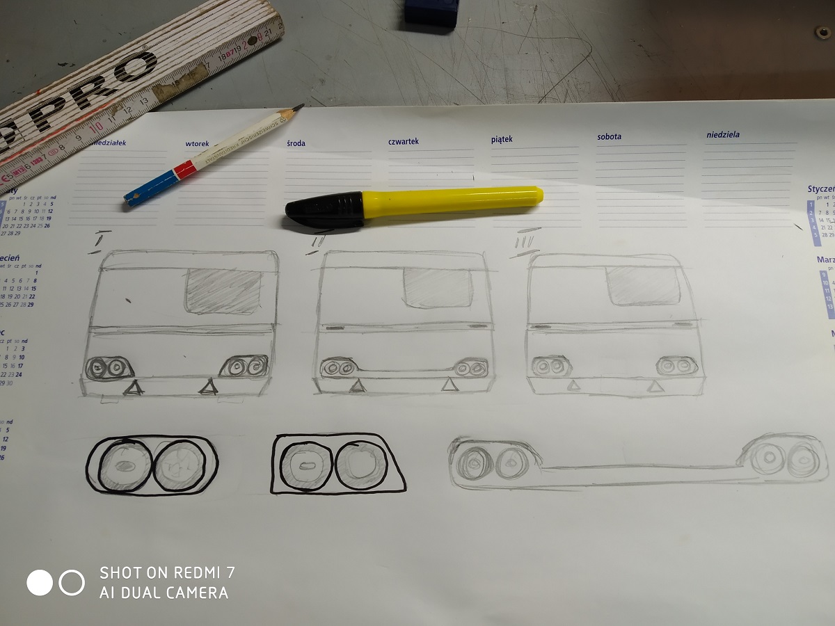

Cały czas kombinuję jak ogarnąć finalnie wygląd tyłu przyczepy (nie ukrywam, że chciałbym już skończyć papranie się w żywicy :) )
Mam w głowie trzy "wizje". Osobiście chyba skłaniam się ku wersji nr. III. Czyli taki tył a'la Pavulon, ale bez poprzeczki pomiędzy lampami. Prosta, dokładna pod lampy wstawka tak jak na zdjęciach.

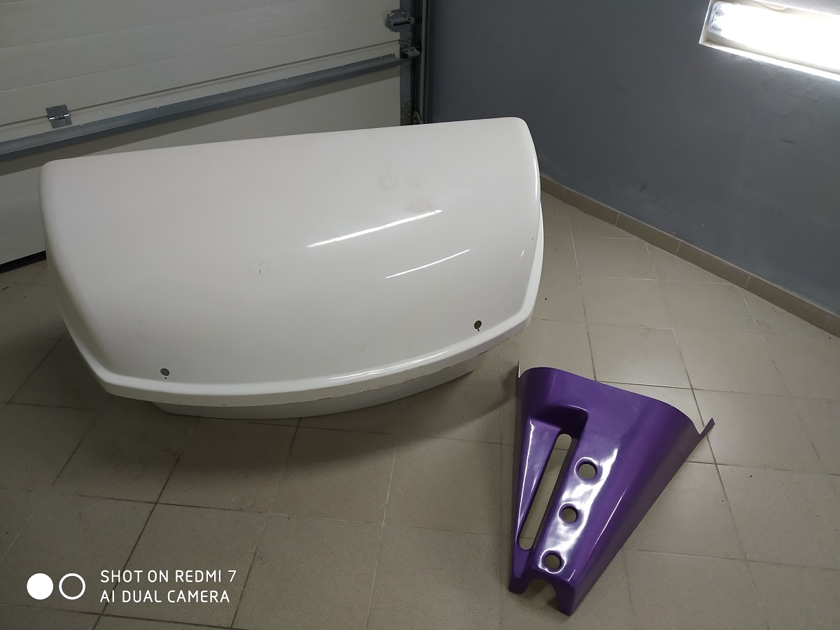

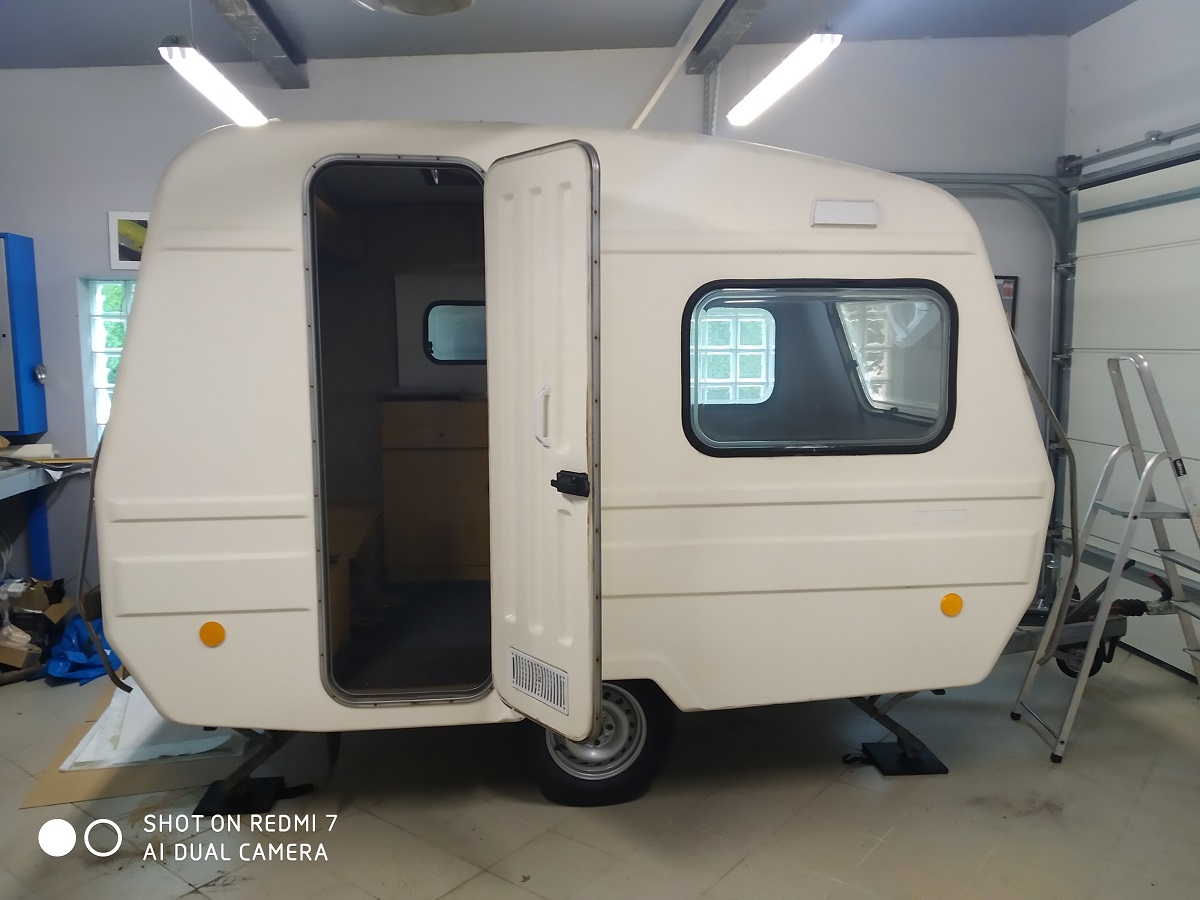

We wtorek transport części podrzucił mi do Wrocławia, przy okazji, Pan z Kempingi Olsztyn. Tak więc jest już duży kufer, nakładka na hak i nowe, grafitowe szyby.

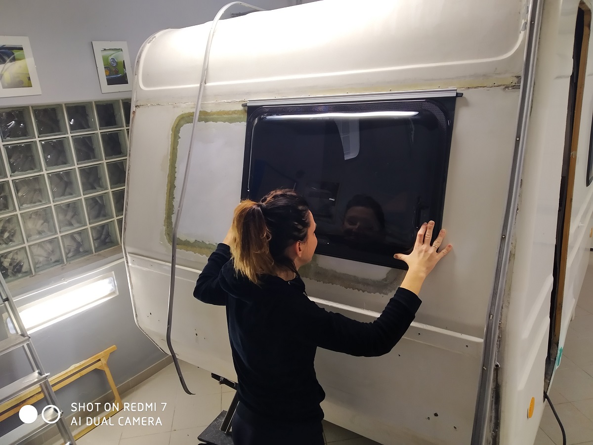

Pierwsze przymiarki okna do "nowej kuchni" już za nami :)

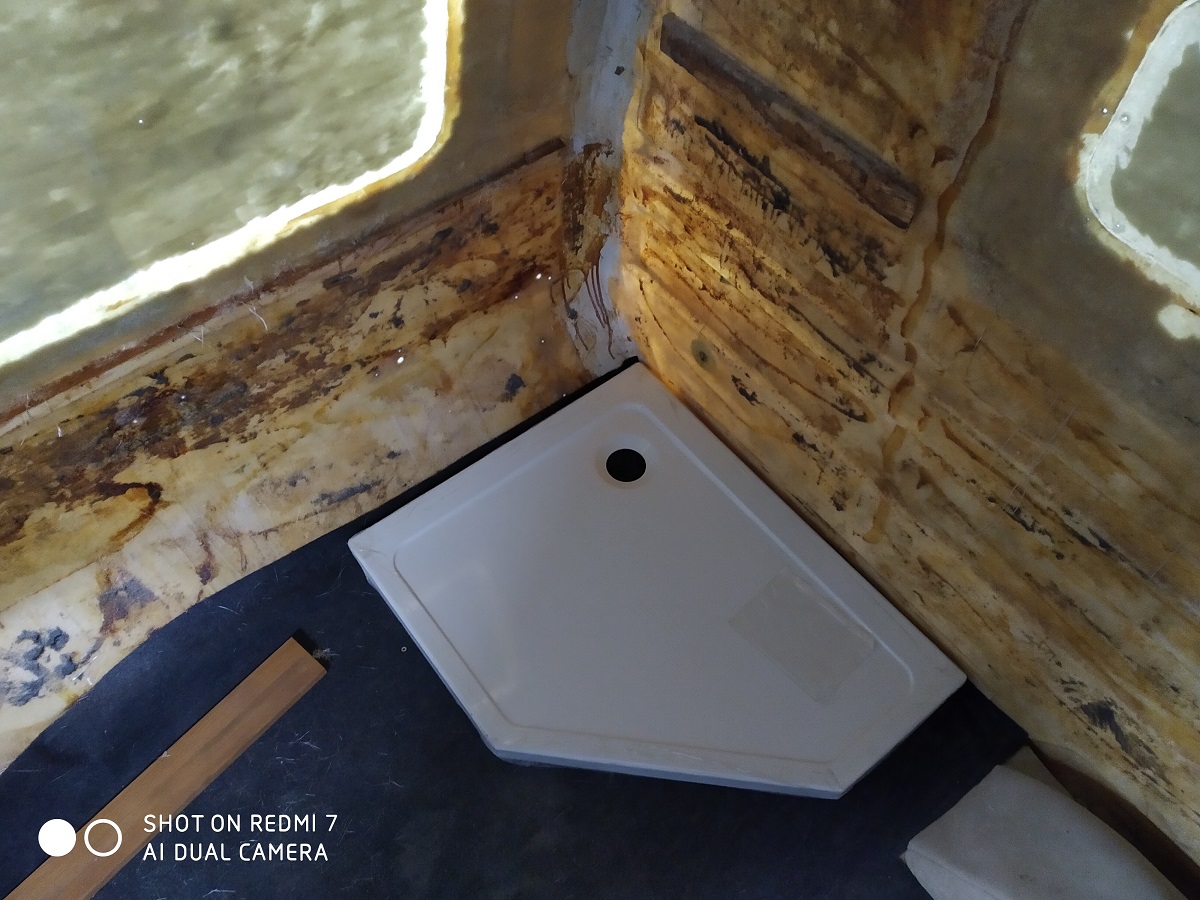

Łazienka będzie zabudowana na podstawie brodzika, który udało mi się kupić w dobrych pieniądzach i będzie miała wymiary 100 x 80 mm.
Długo zastanawiałem się nad toaletą kasetową, ale ze względu na cenę używek odpuściłem. Będzie przenośna Porta Potti, która też już dotarła.

A czemu osłona dyszla inny kolor?
Posty: 2177
Re: N126N - remont + dołożenie łazienki
Postautor: Miron EZD » piątek, 16 paź 2020, 19:15
Enke można zrobić w dowolnym kolorze,
pod warunkiem, że będzie to kolor biały. :lol:
mike
Posty: 72
Rejestracja: niedziela, 20 wrz 2020, 15:44
Postautor: mike » piątek, 16 paź 2020, 19:56
Osłona ma inny kolor, bo akurat taka była w promocji ;)
Kupiłem ją jako 2-gi gatunek, ze względu na egzotyczny kolor - fioletowy metalik. Grzech było nie kupić.
Dzięki temu zostało pare $ na inne klamoty. A, że i tak będę całość malował, tak więc nie robi mi to wielkiej różnicy.

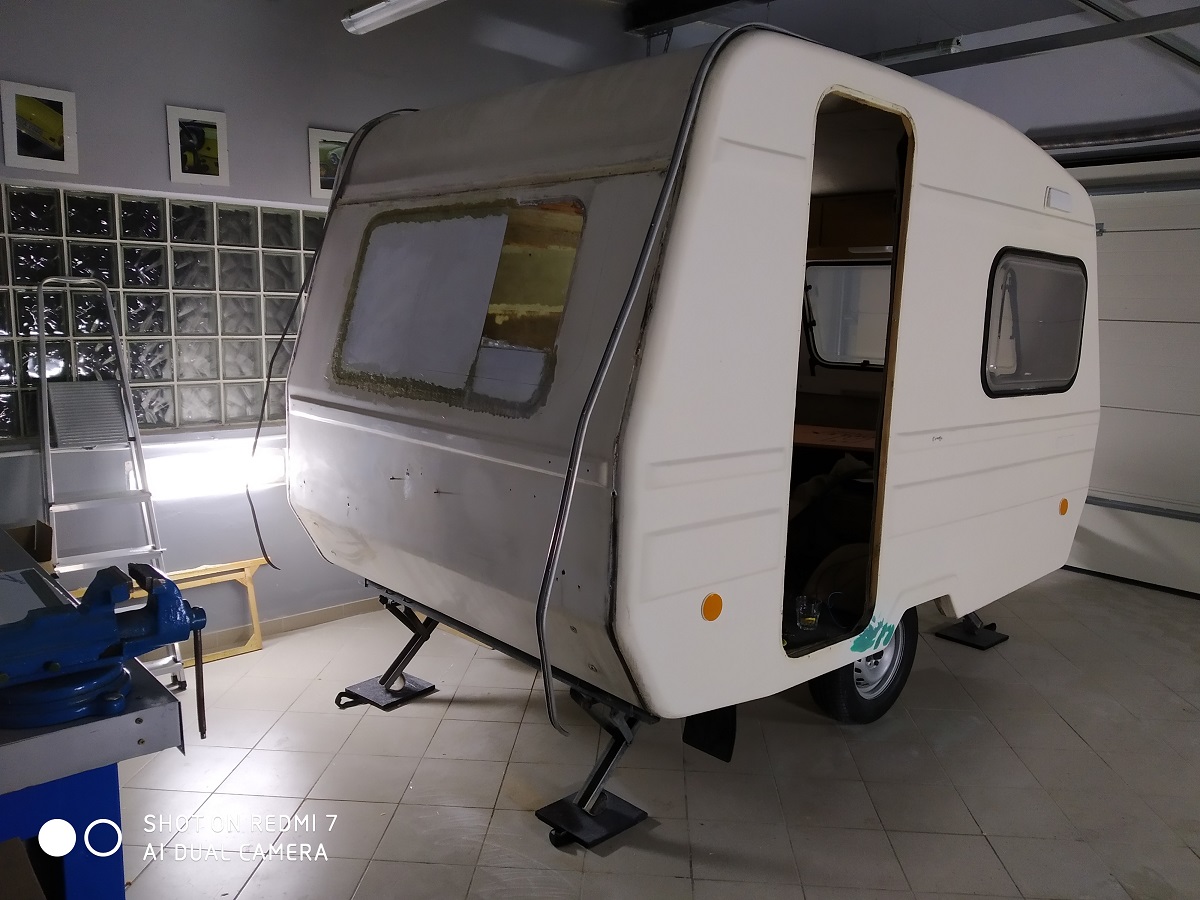

Krótki update z piątkowego wieczoru i paru chwil spędzonych w garażu w sobotę. Niestety tylko tyle czasu udało się wygospodarować w ten weekend :(

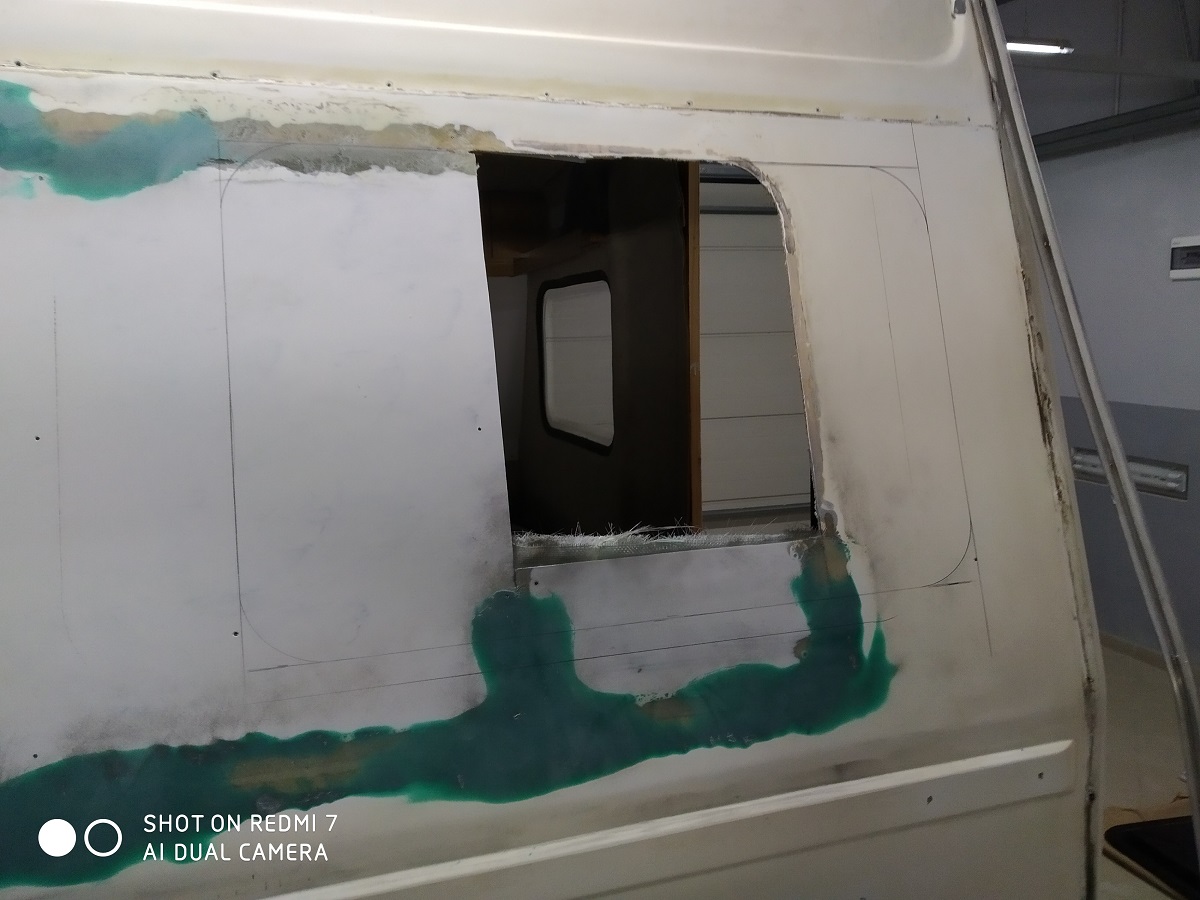

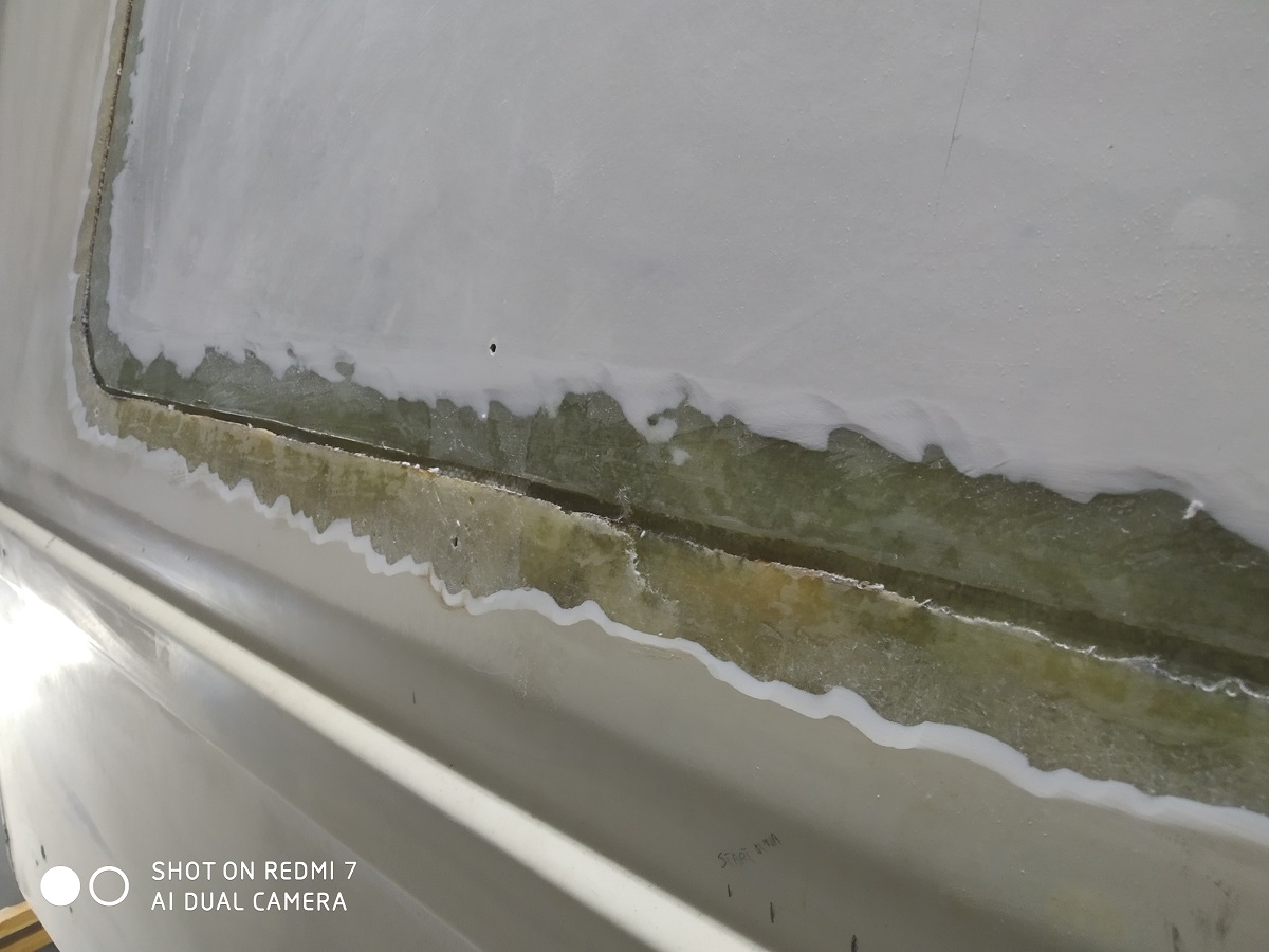

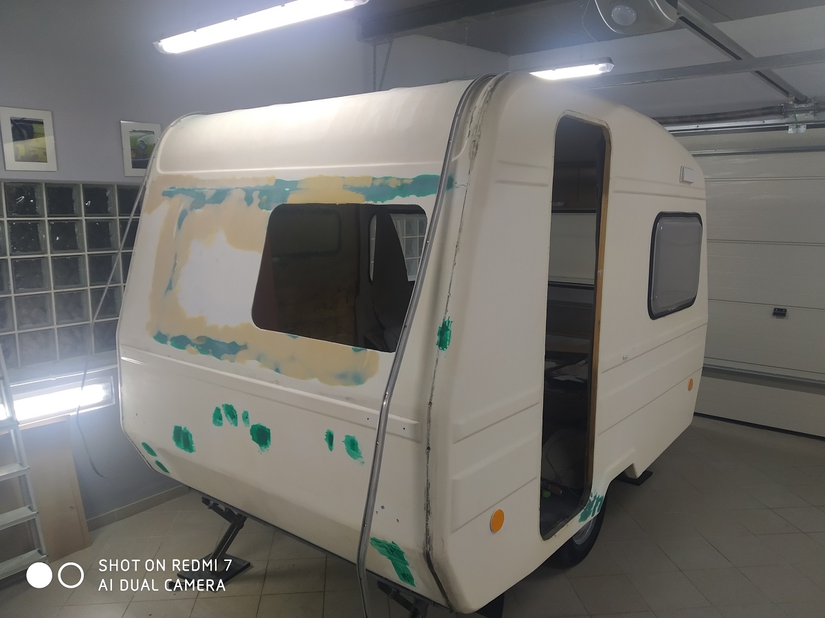

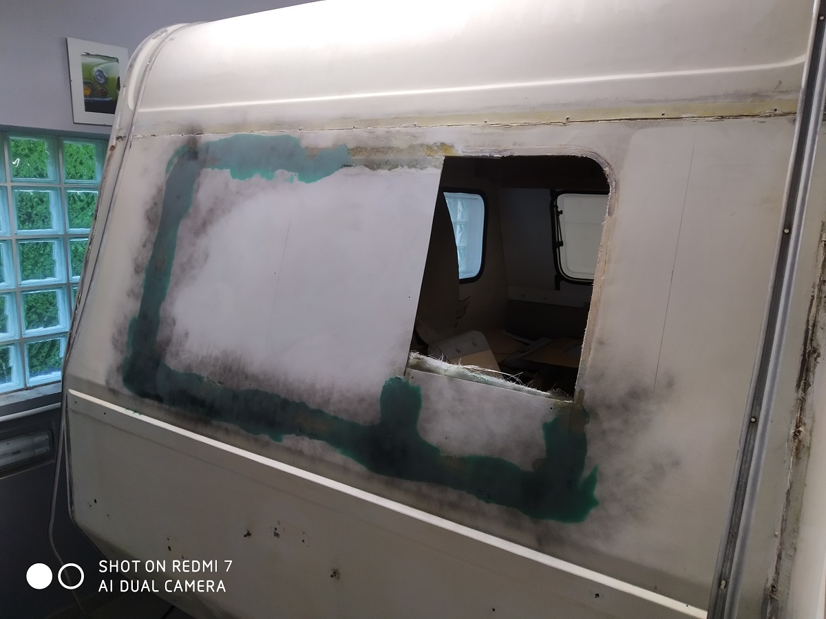

W telegraficznym skrócie: wyschnięte włókno na tylnym oknie, na łączeniach przeszlifowałem i położyłem pierwszą warstwę szpachlówki z włóknem.

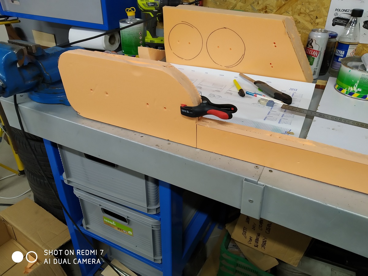

W tzw. międzyczasie zacząłem strugać tylną blendę na lampy, będzie więc a'la Pavulon Style :) I jak już miała być wlaminowywana z tyłu, to zacząłem kombinować gdzie wrzucić rejestrację (mam kwadrat), kratki lodówki itp. Finalne planuję jeszcze w tą dokładkę wmontować podświetlenie tablicy rejestracyjnej, takie jak jest z tyłu w osobówkach. Lampki podświetlenia zamówiłem, w nadchodzącym tyg. będę myślał jak zabudować je w tej dokładce i wrzucę jakiś szkic tyłu, jakby to miało wyglądać. Może coś skorygujecie.
Po pierwszym tarciu szpachli, prysnąłem kontrast i widać trochę gór i dolin, i to nie koniecznie w miejscu gdzie ja robiłem wstawkę :D
Będę próbował coś wyrównać. Oby tylko nie było gorzej :P

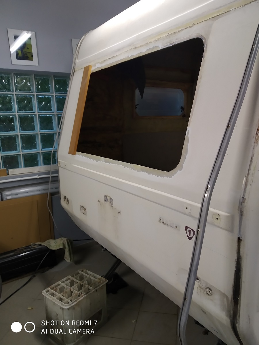

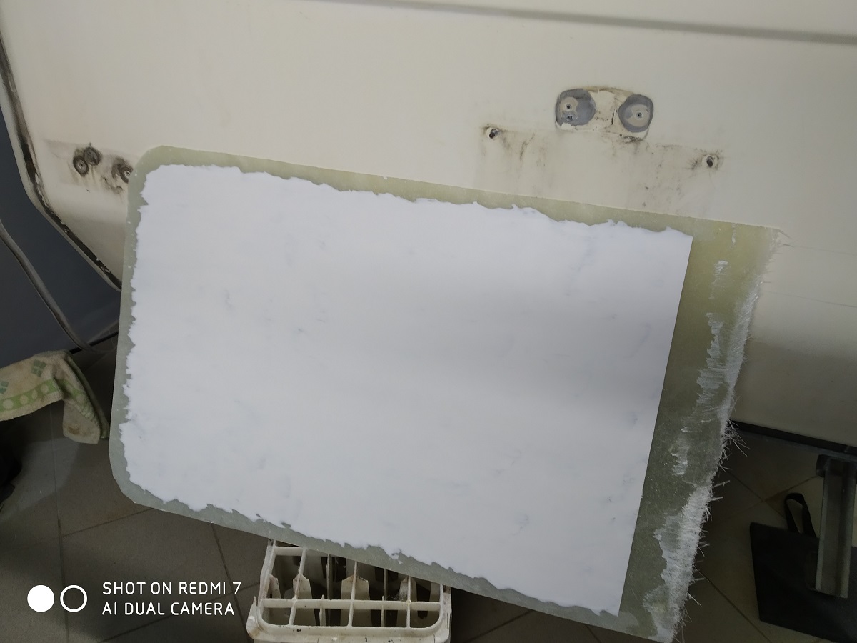

No i na koniec, żeby już wiedzieć gdzie i co szpachlować na gotowo odbyło się uroczyste rysowanie nowego okna (dzięki za wymiary i rysunki) i pojawił się nowy otwór.
Trochę kamień z serca, bałem się tego zmniejszania otworu, ale wygląda, że jest OK. Cały tył jest sztywny, laminat wyszedł nieźle. Mam nadzieję, że będzie się to trzymać.

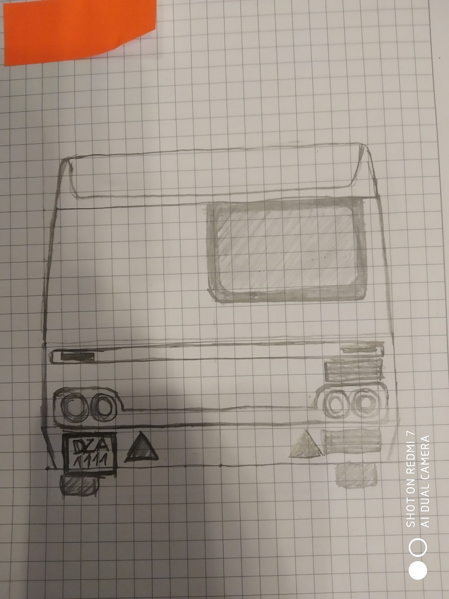

2. Pytanie 2 z kategorii "Prawo i estetyka" :)
Mam kwadratową tablicę, nigdzie mi ona jakoś nie pasuje. Wykombinowałem sobie, że wrzucę ją pod lewą lampę, a pod prawą zrobię kratkę do lodówki.
Miałoby wyglądac mniej więcej tak:
Co sądzicie o takim rozwiązaniu? Będzie to jakoś wyglądać? Można tak zamontować rejestarację? Czy lepiej wrzucić tą tablice na środek?

Co do tablicy to kwestia gustu, mnie się tam podoba. Oczywiście musisz jakoś zapewnić oświetlenie, na innych kwestiach prawnych się nie znam.

Mnie ogólnie kwadratowe tablice się nie podobają gdziekolwiek by nie były. Po prostu wymieniłbym ją na prostokątną chyba. U mnie stare śruby były szczelne więc zostały no i nie chciałem masakrować skorupy.

A rejestracja nie będzie kolidowała z rozkładaniem podpory?
