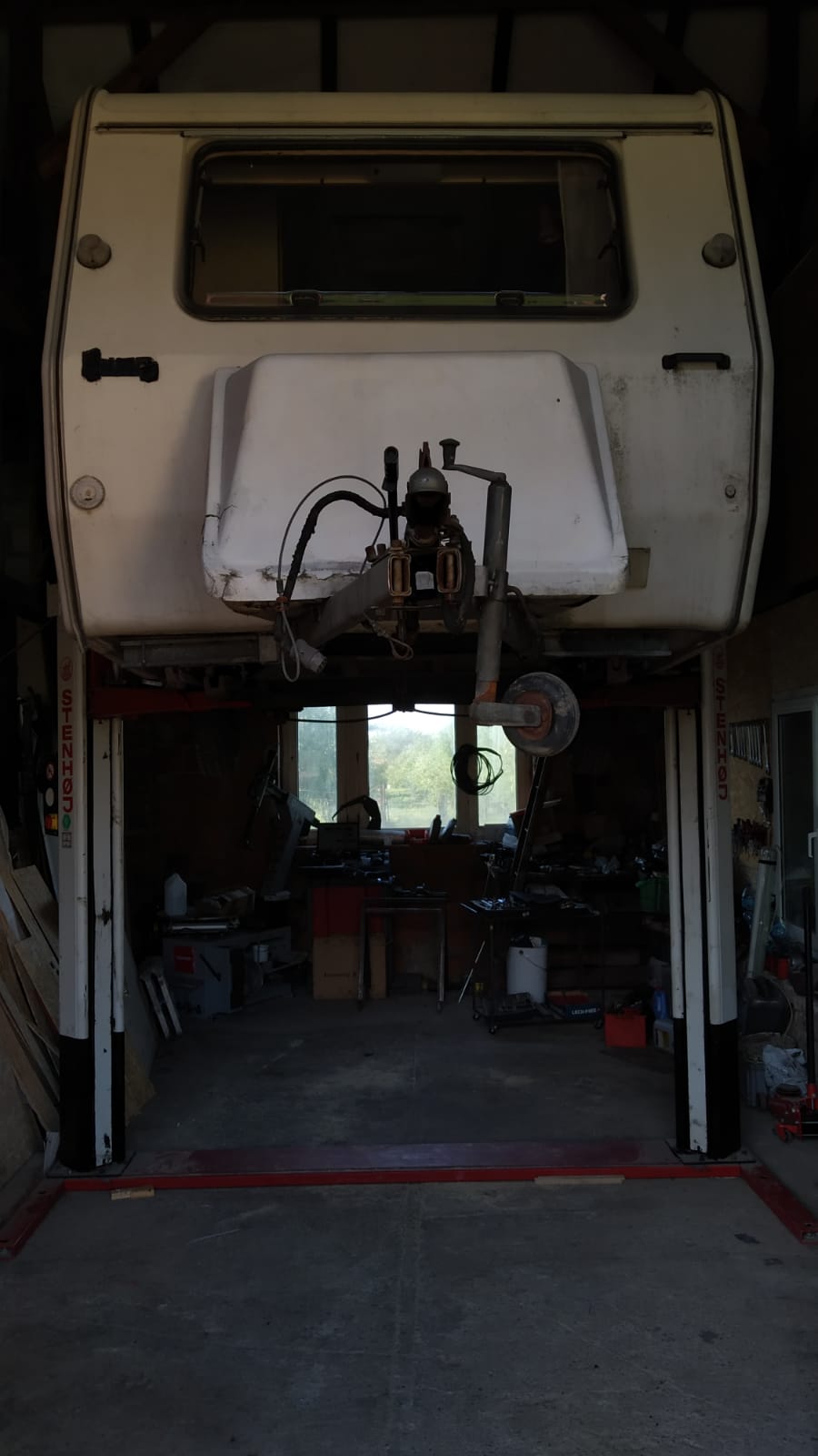

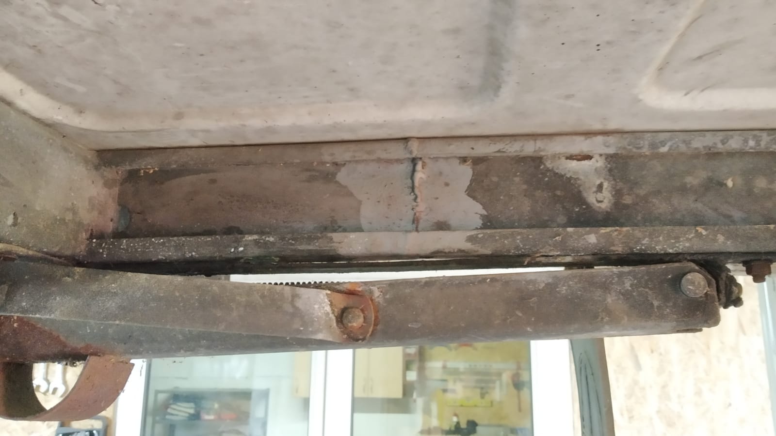

Jako, że udało się naprostować papiery to skorupka nie skończy smutno na budowie lub działce ale będzie jeszcze cieszyć i przemierzać kilometry. Zanim zacznę jednak demolkę to muszę odbyć wizytę na skp i przejść przegląd. Elektryka działa, ale do ogarnięcia koła i najazd. Prześledziłem watki remontowe, wydaje mi się że teoretykiem jestem już niezłym ale:
- jeżeli wymienię urządzenie najazdowe na nowe to jak będzie przy cofaniu? zblokuję koła? stare urządzenie ma mechanizm, który tymczasowo wyłącza hamulec.
- czy wymiana urządzenia najazdowego w takim układzie wymusi wymianę osi? Sama oś jest jest wygięta lekko w V ale doczytałem w którejś relacji, że tak ma być.
- ostatnia wątpliwość - urządzenie najazdowe AL-KO 1000 KG V 90S/3 AK 161 - zakres DMC 700-1000 kg. Nie będzie za twarde do eNki?
Jadę do warsztatu, ładuję budkę na podnośnik i na spokojnie obadam jeszcze raz dół.

Gdy założysz najazd bez blokady, stracisz możliwość odłączania hebli i o ile na płaskim jakoś pójdzie to w terenie może być lipa. Ja bym na Twoim miejscu regenerował posiadany najazd ale oczywiście trzeba najpierw sprawdzić w jakim jest stanie. O tym było sporo na forum, od opisów jak to klubowicze regenerowali aż po dyskusje czy to się opłaca, itp.
Stare osie są faktycznie podgięte lekko w literę V, nowe już nie. To miało niby zapobiegać wysuwaniu się wahaczy z rury osi ale w praktyce jest zbędne.

Niestety jak pisze Rafał najazd bez blokady skomplikuje sprawę. Nowa oś to wydatek rzędu 1800 zł. Możesz ewentualnie zamienić w osi jeden napinacz na zaspół krzywkowy, ale jeśli oś ma swoje lata to raz jest ubita jak schabowy na niedzielny obiad, a dwa może się okazać że jeszcze do wymiany szczęki, łożyska, a bębny do przetoczenia. Suma sumarum chyba lepiej nową oś...

Cena raczej symboliczna - czekała ją kasacja albo ja. Tych kwiatków nie był świadomy poprzedni właściciel. Szukam ramy, nie ma mowy o tym żeby to coś zostało. Ewentualnie gdyby ktoś miał zwymiarowaną ramę do eNki to było by super. Z tego co jest wolę nie brać wymiarów.
[edit]
Przebrnąłem temat prostowania papierów to i druciarstwo wyklepię. Sam to mogę co najwyżej pospawać krzesło obrotowe - największym moim osiągnięciem jest... wózek pod spawarkę. Ramę zrobią fachowcy. Cały czas jest opcja kasacji ale tak bez walki? To nie na handel - do ceny nowej i tak nie dobiję.

Marcin, tam wymiana dyszla to chyba nie wszystko. Patrząc na fotki to rama jest tak zmotana, że chyba lepiej pospawać nową. Tak bym zrobił bo to też nie jest majątek ani jakaś ciężka sprawa. Moim zdaniem szkoda nerwów i kasy na łatanie tego co jest.

Nie ma co łatać. To koszmarek i podzieli los Batorego - na żyletki. Będziemy motać nową. Wychodzi na to,że podwozie będzie całe nowe. Przed chwilą rozmawiałem jeszcze z Panią z Fabryki i rama do małej (zapiekanka?) kosztuje około 1000 zł... bez dyszla. Czekam na odpowiedź z dokładnymi cenami.
