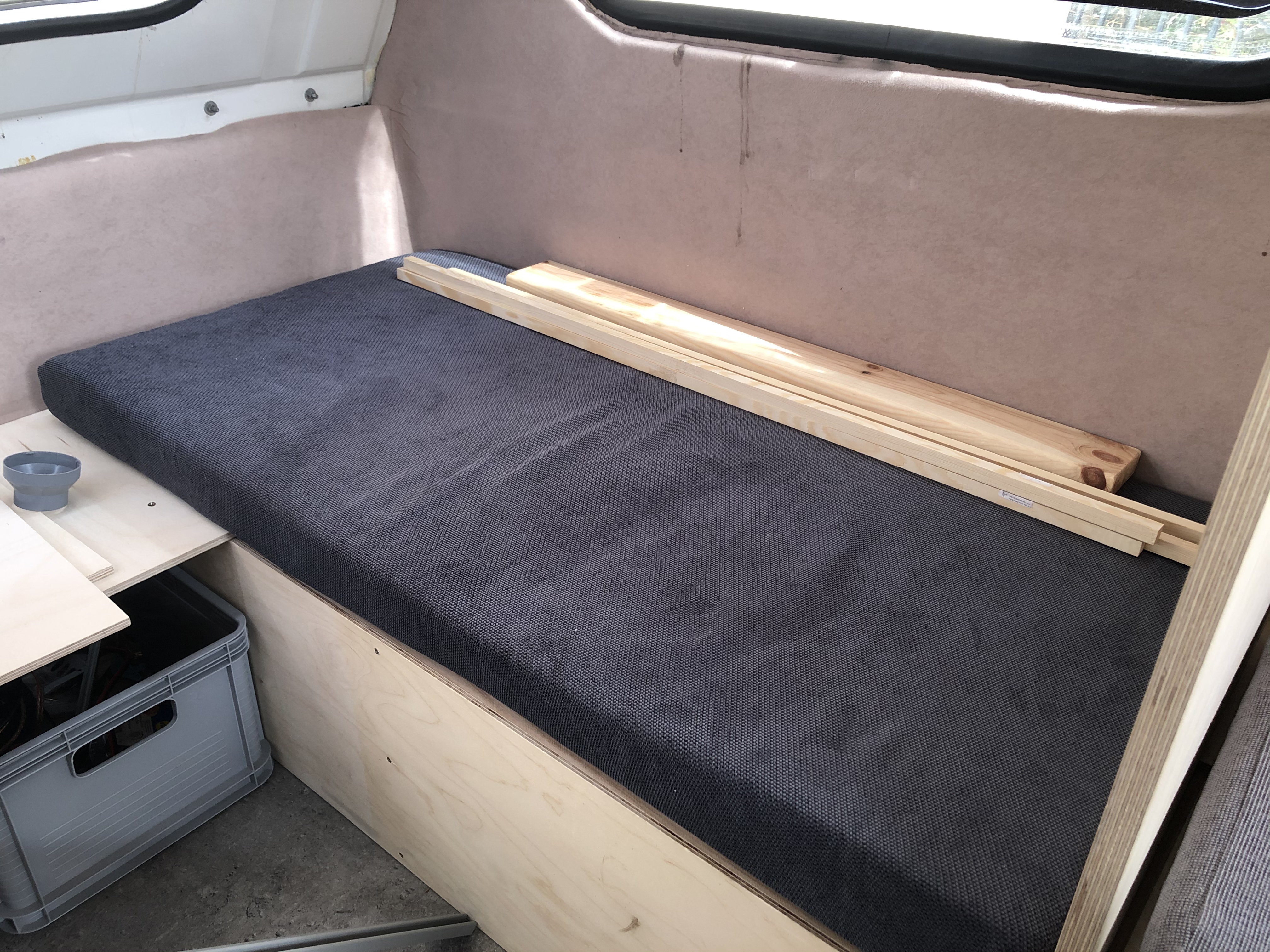

				Witam Wszystkich,
Po 7 latach i po powiększeniu się rodziny do 5 osób nadszedł czas na przemeblowanie naszej cepki. Miało być tylko dołożenie łóżka piętrowego a skończyło się wymianą 90% mebli oraz nowy układ a w zasadzie powrót do fabrycznego. Jak również "przy okazji, instalacja nowego zbiornika wody, szafa z roletą zamiast drzwiczek oraz webasto z wyjściem na przedsionek. Prace trwają i mam nadzieję, że uda się szybko skończyć aby gdzieś już wyruszyć w nowej konfiguracji. Pozdrawiam Serdecznie.

				NkaOffRoad pisze:webasto z wyjściem na przedsionek
Pokaż jak to zrobiłeś.
				Re: Przemeblowanie - nowy/stary układ, łóżko piętrowe, webasto, woda w n126
				: sobota, 23 maja 2020, 10:14
				autor: NkaOffRoad
				Jestem w trakcie, instalacja już poprowadzona. Tylko zostało przebić się na zewnątrz i zamontować klapkę. U mnie wyjście wypadnie pod stolikiem zewnętrznym. Co powinno umilić siedzenie przy nim. Jak pisałem prace trwają  i jak na razie wszystko zgodnie z planami.

				Prace trwają...
