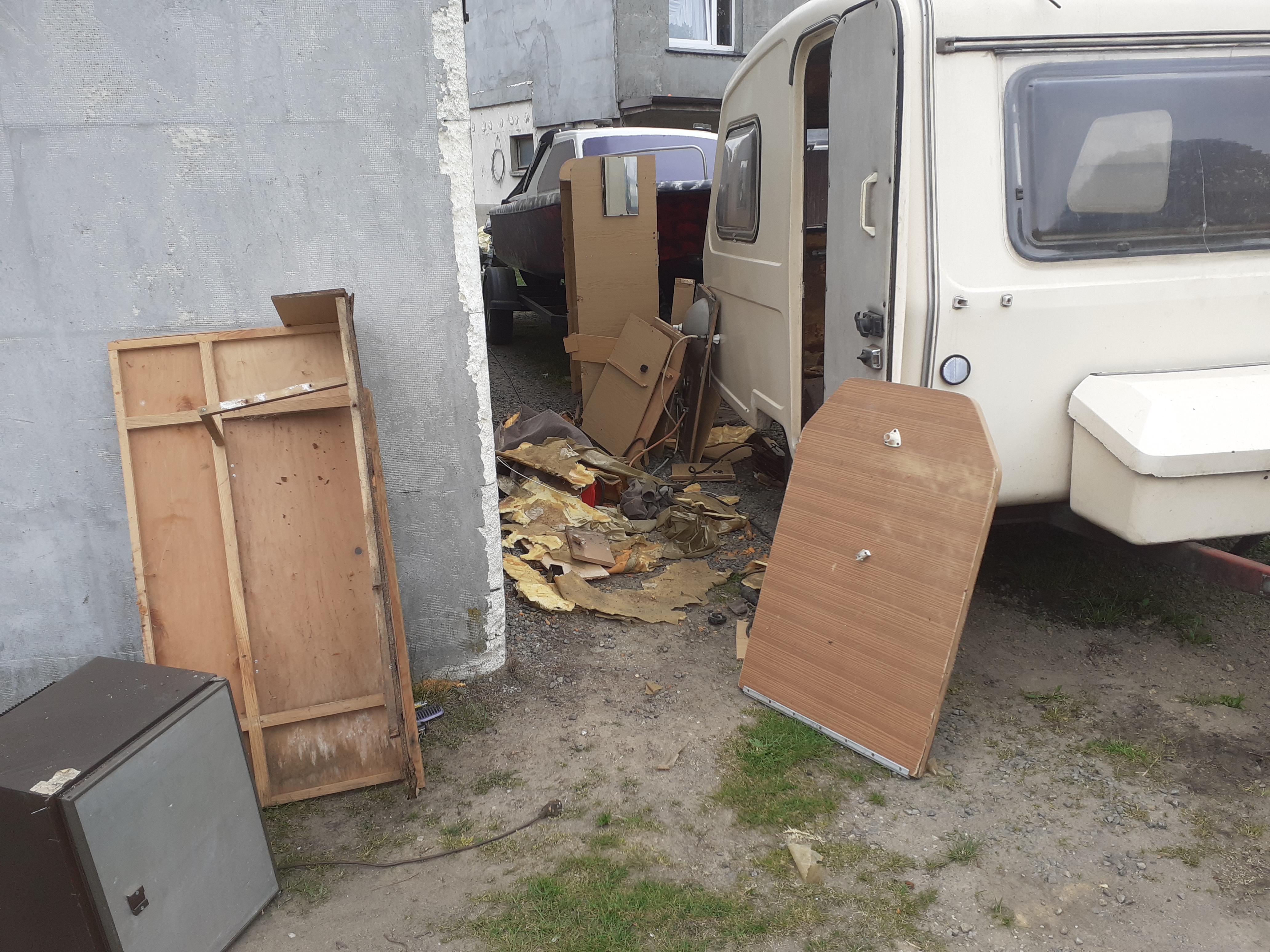

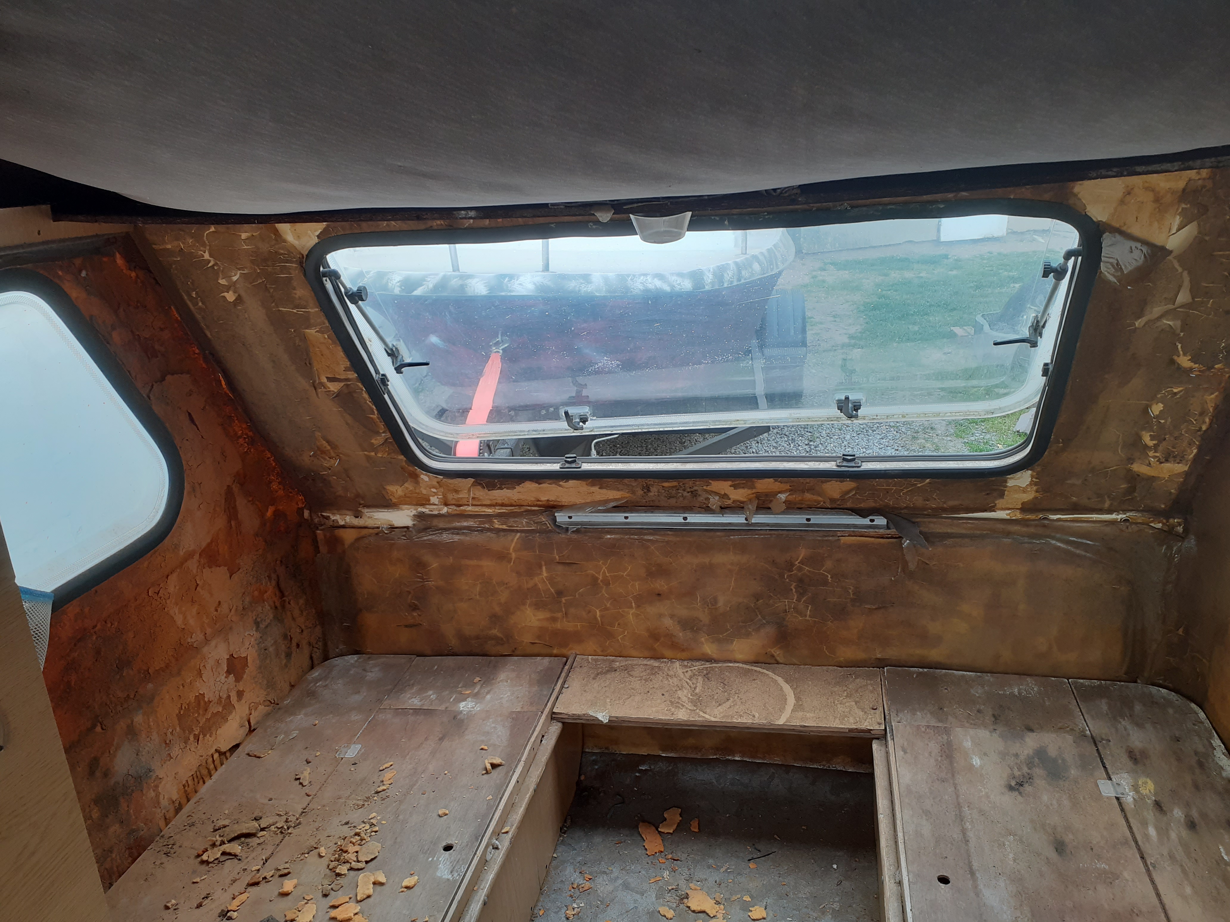

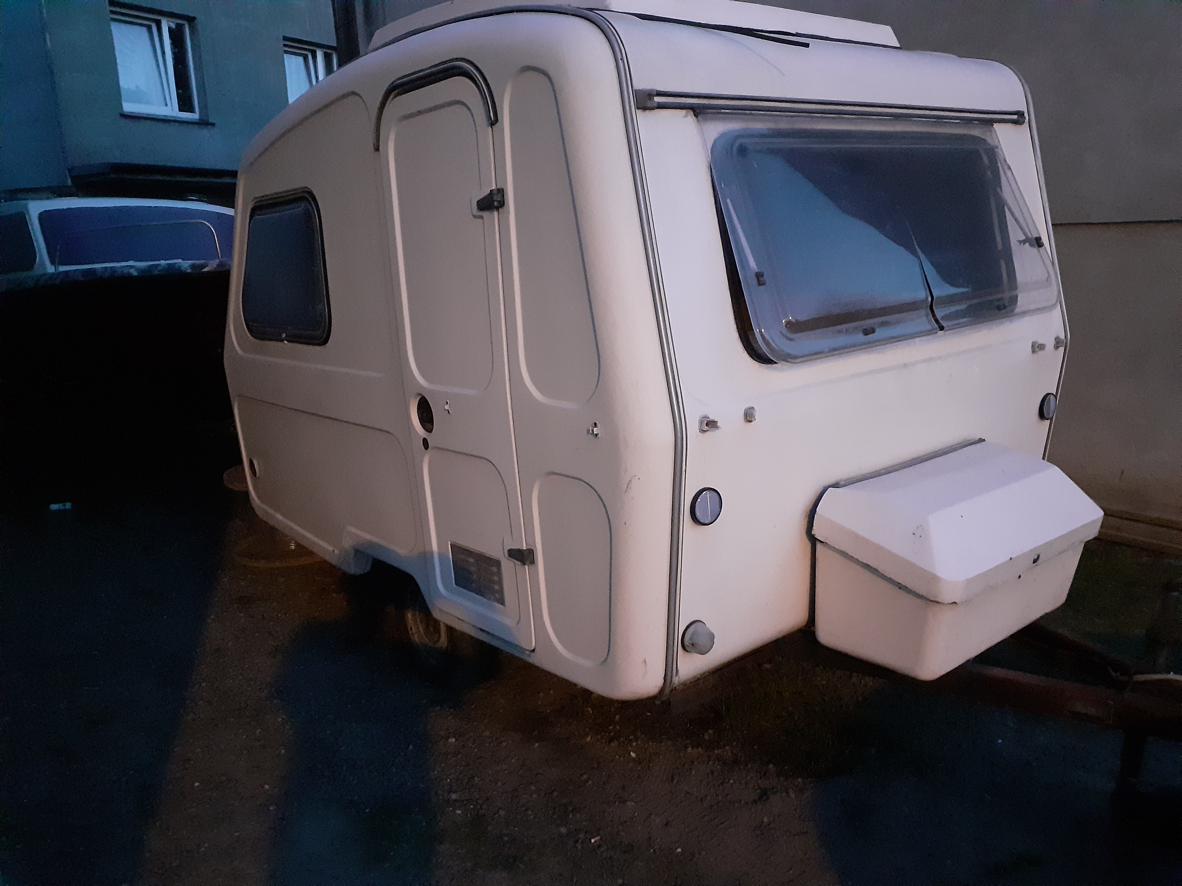

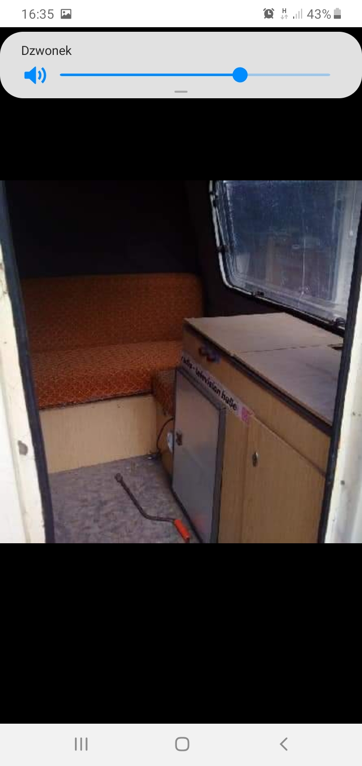

W pracy zawołał mnie kolega i mówi, że ma kemping do zbycia :shock: nooooo i pokazuje fotki, rozmawiamy itd. :D
Myślę sobie, że fajnie by było na rybki pojechać i spać jak człowiek pod dachem, a nie jak do tej pory (opcja hard) przy wędkach lub wersja na "..ujową" pogodę w aucie; była też opcja namiot tylko leżał w bagażniku :D :lol:
A co tam; wziąłem iiiii :shock:

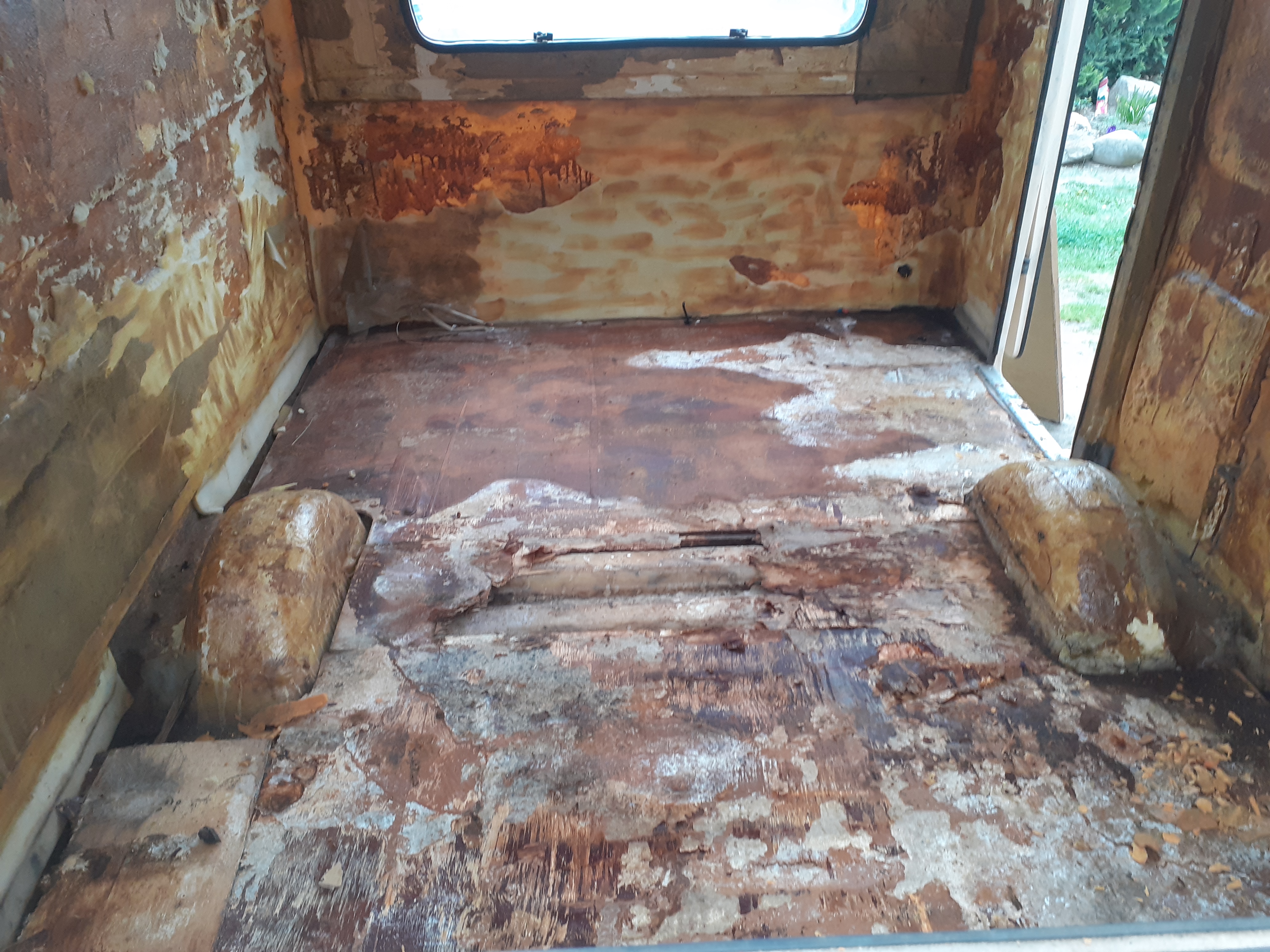

coś śmierdzi więc tapicerka zerwana, śmierdzi nadal więc... i tak jak na fotkach :shock:
Nie będę wklejał wszystkiego więcej w linku :)
https://photos.app.goo.gl/WqpYRVxUUdm1DAPg6
Re: Przypadkowy nabytek n126e by dawtow
Postautor: tomcat » poniedziałek, 4 maja 2020, 19:12
Temat do ogarnięcia. Nie jesteś pierwszy, który zastał taki widok po wybebeszeniu wnętrza ;)
Postautor: Miron EZD » poniedziałek, 4 maja 2020, 19:41
Czyli śmierdzi w normie :mrgreen:

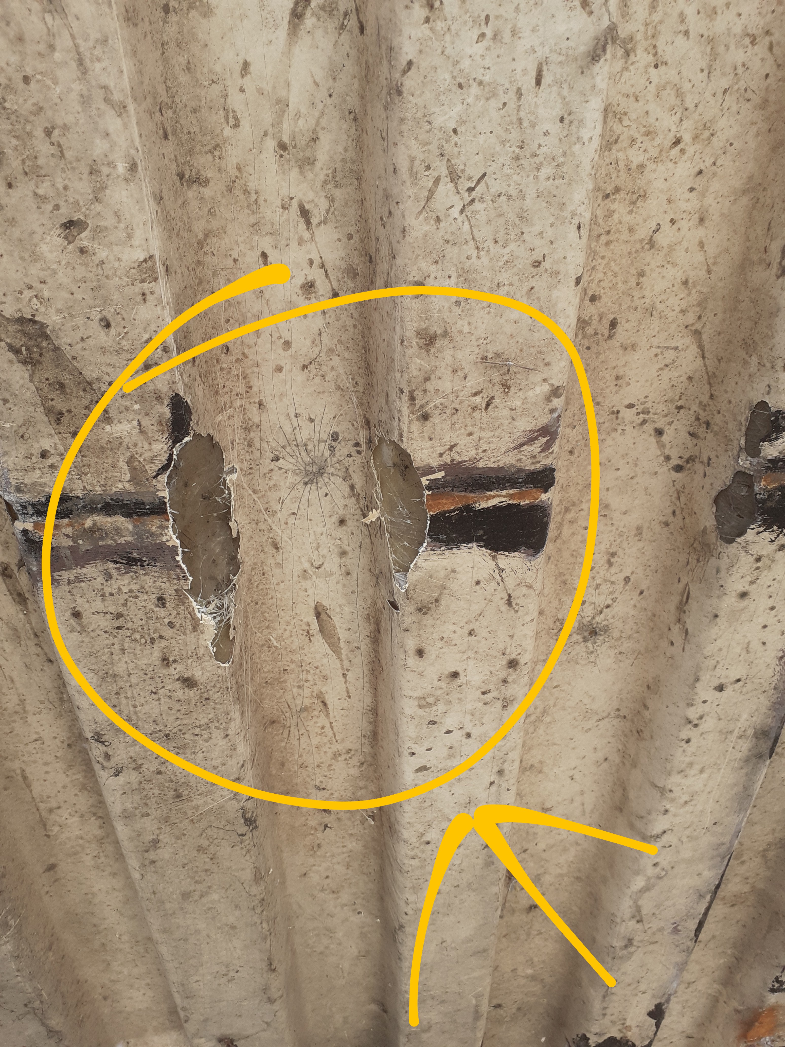

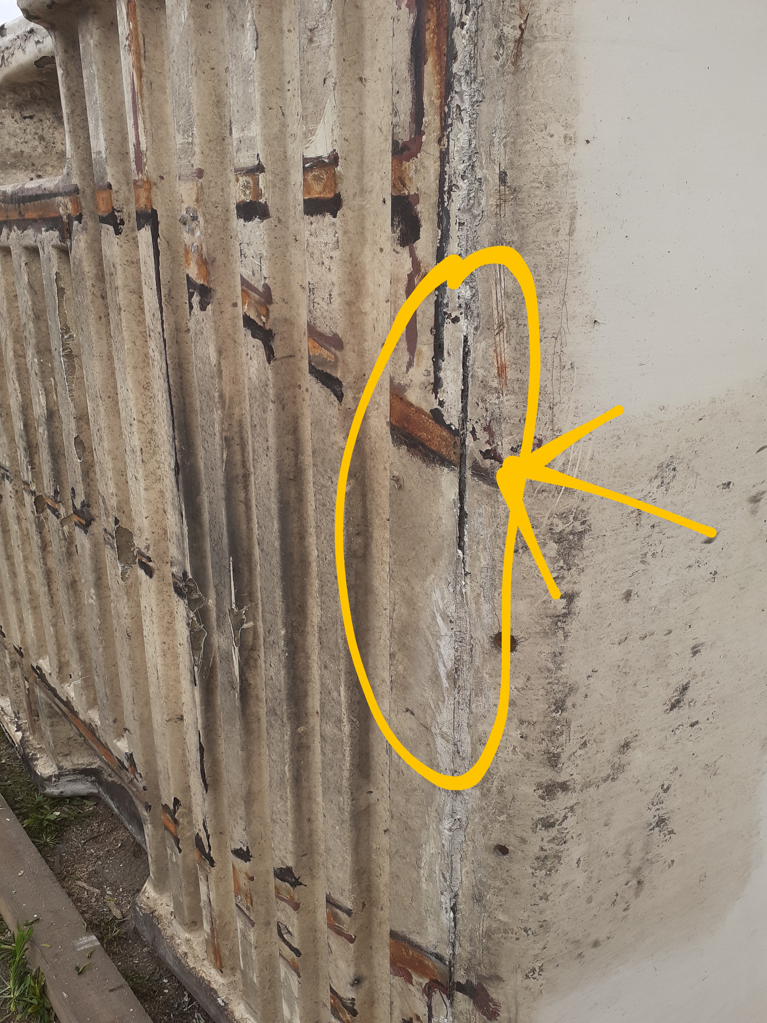

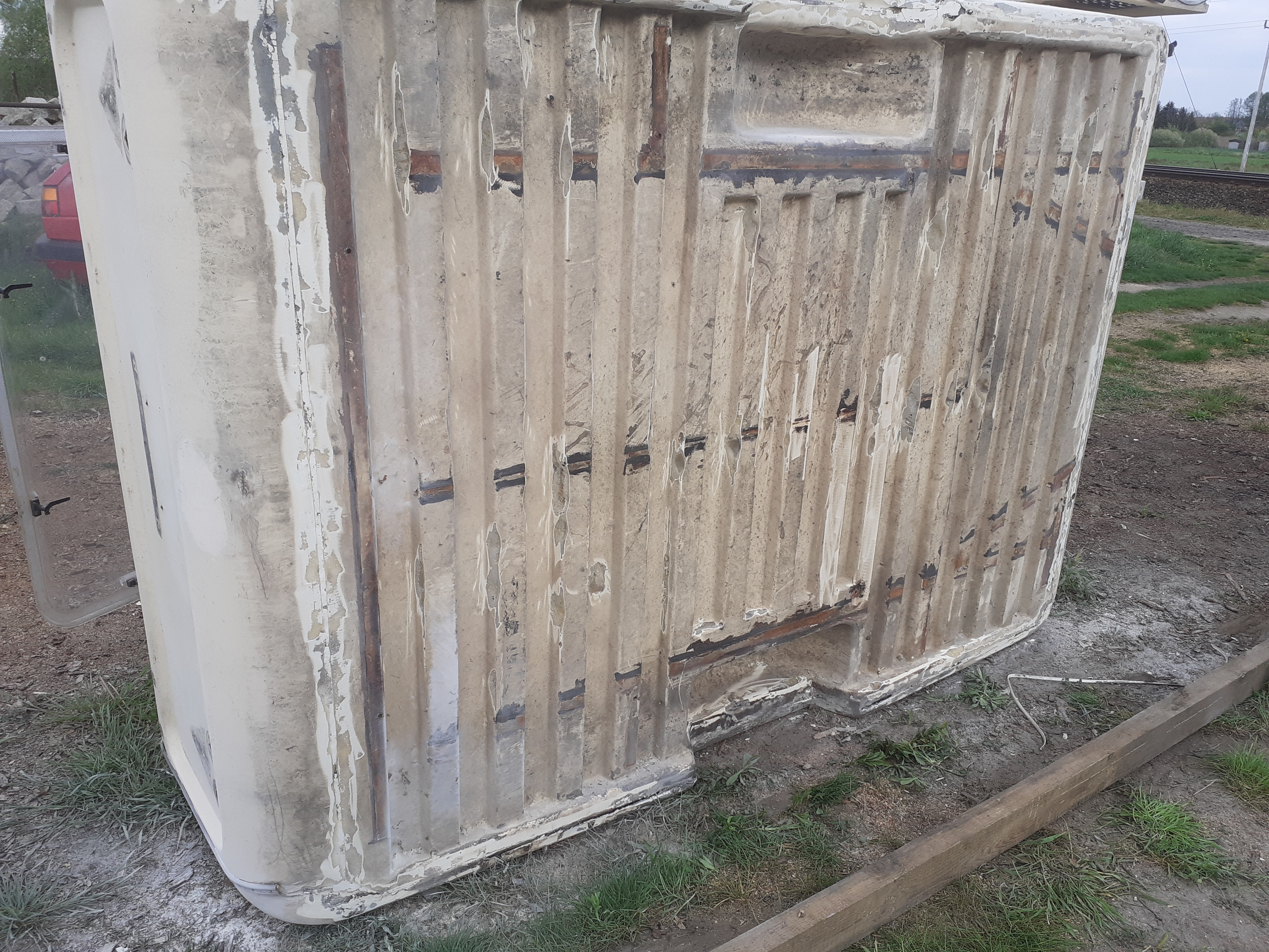

W środku wyczyszczona i przygotowana do wklejenia listew podłogowych uffff :) Coś mnie tknęło żeby przewrócić budę na bok iiiii :(
Co z tym łączeniem zrobić?
To chyba osmoza, wystarczy szpachel z włóknem?
Postautor: oko » czwartek, 7 maja 2020, 21:24
To jak już masz ją na boku, to zdejmij i uszczelnij sobie listwy aluminiowe, Nie rób tego błędu, który popełnia wiele osób, które tego nie robią. Ja byłem bliski popełnienia tego błędu, ale koledzy mnie uświadomili czym to grozi i nawet pomogli mi to zrobić. Ostatnio na FB był lament, że nowa wykładzina cała mokra bo cieknie spod listew. Te listwy to podstawa remontu.
Postautor: naal » piątek, 8 maja 2020, 08:36
To prawda. Po pierwszym remoncie enki bez zdejmowania listew przez rok było ok. Po roku zakupiłem daszek i od użytkowania przestało być kolorowo. Zdejmowanie listew to podstawa.
Posty: 5556
Postautor: RAFALSKI » piątek, 8 maja 2020, 09:47
Generalnie zacznij od przejrzenia wątków remontowych. Trochę to trwa ale warto skorzystać z opisanych tam doświadczeń i znajdziesz patenty na np. takie uszkodzenia jak pokazałeś. To są podstawowe tematy wałkowane w większości wątków. Ja tam się nie wypowiem bo takich uszkodzeń nie naprawiałem.
A listwy to już temat legenda :lol: Koniecznie trzeba je zrobić, nie można iść na skróty, jeśli przyczepa ma być naprawdę szczelna.

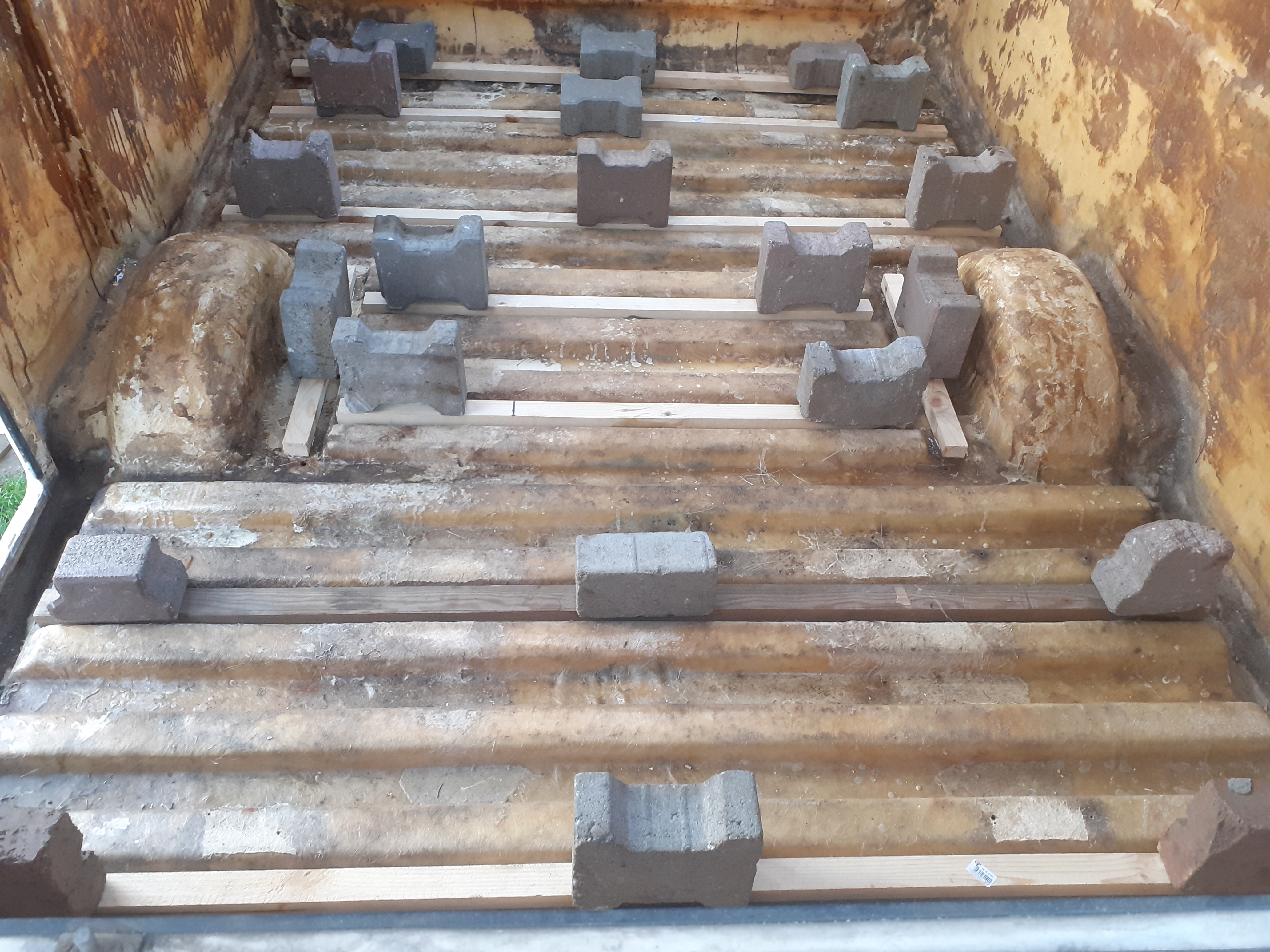

Postautor: dawtow » piątek, 8 maja 2020, 19:53
Jak już tyle mam rozgrzebane to listwy też ogarnę :D
A tak przed weekendem postanowiłem jeszcze listewki podłogi wkleić :) Na przyduszenie zużyłem wszystkie luzem leżące kostki chodnikowe :lol:
Postautor: Miron EZD » piątek, 8 maja 2020, 21:31
dawtow pisze:Jak już tyle mam rozgrzebane to listwy też ogarnę :D
A tak przed weekendem postanowiłem jeszcze listewki podłogi wkleić :) na przyduszenie zużyłem wszystkie luzem leżące kostki chodnikowe :lol:
Tylko nie zapomnij ich wyjąć, bo przyczepa będzie miała nadwagę :mrgreen:

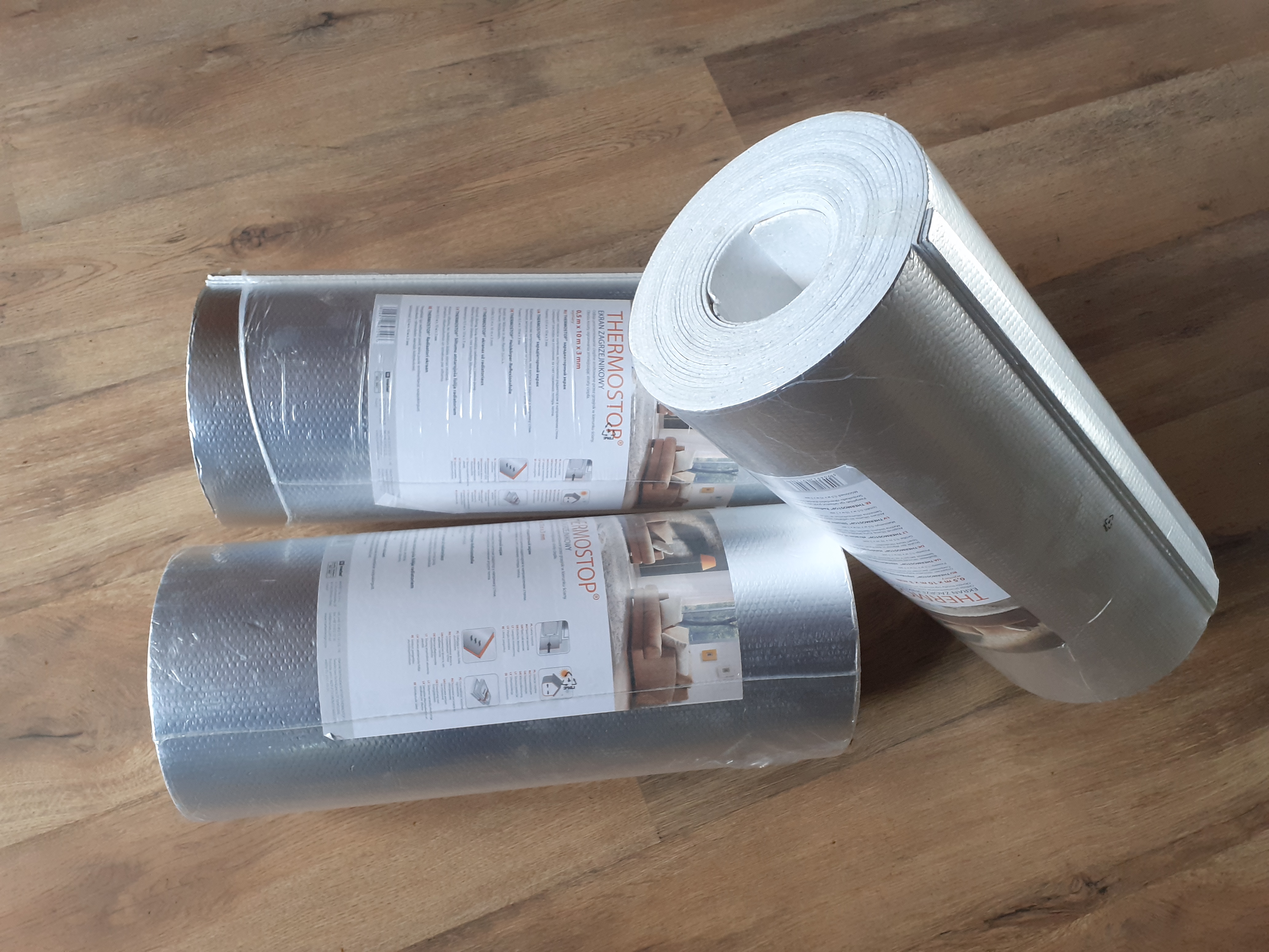

Pojechałem po farbę na łajbę, a dodatkowo kupiłem rolki zagrzejnikowe :)

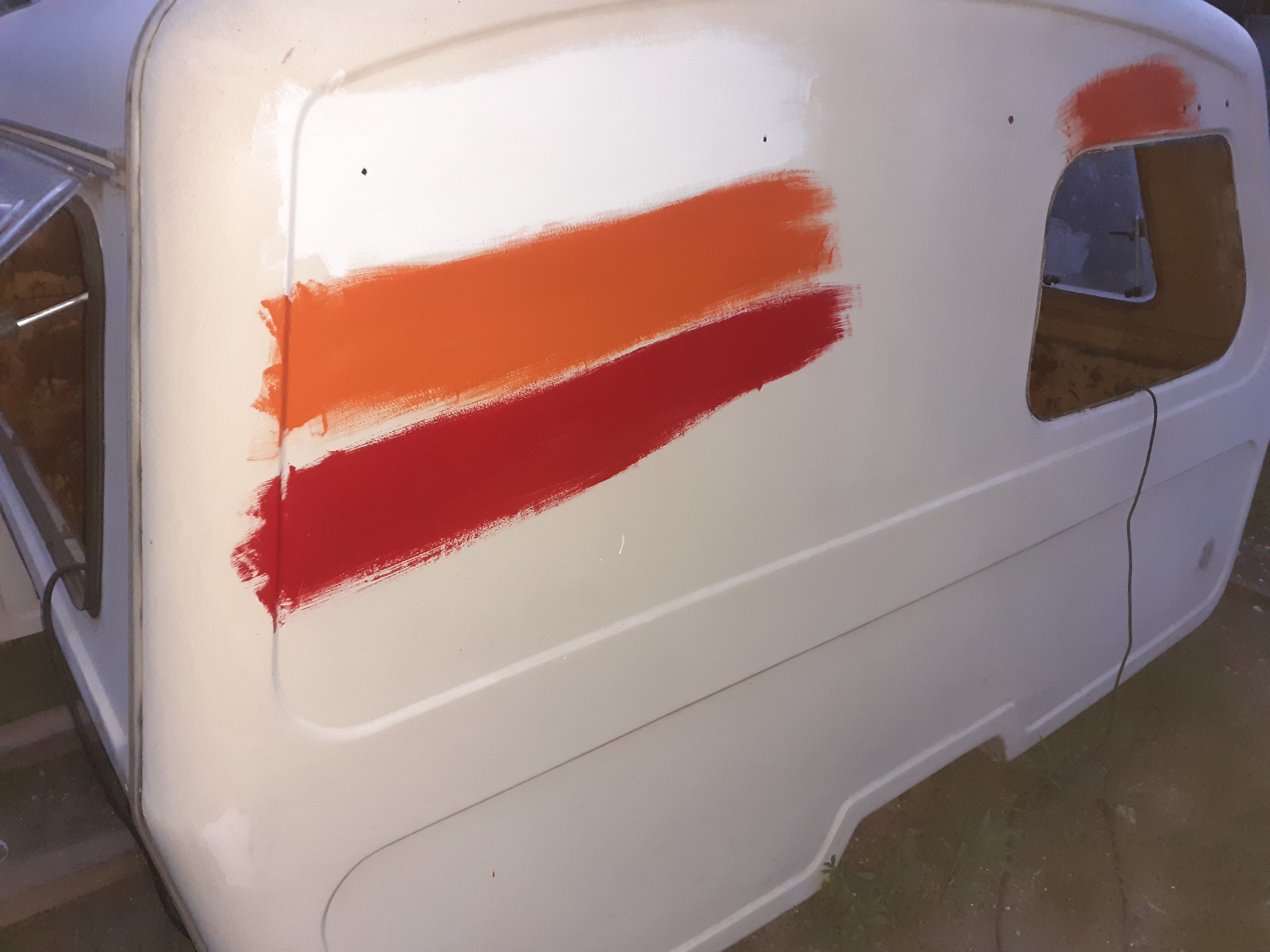

A później zrobiłem próbne mazajki, na łajbie takie kolorki lepiej wyglądają :shock:
Chyba malunek zrobię w kolorku ral 9001 :)

Ale fajnie! Nie wiem jak chcesz ją pomalować ale super wygląda takie machnięcie od niechcenia pędzlem jakie właśnie zrobiłeś! Pomyśl nad takim ozdobieniem ale trochę bardziej artystycznie.
KILLER
Posty: 87
Lokalizacja: Szczecin
Postautor: KILLER » piątek, 15 maja 2020, 07:33
Jakiej farby zamierzasz użyć? Gdzie można kupić próbki kolorów?
