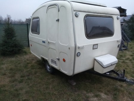

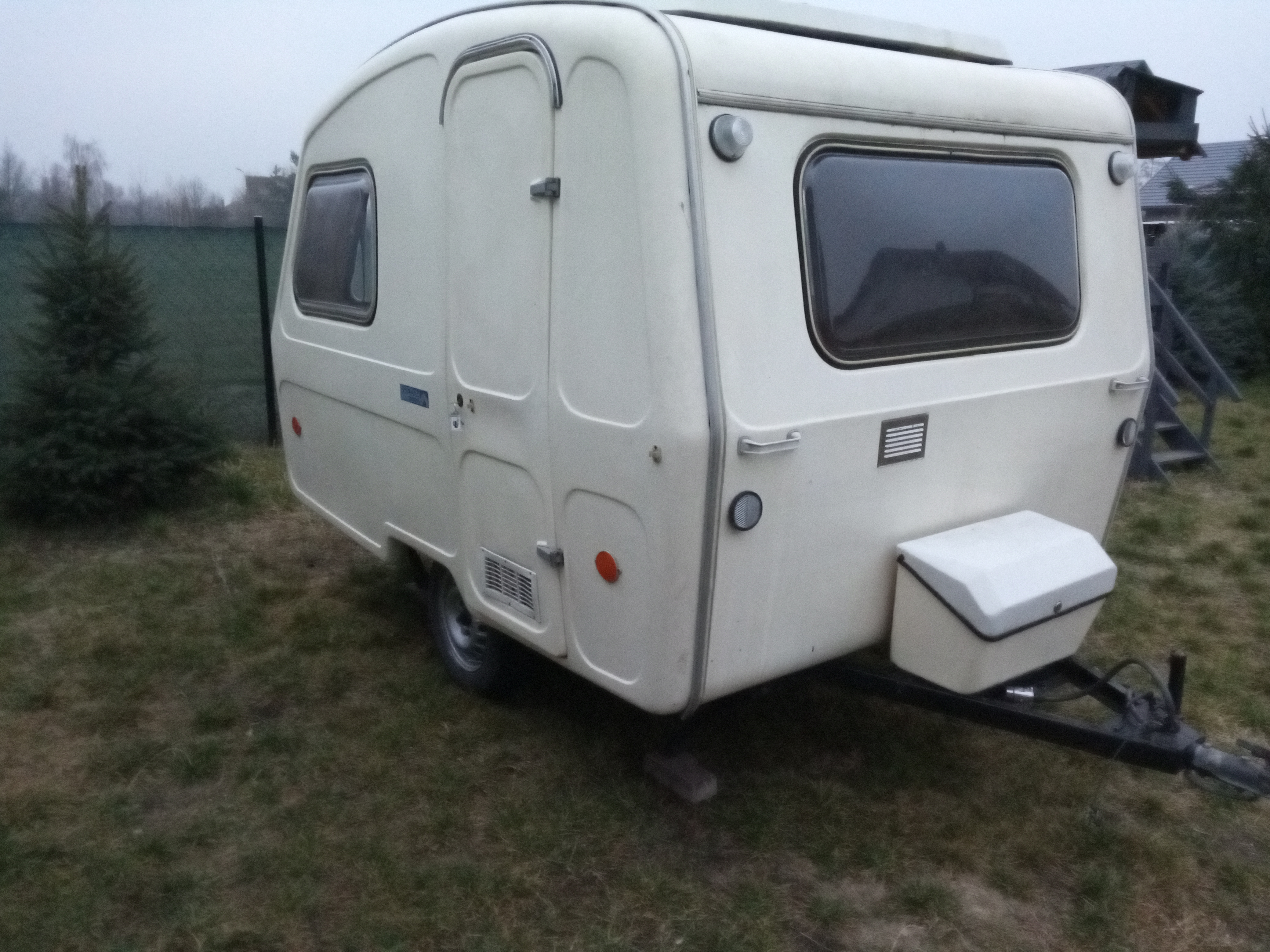

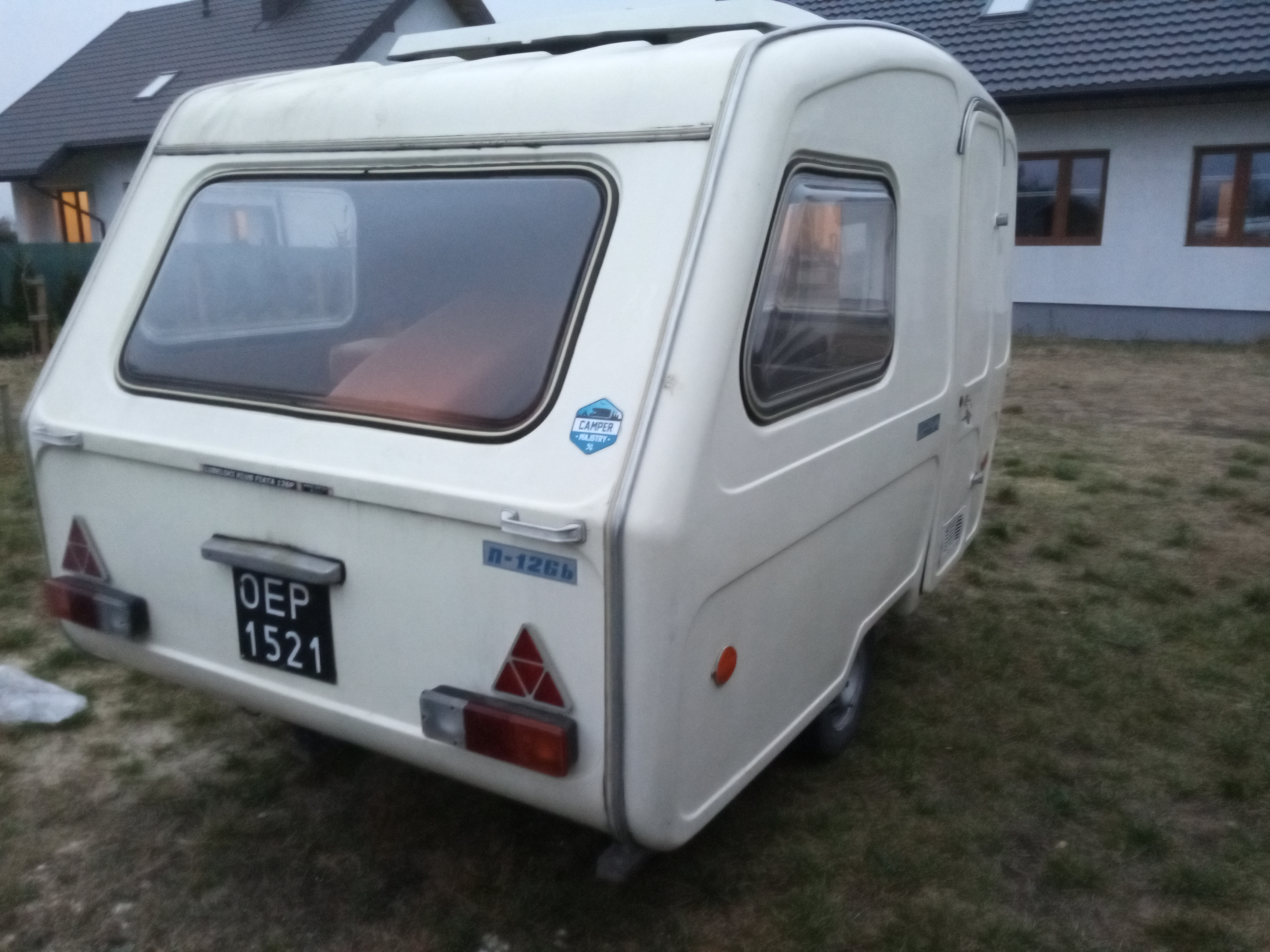

Zakupiona 17.01.2020 wieczorem.
Tak wygląda następnego dnia po powrocie z pracy.

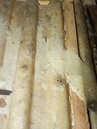

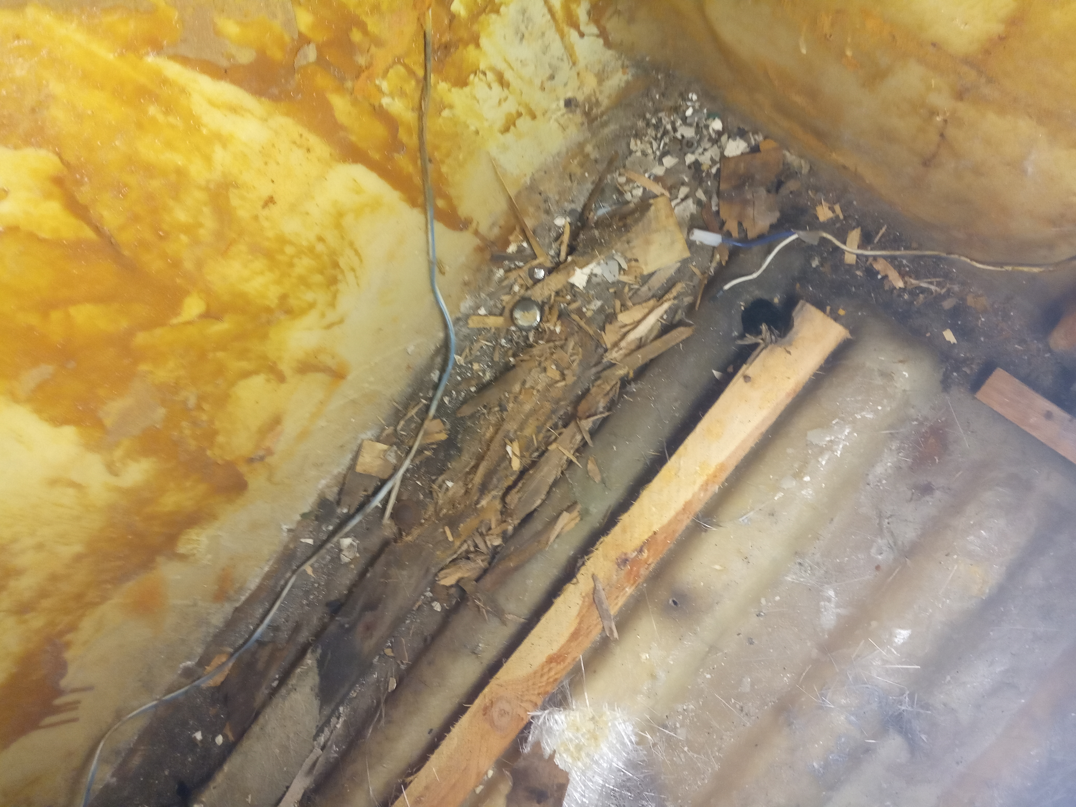

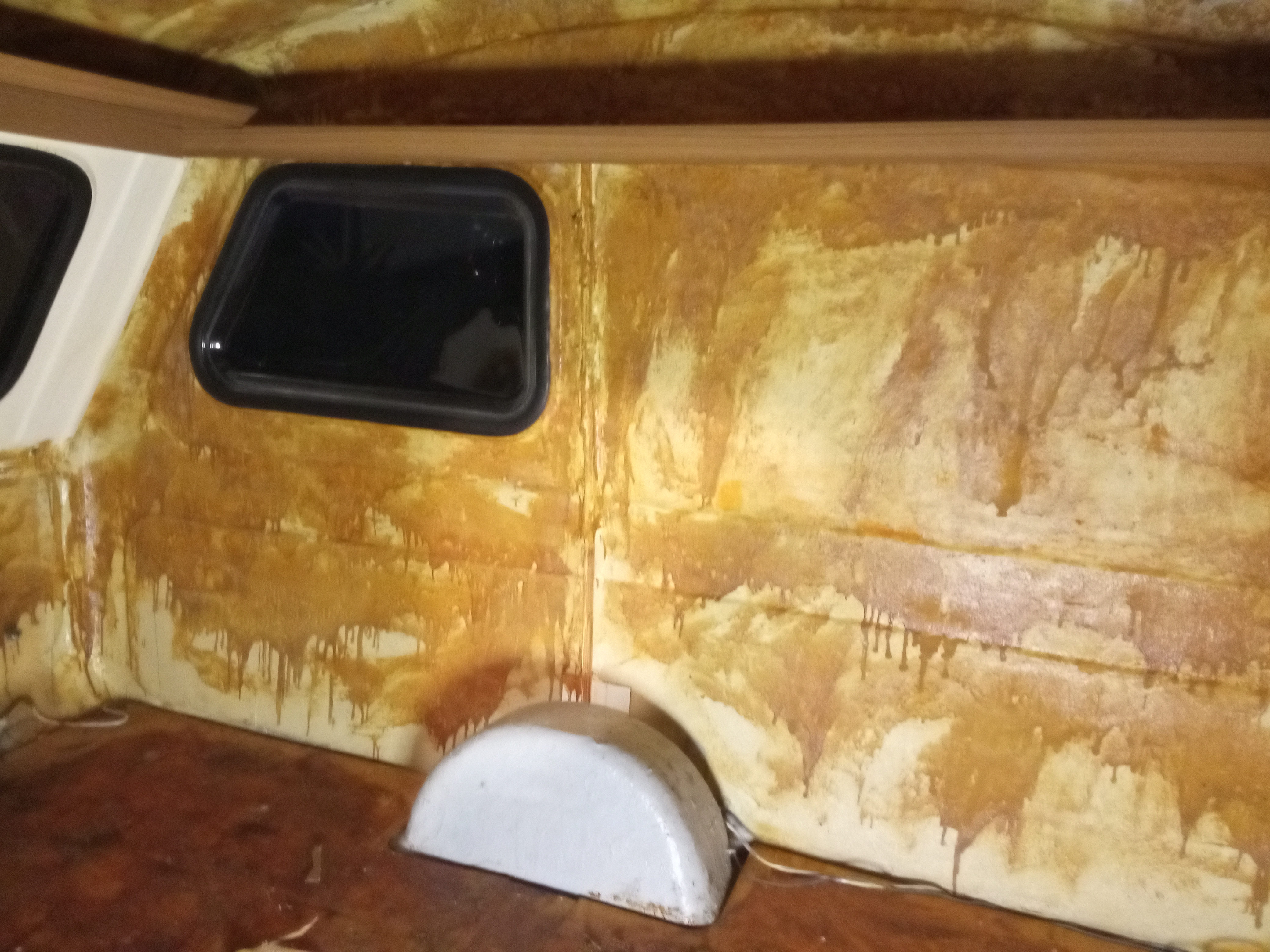

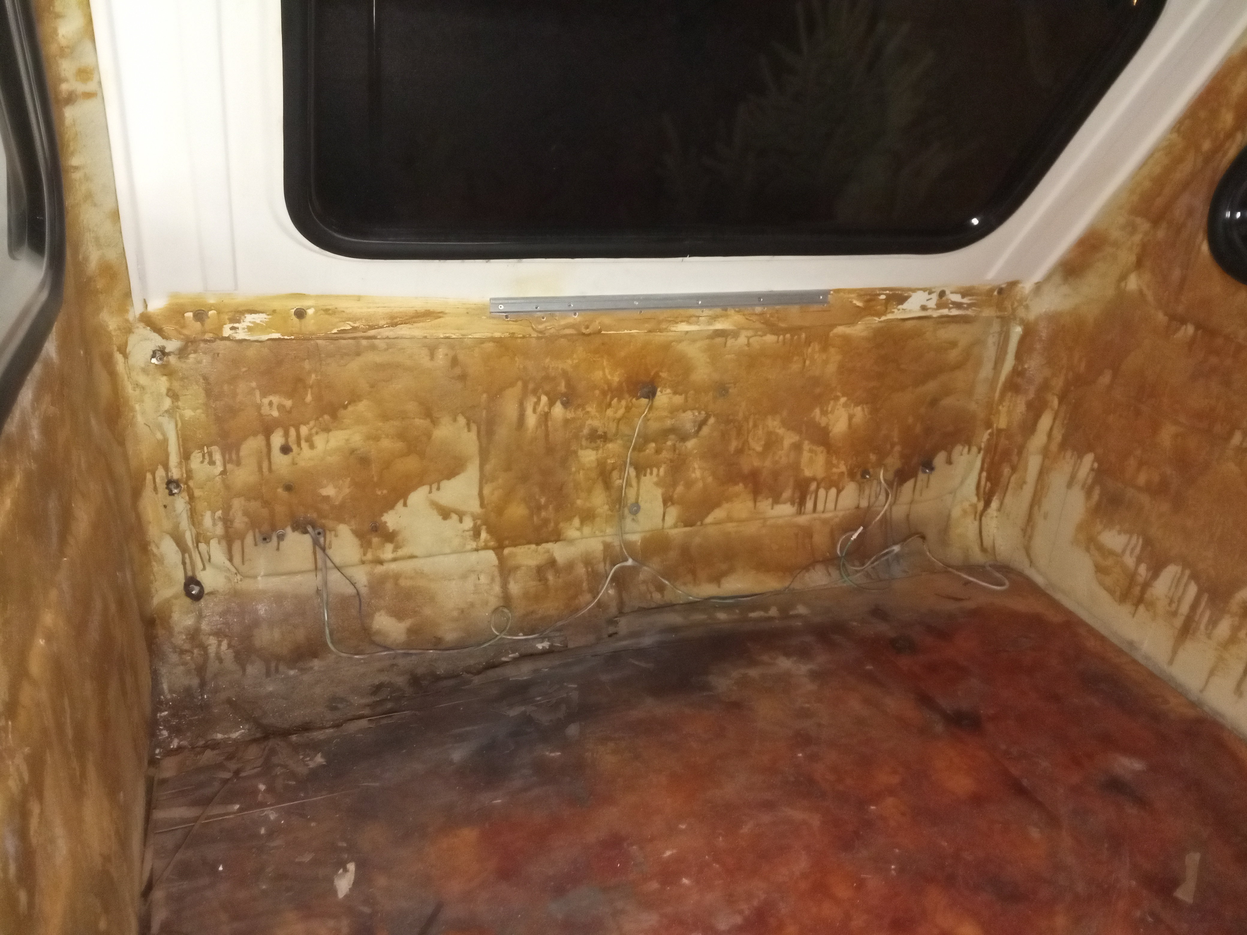

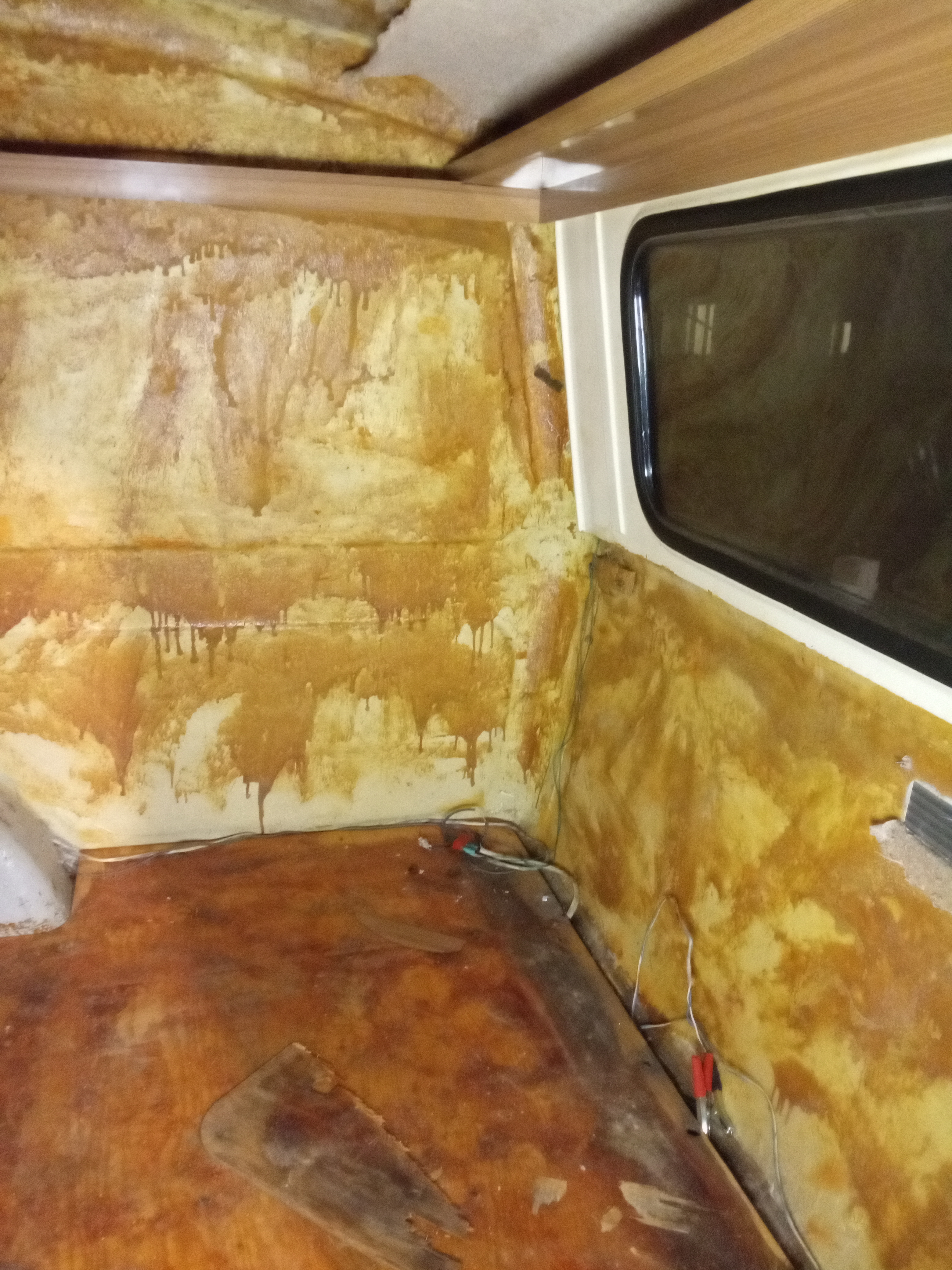

Następnie wyciągnięte wszystko i zdemontowana podłoga oraz materiał ze ścian który był przyklejony na sztukę.

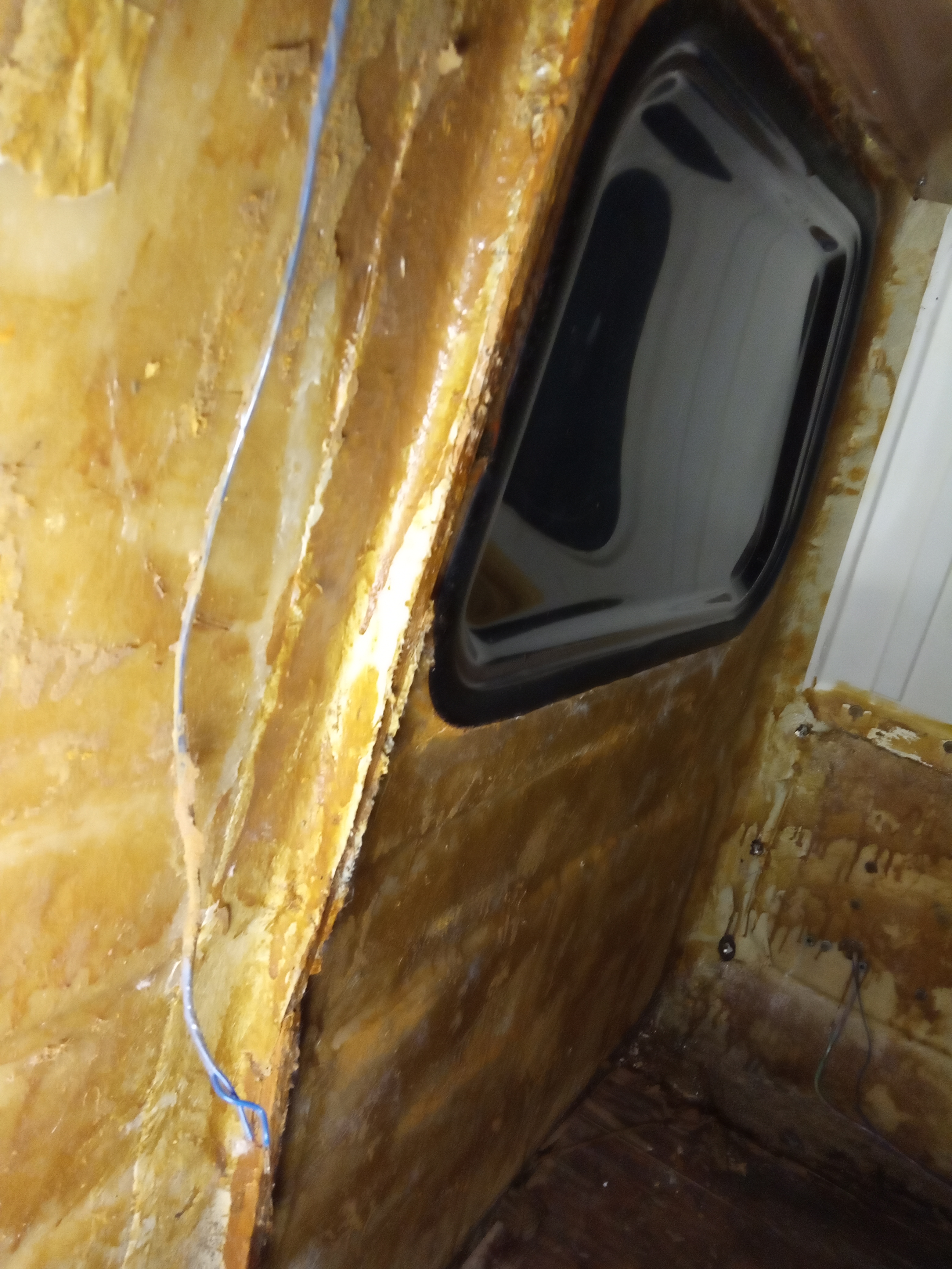

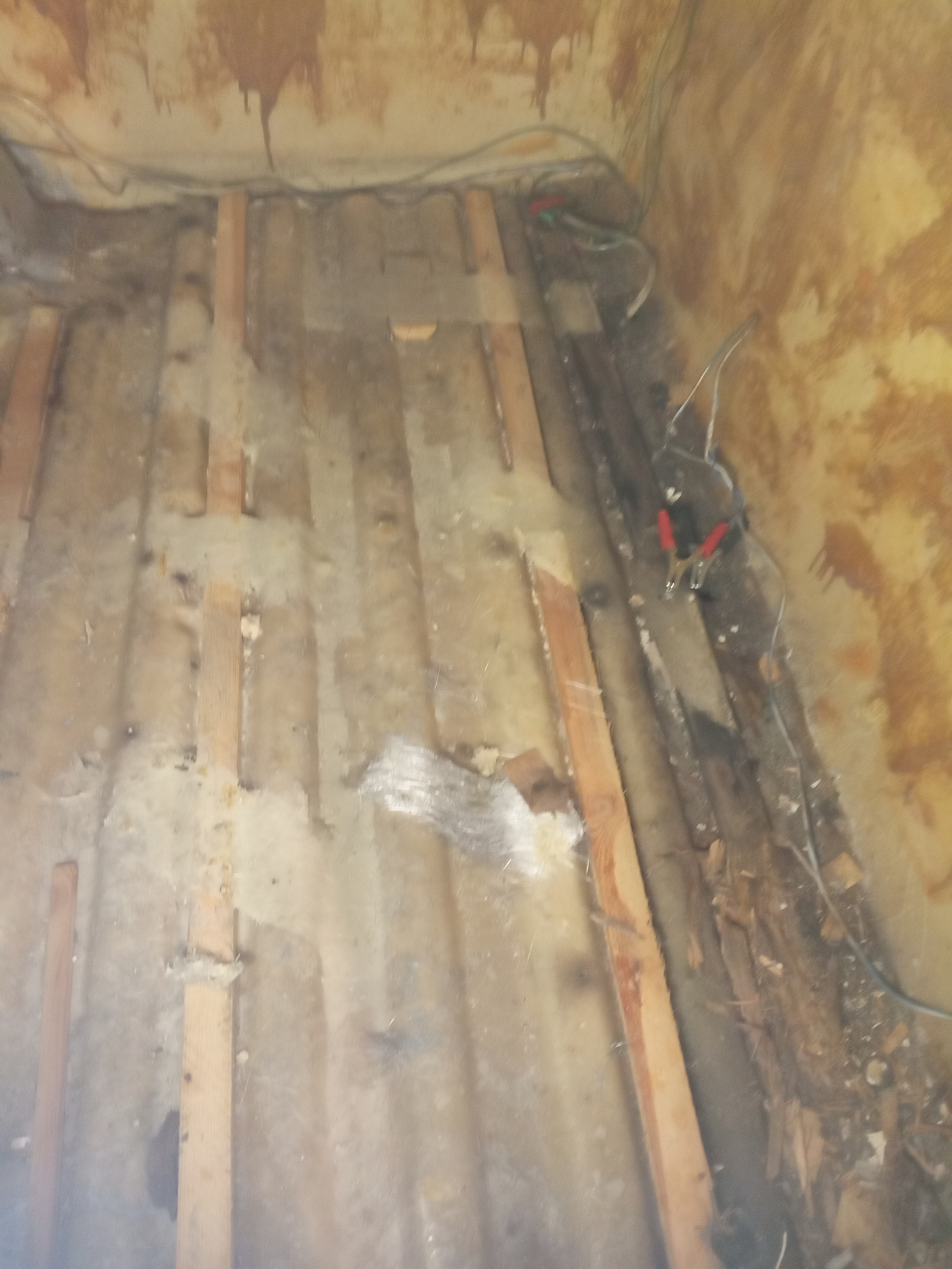

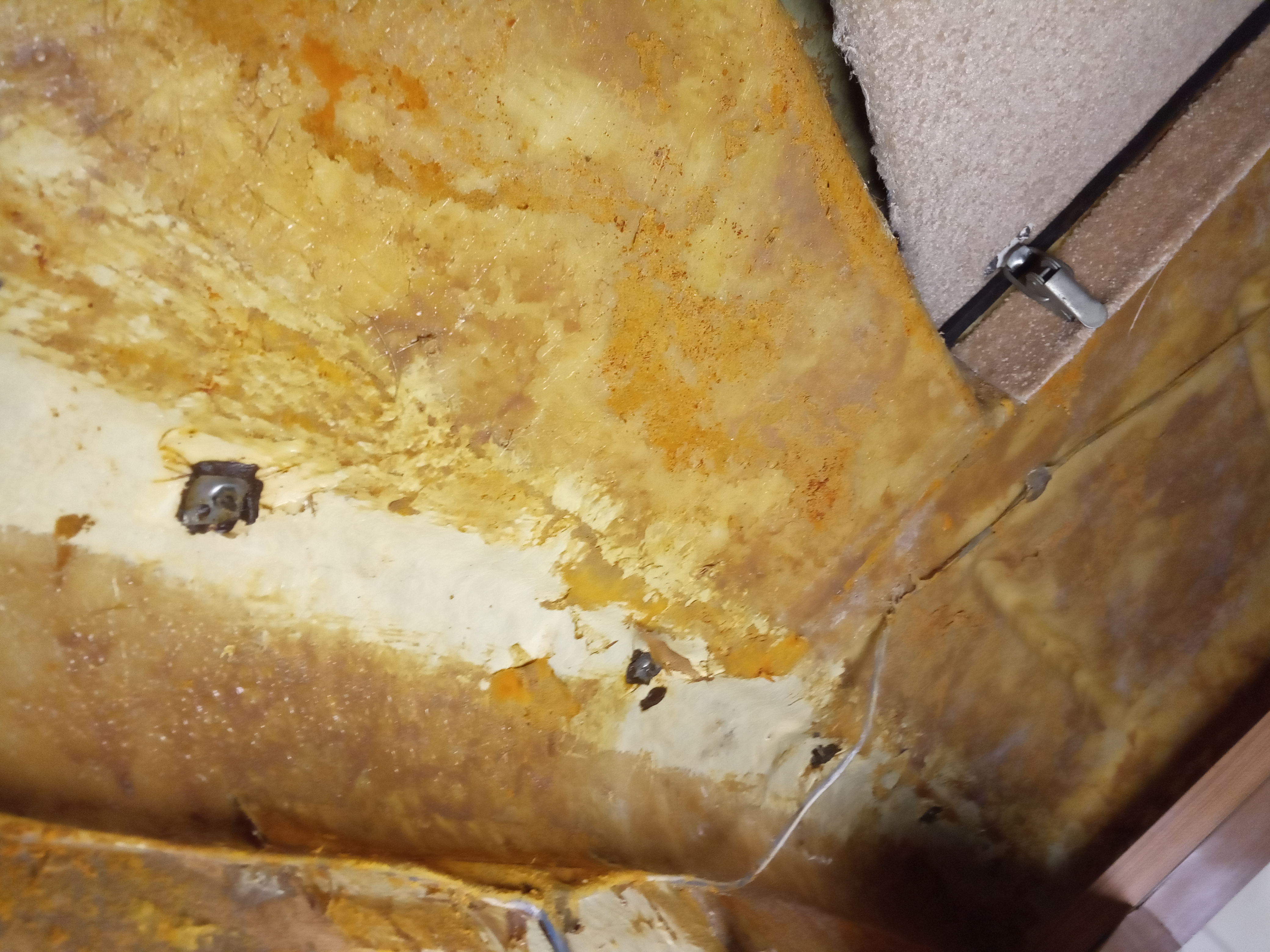

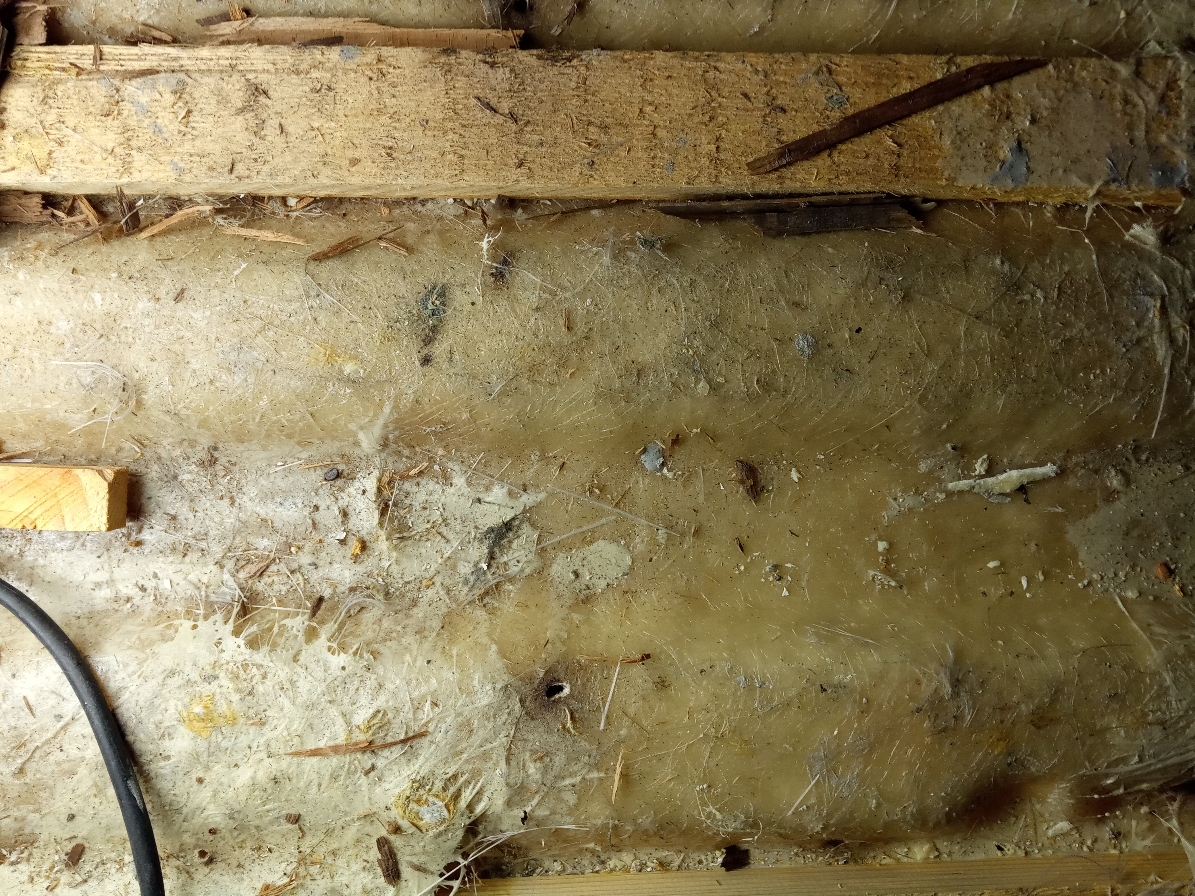

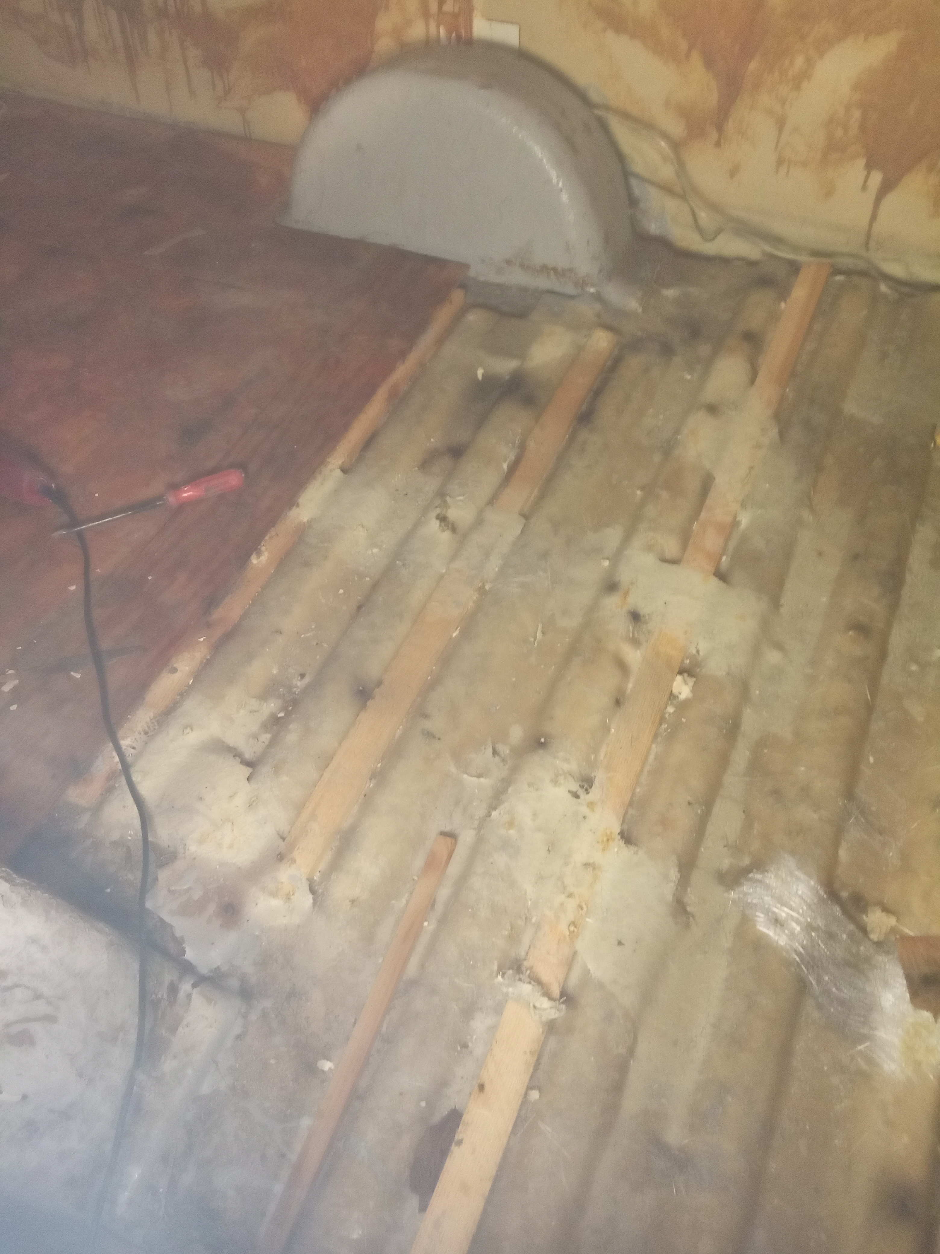

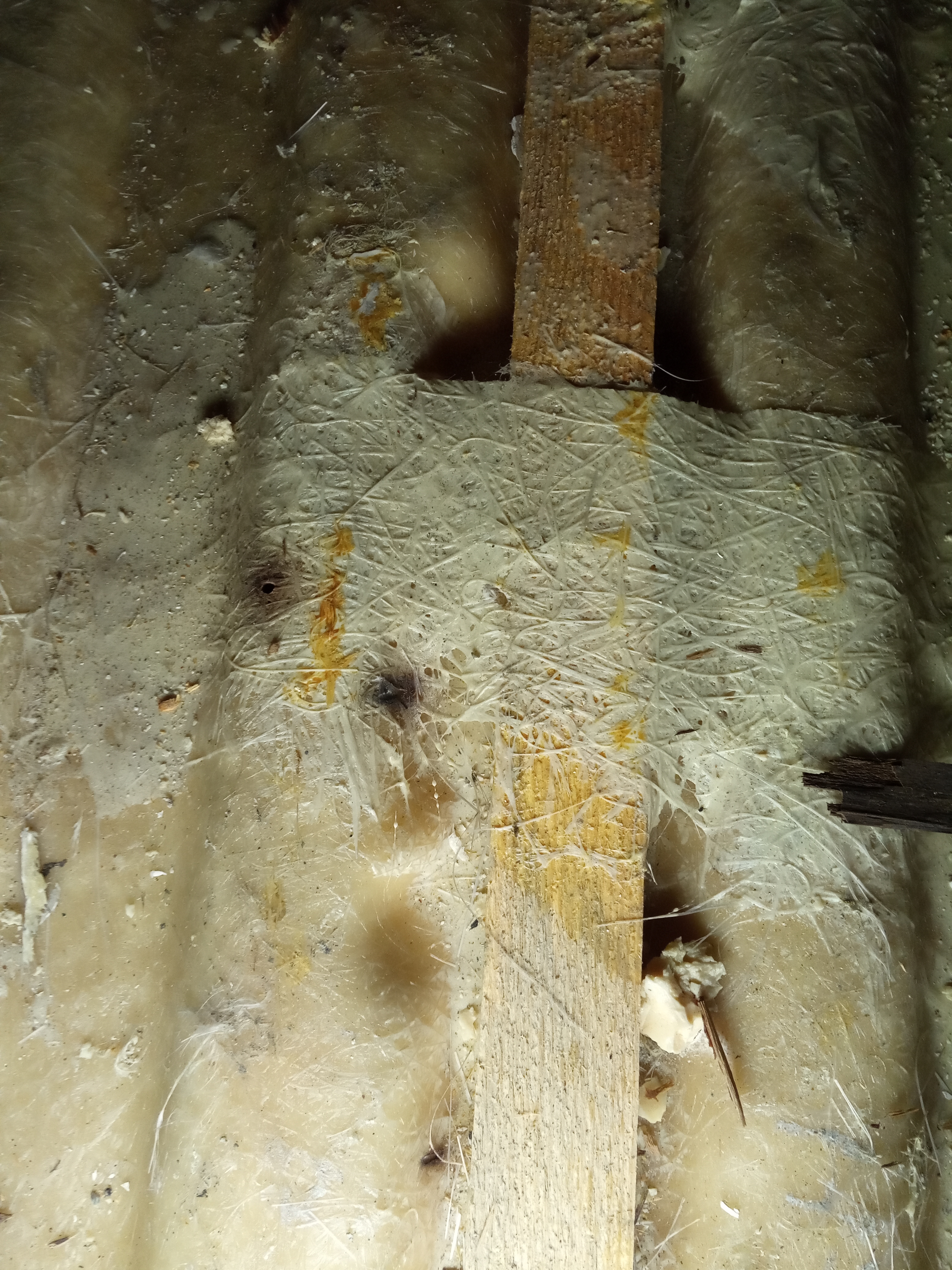

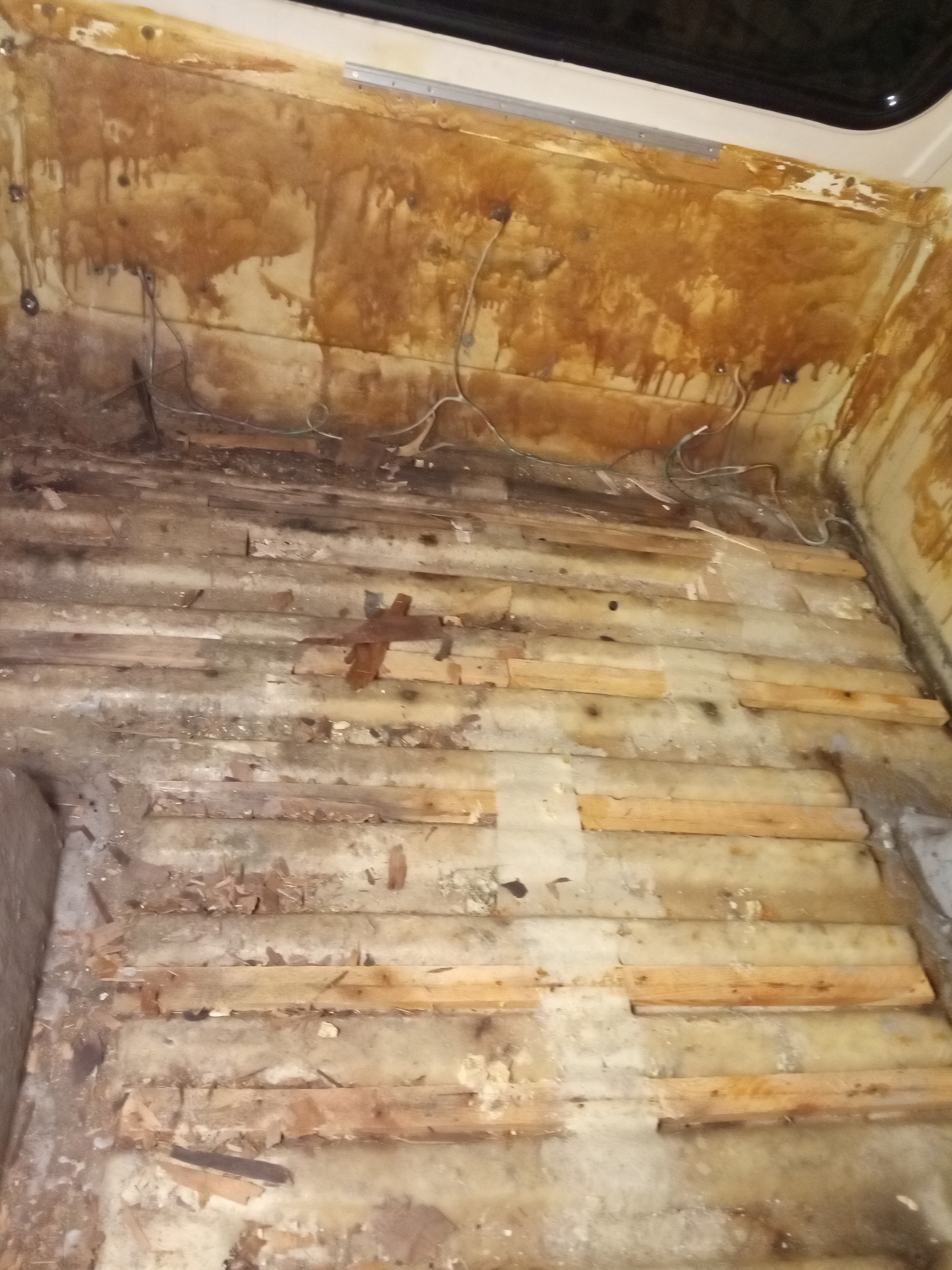

Następnie wyciągnięty cały środek i zdemontowana podłoga.

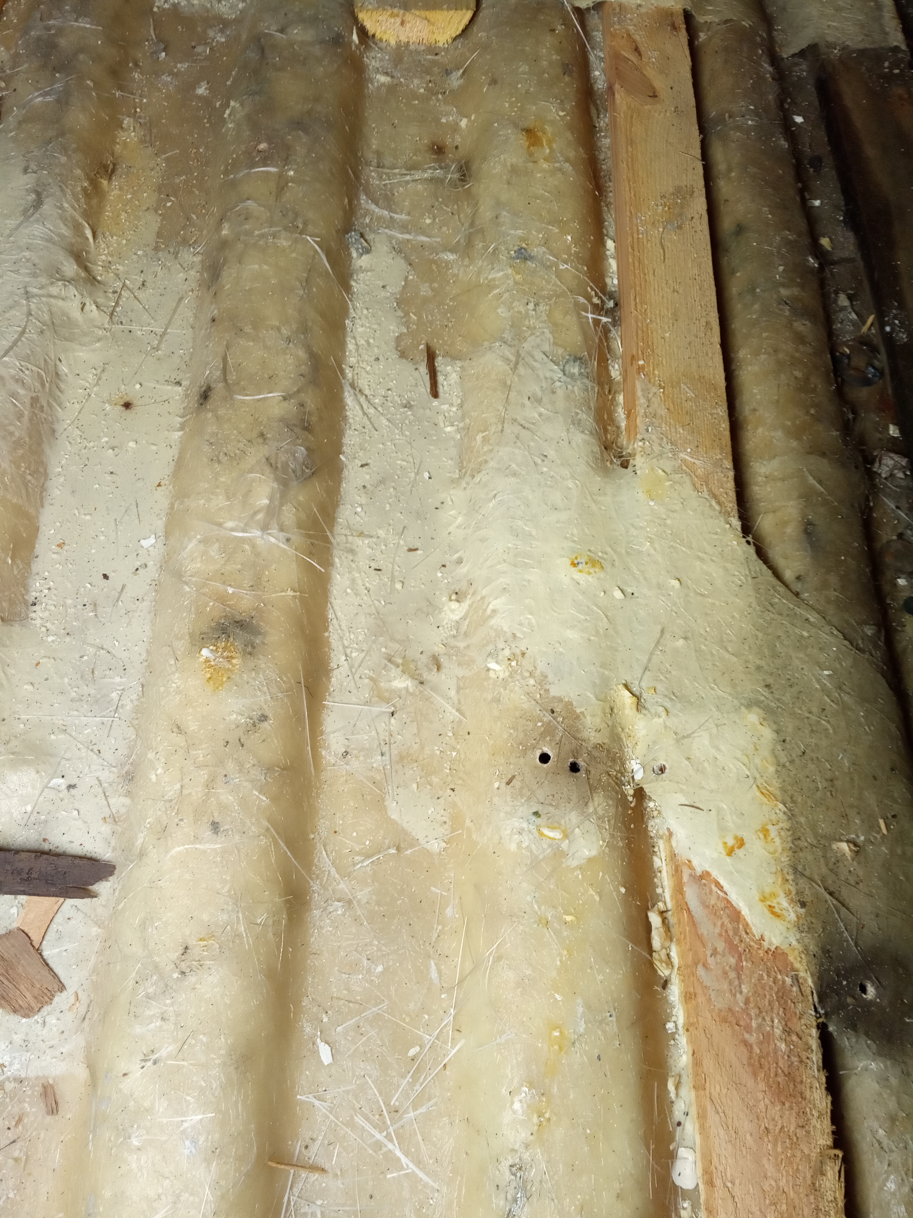

I pytanie; czym zakleić dziury po gwoździach oraz czym przykleić kantówki po wymianie i czy całość później zamalować chlorokauczukiem. Ta dziura na ostatnim foton to odpływ wody? Jak to zrobić żeby było ok?
Re: Remont n126b 79
Postautor: tomcat » sobota, 18 sty 2020, 20:23
Zarówno dziury po gwoździach jak i nowe kantówki zalaminuj żywicą. Ta dziura to otwór pod odprowadzenie wody ze zlewozmywaka.

Jaką żywice; może podeślesz link gdzie kupić i jak stosować, tzn jak z tym pracować.
Posty: 2680
Re: Remont n126b 79
Postautor: tantalos » sobota, 18 sty 2020, 21:13
Matę i żywicę kupisz np. w Castoramie. Zorientuj się czy będziesz naprawiał jeszcze coś na skorupie; listwy okienne,drzwiowe bo jeśli potrzeba więcej to lepiej jakiś sklep żeglarski bo w Casto drogo wychodzi.
Ja kupowałem tutaj, tyle że osobiście. Żywicę jak i matę sprzedają tyle ile potrzebujesz do tego utwardzacz w strzykawce - precyzyjne dozowanie, ja byłem zadowolony.

Pytanie, odstają trochę drzwi dołem, muszę wzmocnić ścianę koło drzwi.
Kantówka i żywica i trochę naciągnie.
Miliwkz
Re: Remont n126b 79
Postautor: Miliwkz » niedziela, 19 sty 2020, 08:46
Ktoś podpowie jak zrobić żeby było dobrze
Posty: 2680
Re: Remont n126b 79
Postautor: tantalos » niedziela, 19 sty 2020, 08:53
Może drzwi nie odstają tylko ściana jest złamana w miejscu z drugiej fotki i dół drzwi wywaliło na zewnątrz. Ściągnij ścianę do środka, napraw uszkodzenie nową lub dodatkową listwą i powinno być dobrze.
