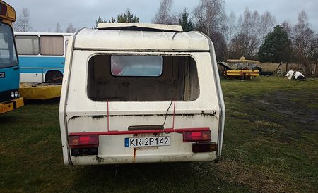

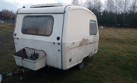

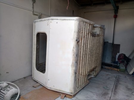

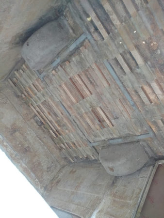

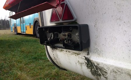

Witajcie. Nie dawno ze względu, że mamy "mało pracy" przy innych zabytkach, staliśmy się z Tatą właścicielami N 126 B. Kryteria zakupu były proste; masa DMC w DR jak najbardziej zbliżona do PF 126p, cytrynki i jak najgolsza skorupa, by było jak najtaniej, wyznając zasadę, jak chcesz mieć dobrze i pod siebie zrób to sam bo i tak poprzedni właściciel zawsze robił to na odpi**ol, a pseudo po remontach za astronomiczne kwoty nie wchodziły w grę.
Odnośnie planów to ma być to jak najbardziej zbliżony projekt do oryginału z lekkimi modyfikacjami, tak by była zrobiona pod nas ale nie było problemu z wpisem do ewidencji zabytków województwa, w związku z czym w miarę rozwijania tematu liczymy na Waszą merytoryczną pomoc. Jest to druga przyczepa, posiadamy również N250A upozorowaną na N250C.

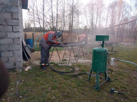

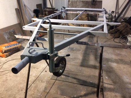

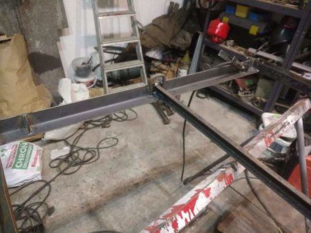

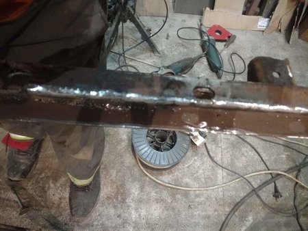

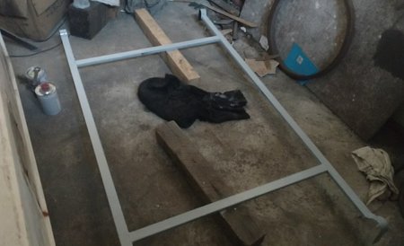

Odnośnie postępów, rama pospawana, wypiaskowana i siedzi już w pierwszej warstwie podkładu epoksydowego, w przyszłym tygodniu poleci na czarno.
Dwa pytanka, ktoś kojarzy numery łożysk i uszczelniacza dla cytrynek, są takie same jak dla rozstawu 98?

Jeśli przyczepka ma być na wieki wieków to proponowałbym jednak ocynk ...

tantalos pisze:Jeśli przyczepka ma być na wieki wieków to proponowałbym jednak ocynk ...
Potwierdzam. Za ocynk zapłacisz niewiele więcej niż za farby do zabezpieczenia a i najdłużej wytrzyma.

naal pisze:Potwierdzam. Za ocynk zapłacisz niewiele więcej niż za farby do zabezpieczenia a i najdłużej wytrzyma.
Ale potem trzeba by podkład do ocynku , bo zwykłym przecież nie pomaluje bo zaraz odejdzie, więc koszta znacznie wzrosną.

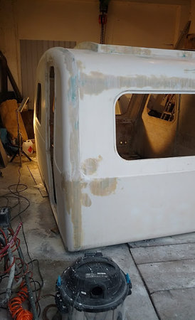

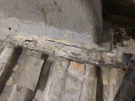

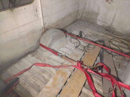

Rama skończona postawiona na kołach, związku z poważnym złamaniem skorupy w okolicy nadkoli, zdecydowaliśmy się na wstawienie lekkiej ramy z profilu zamkniętego 40x20x2do wewnątrz który ma za zadanie usztywnienie całości.
Skorupa wróciła tymczasowo na ramę by można było nią łatwo manewrować, ogólnie szpachlujemy i szykujemy do malowania.

Zgadzam się z Marcinem; po co malować ocynk

Po to malować ocynk, by nie było widać, że jest ocynkowana.
