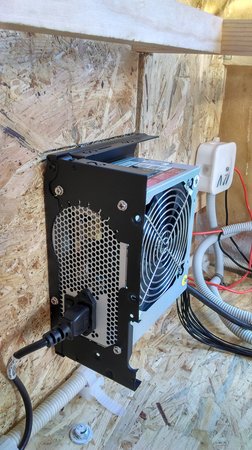

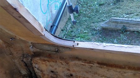

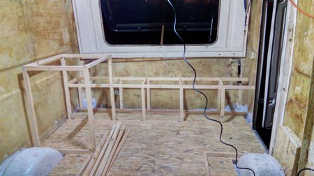

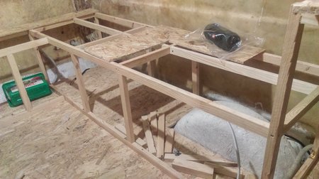

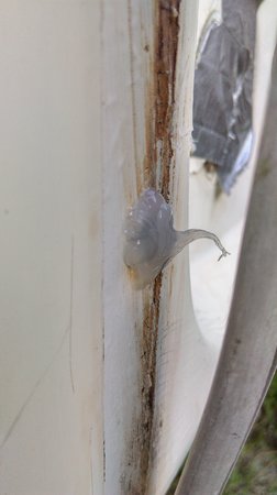

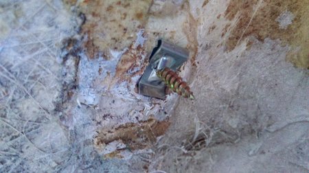

Ubytki i pęknięcia w skorupie zostały zaszpachlowane i w wolnej chwili równam niedoskonałości. Aluminiowe listwy zewnętrzne zostały uszczelnione po stronach zewnętrznych i w miejscu mocowania wkrętów silikonem budowlanym o bardzo dużej odporności na temperaturę i niekorzystne warunki. Zamiast uszczelek z podkładką pod wkręty zastosowałem "glut" owego silikonu a od strony wewnętrznej grube stalowe blaszki montażowe do osłon samochodowych. Mocowanie i uszczelnienie zdało egzamin i trzyma. Ok. 2 tygodnie temu przez trzy dni "lało" i silikonowe gluty wytrzymały. Przyczepka sucha. W międzyczasie wykonałem od nowa ramę okna od strony sypialni. Teraz czekam na uszczelki. Skończyłem również szkielet zabudowy. Zmieniłem nieco układ gdyż przyczepka ma służyć wyłacznie jako sypialnia. Na wprost wejscia będzie lodówka z blatem kuchennym. W międzyczasie rozpocząłem kładzenie instalacji elektrycznej 230 V i 12 V. Do instalacji 12V na kampingu mam zamiar wykorzystać zasilacz 400W ATX z komputera
W załączeniu fotki z prac.
- Blaszka montażowa jako "nakrętka" z mocowań tapicerki albo osłon samochodowych.
- Szkielet zabudowy łóżka oraz miejsca na lodówkę
- Szkielet bakist
- Nowa rama okna

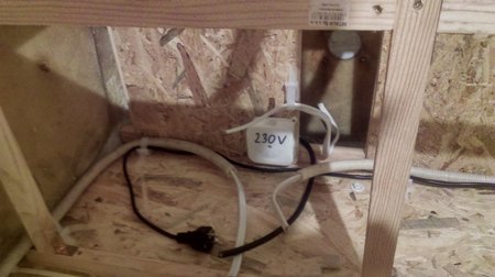

- Rozpoczęta instalacja 230 V
- Zasilacz ATX 400 W do 12V
- "Glut" silikonu jako uszczelka zdał egzamin ze szczelności.

Fajnie że idziesz do przodu z remontem ale dla mnie silikon jaki by nie był,to zawsze silikon. Sikaflex czy taśma butylowa tania nie jest ale daje przy prawidłowym montażu 100% szczelności. U mnie taśma spod listew po 25 latach wyglądała jak nowa - czy silikon wytrzyma chociaż połowę?
Działaj dalej

Witam. Dzięki wielkie. Gniazdek mam 3 na ściankach schowków po prawej i lewej stronie i jedno na tylnej części pod oknem "sypialni". Natomiast 4 gniazda są wewnątrz schowka obok całej rozdzielni aby podłączyć lodówkę, czajnik etc. Postaram się zrobić fotkę. Mam zamiar dołożyć jeszcze przetwornicę napięcia 500W z pełną sinusoidą tak na wszelki wypadek gdyby był potrzebny prąd np. do laptopa

Honzik pisze:Witam. Dzięki wielkie. Gniazdek mam 3 na ściankach schowków po prawej i lewej stronie i jedno na tylnej części pod oknem "sypialni. Natomiast 4 gniazda są wewnątrz schowka obok całej rozdzielni aby podłączyć lodówkę, czajnik etc. Postaram się zrobić fotkę. Mam zamiar dołożyć jeszcze przetwornicę napięcia 500W z pełną sinusoidą tak na wszelki wypadek gdyby był potrzebny prąd np. do laptopa
. W planach mam zamiar zrobić przyłącz na przyszłość pod panel solarny o mocy 100W. Szukam parametrów rozstawu śrub mocowania ramy o wymiarach ok 100cmx60cm solara aby zrobić podstawę do podłączenia. Pozdrawiam
Polecam Ci takie rozwiązanie jak zrobiłem u siebie. Wszelkie kable pod nogami w przypadku czajnika kompletnie sie nie sprawdzają a pewnie wodę planujesz gotować.
