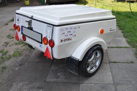

Jako że od paru lat posiadamy n250c, postanowiłem ją przedstawić. Przyczepka kupiona na zagraniczne wyjazdy wakacyjne, plan był i w sumie nadal jest aby przeciąć ją na pół i poszerzyć na szerokość obrysu auta, do tego druga skorupa będzie potrzebna aby wstawić brakującą część na szerokość. Niestety z braku czasu, na razie temat zawieszony, bo ile nie chodzi tak o finanse jak o czas... czas i jeszcze raz czas.... Na razie przyczepka została wyklejona wykładziną i przystosowana na wyjazdy. Z racji, że laminat był w bardzo dobrym stanie, szukałem przyczepki jak najmłodszej, udało się kupić 92 rok, nie zamierzam za wiele robić z zewnątrz, jedyny plan to nadkola i pokrywa pójdzie w kolor auta... miałem już to zrobić na tegoroczne wakacje ale jak zwykle.... brak czasu....
Przyczepka otrzymała alufelgi z oponami 165/55/13, nowe osłony przeciwbłotne, oświetlenie tylne, oświetlenie tablicy rejestracyjnej, kliny w listwy, zawiasy (poprzedni właściciel poskręcał zawiasy blachą jak się połamały...), trójkąty odblaskowe, światła pozycyjne boczne i w sumie tyle. We wnętrzu wykładziną oklejona i zrobione przegródki...
Kilka fotek.

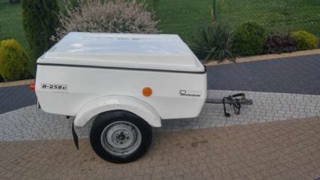

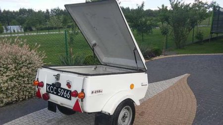

- Fotki z ogłoszenia jeszcze.

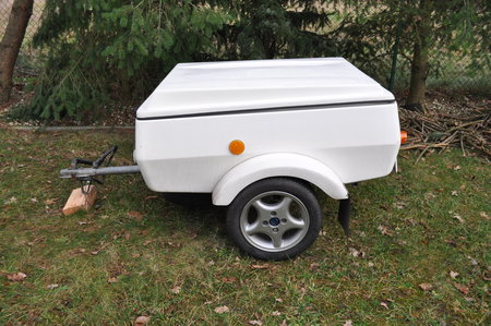

- Pierwsze co to otrzymala alufelgi

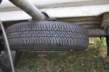

- Koło zapasowe trafiło pod dyszel.

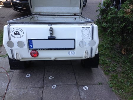

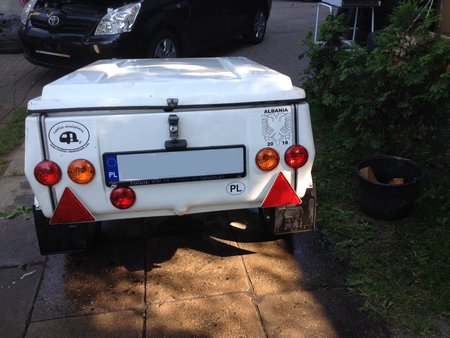

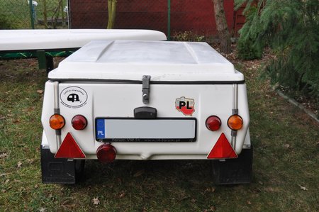

- Tylne oświetlenie firmy JOKON.
- Najbardziej było żal wycinać laminat pod lampki.
- Nowe lampki już na miejscu.
- A tu porównanie ze starymi lampkami.

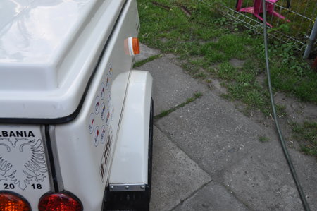

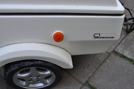

- Pozycyjne boczne, trochę wystające, ale celowo, minimalnie poszerzające przyczepkę. Przy cofaniu w nocy powinno ją szybciej widać podczas łamania jej w bok.
- Rzut z boku na pozycyjne boczne.

Fajnie zrobiona, laminat jak widać w stanie idealnym, pomysł z kratownicą dla utrzymania porządku bardzo przydatny,
z czego zrobiłeś konstrukcję?
Podobnie zrobiłem swoją w środku, także dałem wykładzinę ale najpierw wyrównałem ścianki płytą poliuretanową, co prawda zabrało to troszkę miejsca ładunkowego przyczepy, ale w sumie bardziej chodziło mi o wygląd niż funkcjonalność.
Dodatkowo wykleiłeś także pokrywę i powiem, że mi się podoba, chyba też tak zrobię u siebie.
Ogólnie bardzo ładna przyczepa, alusy wraz z nowymi lampami unowocześniły wygląd.
