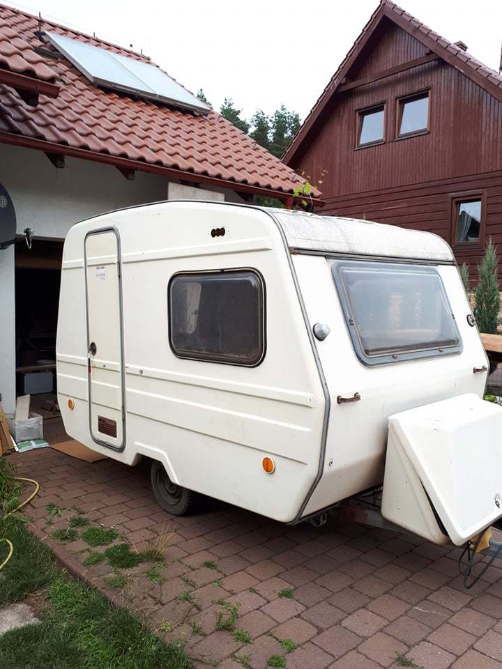

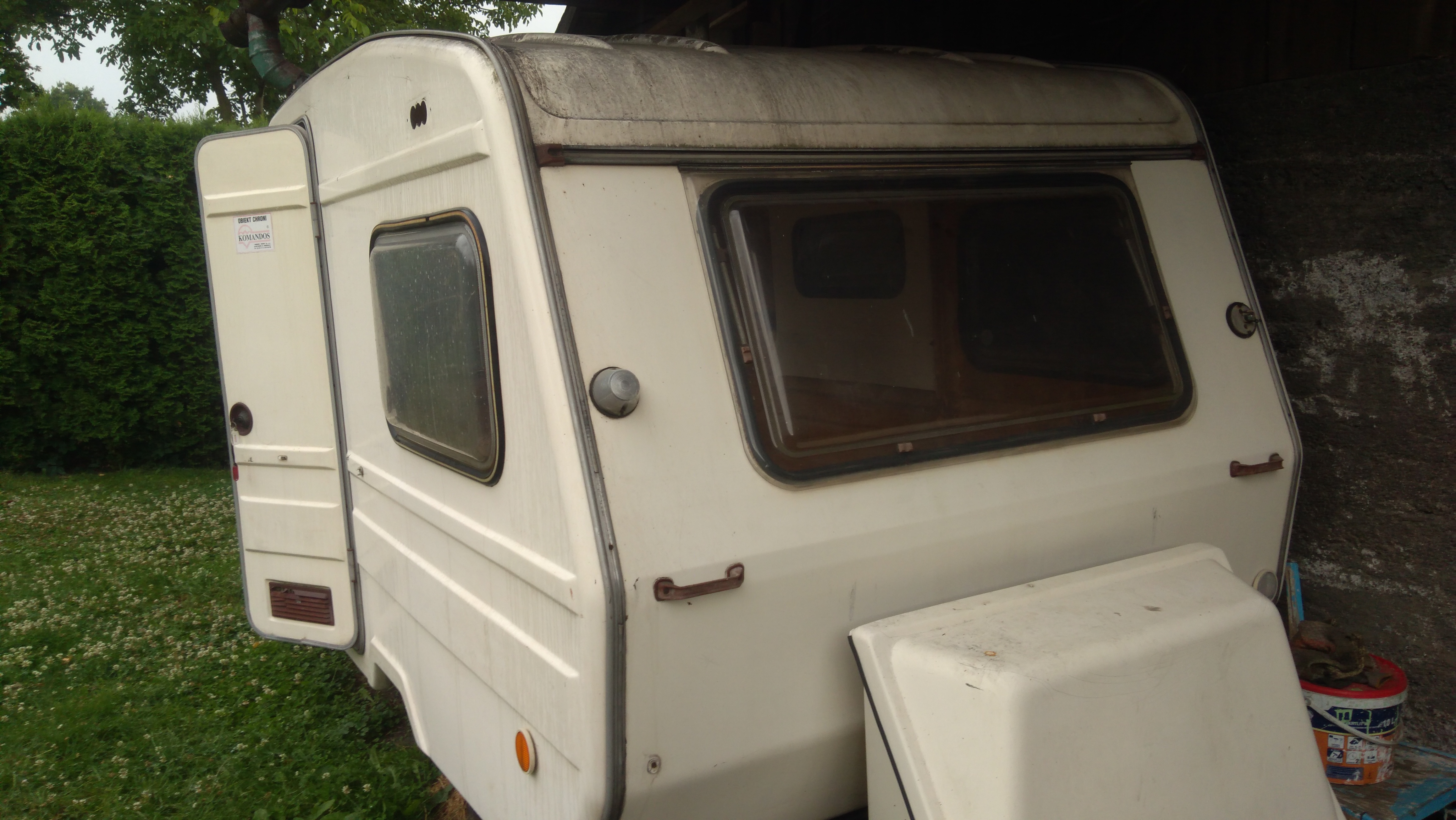

Wreszcie mam i ja. Projekt w głowie już jest, po urlopie ruszam z remoncikiem.

Pavulon pisze:Wreszcie mam i ja...
Czy to jest buda z Bestwiny?
Mam nadzieję, że świadomie kupiłeś oglądając ramę....

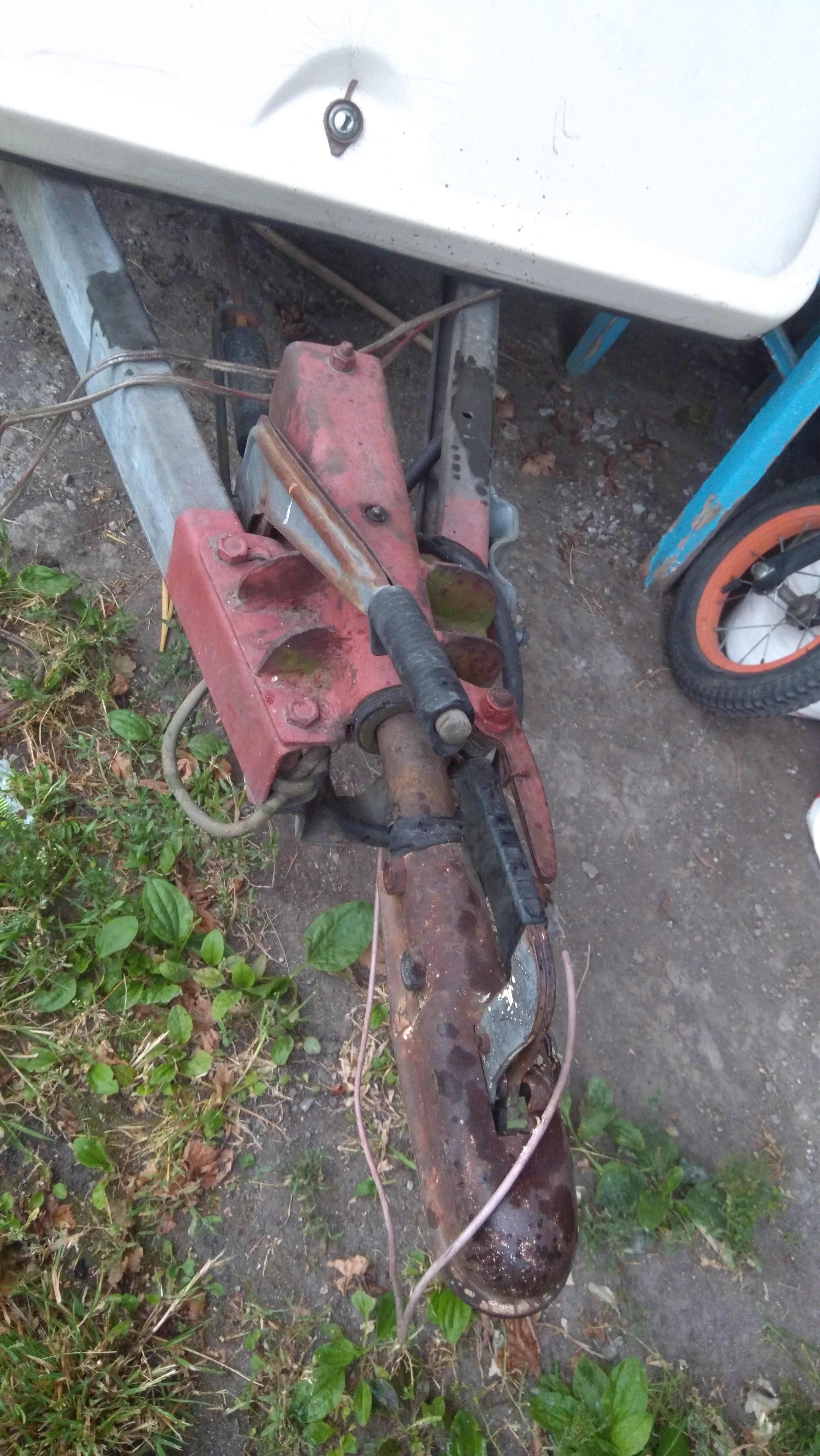

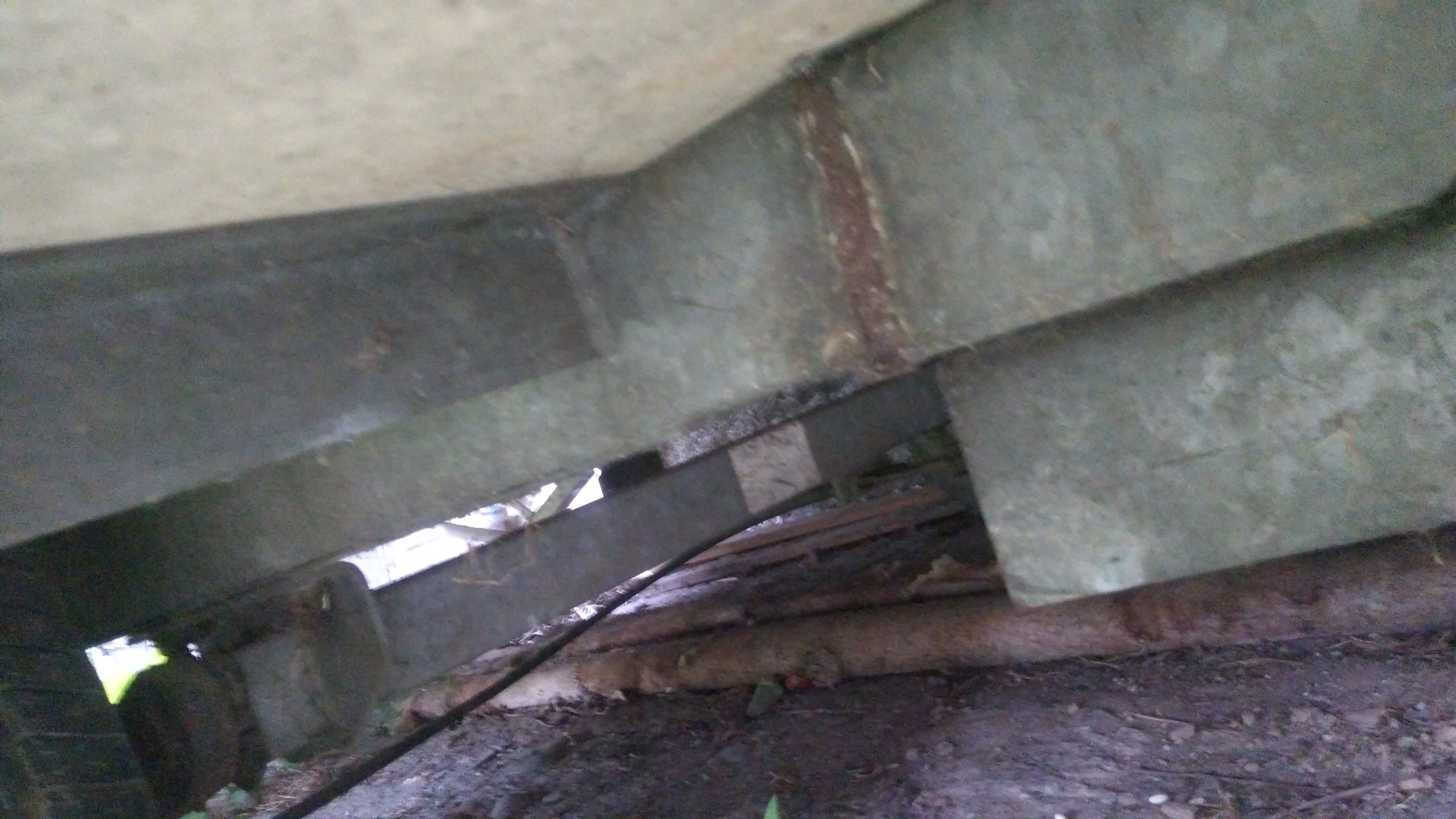

Kolego po prześledzeniu fotek mam pewność, że to przyczepa, którą widziałem na żywo. Mam nadzieję, że świadomie dokonałeś zakupu, bo rama w niej to totalny złom. Jest pęknięta po obu stronach i baaaaaardzo partacko pospawana "do czoła" z jednoczesnym przesunięciem geometrii (pierwsza fotka, lewa strona przyczepy). Dodatkowo prawy dyszel też jest pęknięty i nieudolnie "cheftnięty". Nie piszę tego ze złośliwości tylko z troski o Twoje bezpieczeństwo.

tak to ta , kupiona z pełna świadomością :)
Re: Projekt "Custom Nka" by Pavulon
Postautor: Murano » czwartek, 8 sie 2019, 22:09
No więc kupa roboty przed tobą. Trzymam kciuki!

Też mi się tak wydaję , a pomijając kwestię ramy .
To tak , duży chłop jestem i w poprzek się nie wyśpię .
Plan jest taki żeby łoże zrobić wzdłuż aż do krawędzi drzwi .
Podnieść tylne okno tyle ile się da a pod nim szafki kuchenne z lodówką .
Bez gazu , ewentualnie mała płyta indukcyjna i zlewozmywak .
W narożniku wysoka szafka .

@Murano wiem , a gdzie ty cynkowałeś swoja ramę od 132 ?
Jak myślicie spawać całą ramę od nowa czy dosztukować przód i dyszel ?

W Wieluniu. Ramę musisz rozciąć na nowo i wstawić conajmniej półmetrowe wstawki ustawiając geometrię.
