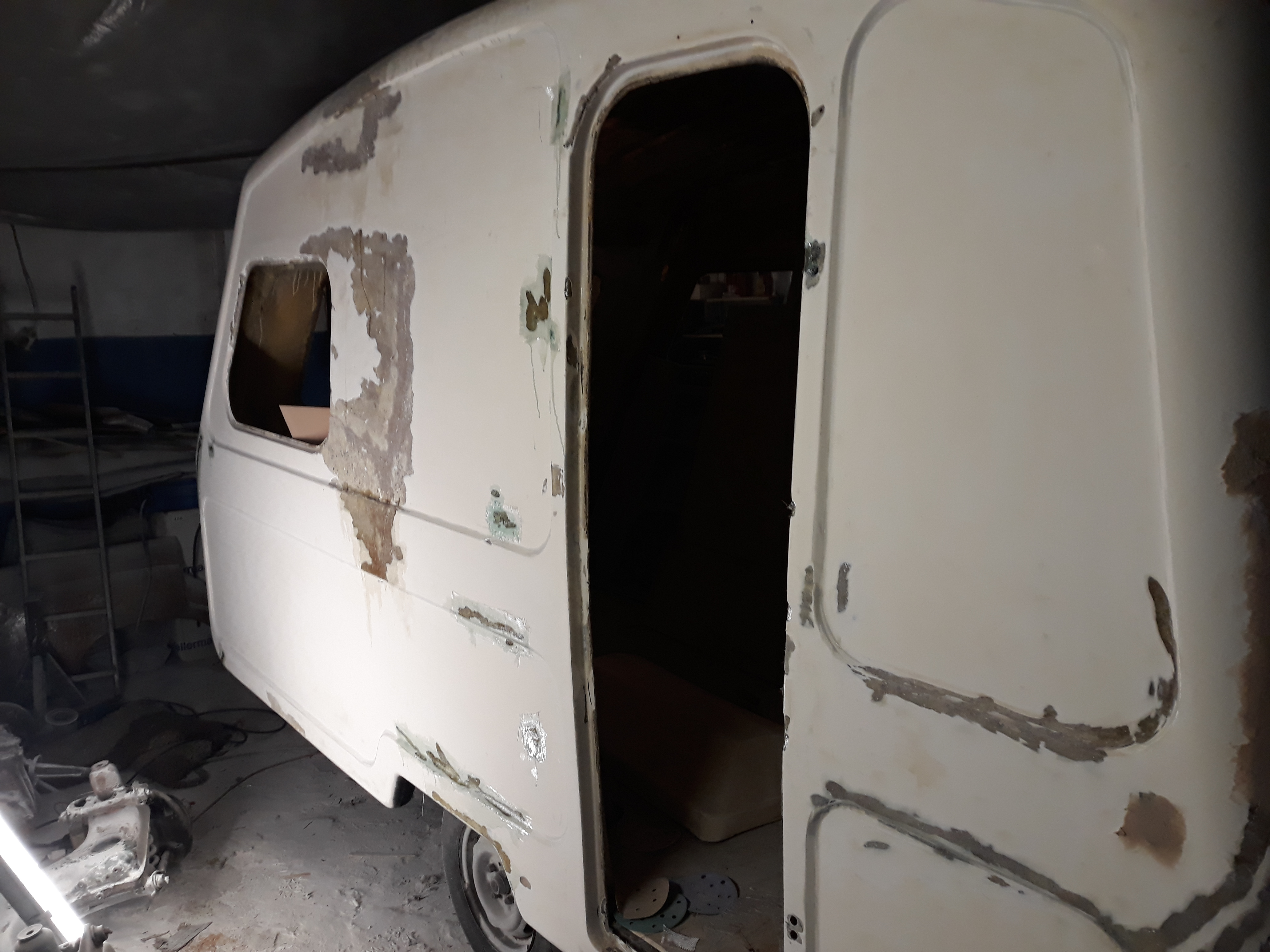

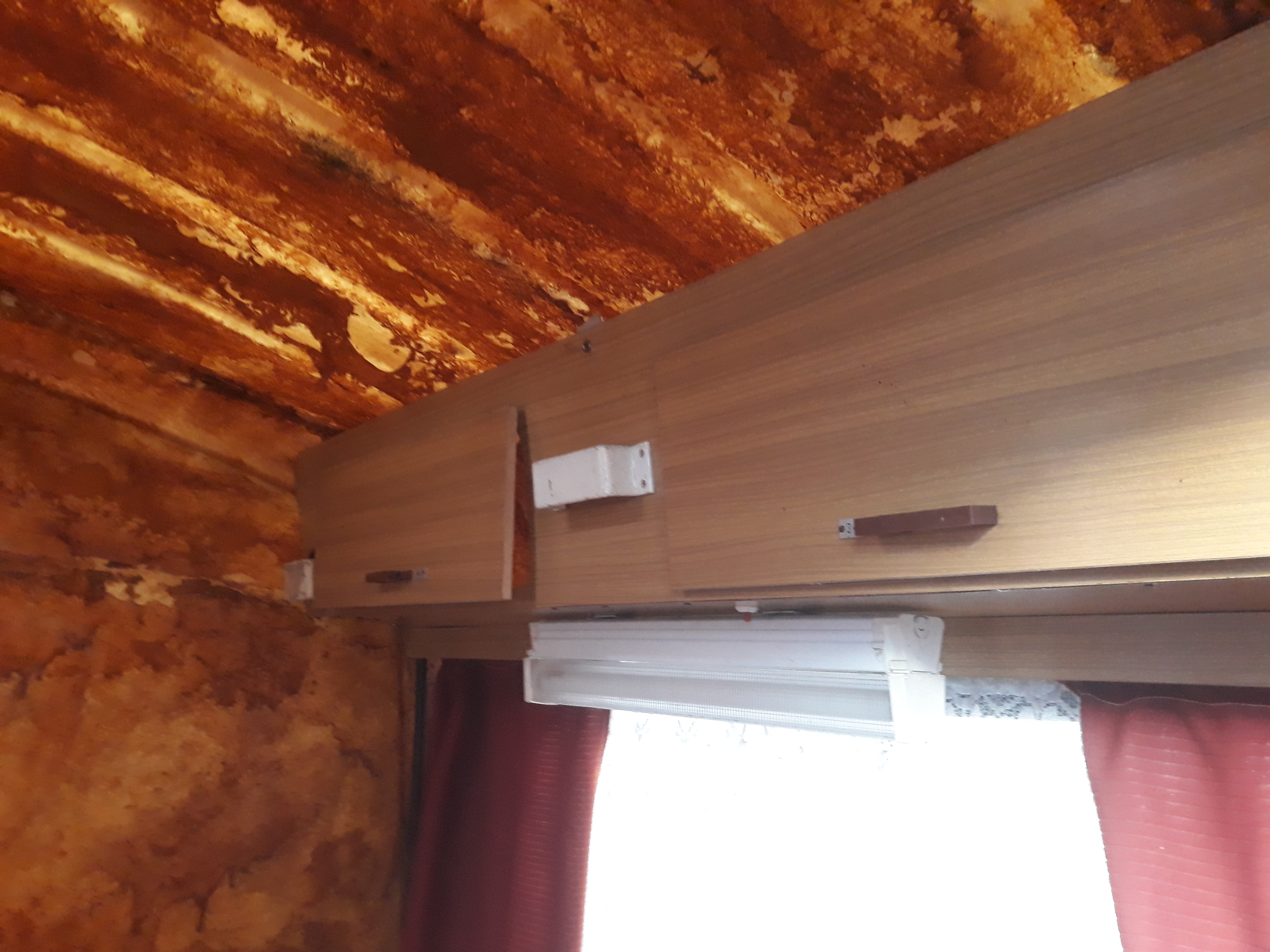

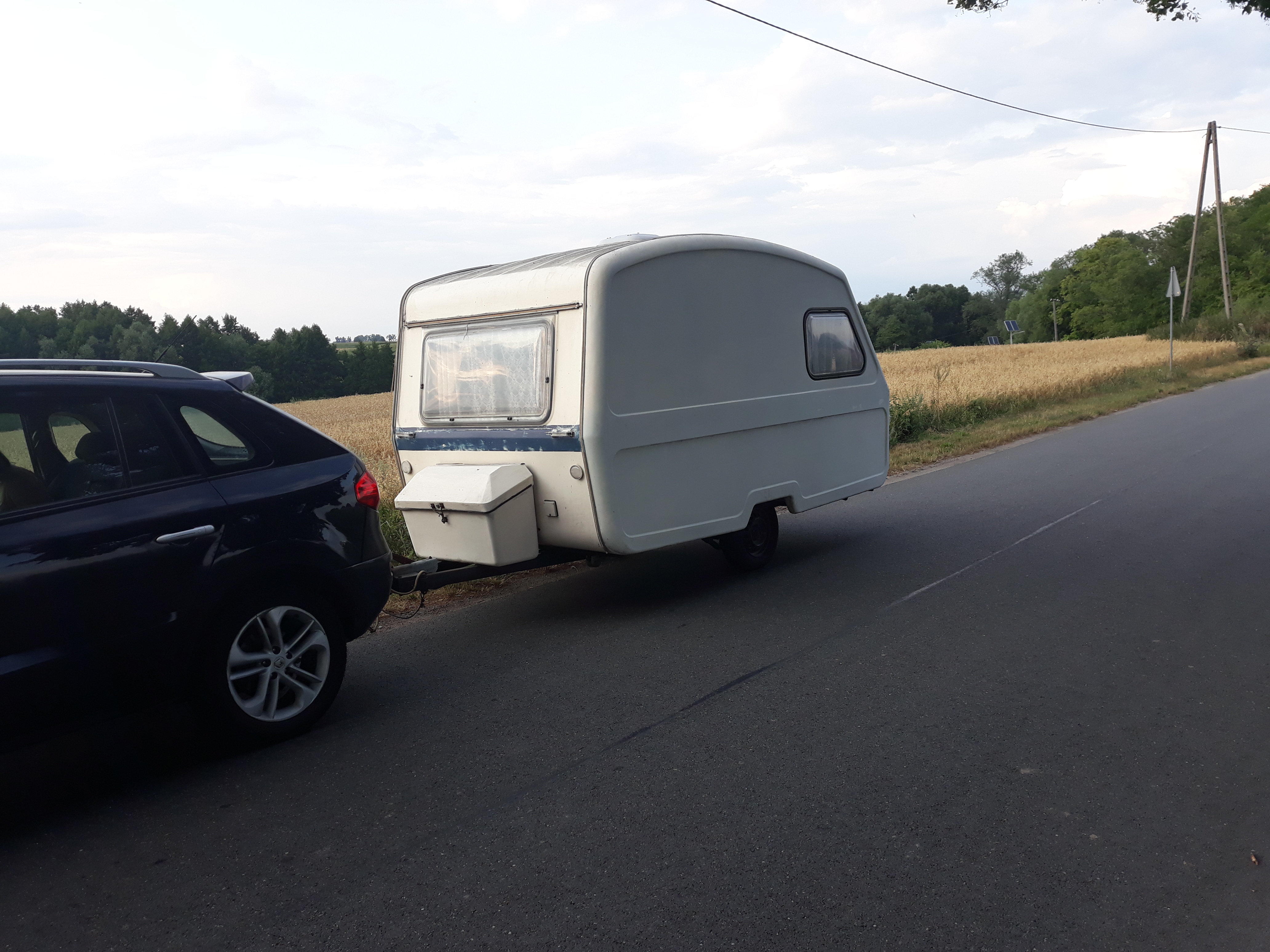

Dzięki pomocy Taty Kazika zawitał u nas wieloryb. 132 w wersji elwro z 1984r, od nowości jeździła w wodociągach. Stan jak widać średni ale... z potencjałem. Po przejechaniu 450 km stwierdzam że prowadzi się o niebo lepiej od n-ki. Planowe rozpoczęcie remontu po urlopie. Prośba do posiadaczy n132T o z wymiarowanie wnętrza, gdyż mamy w planie przebudowę na T. O dalszych losach będę pisał w trakcie prac.

Jeżeli to elwro, to musiała tam być wcześniej inna zabudowa (laboratorium czy coś podobnego).
Namawiam do otworzenia oznaczeń i napisów z oryginału :-)

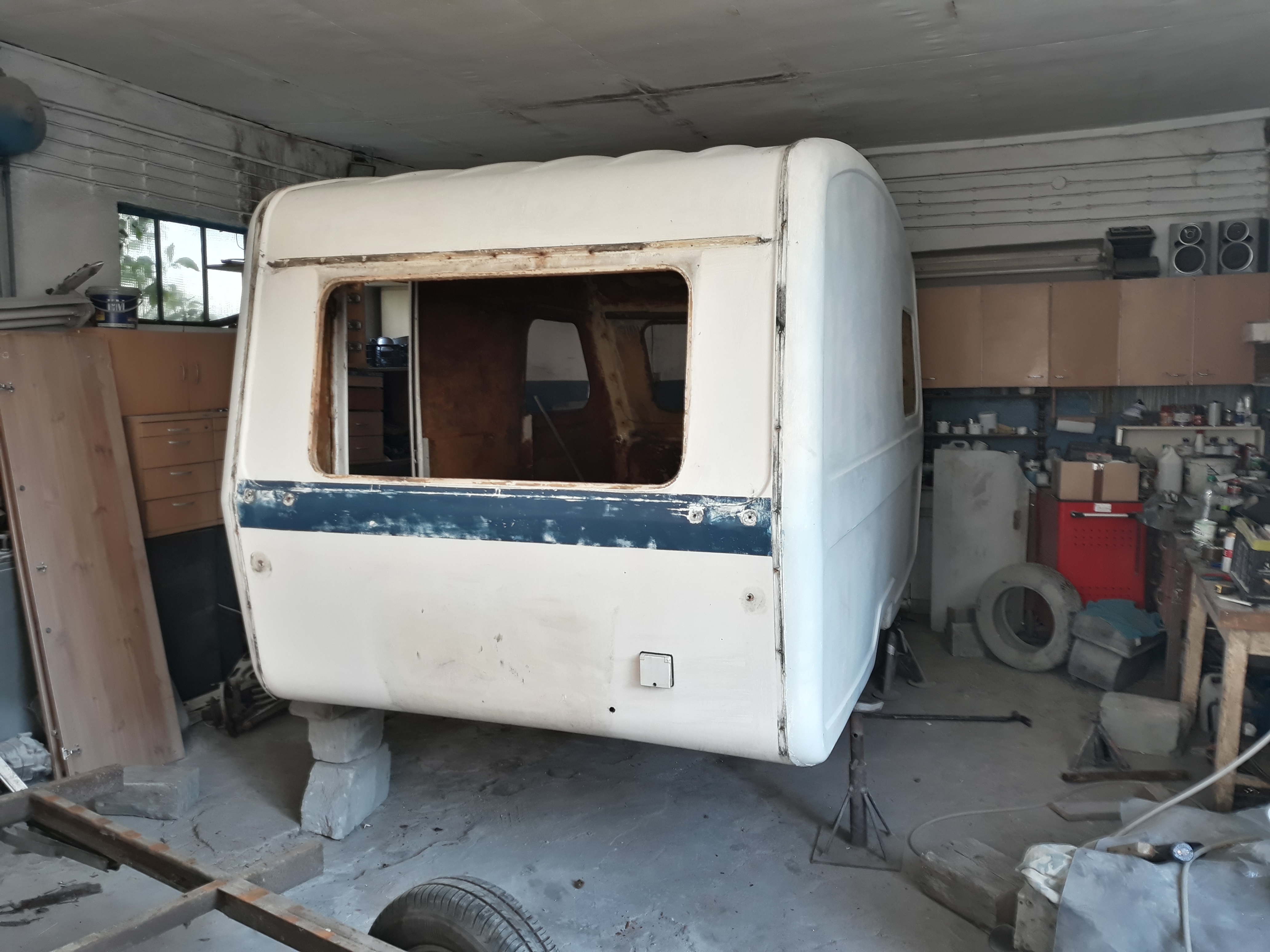

Z mebli została jedna szafka z szufladami która dziś wyleci ze środka jak i cała reszta co została. Co do oznaczeń to niestety ktoś już je skutecznie zamalował, ale zobaczymy co wyjdzie podczas czyszczenia.

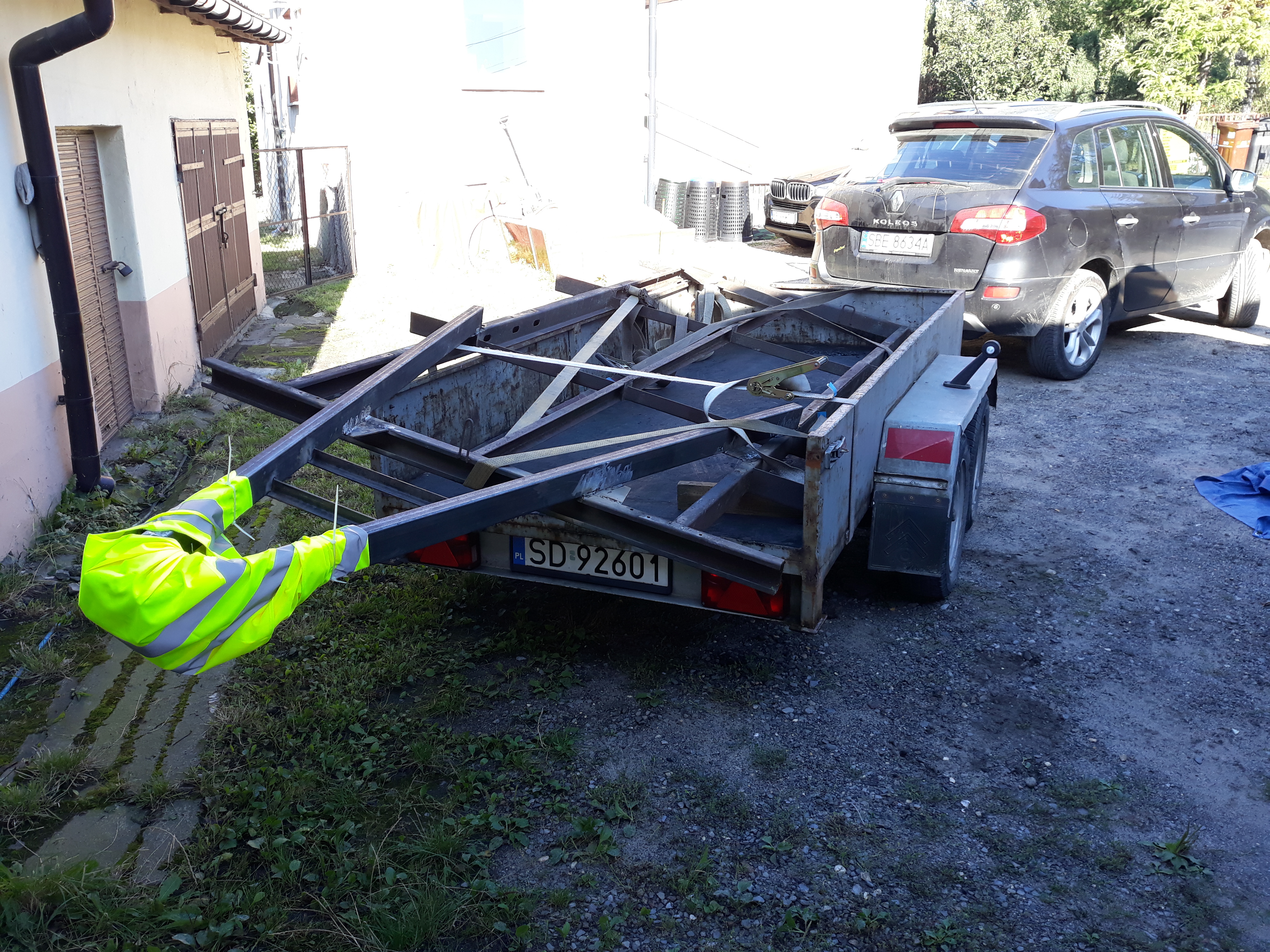

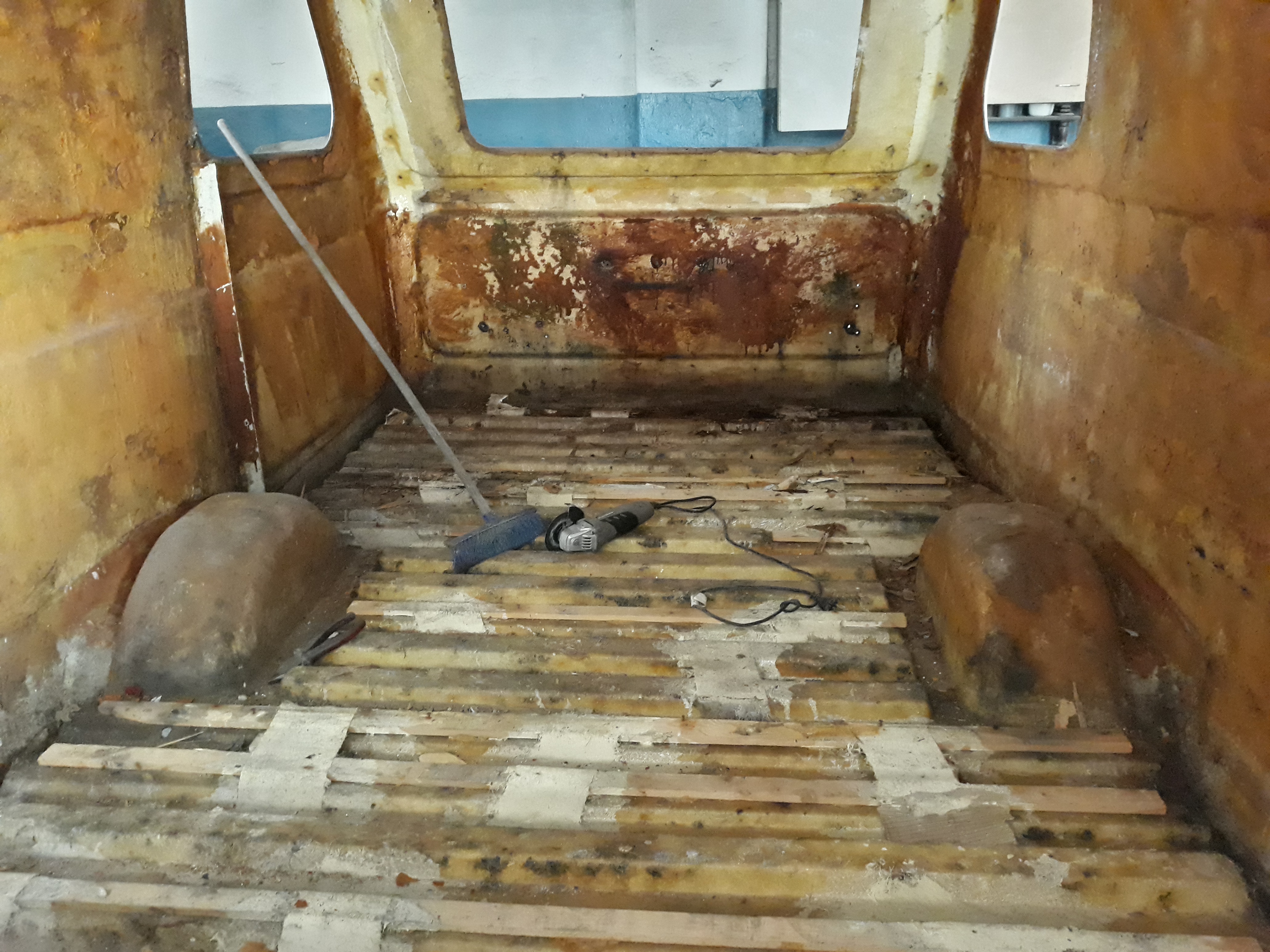

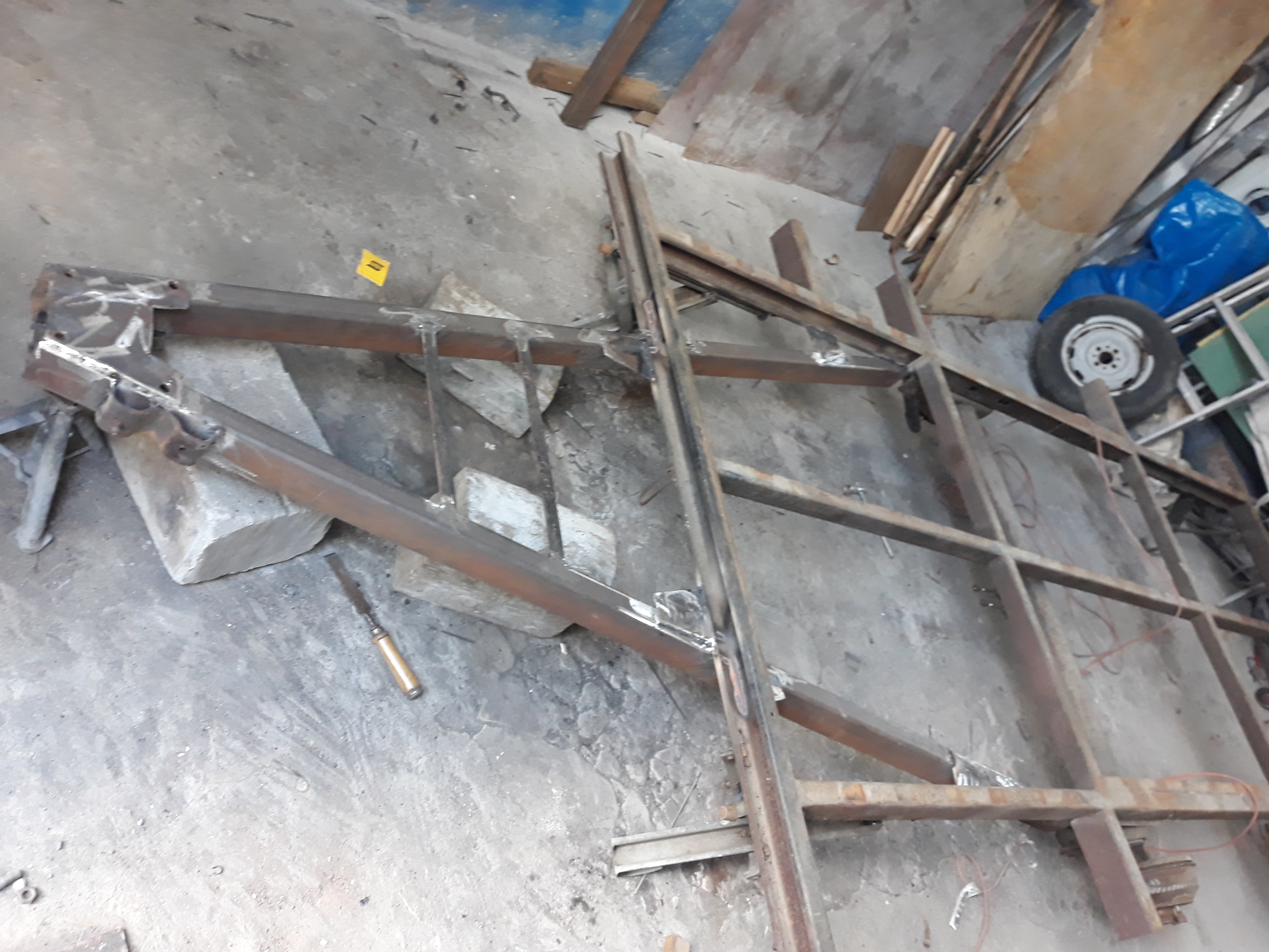

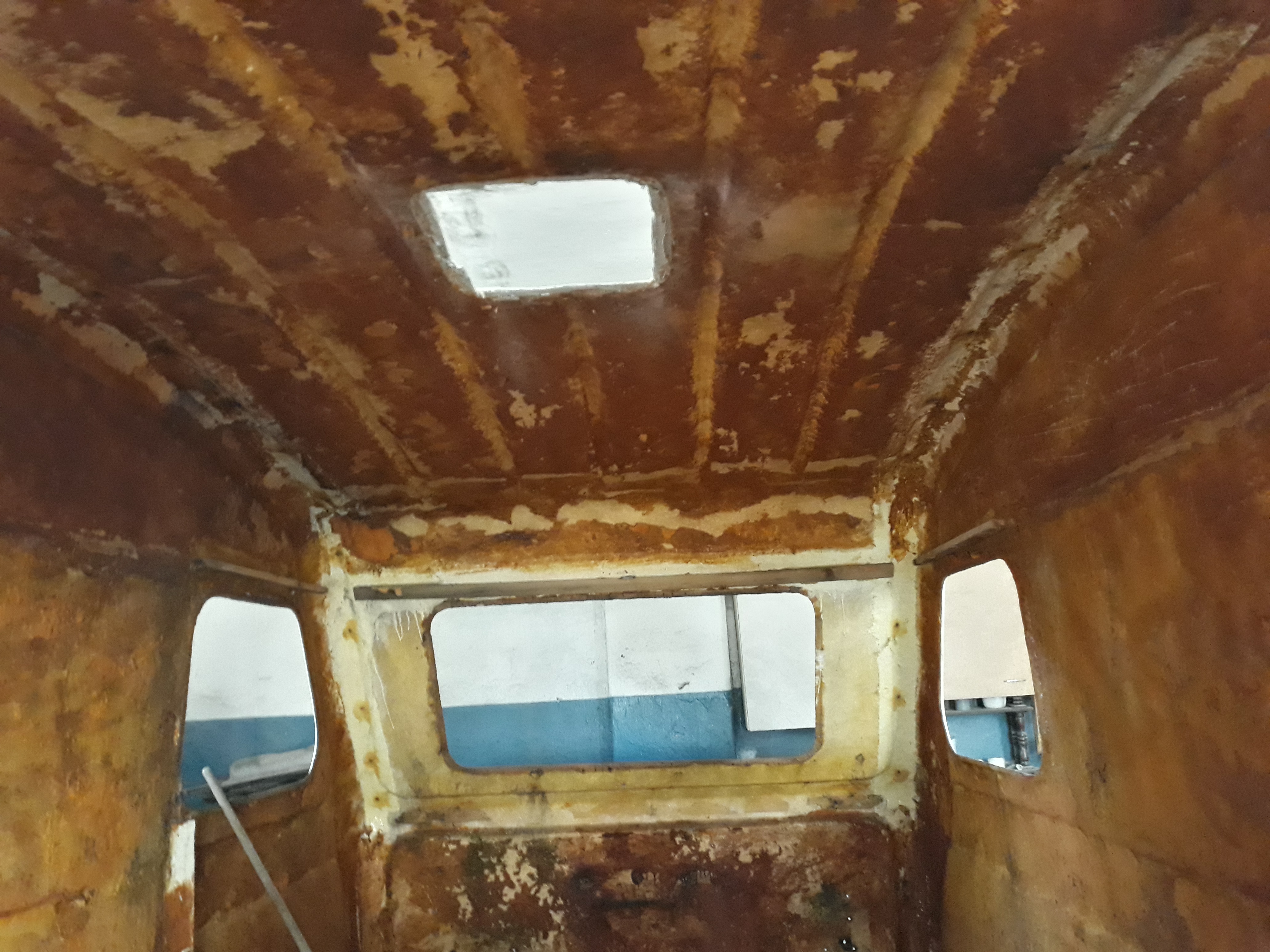

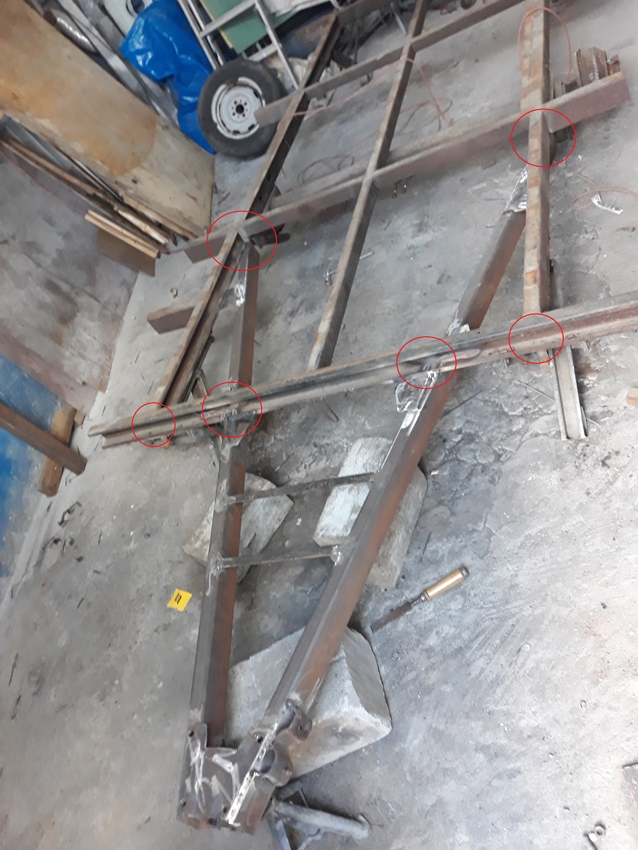

Jako że czas urlopowo-wypoczynkowy dobiegł końca, a nowy sezon zbliża się nie ubłaganie. Przyszedł czas się wziąć do pracy. Wieloryb dojechał do miejsca remontowego i się zaczęło. Wyjechał cały środek wraz z dyszlem do utylizacji, rama dostała nowy dyszel i pojechała do ocynku, zaklejanie niechcianych dziurek w podłodze i zabezpieczenie spodu barankiem. To tyle na razie.

Szkoda, że nie dospawałeś wzmocnień w newralgicznych miejscach aby miejscowo zamknąć profil by siły nie działały tylko na jego dolną część. Na rysunku zaznaczyłem miejsca, zarówno przy dyszlu jak i przy podporach. Warto zauważyć, że w eNce są tam fabryczne wzmocnienia.

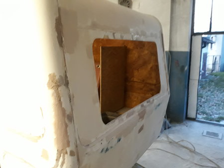

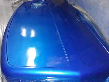

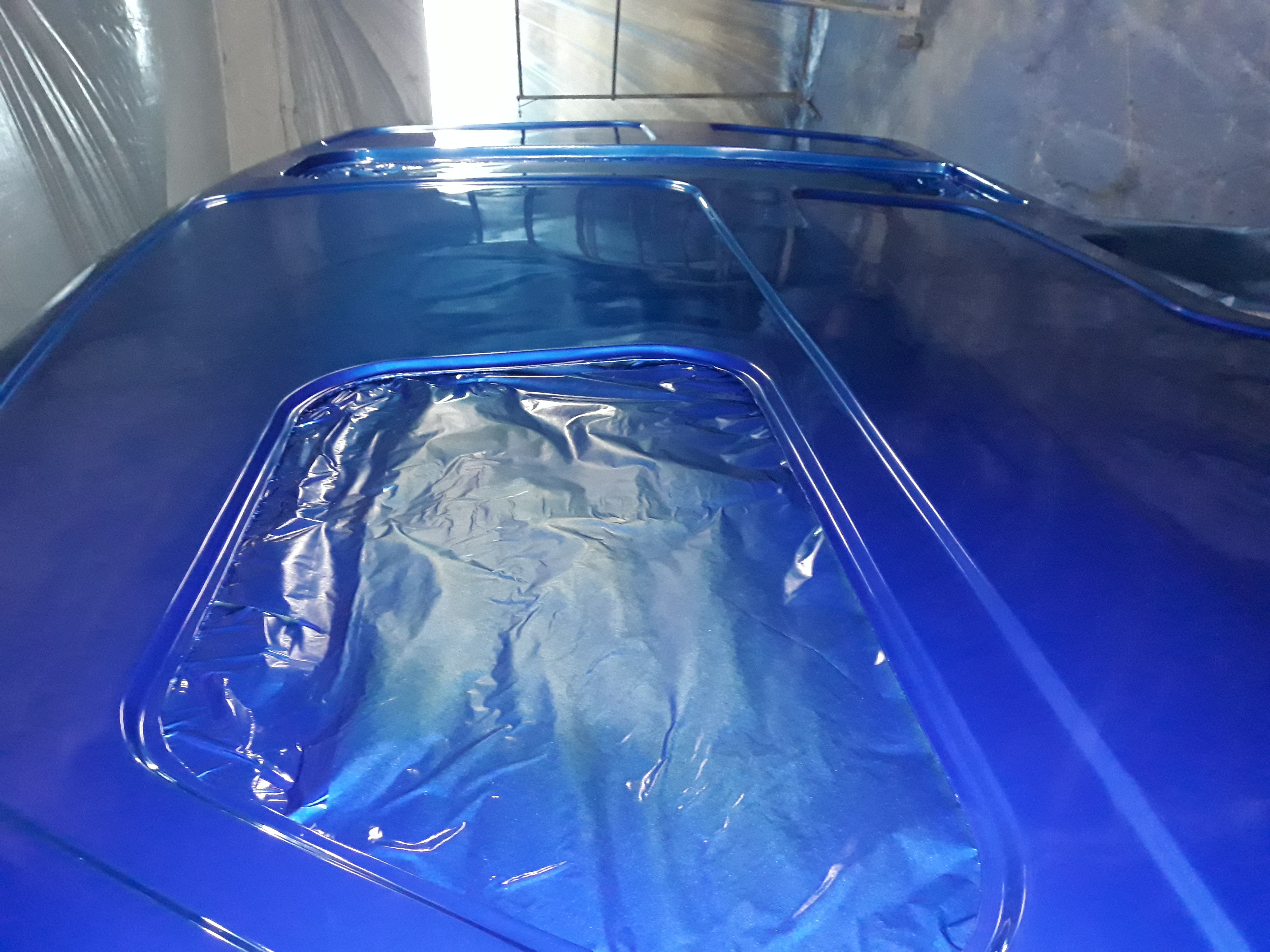

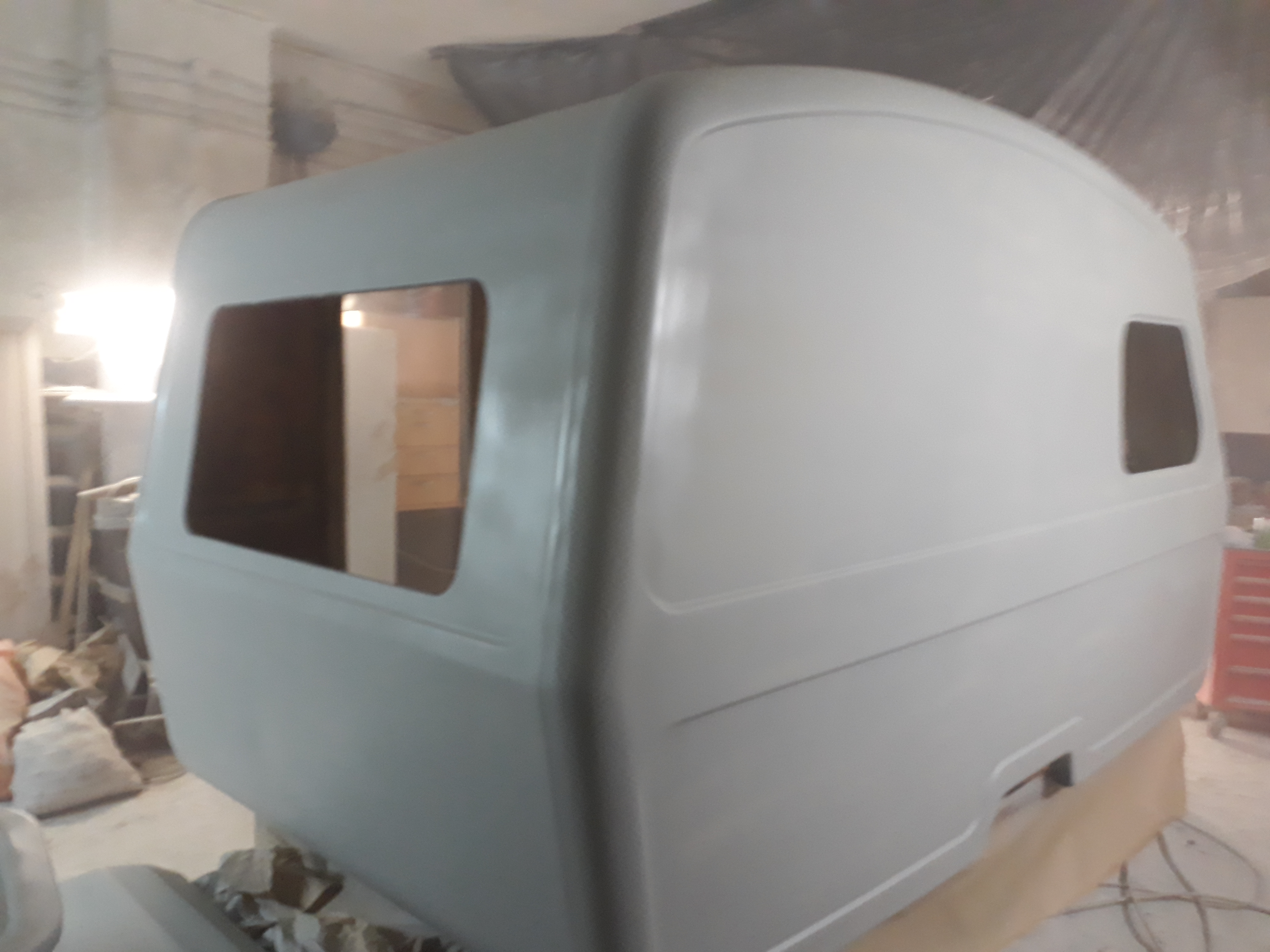

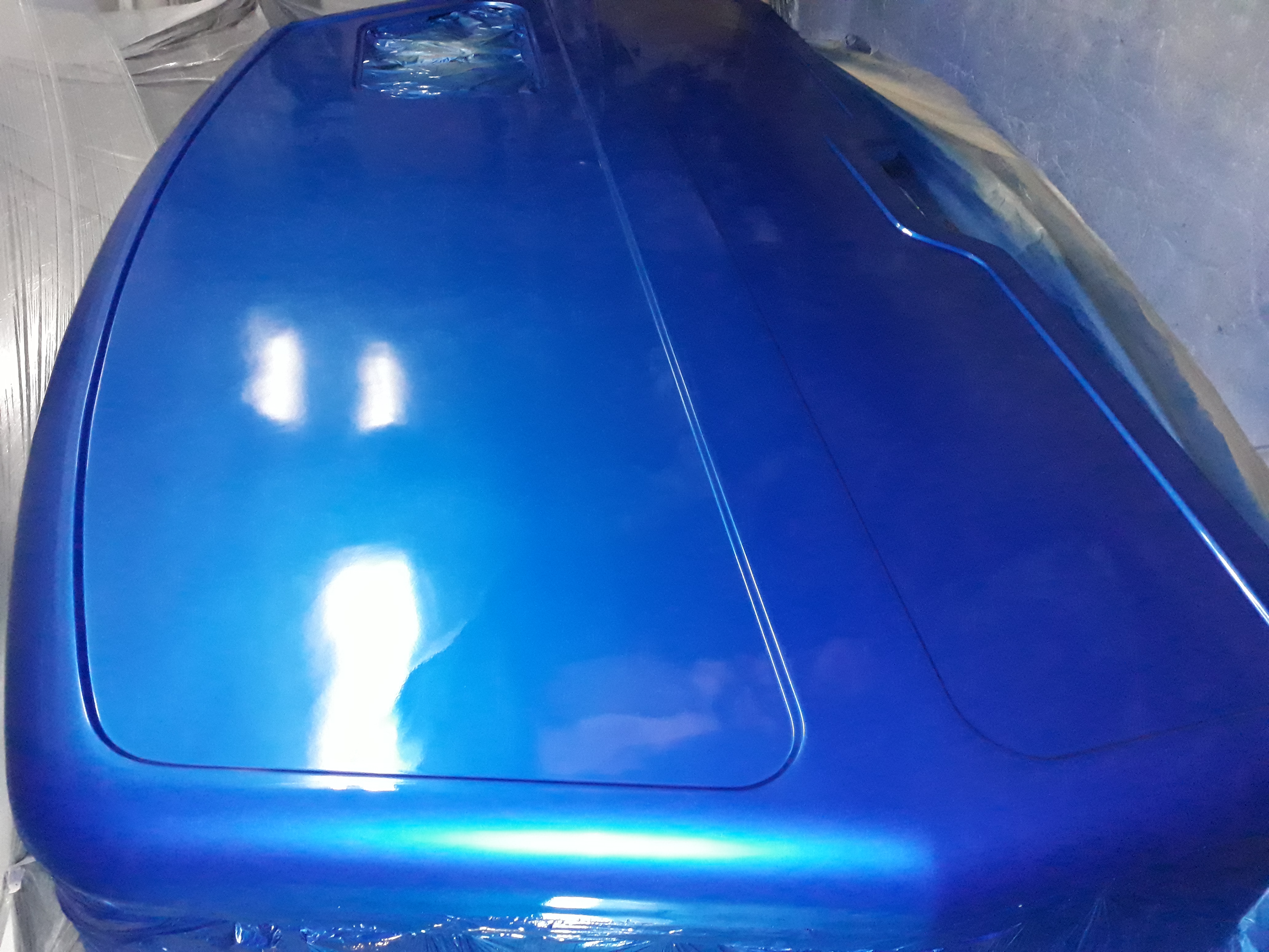

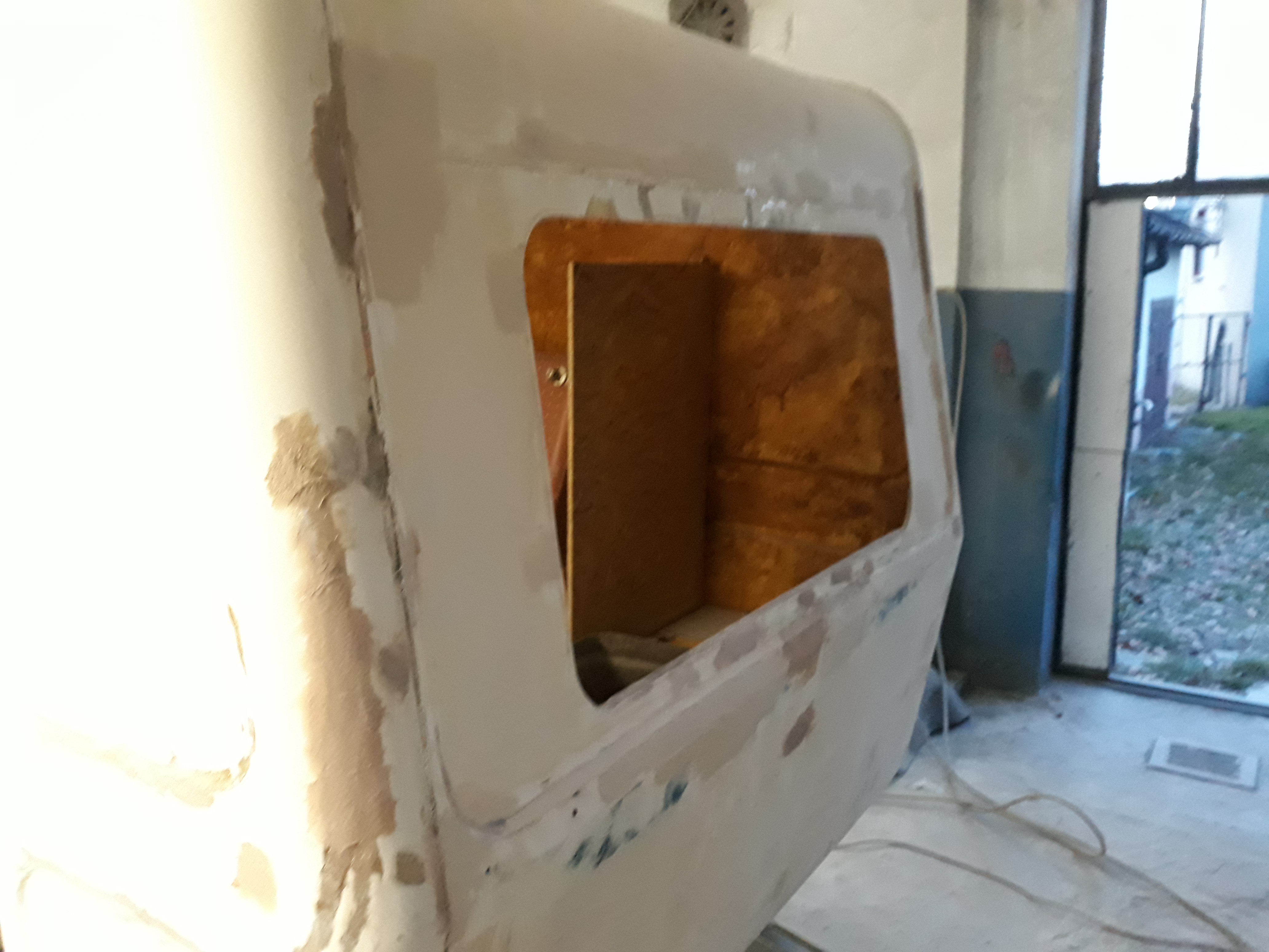

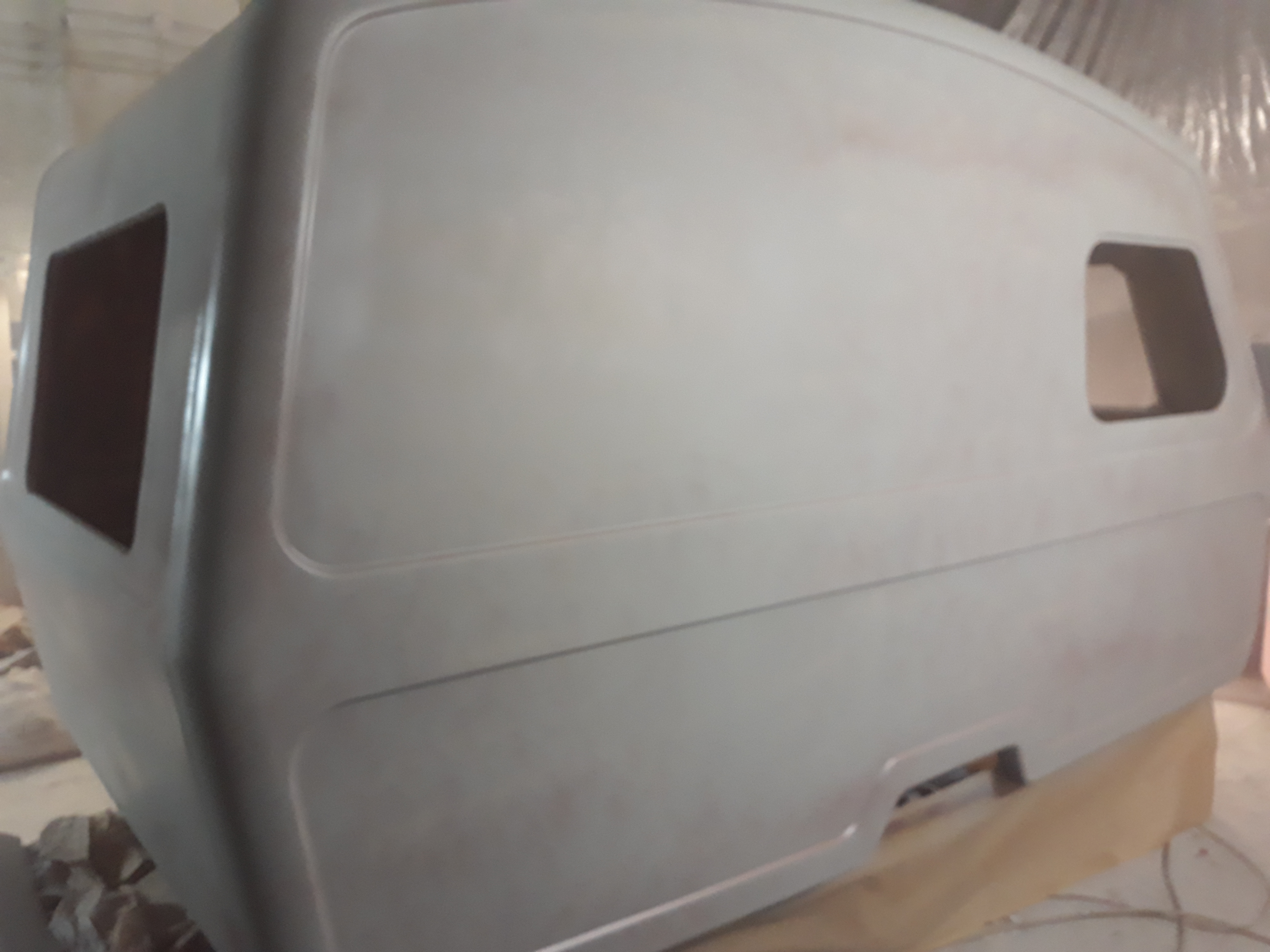

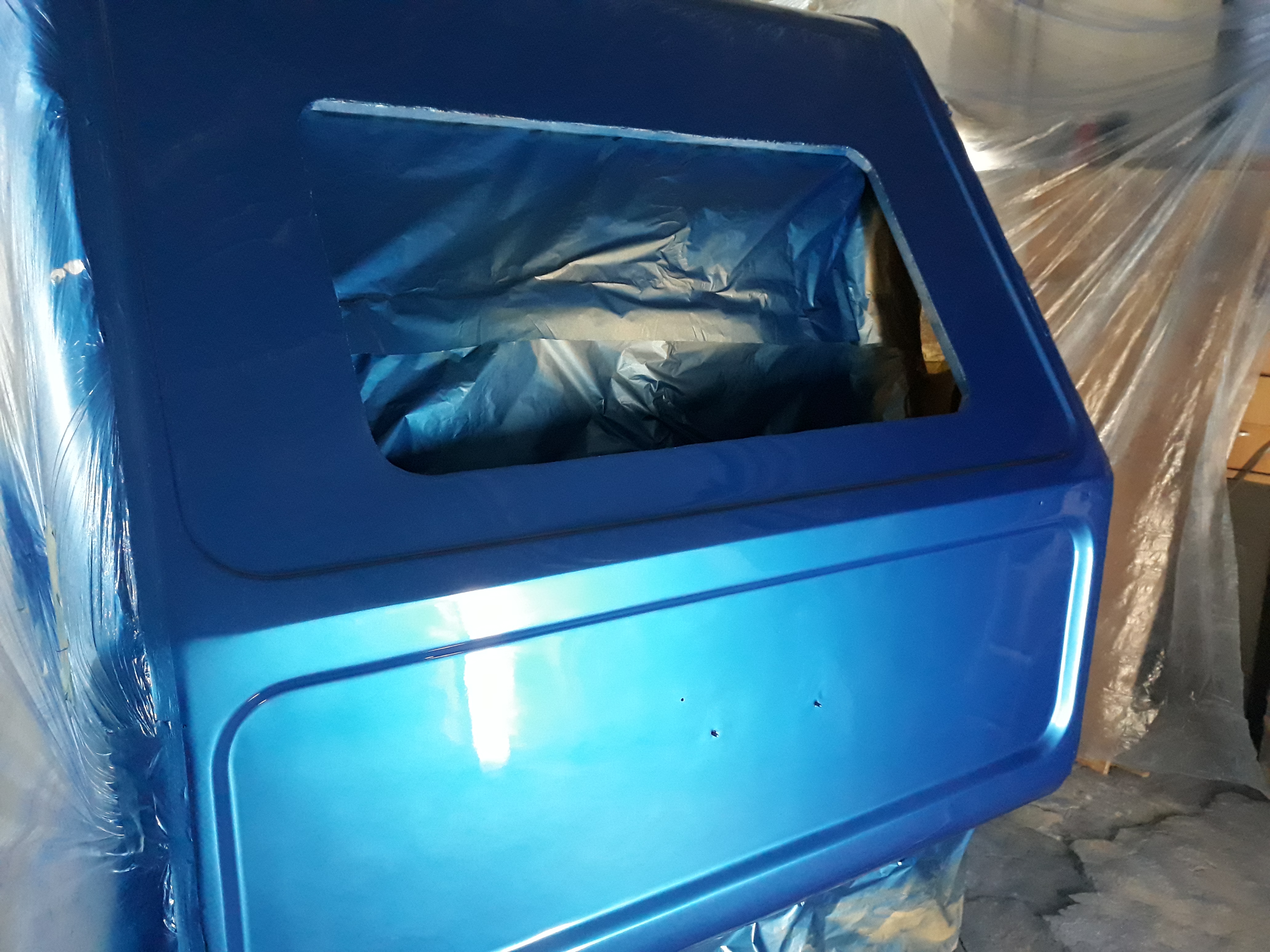

Pora na małą aktualizację. Od września skorupa wylaminowana, poszpachlowana, wygłaskana i pomalowana.
Romlas pisze:Z wyborem koloru jest problem, bo nie wiadomo czy będzie pasował do następnego holownika.
Kolor niepasujący do żadnego holownika, założenie było że ma bić inna i się chyba udało. Teraz przyszła pora na meblowanie i tu się rodzi problem z doborem materiałów. Nie wiem ile może ważyć pusta skorupa z ramą, bo było by łatwiej policzyć wagę materiałów.

Pavulon
Posty: 509
Lokalizacja: Rudy Raciborskie
Re: Remont Wieloryba
Postautor: Pavulon » wtorek, 7 sty 2020, 09:22
Ładny kolorek
