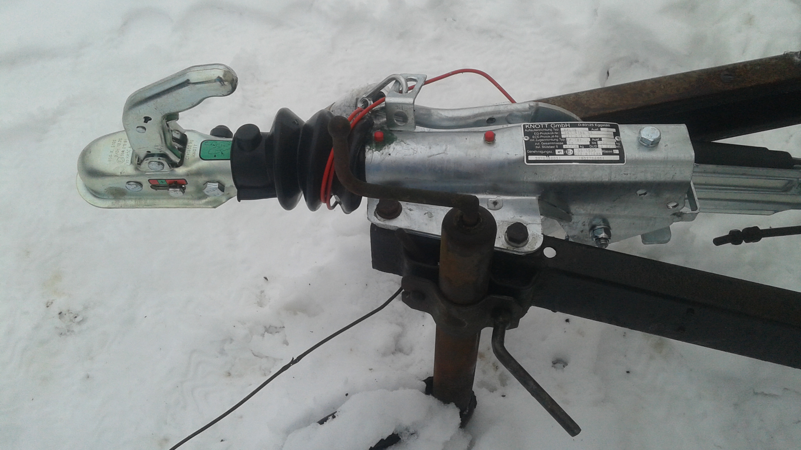

Odcięcie sześciu śrub zapoczątkowało to co będzie się działo dalej. Rama miała iść na złom, ale w końcu zostaje bo jest w bardzo dobrym stanie, będzie piaskowanie, cynkowanie, jedynie oba ramiona dyszla idą na złom, będą nowe o ok. 30 cm dłuższe niż oryginalnie.
Żeby przeciągnąć na miejsce rozbiórki założyłem na chwilę nowy zaczep.
nowy zaczep z najazdem

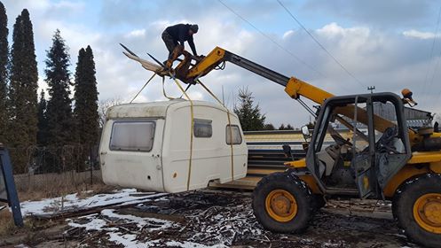

Później z pomocą widlaka przyczepa polatała sobie trochę.
Później została sama rama najpierw z ośką, a później bez ośki.

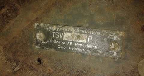

I tu moje pierwsze pytanie do Was: czy miał ktoś styczność z ośką tego producenta:
tabliczka na bębnach
I czy są jakieś kryteria kiedy się wymienia te wałki gumowe ew. jak się sprawdza ich stan techniczny?

bania pisze:czy miał ktoś styczność z ośką tego producenta
To jest tabliczka homologacyjna: https://translate.google.pl/?hl=pl&tab= ... 3%A4nnande Oś jest firmy AL-KO i może występować w dwóch wersjach - montaż na cztery śruby (bez amortyzatorów, z opcją dołożenia. Brak ich górnych mocowań do ramy) lub na sześć śrub i wtedy górne mocowanie amorów jest zintegrowane z osią.

Postautor: bania » poniedziałek, 28 sty 2019, 23:29
RAFALSKI pisze: na sześć śrub i wtedy górne mocowanie amorów jest zintegrowane z osią.
Ja mam wersję z amorami, jest na nich logo KROSNO, leżą w bagażniku, jutro rano będę ich szukał u siebie w Inter Carsie.
