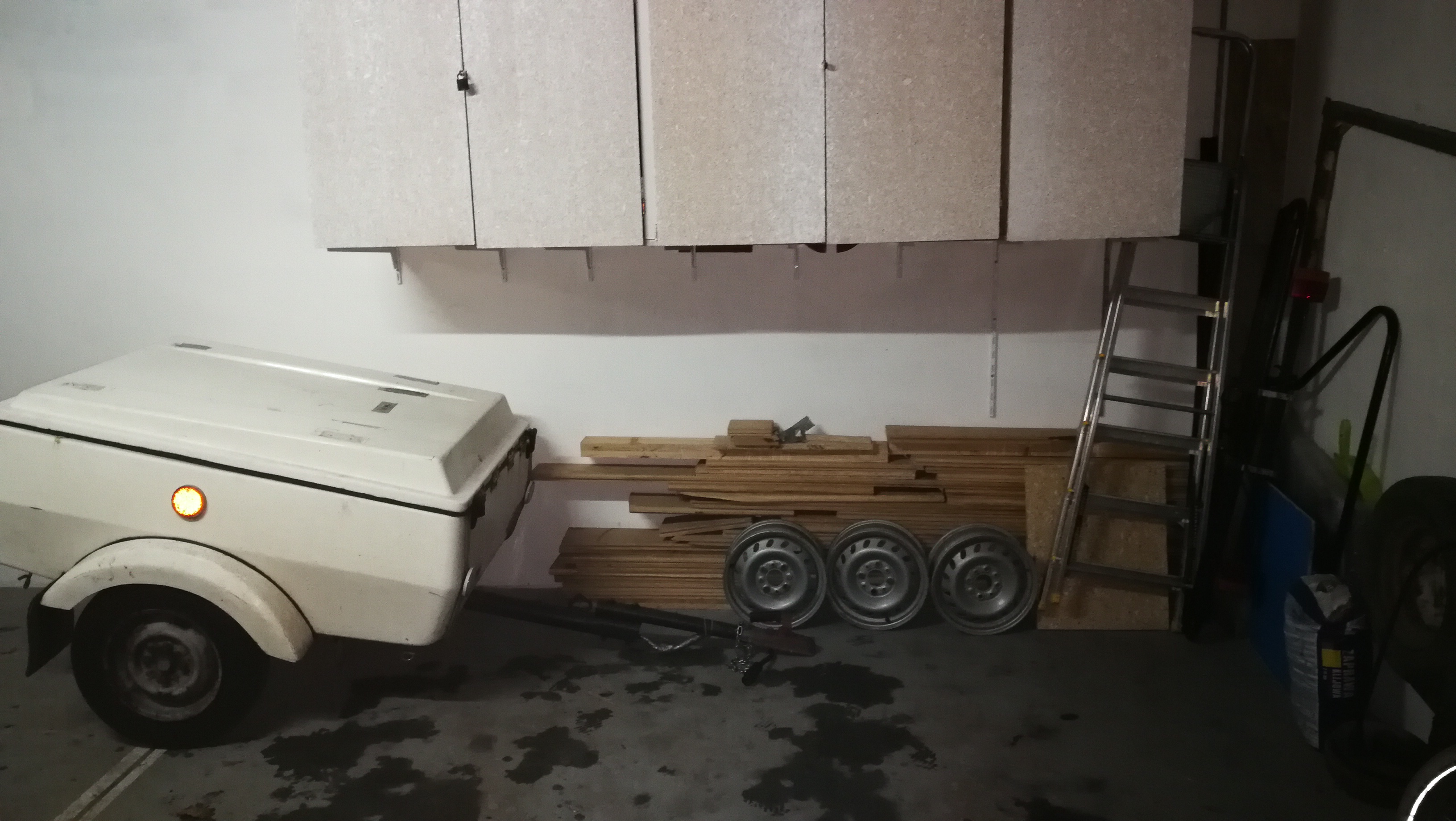

W sumie to oczyszczam swoje otoczenie zainspirowany ideeą minimalizmu. Idzie to wolno, ale małymi krokami do przodu. 3 dzieci to też wyzwanie logistyczne. No i w sumie chodzi o to że nawet Picasso ma pełny bagażnik nawet przy krótkich wyjazdach. Nie chcę większego auta bo to się sprawdza . A jak będzie zmiana na młodsze to może być jeszcze mniejsze... Ale to pierdoły. Poprostu pomarańczowy kolor na forum do czegoś zobowiązuje i chce mieć jezdną niewiadówke z klimatem. No i tak się obudziłem wczoraj i patrzę że w Gnieźnie jest do sprzedania n250 no i już jest u mnie. Za cholerę nie mam miejsca na nią bo sprzedaje garaż a w podziemnym parkingu pod blokiem to szału nie ma. Trzeba będzie ją trzymać w nienaturalnej pozycji albo podwieśic do sufitu... mówię Wam to jest CHOROBA te laminaty.

Fajna, ja też trzymam swoją na miejscu postojowym pod blokiem. Ustawiłem ją poprzecznie do długości miejsca postojowego i jakoś moją Merivą wjeżdżam, tyle ze nos auta wystaje ze 30 centymetrów poza obręb mojej miejscówki. Żeby nie wbić haka w błotnik przyczepiłem do podłoża taki klin pod koło i nie opcji żeby cepke uszkodzić. Jeśli będę w garażu to kliknę fotkę.

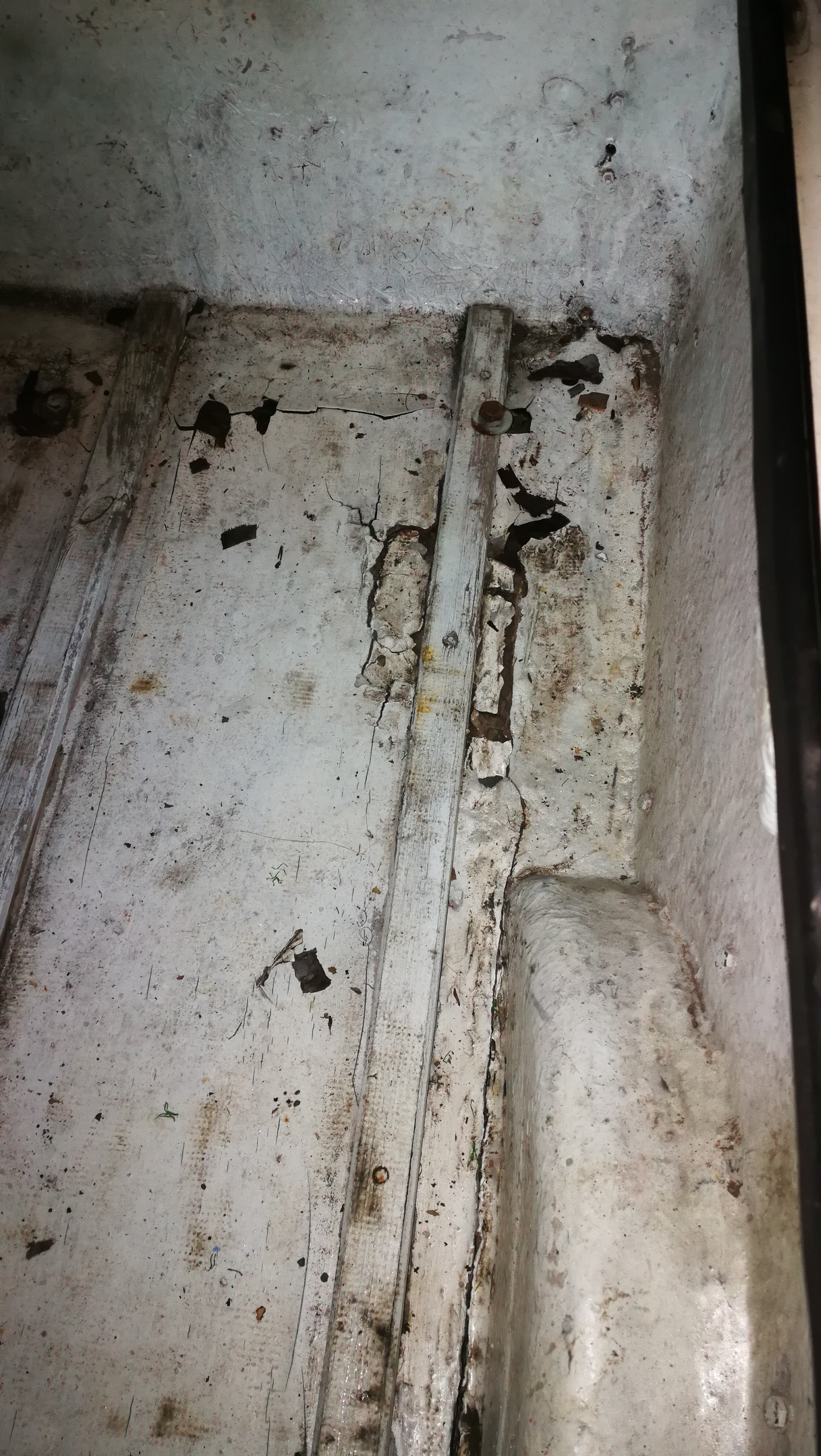

Meriva jest trochę krótsza. A moje miejsce też nie grzeszy długością. Tym bardziej że mam tam magazyn po opuszczeniu blaszaka, rama pod wieloryba, rower deski z podłogi. I jeszcze trochę dupereli.. ale sprawdzę ten patent. Teraz to mniejszy problem ale po remoncie będzie szkoda żeby leżała na boku.
A remont potrzebny bo środek kiepski.
Rozumiem że na laminacie jest jakaś sklejka zaminowana i trzeba to wywalić?
Mam już felgi 13 ładne założę nowe opony i będę działał. W tym sezonie chce opanować zabudowę.
Myślę czy robić w wysoki połysk czy dać to Raptorem.
Trochę pajączków jest, dziury po bagażniku dachowym. I barbarzyńskie zawiasy to wróci do oryginału ewentualnie dam 3 zawiasy żeby było mocniej.

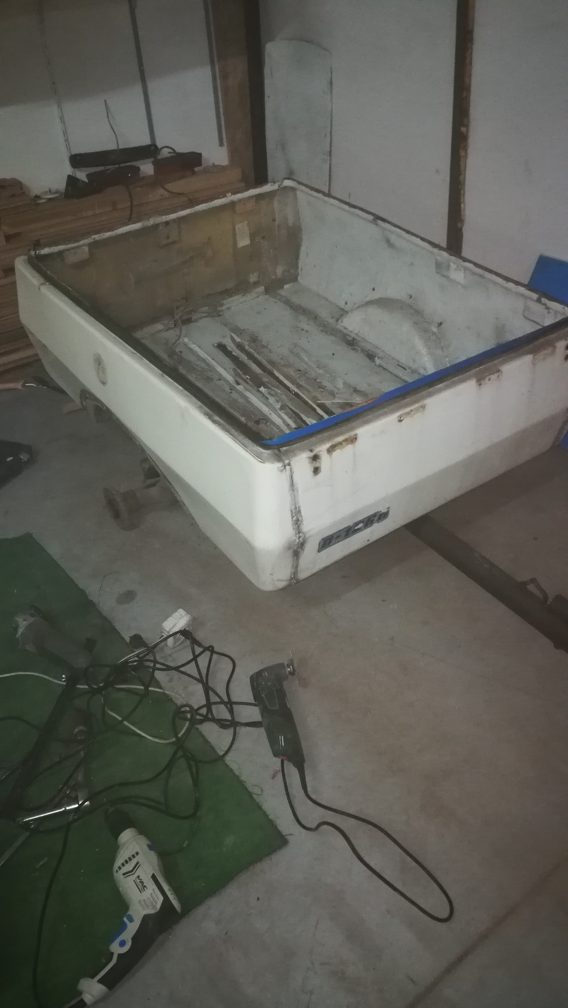

Jednak rocznik 87, taka data 1 rejestracji ale produkcji 82. Vin też jakiś dziwny LU xxxzzz?
No ale takie kwestie już nikogo nie dziwią, tak samo jak zgnita podłoga, wkręty które nie chcą wyjść..
Ale kto rano wstaje ten do południa dużo zrobi,
buda już goła.
Wiem że remont 126, czy wieloryba musi kosztować dużo nerwów i cierpliwości..
Mam nowe felgi, ale są szersze. Trzeba będzie dać tuleje dystansowe, bo wieszak odważnika do wyważania haczy o wahacz.
Opony będą145/80 r13. Więc poszerzenie nadkoli też raczej konieczne. Tym samym odchodzimy od oryginału i myślę jak zrobić otwieraną tylną burtę. .. nie wiem czy sprawa warta zachodu.
