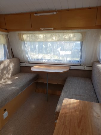

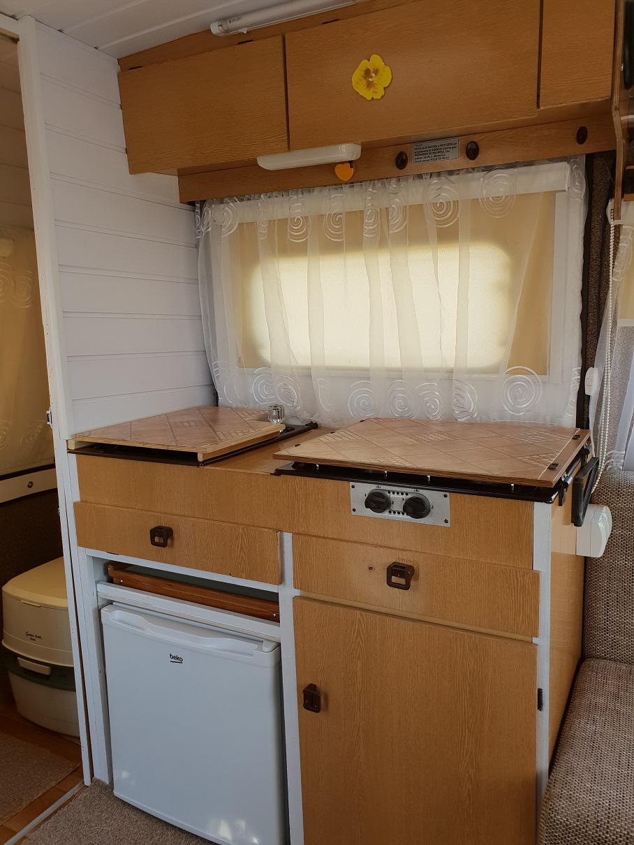

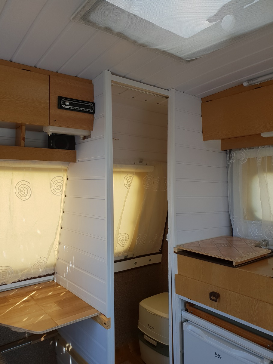

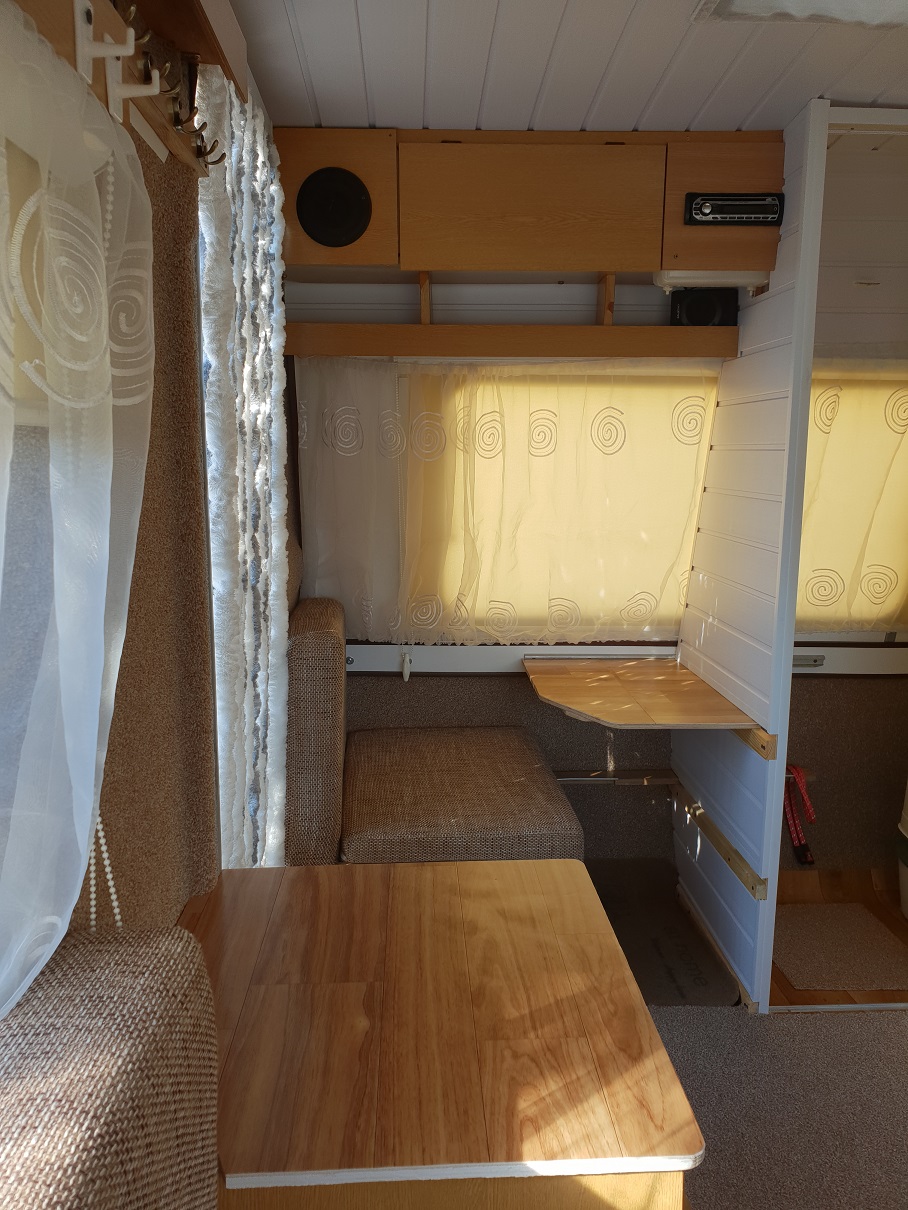

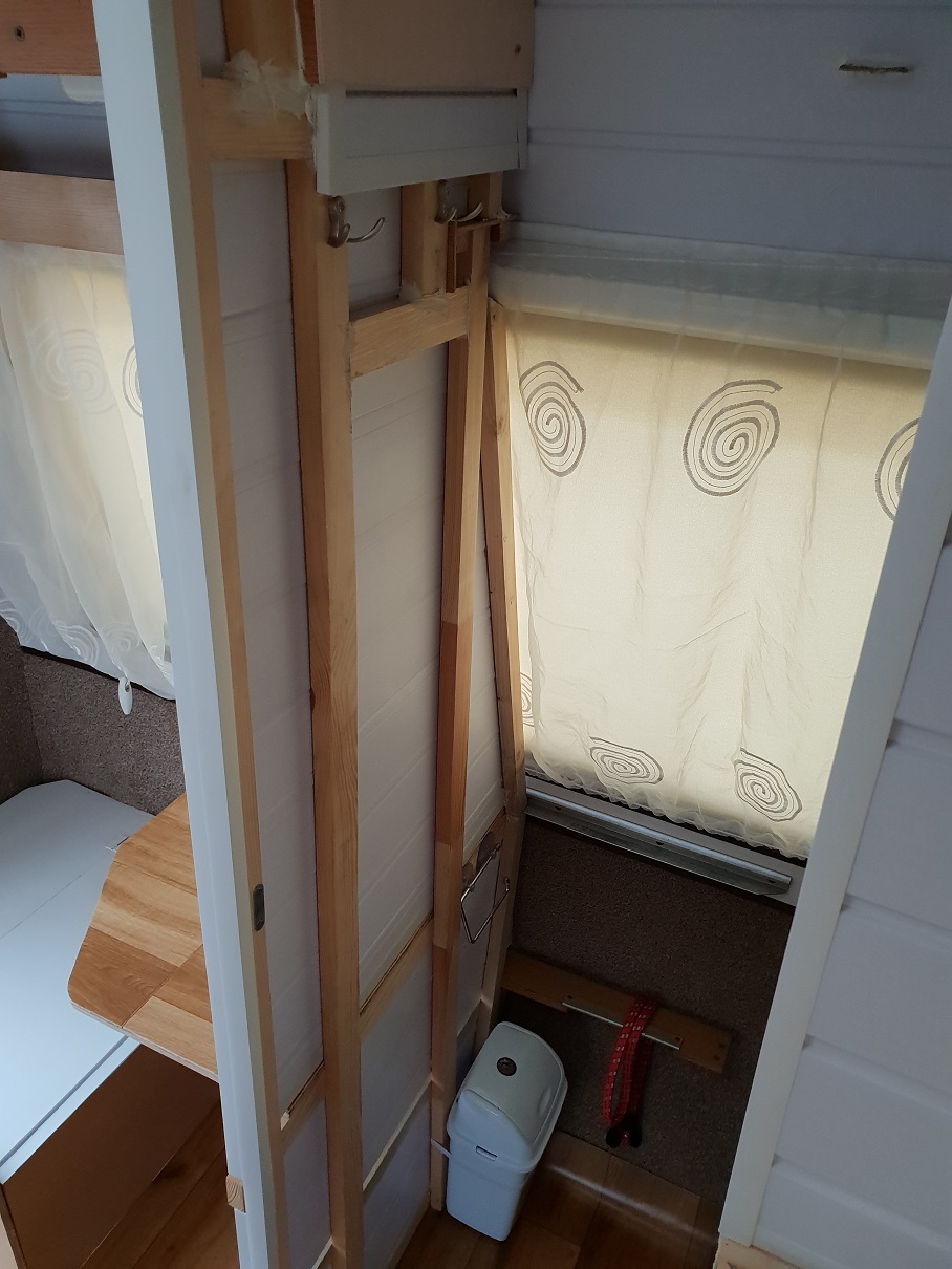

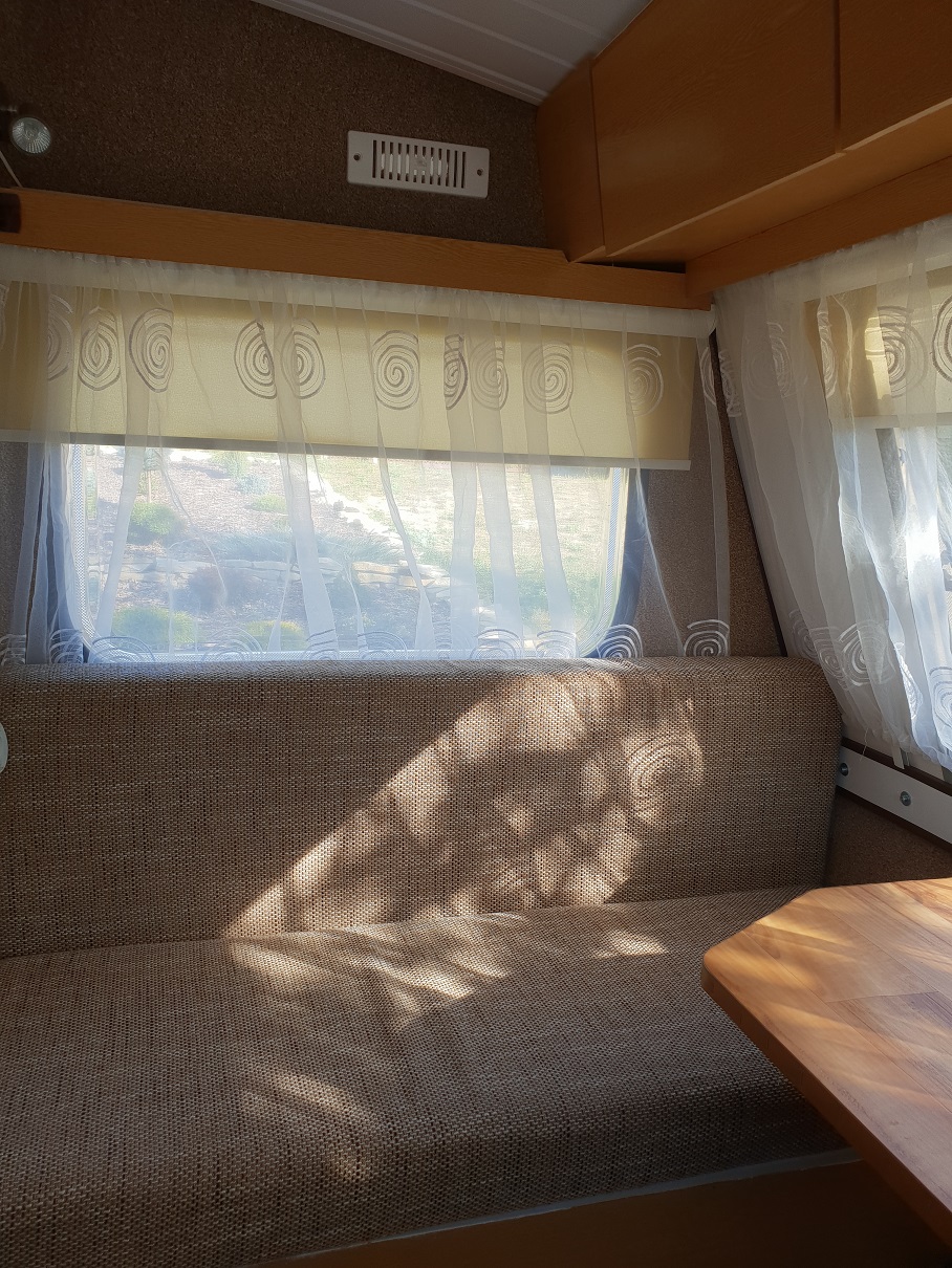

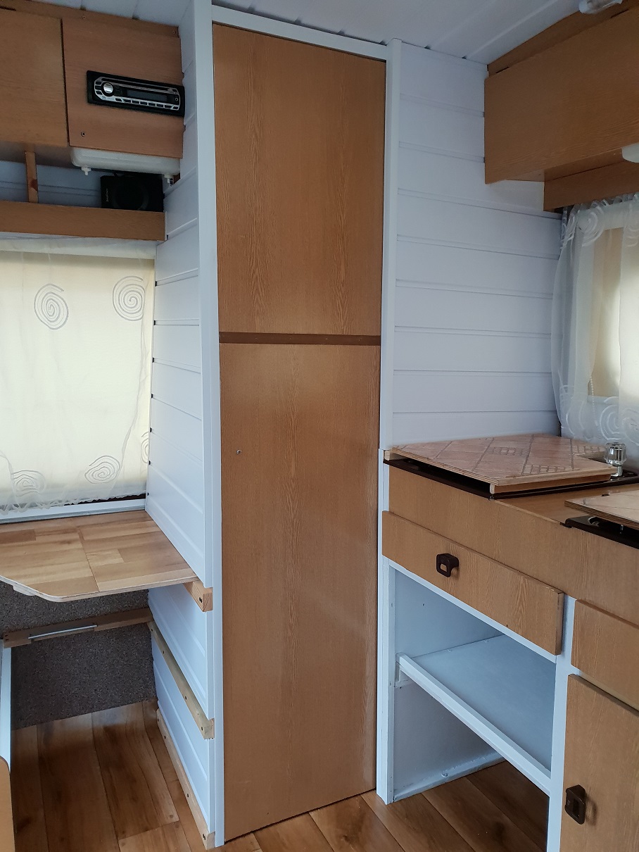

Witam. Zdjęcia z mojego remontu, może komuś się spodoba i coś u siebie zrobi podobnie. Pozdrawiam.

Siedzisko i stolik przy kibelku rozwiązałeś tak jak kiedyś kombinowałem, zanim zdecydowałem się na kotarę :) Z tego co widzę stolik można dać niżej i rozłożyć poduchy, fajne rozwiązanie.

Muszę przyznać, że sam pomysł jak i wykonanie budzą mój podziw. Jest kibelek z osobnym pomieszczeniem, jest stolik, jest jedno siedzisko. Na bidę można dostawić rozkładany stołeczek i zjeść śniadanie we dwoje bez składania łóżka. A to dużo. Bo jak zła pogoda to z powrotem siup do łóżka... :lol:
Z minusów jak dla mnie brak szafy. Co prawda ta niska szafeczka daje taką optyczną przestrzeń, ale szafa w codziennym użytkowaniu daje większe możliwości utrzymania optycznego ładu i porządku. Tym bardziej, że lodówkę masz już pod zlewem. Poza tym szafa bardzo ułatwia montaż trumy z górnym wylotem spalin.
W kibelku, jeżeli jest już w osobnym pomieszczeniu, brakuje wentylacji. Przydałby się dobry wyciąg powietrza. Ja osobiście na Twoim miejscu zastosowałbym elektryczny wentylator wyciągowy na 12v w górnym rogu ściany przyczepy.

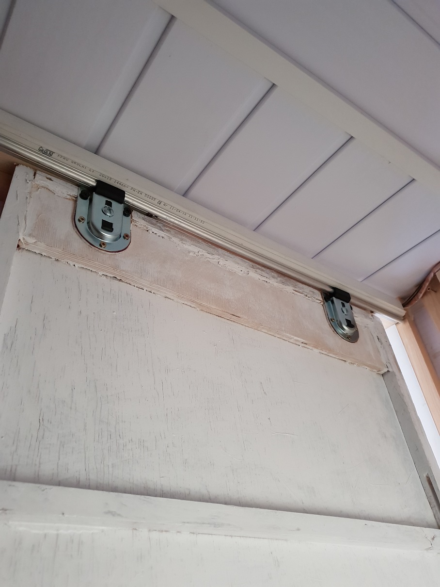

Pewnie się mylę, ale mam obawy czy ten thetford w ogóle przechodzi w całości przez te drzwi, czy trzeba go rozpiąć.

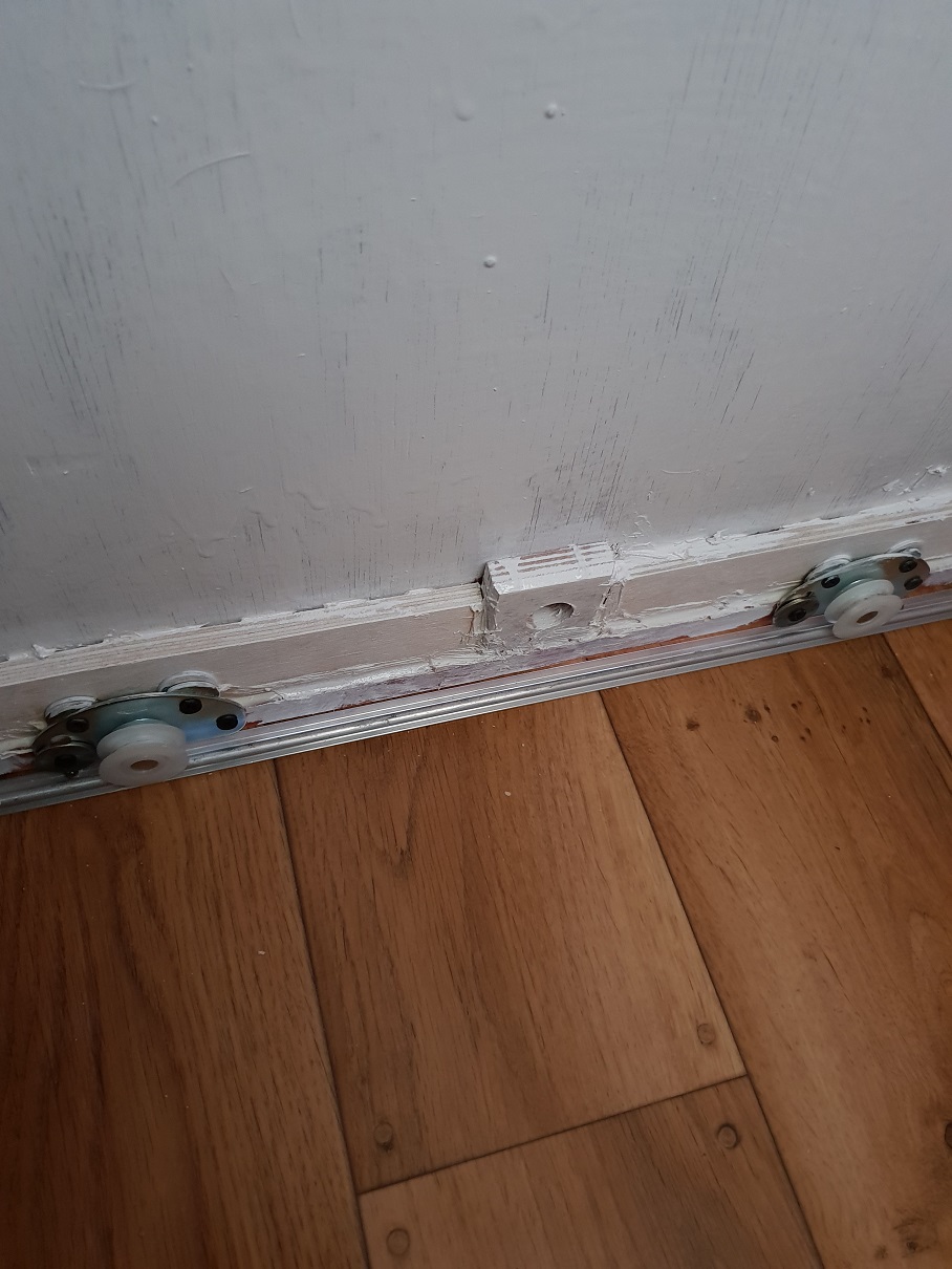

Drzwi są pewnie przesuwne, jak możesz to daj fotki jak je zrobiłeś, no i napisz coś o tej ściance działowej. Wygląda na bardzo lekką.
Bardzo ładny materiał na materacach. Ogólnie fajnie.

Super zrobiłeś. Też mnie ciekawi koncepcja drzwi przesuwanych. Co do wentylacji to z mojego doświadczenia siedzenia u mnie w przyczepie na wazonie powiem, że kratka na dole za sraczykiem i druga nad nim spokojnie wystarcza. Myślałem nad daniem wiatraczka nad tą górną ale chyba tylko strata prądu by była. I widzę podobna maść tapicerki na materacach fajnie.

Witam. Szyny i rolki kupiłem w BRICO, drzwi zrobiłem z szafy niestety trzeba było łączyć. Wszystko kleiłem klejem MAMUT, polecam. Kibelek wychodzi w całości z
zapasem 1 cm. Wszystko jest na zdjęciach. Drzwi od wewnątrz okleję czymś na wiosnę. Pozdrawiam.
