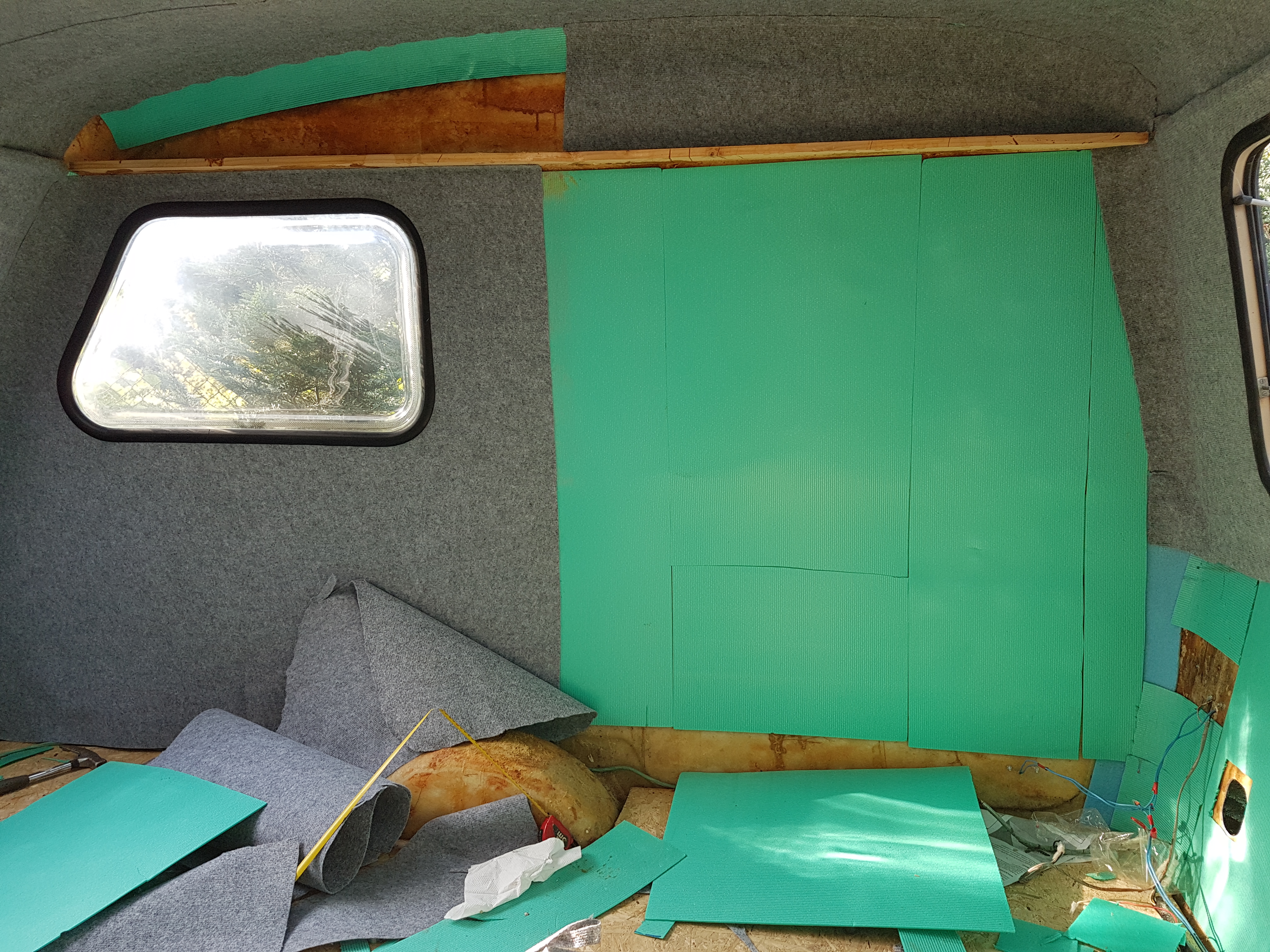

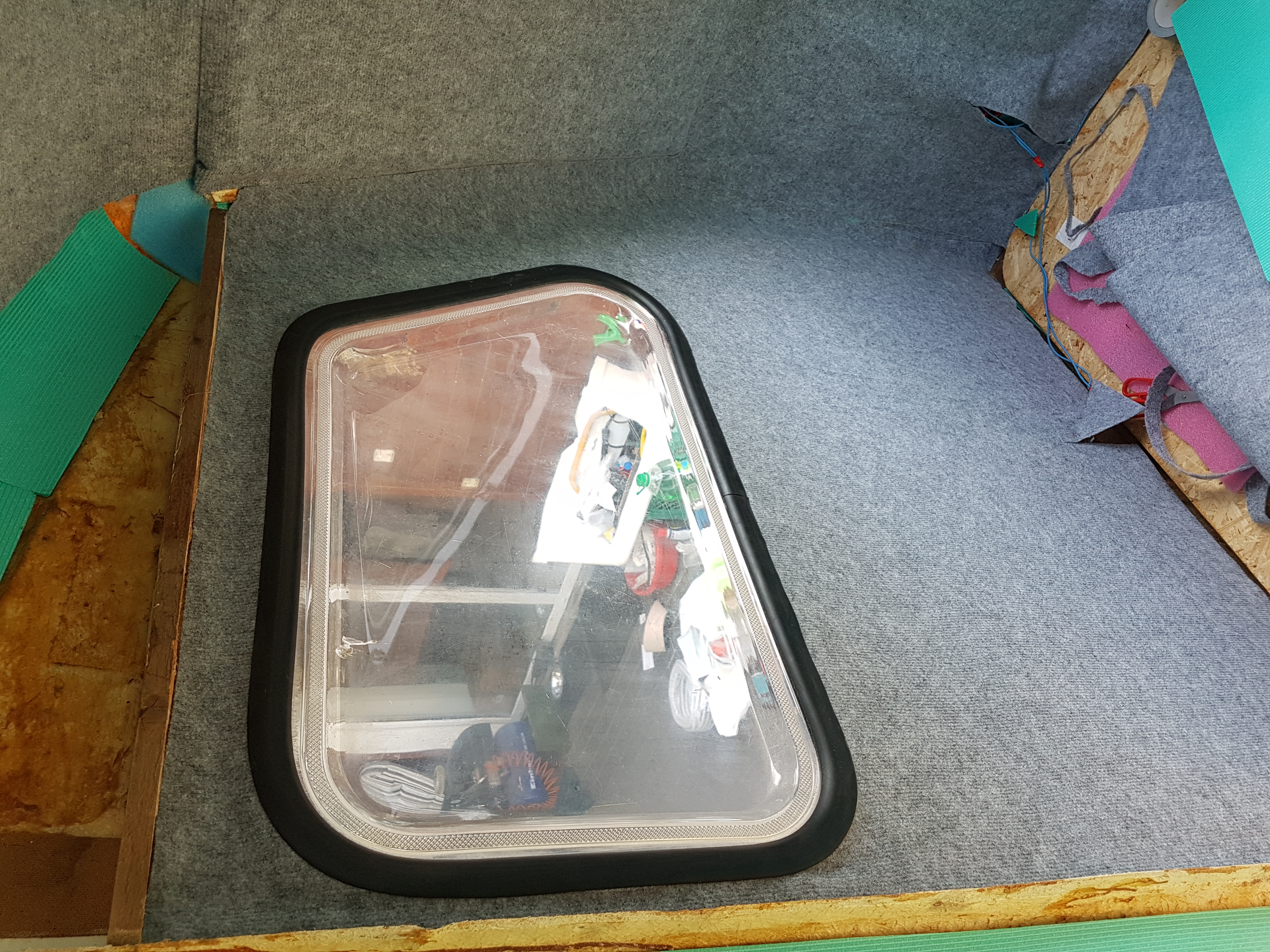

Heja! Korzystając, że mam trochę czasu to coś skrobnę. Remont idzie powolutku, mam trochę problemów z plecami w ostatnim czasie i muszę się oszczędzać. Co zrobiłem? Więc tak: środek jest już pusty, została jedynie podłoga i kable, z zewnątrz też jest już wszystko zdjęte, część skorupy jest już wyszlifowana. Czy "pajączki" na powierzchni zewnętrznej powinienem zjechać do gładkiego? W tym momencie jadę po pajączkach papierem 80 a na pozostałych gładkich 220 żeby tylko zmatowić. Kupiłem farbę poliuretanową polren białą 4 litry (wystarczy na 2 warstwy prawda?). Podpowiecie mi jaką długość mają uszczelki okien stałych, drzwi i tej pokrywy oraz włazu na dachu?
Powoli kompletuję też materiały na wykończenie wnętrza. Tutaj też mam pytanie: ile kupić wykładziny remontowej oraz tych ekranów zagrzejnikowych? (btw czy ekrany mogą być te na piance czy musi to być na styropianie?)
Zakupiłem też klej "tapicer" nada się? ;)

Postautor: Samoogon » piątek, 25 maja 2018, 09:36
Farby wystarczy, pajączki jeśli duże trzeba rozszlifować np dremelem i szpachlować.
Uszczelki kupowałem u Dariusa i nie trzeba się martwić o długości, mówisz tylko jakie potrzebujesz, wyśle ile trzeba.
Wykładziny spokojnie starczy 24m2, mnie wystarczyło 6mbx4m, a jeszcze oklejałem część mebli.
Ekrany kupowałem w końcu w Obi, cztery rolki po 5m2 są na styk. Może być na piance pod warunkiem, że znajdziesz taki ekran żeby folia aluminiowa(i tu też uwaga bo może to być zwykła folia pokrywana powłoką Alu) dobrze trzymała się pianki. Ja miałem z tym problem, kilka razy odsyłałem towar w końcu kupiłem w Obi bo tak polecano na forum. Też nie jest idealnie bo producent zmienił metodę klejenia folii do styropianu ale nas razie wszystko się trzyma.
Klej tapicer z doświadczeń kolegi Grzegorza się nie nadaje. Do tapicerki bonaterm i jakiś polimerowy do ekranów(Dragon), lub bonatap do wszystkiego. Czytaj dział remonty dużo wiadomości tam znajdziesz :)

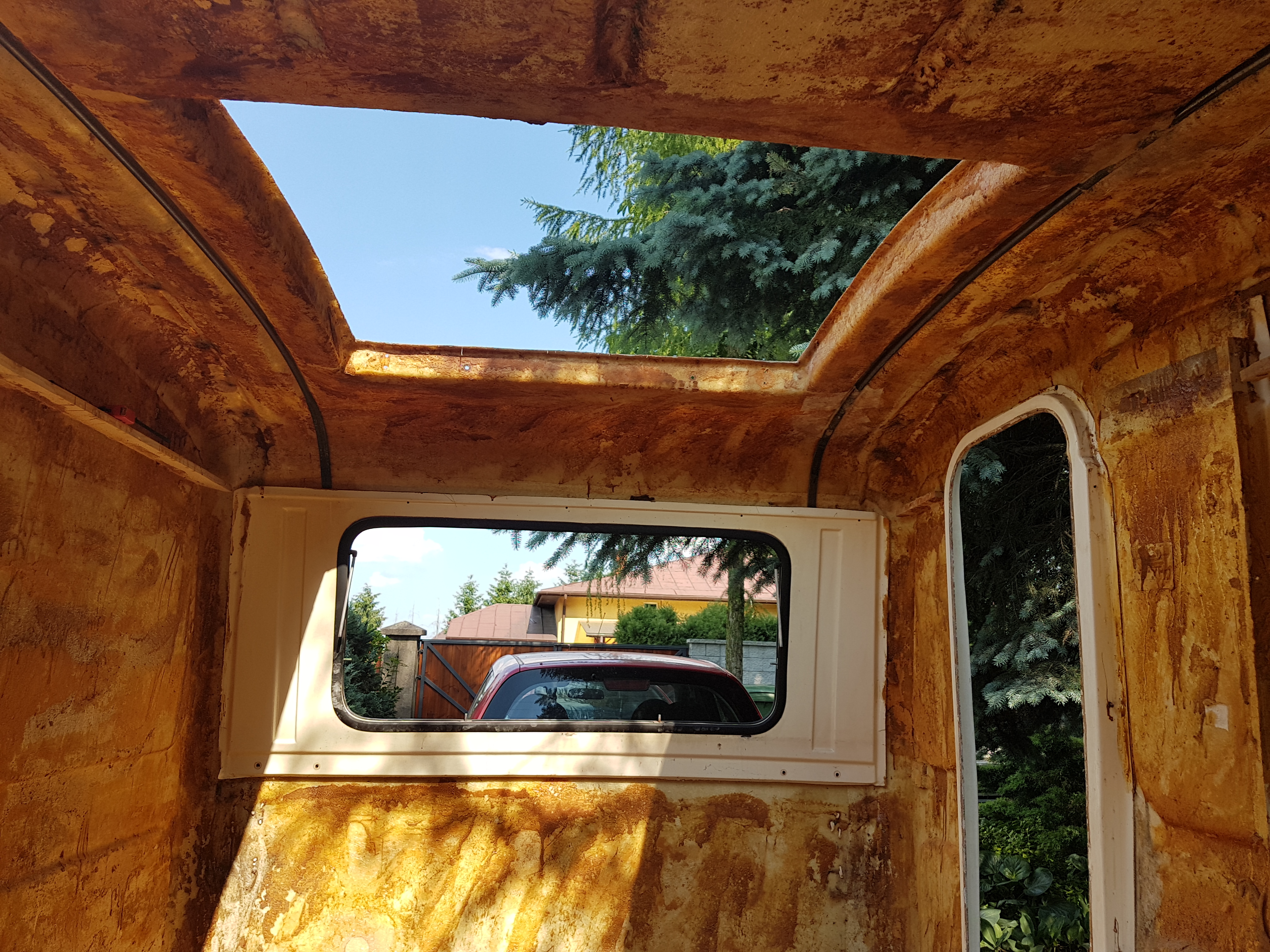

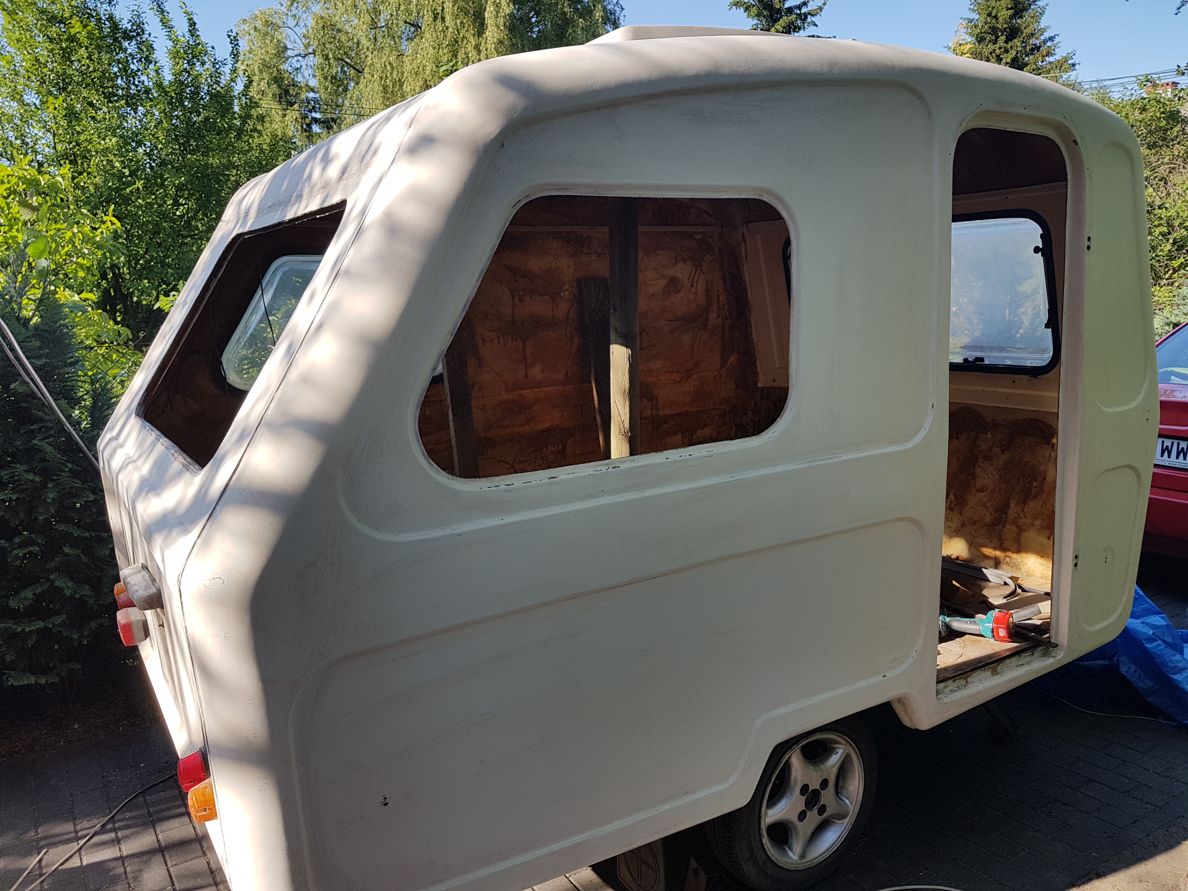

Heja! Mało piszę ostatnio bo każdą wolną chwilę wykorzystuję na walkę z przyczepą (ma być gotowa na wyjazd w połowie lipca). Skorupa jest już prawie gotowa do malowania (całość zmatowiona a ubytki zaszpachlowane), uporałem się też z zapadniętym dachem. Kupiłem dwie rury 3/8", kowal wyprofilował i zaklepał końce tak by pasowały w przetłoczenia dachu. Dach wyparłem na stemplach, obsadziłem rury i teraz pozostaje je zalaminować. Aha rury oparte są o listwy nad oknami.
W nadchodzącym tygodniu będę chciał ją pomalować. Domyślam się że lepiej nie robić tego na dworzu?

Ciekawe czy poliuretan na laminacie będzie się dobrze trzymał. Ja nie znając się kompletnie na tych rodzajach farb napisałem do sklepu jachtowego aby sami mi "skompletowali" potrzebne ilości i rzeczy, których będę potrzebował. Straszyli mnie, że sama farba nie będzie się długo trzymać na laminacie proponując podkład epoksydowy. Naliczyli mi 6 puszek epoksydu i 5 puszek poliuretanu (farby w puszkach wraz z utwardzaczem jest ok 0.7 litra). Chciałem malować po 2 warstwy a gruntu po 3 warstwach została mi puszka, na razie z braku możliwości dałem 1 warstwę poliuretanu i zeszło ok 1.5 puszki więc mając 5 zdecyduję się na 3 warstwy (z racji konieczności). Farby nie były tanie więc ta nadwyżka mocno mnie poirytowała :evil: gdyż rachunek za farby, wałki,pędzle, rozcieńczalniki, kubeczki z miarką do mieszania, pastę polerską i wosk wyszedł 1200zł a spokojnie można by urwać z tego 4 stówy. Całą serię mam firmy SEA-Line i po pierwszym razie nawet ładnie to siadło wałkiem. Zamysł był pryskać pistoletem ale znów mi mówili, że do epoksydu inny pistolet a do poliuretanu inny (chodzi o dysze) więc nie chciałem już kupować sprzętów na 1 użycie.

Postautor: Samoogon » poniedziałek, 4 cze 2018, 13:24
Za niewiedzę się płaci, jak widać za teoretyzowanie też ;)
Nie prościej było poczytać, popytać i po prostu pomalować za jedną czwartą tej kwoty?
Można było też zapłacić i trysnąć ją pistoletem za te pieniądze.
Jeśli nie zweryfikujesz podejścia to pójdziesz z torbami przy tym remoncie, wiadomo, że sprzedawca chce sprzedawać towar, nie ma się co ty irytować.
Ja właśnie skończyłem swój remont i oprócz setek godzin spędzonych w przyczepie było co najmniej dwa razy tyle tych spędzonych w sieci na zdobywaniu wiedzy, po to aby zrobić remont najlepszy na jaki mnie stać.
Na pytanie kolegi powyżej:
Jeśli masz możliwość malować pod dachem zrób to nawet jeżeli będziesz musiał kombinować, ja musiałem dokupić czwartą puszkę farby bo sąsiad postanowił segregować (palić) śmieci!!!
Siadły kopciuchy i trzeba było poprawiać.

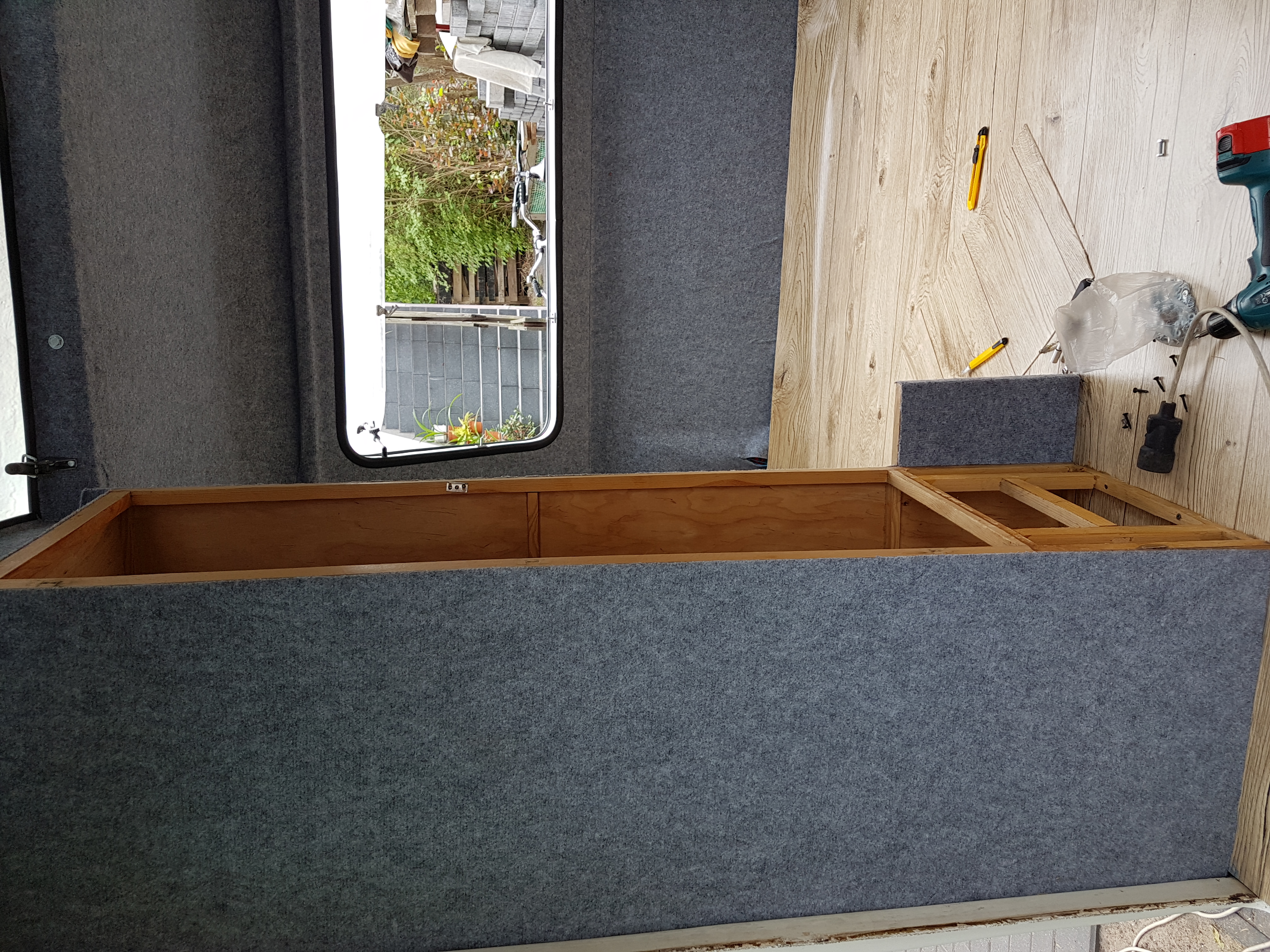

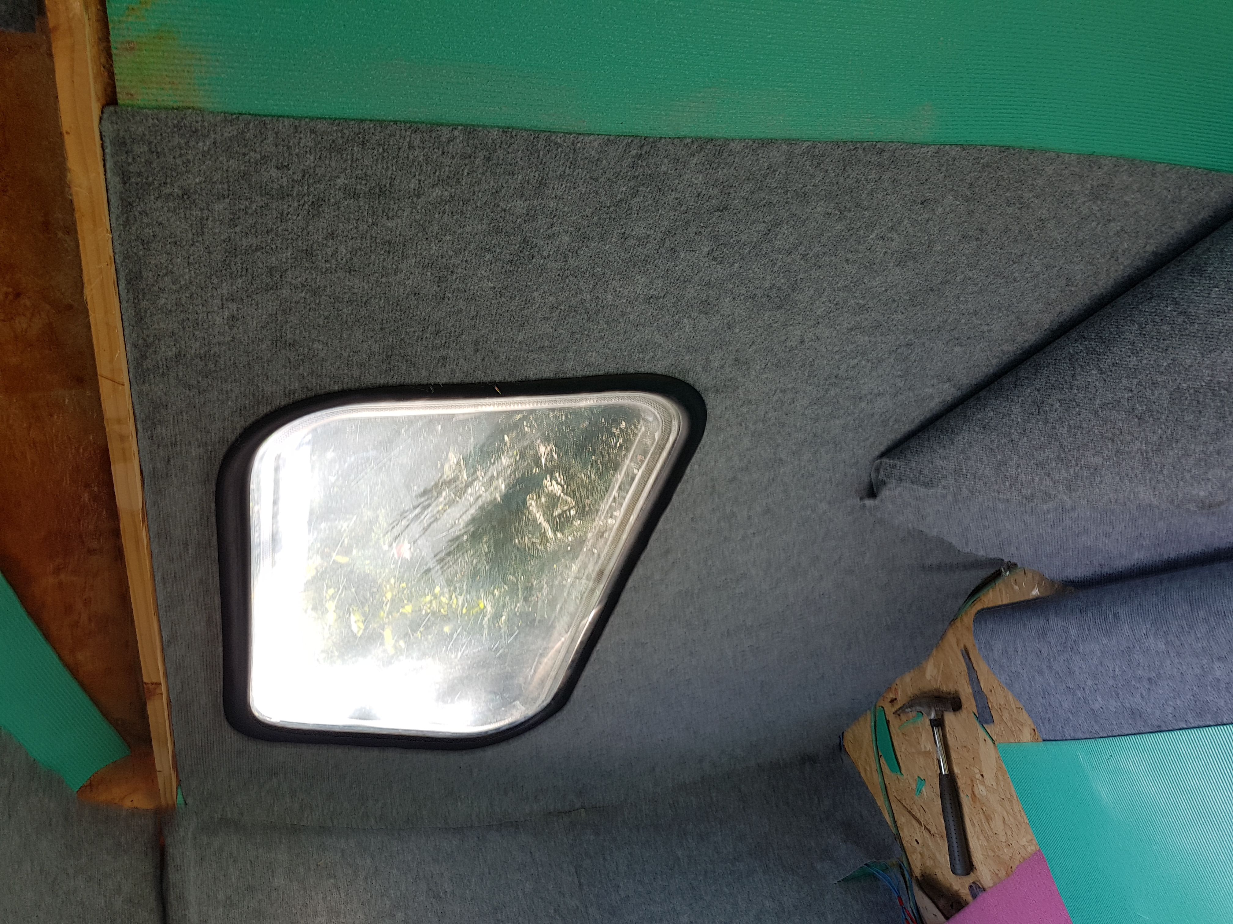

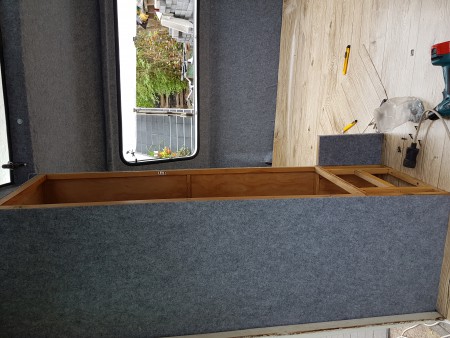

Hej! Dawno nic nie pisałem, ale wracając do tematu. Składam budkę już do kupy. Planowany wyjazd za 3 dni, więc czasu mało.
Tapicerka już jest przyklejona, podłoga też wymieniona. Jeszcze odnowić mebelki i położyć instalację elektryczną 230v... mam nadzieję że się wyrobię - hel czeka ;)
