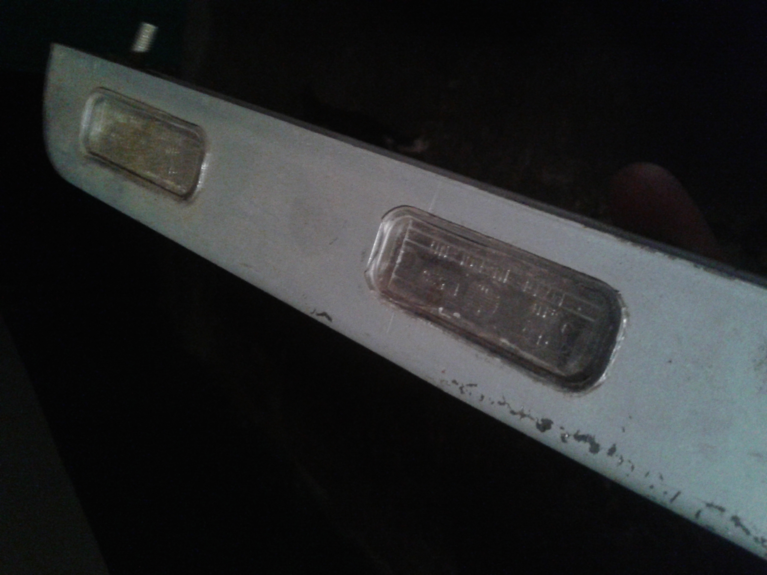

Z racji tego że wpadło mi w ręce ok. 8 lampek 3 żarówkowych, chciałbym je poddać galwanizacji. Wanna czeka, moje pytanie do Was - czy te szkiełka są demontowalne?? Szkoda mi uszkodzić nawet jednej stąd najpierw pytanie do Was.

Tak możne je zdemontować i mnie się to udaje za każdym razem. Od wewnętrznej strony podgrzej krawędzie opalarką i wypchnij szkiełka. Opcja druga możesz wyszlifować krawedzie szkiełka na równo a potem je poprostu wkleisz z powrotem na kleju.
