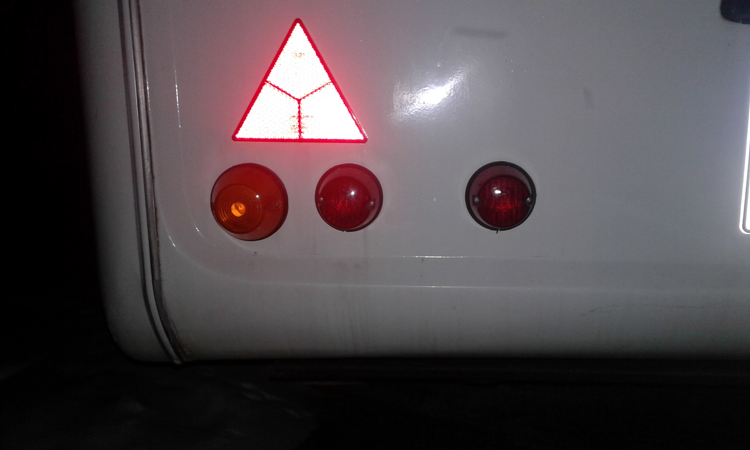

Witam. Przyczepę posiadam od zeszłego roku. Na początku był plan kupienia czegoś do kapitalnego remontu i robienia od podstaw, aż w końcu po zwiększeniu budżetu kupiłem przyczepę w miarę kompletną i co najważniejsze czystą i nie śmierdzącą. Teraz bardzo się cieszę z tej decyzji. Plan na przyczepę, uzupełnienie braków i modyfikacje w miarę zauważania problemów. Najpierw światła.
Jakieś prostokątne przeciwmgielne do mnie nie przemawiało, diagnosta i policjant stwierdził że ma być tylko 10 cm. od stopu. Trochę tuningu.

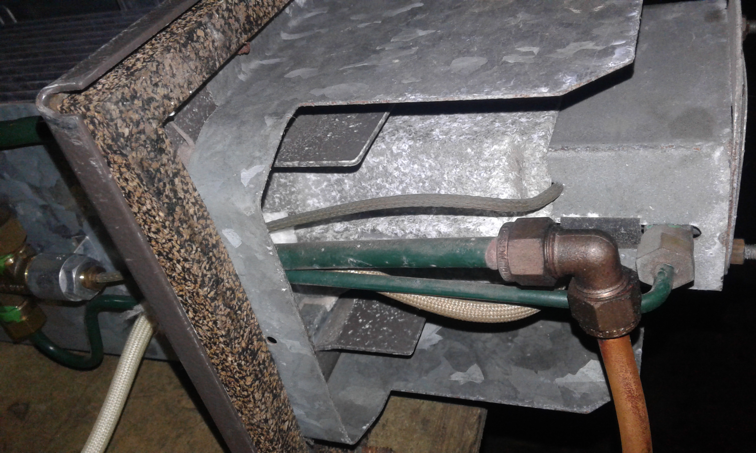

Jak mróz odpuści będę montował. Przy okazji czytając inne relacje z montażu carvera opisany był problem z przykręceniem do podłogi od tyłu.
W komplecie z piecem dostałem taką blachę, zakłada się ją na dłuższy bok podstawy pieca a otwory wychodzą poza tylną blachę pieca. Pozdrawiam.

Elegancki piecyk utrafiłeś, odpada Ci problem z zardzewiałą rurką. Działaj!
Ta blaszka to solidna? Piecyk swoje waży. Swoją drogą fajny patent, nie wiedziałem że taki stosowali.

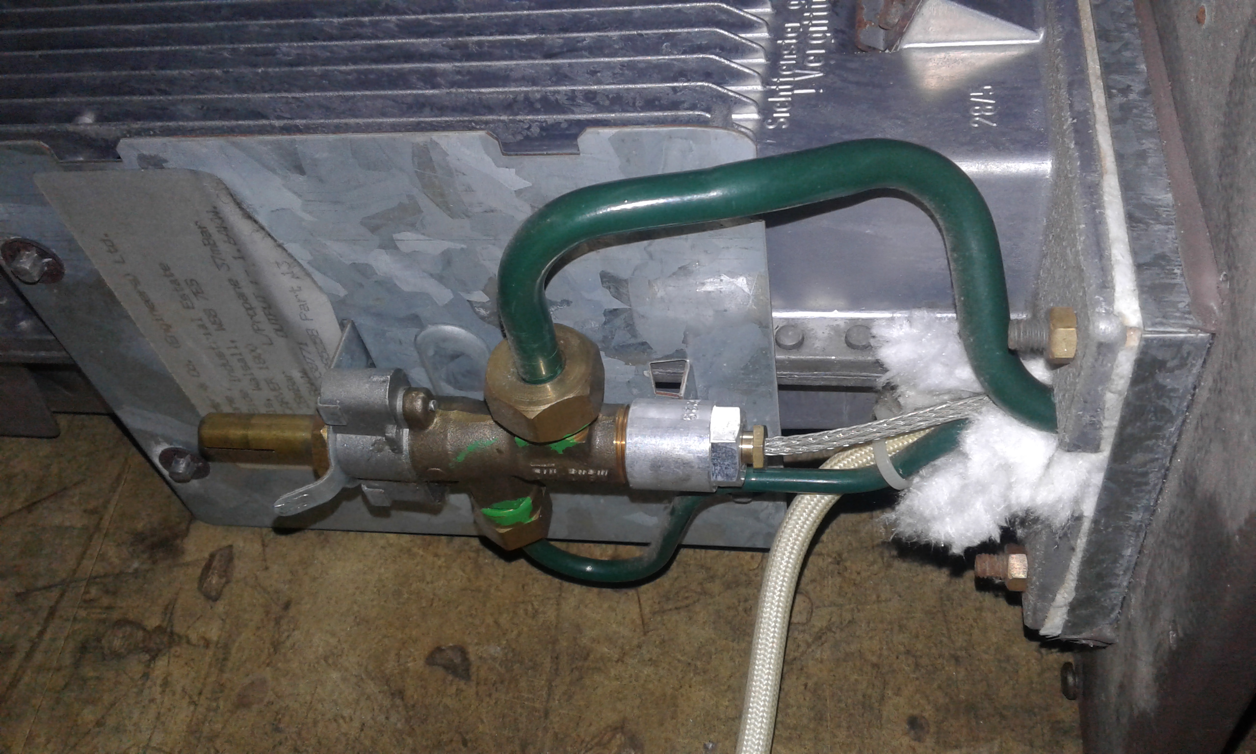

Witam. Wcześniej nie pisałem, czekałem na rozwój sytuacji. Przesyłka z piecem przyszła uszkodzona, pękła dolna "stopa" zasysająca powietrze i zgięła się trochę górna obudowa w miejscu gdzie jest iskrownik który także został połamany. Telefon do sprzedającego, okazało się że człowiek tym handluje i bez problemu wysłał zapasowe części. Po złożeniu piec odpalił bez problemu. Ta blaszka wygląda ok. znalazłem oryginalną instrukcje do takiego pieca i jest tam pokazana. Pozdrawiam.

Witam.Tak jak radzi kooba, wywierciłem otwory w dnie bakisty.
Piec po zamontowaniu, i blacha która umożliwia swobodne umocowanie pieca z tyłu. Piec zabudowany w stronę bakisty, nie przeszkadza podczas spania, jedynie materac musi mieć ucięty róg tak jak tylna ścianka idzie. Zawory od gazu, zgodnie z radą w szafce pod zlewem. Wszystkie materiały do gazu z igaz. .
