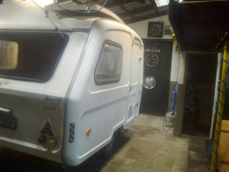

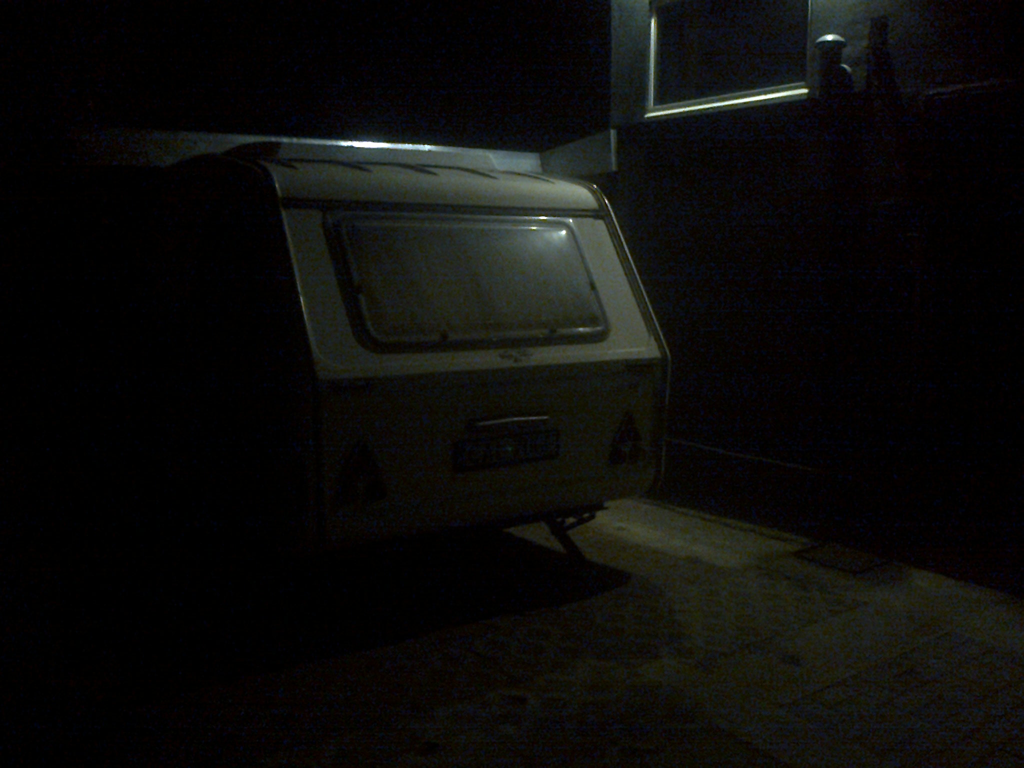

Postautor: CONFEX » poniedziałek, 26 lut 2018, 17:28

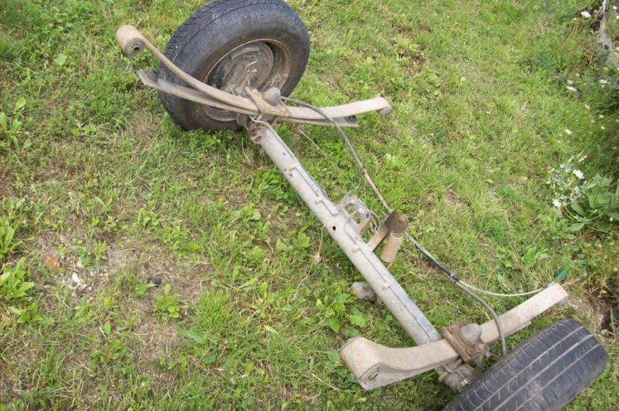

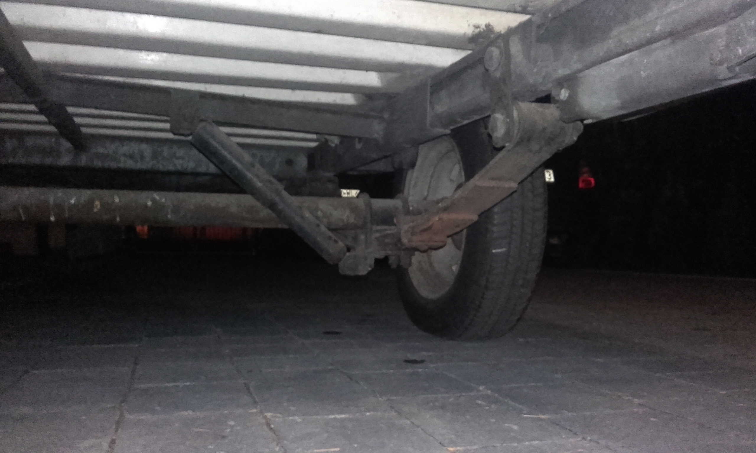

Zawsze marzyłem o kupnie i remoncie niewiadówki wreszcie taka zakupilem i rozpocząłem zabawe ogołociłem rame zaparkowałem obok. naprawie co trzeba pomaluje zrobie nowe mebelki wykładzinke itp.postaram sie wcisnąc tam jeszcze kibelek hihi. Narazie jestem na takim etapie i widze ze czeka mnie sporo pracy ,a zimno jak cholera,co zrobic taki mamy klimat...Mam do was pytanie ,mam 1-szy raz stycznosc z osią skretna czy ktos wie jak to sprawidzic czy to jeszcze działa,czy się nadaje ???znajac zycie to 84r jest ta sama i sie nadaje do d...prosze o porady na co zwrócić uwage.

Nie wiem czy jest jakiś profesjonalny sposób.
Ja swoją zacząłem bujać na boki i gdy stwierdziłem, że jedyną amortyzacją jest powietrze w oponach przyszła pora na wymianę osi.
Te ośki nigdy nie robiły roboty. Jeżeli masz trochę smykałki i zaplecze to przerób na resor. Koszty porównywalne a może i niższe jak zakup nowej osi Alko.
Powodzenia!

Na resorach chyba zawsze wyżej stoją. Masz wersję z hamulcem? Jeżeli bez to nowa przyzwoita oś kosztuje jakieś 450 złotych plus dwa amorki za stówkę i Ameryka nic nie musisz kombinować.
Co do tego czy oś spełnia parametry jeśli chodzi o wymiary/ugięcie wahacza to musiałbyś sprawdzać raczej z budą na ramie. Dane liczbowe i tolerancje są w literaturze.

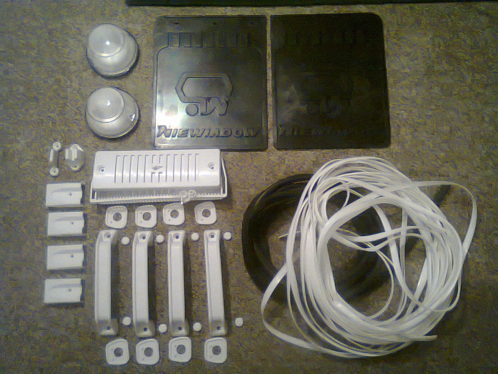

dziekuje za podpowiedzi.Przerobie na resorki :D kupiłem dzisiaj taki zestaw os tył caddy II i resorki ,wiadomo i amorki (zdjecie pogladowe) ....co ciekawe rozstaw osi jest taki sam jak w skretnej niewiadowki :lol: zrobi sie troszke cieplej to wezme sie za to.Mało tego wczoraj doszła do mnie paczka z Niewiadowa z nowymi elementami ,swiatła poz.były owinięte w materiał którym oklejają współczesne Niewiadówki...pewnie na podpuche heheh.Tak dla wszystkich miłosników tych przyczepek to powiem ze u nich najtaniej....

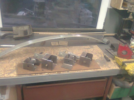

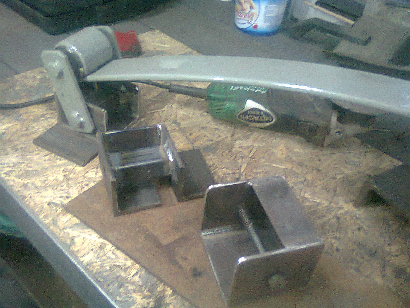

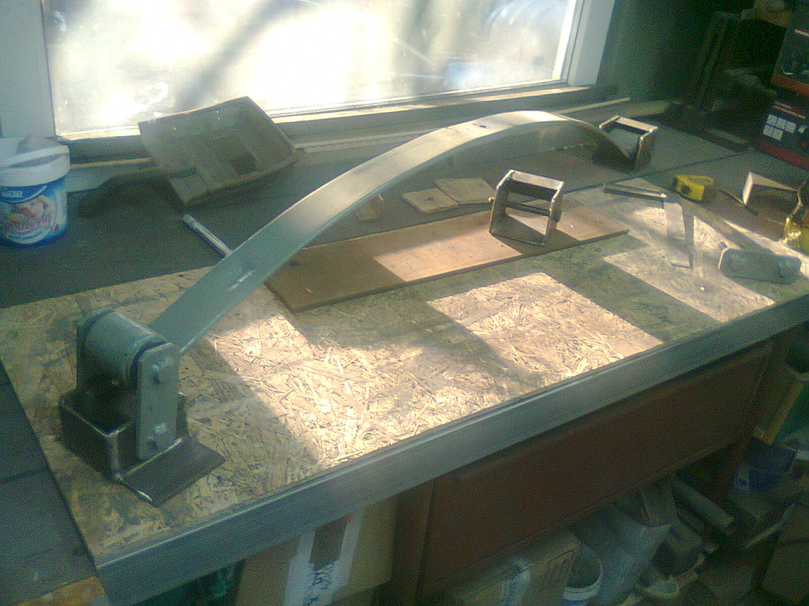

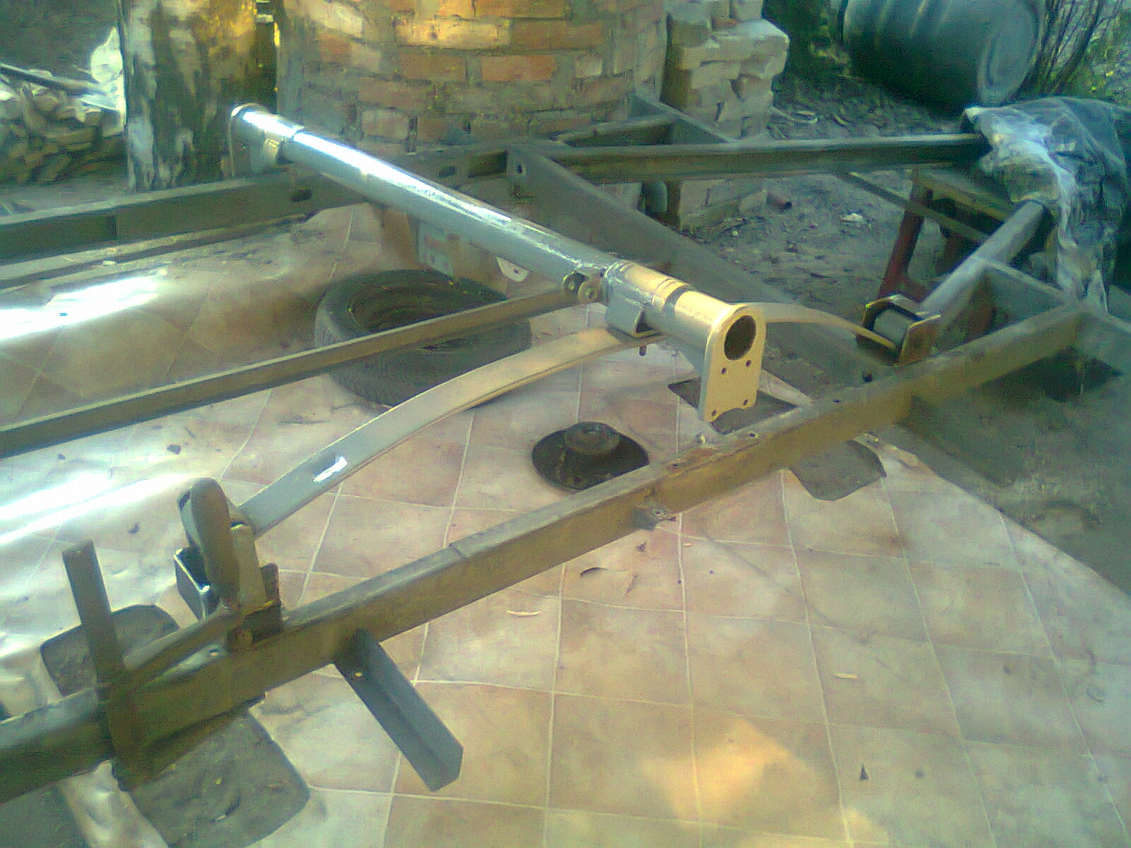

Postautor: CONFEX » sobota, 3 mar 2018, 18:19

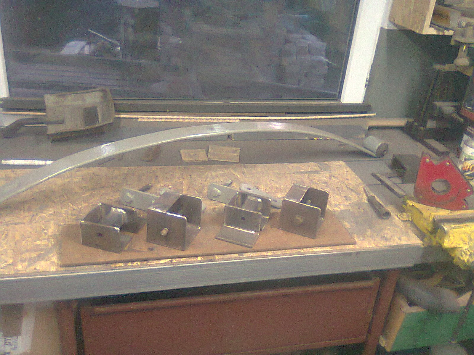

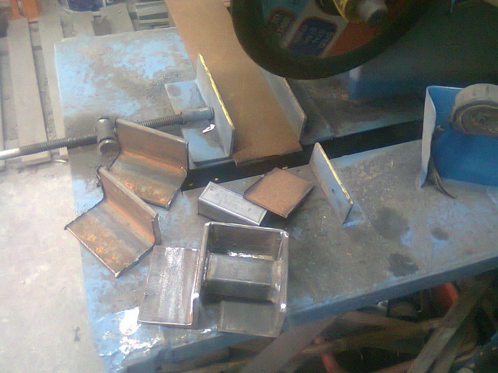

Tak wygląda u mnie przeróbka na resory na razie tyle wymodziłem przymierzyłem powinno być ok jutro dospawam do ramy.
po docinałem
po spawałem
wyszło coś takiego
Re: Remont Niewiadów n 126D rozpoczety
Postautor: dzin1975 » sobota, 3 mar 2018, 18:29
fajna robota, dokładna. 1 resor dajesz ?
Postautor: CONFEX » sobota, 3 mar 2018, 18:39
Dziękuje 2 resory będą tzw.lagi czy jak tam kto woli , tak jak w przypadku vw caddy lub inca ,z którego pochodzą ww.resory. Tylko tak szczerze mówiąc ta 2-ga laga od dołu to nie mam pojęcia czy się sprawdzi w niewidówce....
Posty: 7169
Postautor: Murano » sobota, 3 mar 2018, 18:41
Bardzo fajnie i sprawnie to ogarnąłeś. Będziesz zadowolony. Co do piór to dobierz może z czegoś innego z 3 pióra. Dwa zdecydowanie za mało, szczególnie, że to twoje drugie dziwnie wyprostowane....
Chyba żeby je sklepać na wzór głównego....
