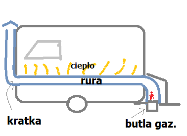

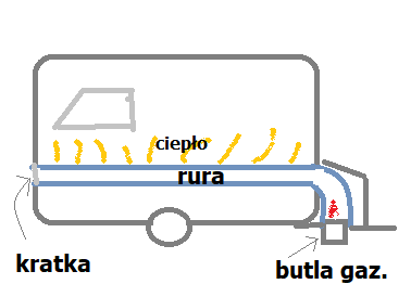

Dobra, jedziemy z jeszcze bardziej szalonym pomysłem. :-)
Co, gdyby przez przyczepkę na jej ścianie poprowadzić rurę (kominową) z ekranem przez którą po prostu przelatywałoby gorące powietrze z płomienia butli?
Rura mogłaby być łatwo demontowalna, np. na lato zdejmowana, na wiosnę czy jesień montowana.
Rura typu https://www.google.pl/search?q=rura+kom ... 5&bih=1045
Chyba na początek zrobię sobie test z kawałkiem takiej rury i zobaczę czy ona potrafi przenosić ciepło i czy ciepło z palnika gazu jest wystarczające.
Generalnie w tych pomysłach chodzi o separację punktu spalania i spalin od części mieszkalnej.

O ile wszystkie poprzednie pomysły są niezbyt mądre to ostatni jest kompletnie idiotyczny.
Załoga Naal prawie straciła życie przez komin spalin w ścianie bocznej/tylnej gdzie spaliny przez okno dostają się do środka.
Poczytaj tutaj:
viewtopic.php?f=39&t=6210&hilit=Ku+przestrodze
Kolego odpuść proszę te szalone pomysły bo to już zaczyna nie być śmieszne tylko straszne...

Boimy się gazu i spalin - wiadomo. A co gdyby cała rura była szczelna do samego początku do końca i wyprowadzona na zewnątrz pod sam dach?

Wyczuwam, że chodzi o mnie więc się odniosę...
Zrobiłeś rysunek i opis i do niego napisałem komentarz. Nie po to, żeby cię obrazić, tylko w trosce o twoje życie i zdrowie. Być może dzięki mojej uwadze zrobiłeś drugi "projekt"...
Jeżeli czytałeś wątek Naala to tym bardziej uważam po prostu za głupie gdybanie o takim rozwiązaniu.
Jeżeli dużo czytasz to forum to powinieneś kumulować wiedzę i wyciągać wnioski.
I na koniec dla wyjaśnienia. W żadnym momencie nie nazwałem ciebie głupcem a pomysł i tak uważam nadal. Z drugiej strony dobrze, że o tym napisałeś najpierw zanim wdrożyłeś w zycie. Naal nie miał tyle szczęścia...

Murano pisze:Załoga Naal prawie straciła życie przez komin spalin w ścianie bocznej/tylnej gdzie spaliny przez okno dostają się do środka.
Jak to się ma do pieca z dolnym odprowadzeniem spalin?

Gdzie ta rura miała by iść pod podłogę? nad podłogą raczej nie widzę dla niej miejsca w naszych"obszernych" przyczepkach.

Zielony pisze:
Nijak, bo załoga naala prawie się przejechała z zupełnie innego powodu. Boczne wyloty spalin są normalnie produkowane przez Trumę i montowane.
Oni się nie zatruli spalinami jako takimi tylko czadem, bo komin zamarzł (nie dlatego że był boczny, tylko druciarski - Naal wiem że się nie obrazisz za to stwierdzenie).
