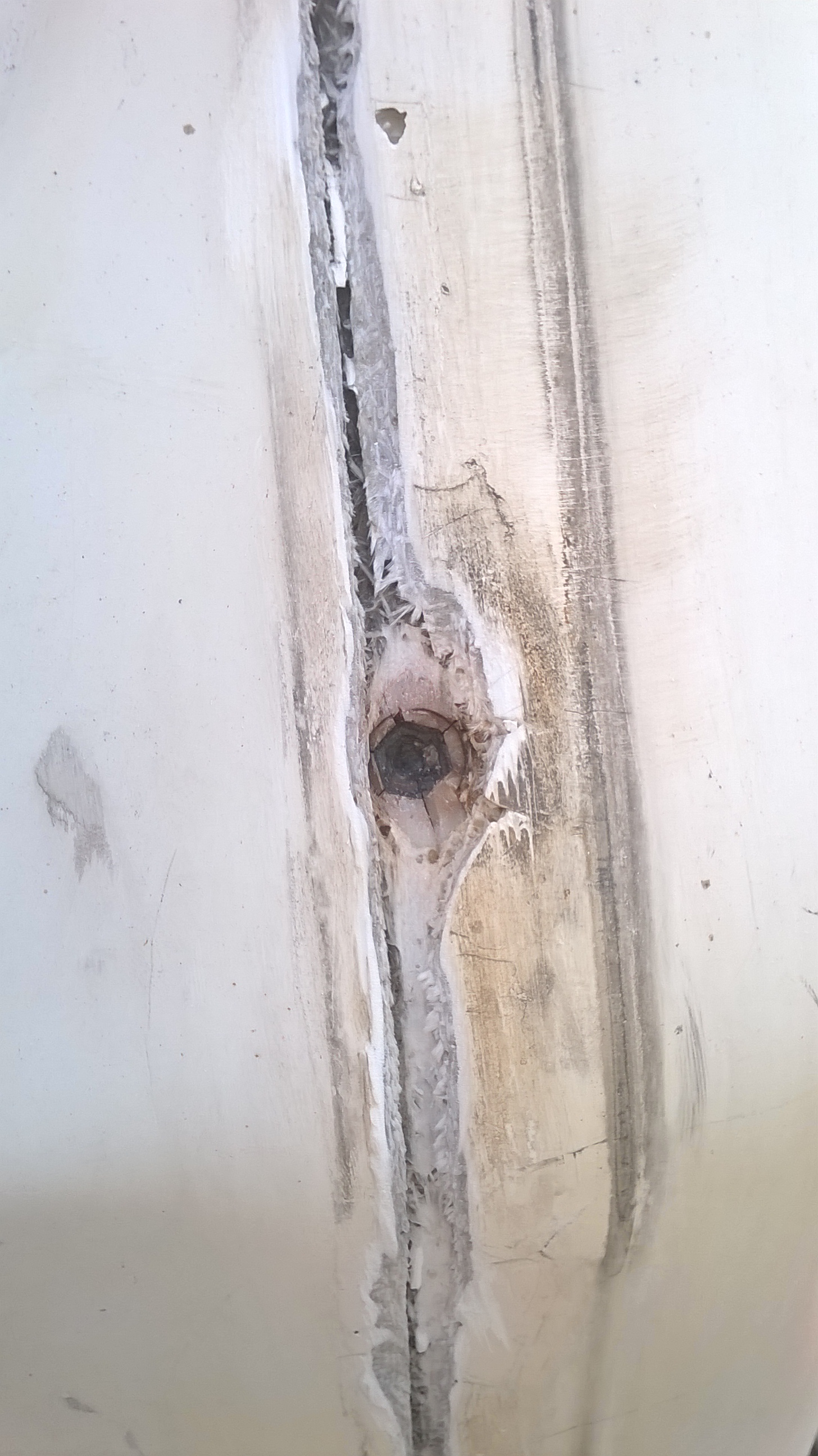

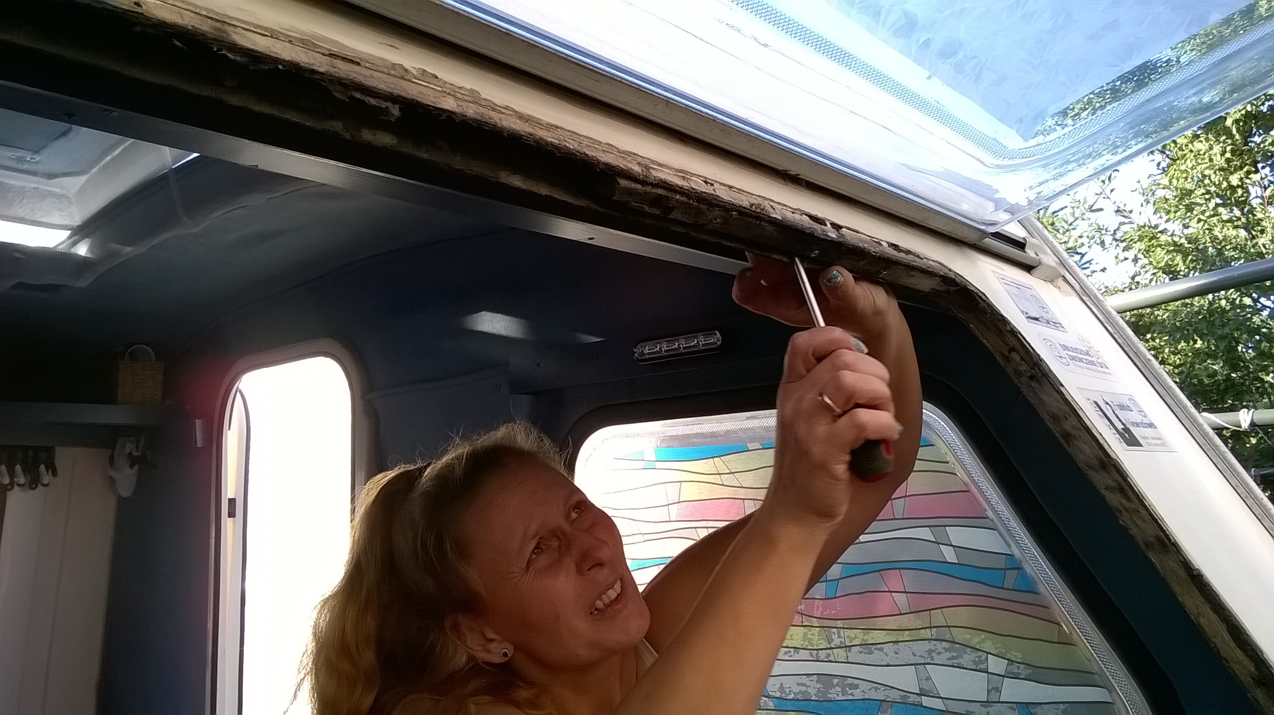

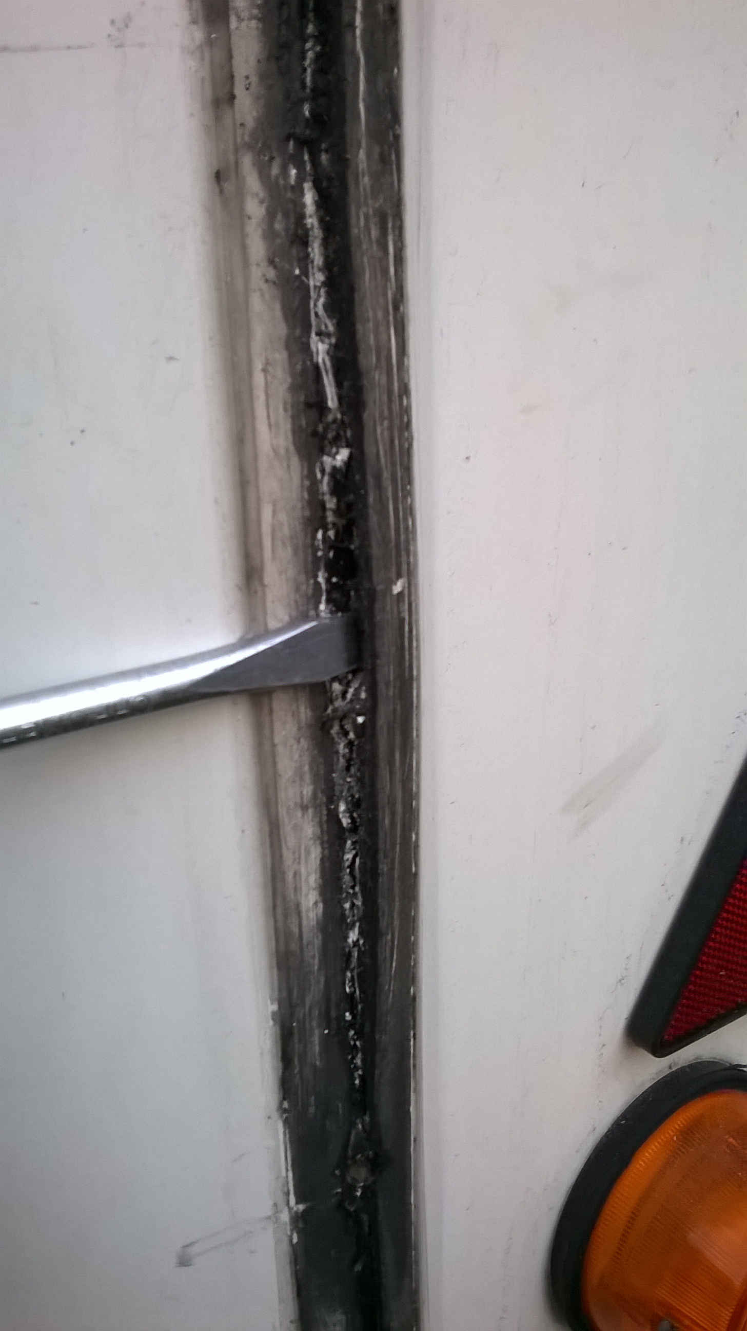

Chyba pośpiech, na pewno zbyt duże zaufanie do fachowca (?), brak doświadczenia. I podstawa,brak czasu na dokładne przeczytanie działu ,,remonty,,. Ale do rzeczy. Powrót z Sobieszewa,przymusowy postój na A1,pare godzin snu. Wstajemy rano, tapicerka na wysokości lamp mokra. Stwierdziliśmy z Rudą,pewnie spłyneło z okien. Ale po ostatnim weekendzie w Zakopcu,i deszczowej nocy przekonaliśmy się,że to jednak nie to. Gdzieś cieknie,pytanie tylko gdzie... Demontaż sciany wewnętrznej,i dramat-listwa okienna w 80% nie istnieje. Do tego zacieki pod srubami od listew aluminiowych. No nic,wkrętaki w dłoń,i naprzód. Zaczynam remont,po remoncie...po fachowcach...

No to nieźle. Pamiętam jak w Zarzęcinie zastanawiałeś się gdzie cieknie. Widać żadnym "specjalistom" nie można ufać.

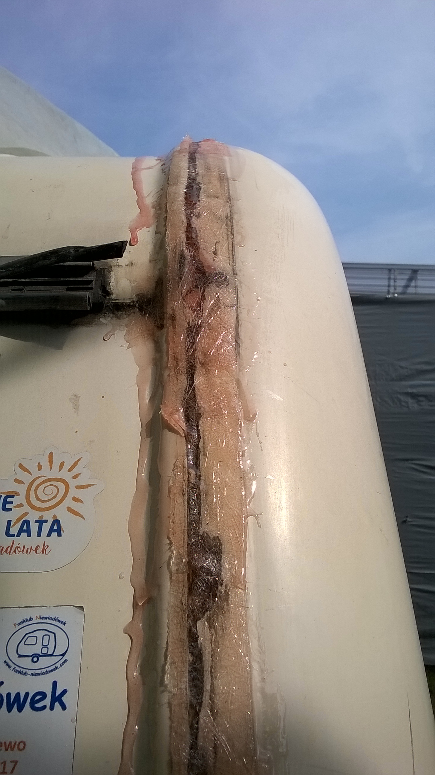

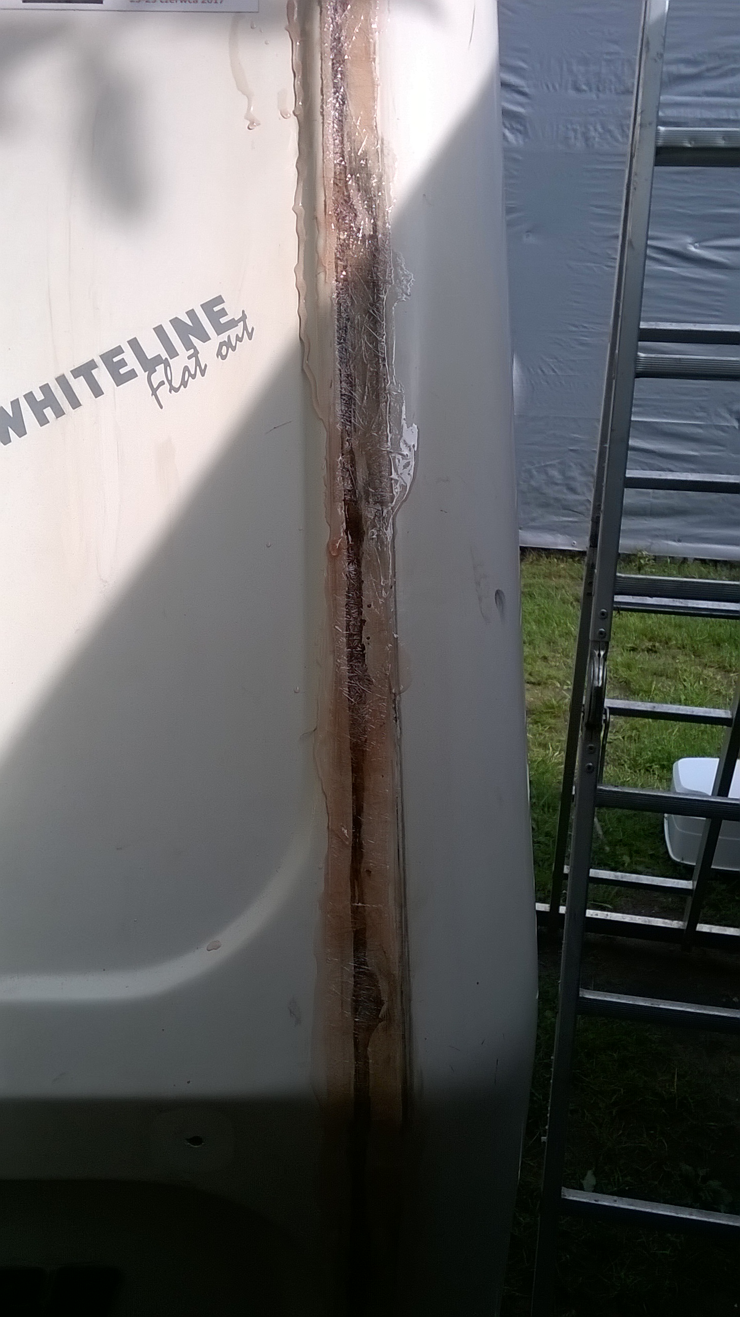

Poszła pierwsza warstwa żywicy,jakoś to idzie. Niestety, z racji tego że mieszkam 50m od kościoła,nie będę dzisiaj szlifował. Lokalna społeczność dokonałaby linczu ;)

Niesamowicie przykra sprawa. Ten laminat bardzo kiepsko wygląda na łączeniach :-( .
Kurcze, weź to zrób po "offroadowemu" żeby było na wieki.

Nie chcę rwać tapicerki,więc na starcie mam utrudnioną robotę,ale będzie dobrze. I prawdopodobnie będzie cała malowana,ale to już decyzja zapadnie po remoncie. Postaram się na bieżąco wrzucać fotki z prac. Wszelkiego typu uwagi będą mile czytane, nawet te tego typu ,,stary spie....iłeś to,weż popraw,, ;)

Ważna nauka z Twojego, pechowego przypadku. Panowie z Niewiadowa za czasów PRL robili straszną fuszerkę i decydując się na remont należy jednak zacząć od totalnej demolki i pozostawienia gołej skorupy. Najlepiej po zdjęciu z ramy.

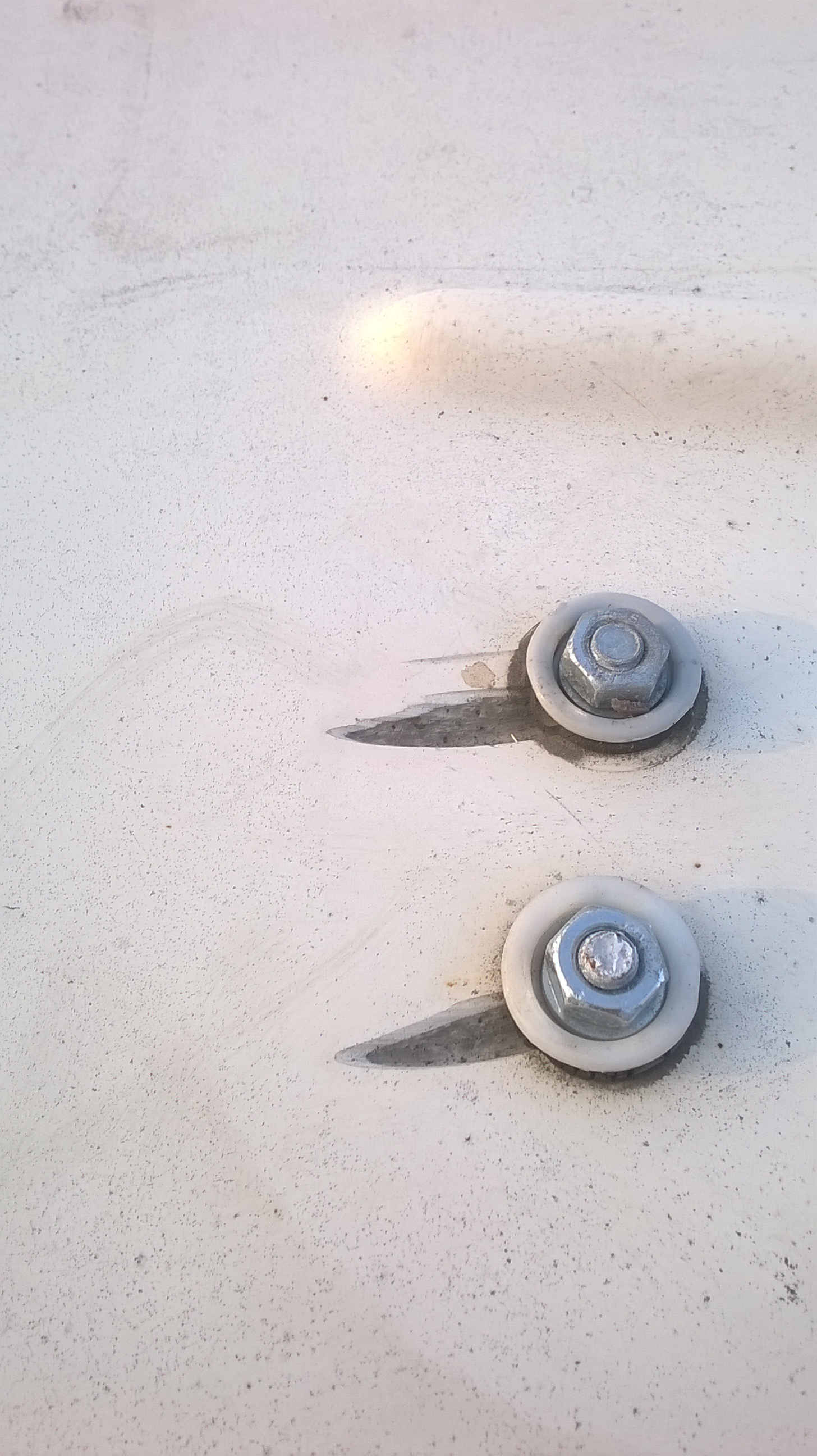

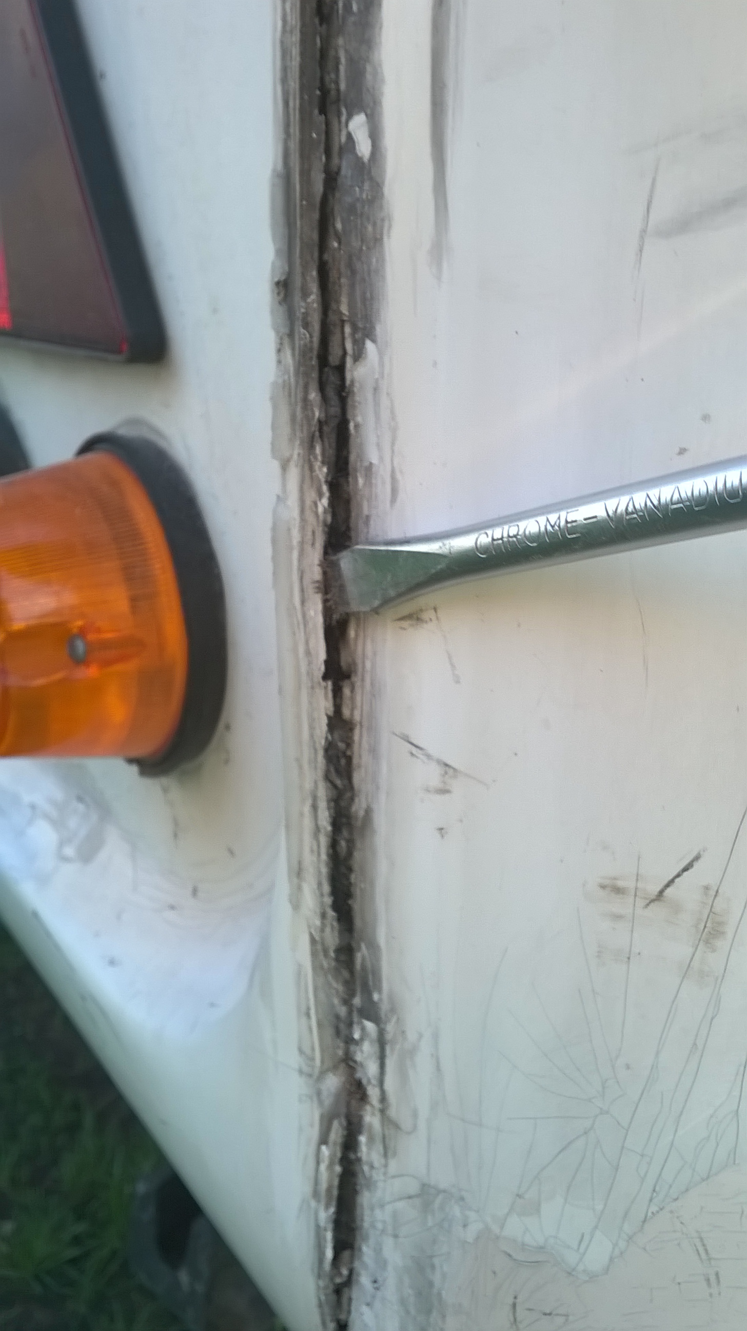

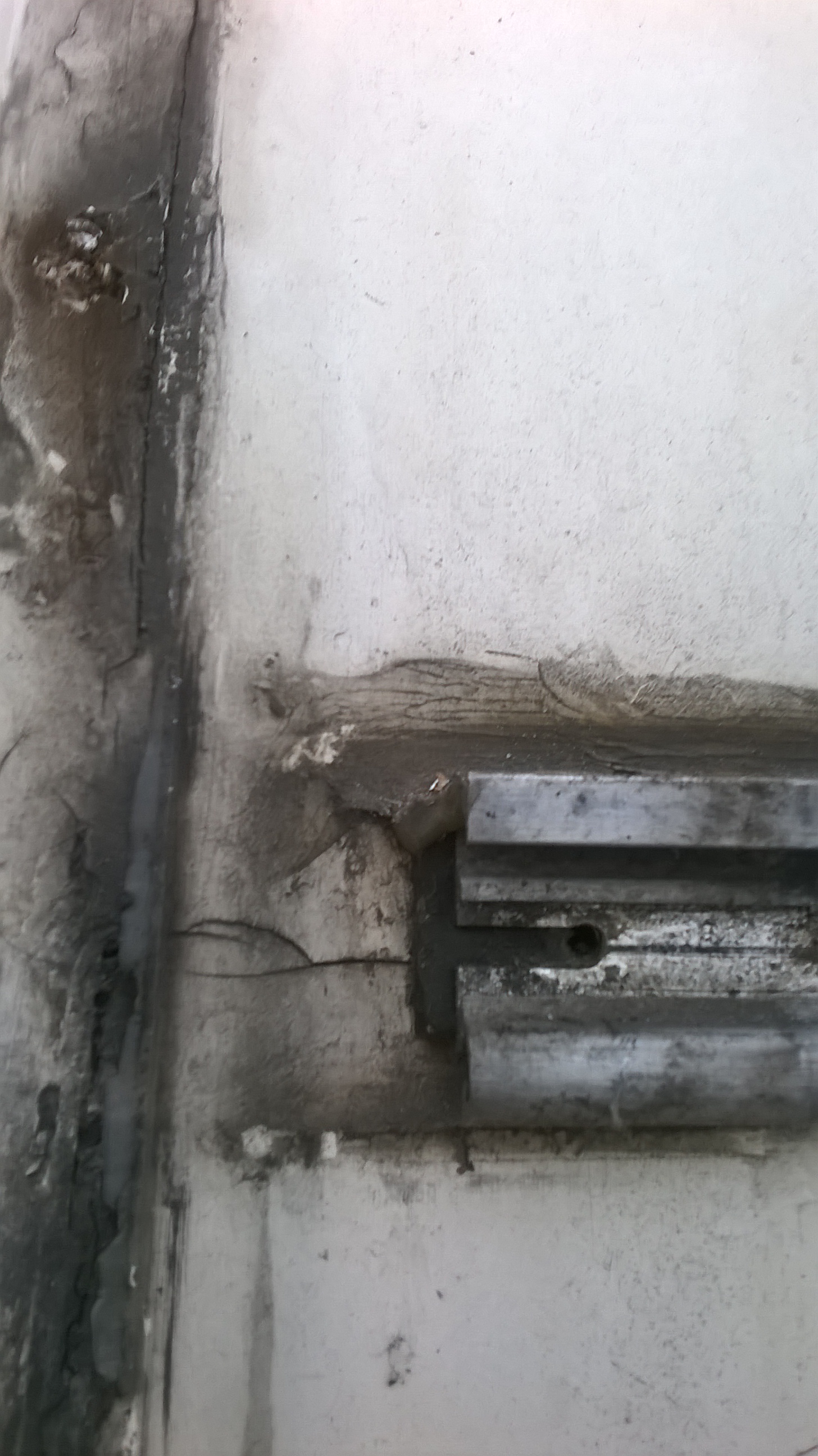

Druga listwa zdjęta,stan łączeń niestety gorszy. Tego się spodziewałem,miałem tylko nadzieję,że dachu nie będę musiał ściągać. No niestety,jak się śruby odcina dużą szlifierką... Tego po panach macherach się nie spodziewałem. Tak samo jak tego, że pęknięcia skorupy koło listew okiennych nie potraktowali chociaż silikonem,tylko przykryli nowymi zakończeniami... A może ja za dużo wymagam ? Głupi już jestem... Tylko że ja też robiłem/robię dużo dziwnych rzeczy dla ludzi,i staram się zrobić lepiej niż dla siebie... Dobra, koniec płaczu ;) Od jutra wpisy czysto techniczne,może komuś pomogą

Święty nie jestem, śruby też traktowałem fleksem albo wiertarą, ale po pierwsze robiłem to dla siebie a nie jako usługa oraz później to ogarnąłem (na tyle ile potrafiłem).
Co oni myśleli, że nie zobaczysz nigdy przyczepy od góry?
Re: Zemściło się...tylko co ?
Postautor: Samoogon » wtorek, 29 sie 2017, 21:45
Wczoraj przecinałem wszystkie śruby na dachu w ten sam sposób, duża kątówką i mimo że i tak wszystko idzie da naprawy śladu nie ma. Widac jak flex zaczyna brać podkładkę robi się ścieżka ze stopionego plastiku.
Jakiś rzeźnik to robił chyba.

Postautor: TomekN126N » wtorek, 29 sie 2017, 22:41
