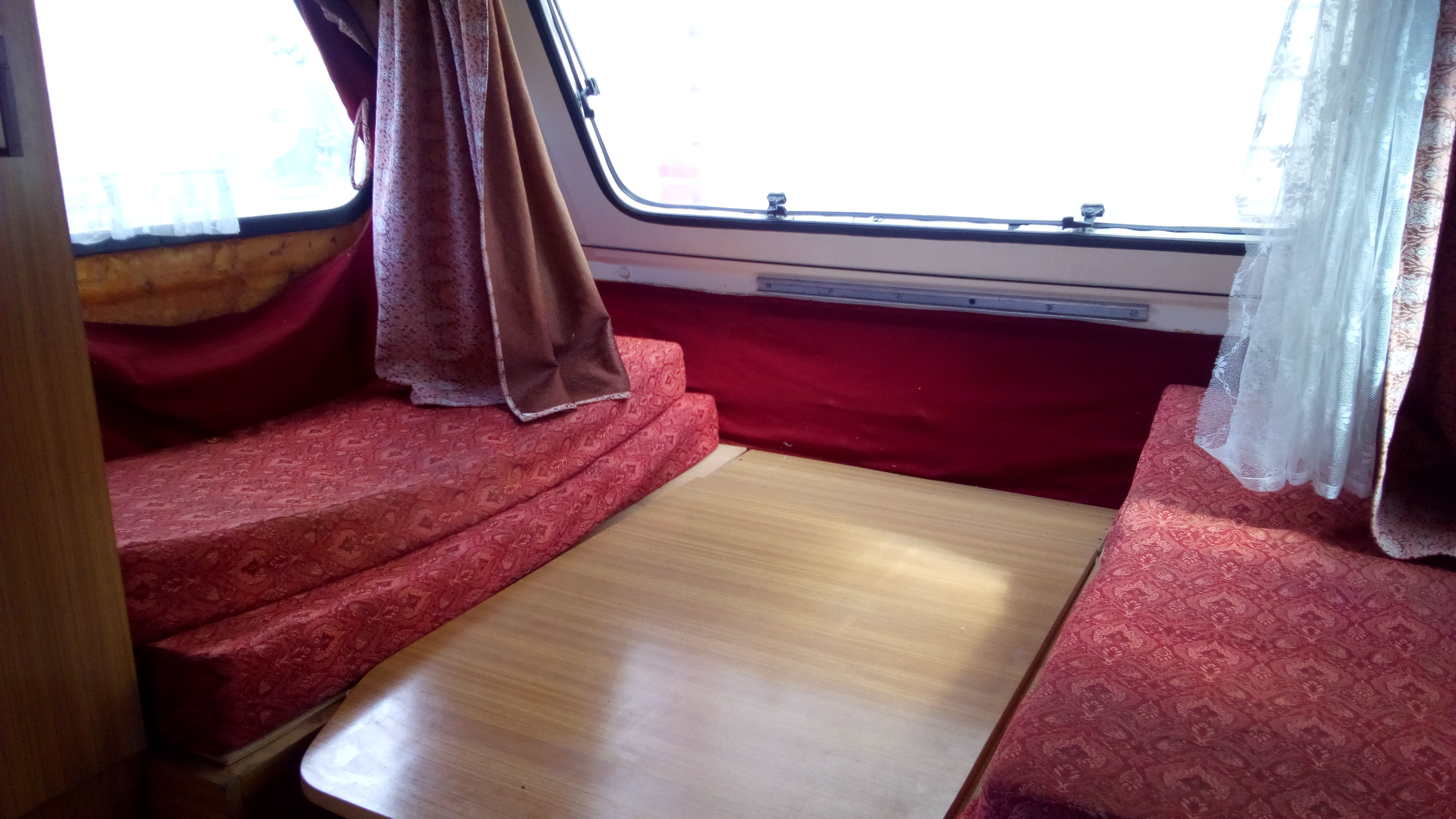

Przywitalnia była, to teraz może remoncik ;-). Na początek kilka foto nabytku po zakupie:
Nawet mam przedsionek można powiedzieć w dobrym stanie. Oprócz tego wersja light, czyli sam daszek ;-) (brak fotki na razie).

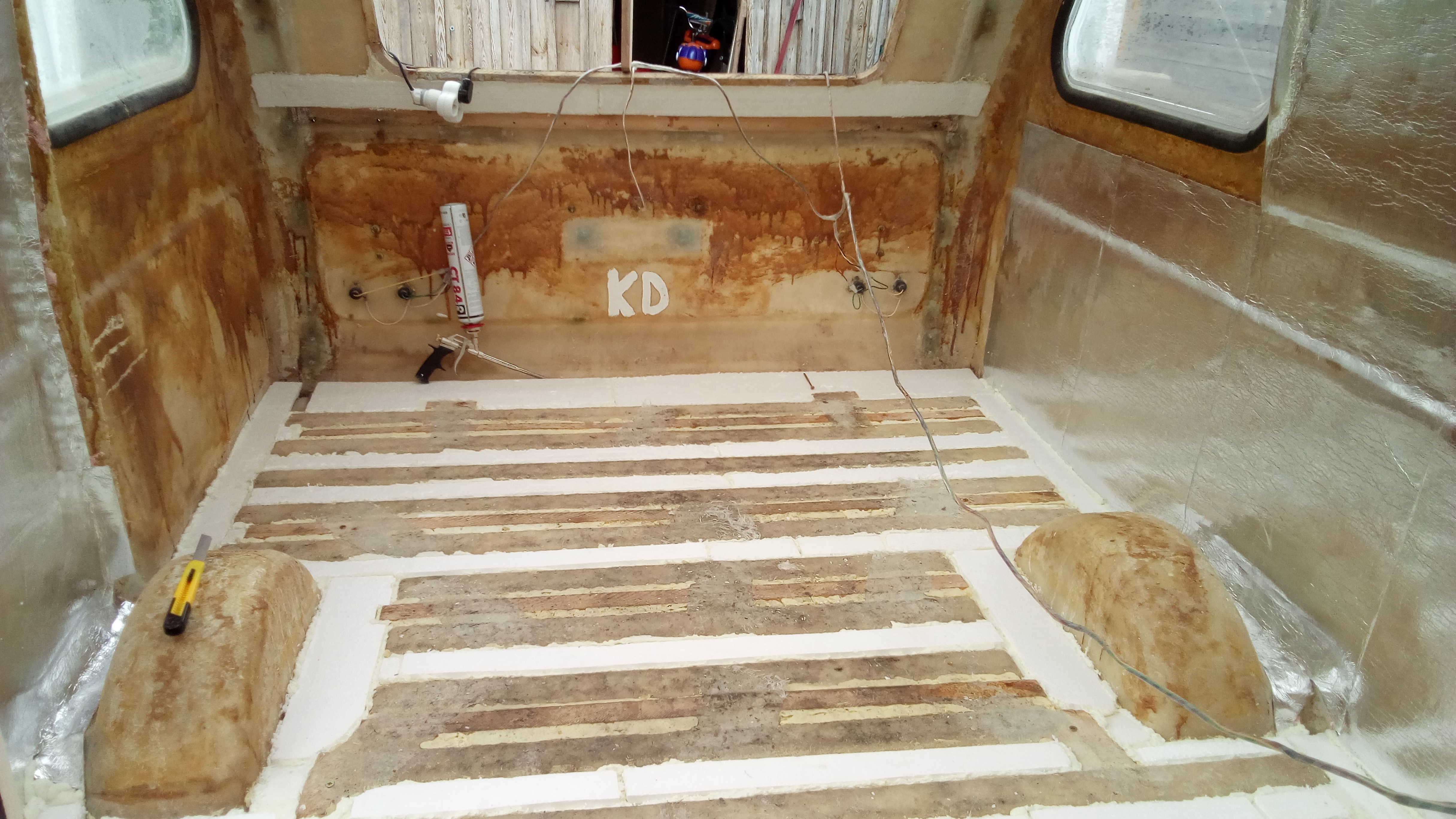

Następnym etapem była podłoga. Co się dało oczyściłem, odkurzyłem. We wręgi powklejałem styropian na pianę:
Potem poszły podkłady (takie pod panele podłogowe, gr 5 mm). Aqrat takie miałem z pozostałości. Zabrakło jednego to poszedł zielony z innej tury:
podkłady pod panelowe
Kleiłem je klejem na pistolet do styro. Aqrat za dobrze się nie trzyma tego, ale nie przeszkadza to. Na to przyklejone zostały ekrany zagrzejnikowe 4mm grube.:
ekrany zagrzejnikowe na podłodze
Na foto widać też zaczęte ściany. Tam gdzie było prosto od góry do dołu, to szybko szlo, ale wszelkie wycinki, rogi itp - utrudnione mocno, bo ekrany sprężynowały, zresztą na każdej nierówności także. Więc się głaskało taki płat, do póki nie przysech klej. Plusem było to, że klej do styro szybko dość schnie w porównaniu do zwykłej pianki. Pianka raczej tu się nie nada, zbyt długi czas schnięcia.
Wręgi w dachu wypełniłem pianką. Tak samo w szyberdachu. Nadmiar obciąłem skalpelem (nóż do tapet chyba tak to się prawidłowo nazywa, taki wysuwany, z łamanymi ostrzami). Nie podpierałem panelami podłogowymi smarowanymi czymś tam itd. bo uznałem że szybciej będzie jak prysnę pianą a nadmiar jej obetnę ciągnąc ostrze wzdłuż krawędzi wypełnionego wrębu. I nie pomyliłem się. Pryśnięcie pianą i obcinka pianki --> kontra docinka paneli, nawiercenie otworów, podstęplowanie panela, (trza podpórkę też uszykować z czegoś) Polecam ogólnie pryśnięcie pianą plus obcięcie. Powierzchnia obcięta nie musi być idealnie gładka. Potem i tak idzie klej i ekran wyrówna powierzchnię. Poniżej otwierany dach opianowany i podklejony ekranem.
Tak wygląda wnętrze na chwilę obecną:
wnętrze z ekranami
Wyklejone jest prawie wszystko, oprócz ściany przy drzwiach z przodu, bo będę jeszcze wymieniał zawiasy w drzwiach. Także nie dociągnąłem jeszcze ocieplenia przy oknach - bo będą wymieniane uszczelki. Wtedy pojadę do krawędzi z ociepleniem. Nawiasem mówiąc wymieniam wszystko co gumowe w cepce, kliny, zakończenia przy listwach okiennych, uchwyty manewrowe.
Jedna część podłogi jest już przykręcona, środkowa na razie luzem. Przód do ogarnięcia, bo zostało się pasek 10 cm podkładu podpanelowego jeszcze przykleić, na to ekran zagrzejnikowy, a zostało się bo miałem do zalaminowania dziurę po gaz rurce. Nie zrobiłem tego wcześniej, bo skończyła się żywica ... i tak jedno trzyma drugie ;-).
Zrobione są też ew. odwodnienia w narożnikach nadkoli. Jak zrobię fotki to więcej opiszę całość.

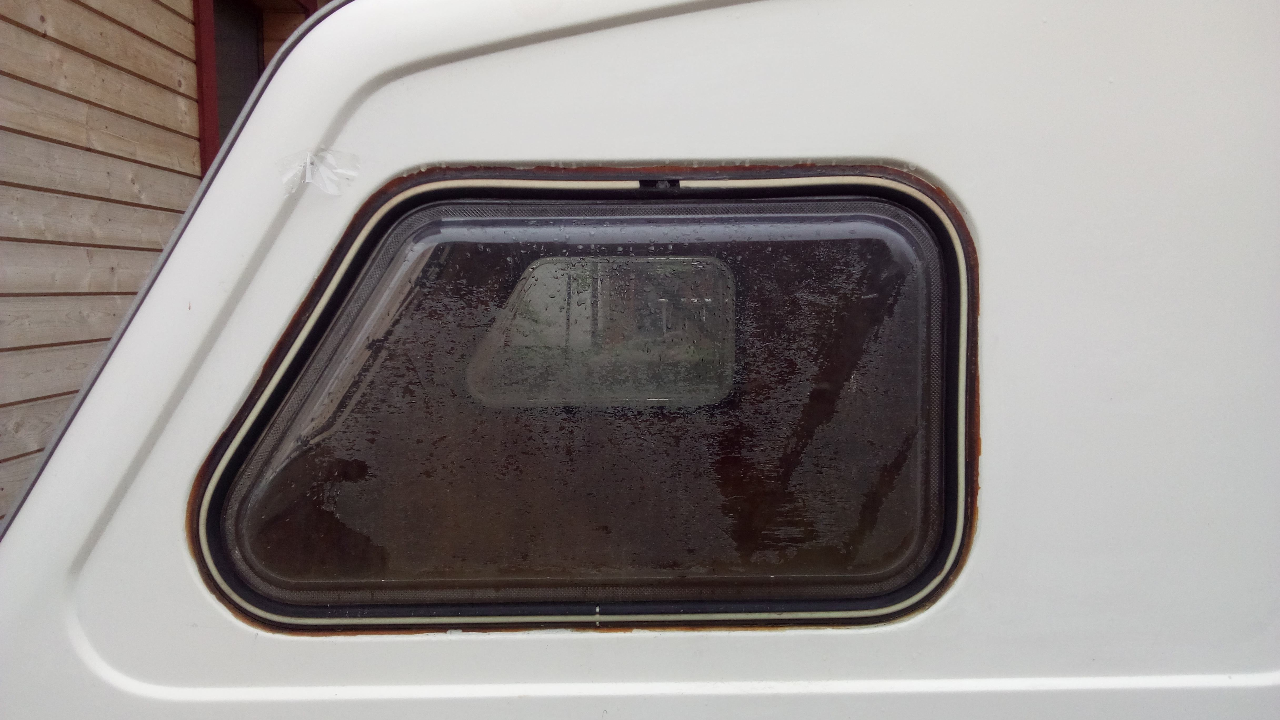

Przyszedł czas na wyjęcie szyb bocznych:
W jednej musiałem tzn. chciałem krawędź poprawić, tak dla spokojności, bo było niżej 1 czy 2 mm. Taki mój kaprys, w sumie by się też obyło. Żeby mata nie odchodziła od krawędzi, złapałem ją na czas schnięcia taśmą izolacyjną. Nadmiar żywicy potem kątówką ciapnę. Ładnie się szlifuje nawiasem mówiąc kątówką.
Wcześniej wszystkie krawędzie okienne zostały oczyszczone. Dodatkowo zostało mi 3 pędzle żywicy, to objechałem krawędzie od środka po obwodzie.
