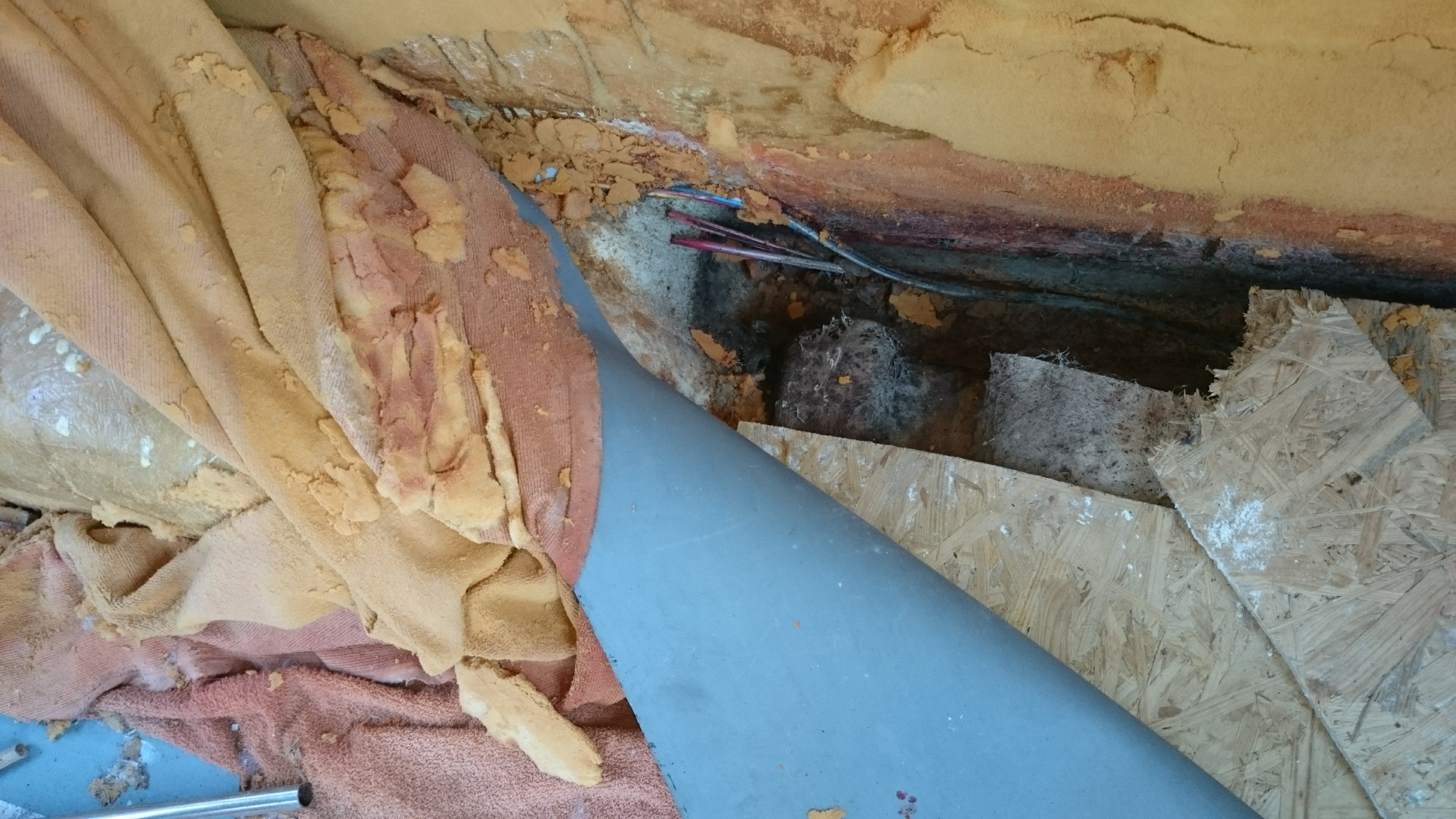

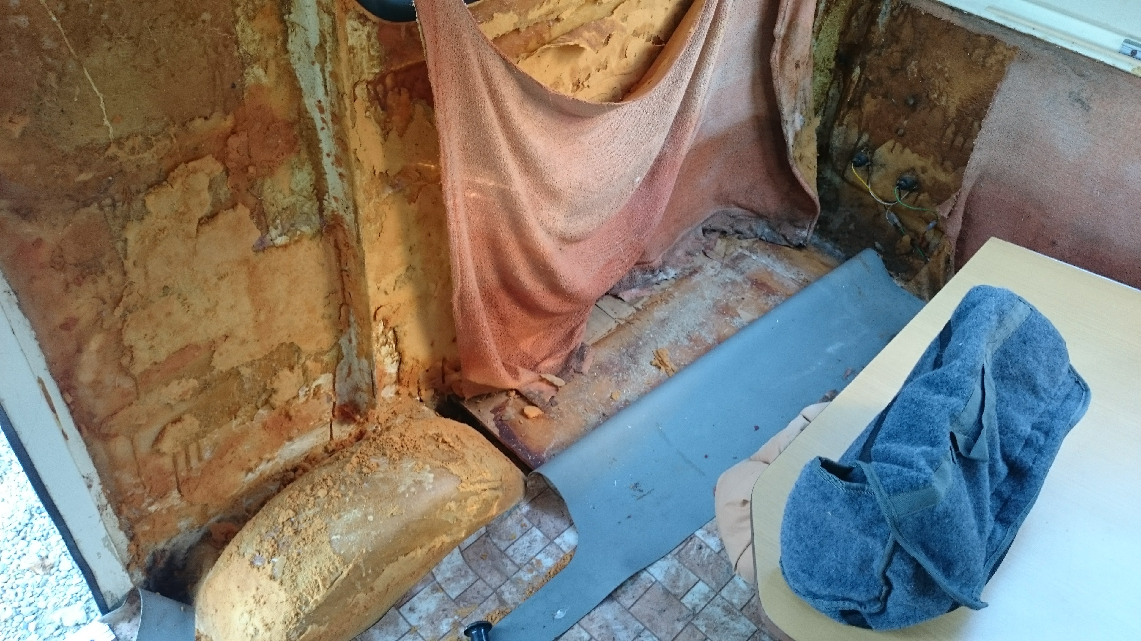

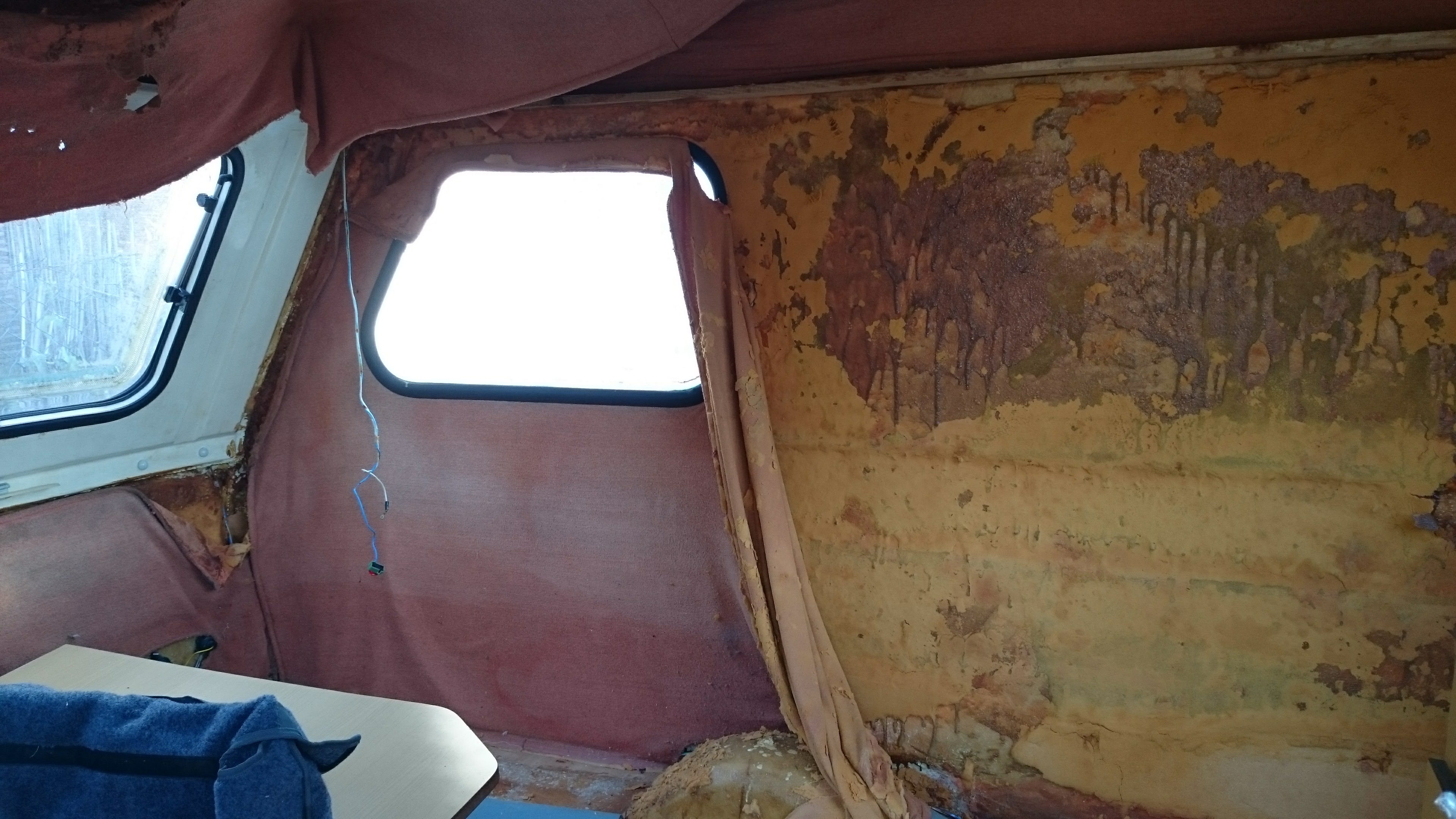

Jak już pisałem w przywitaniu, remont miał się rozpocząć już na wiosnę, niestety zbieg pewnych okoliczności odwlókł mnie od tego. Aktualnie jednak czara już się przelała, został mi tydzień urlopu i chciałbym mocno ruszyć z kopyta z remontem.
W tej chwili wszystkie meble z niewiadówki już wyjechały, jest to wersja e, wspólnie z małżonką zastanawiamy się czy nie przerobić jej na wersję d. Takie rozwiązanie jest w naszej dużej działkowej przyczepie i lekko nam tego brakuje w zapiekance.
Na pewno zamontuje w niej piec typu truma(już mam), zastanawiamy się nad lodówką(też mam). Na górze wyląduje panel solarny + jakieś oświetlenie ledowe 12V. Instalacji 2xxV nie zamierzam montować. (Oryginalnie nie ma). Na ściany pójdzie ekran za grzejnikowy z OBI a na to remontówka w kolorze szarym.

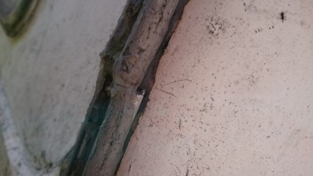

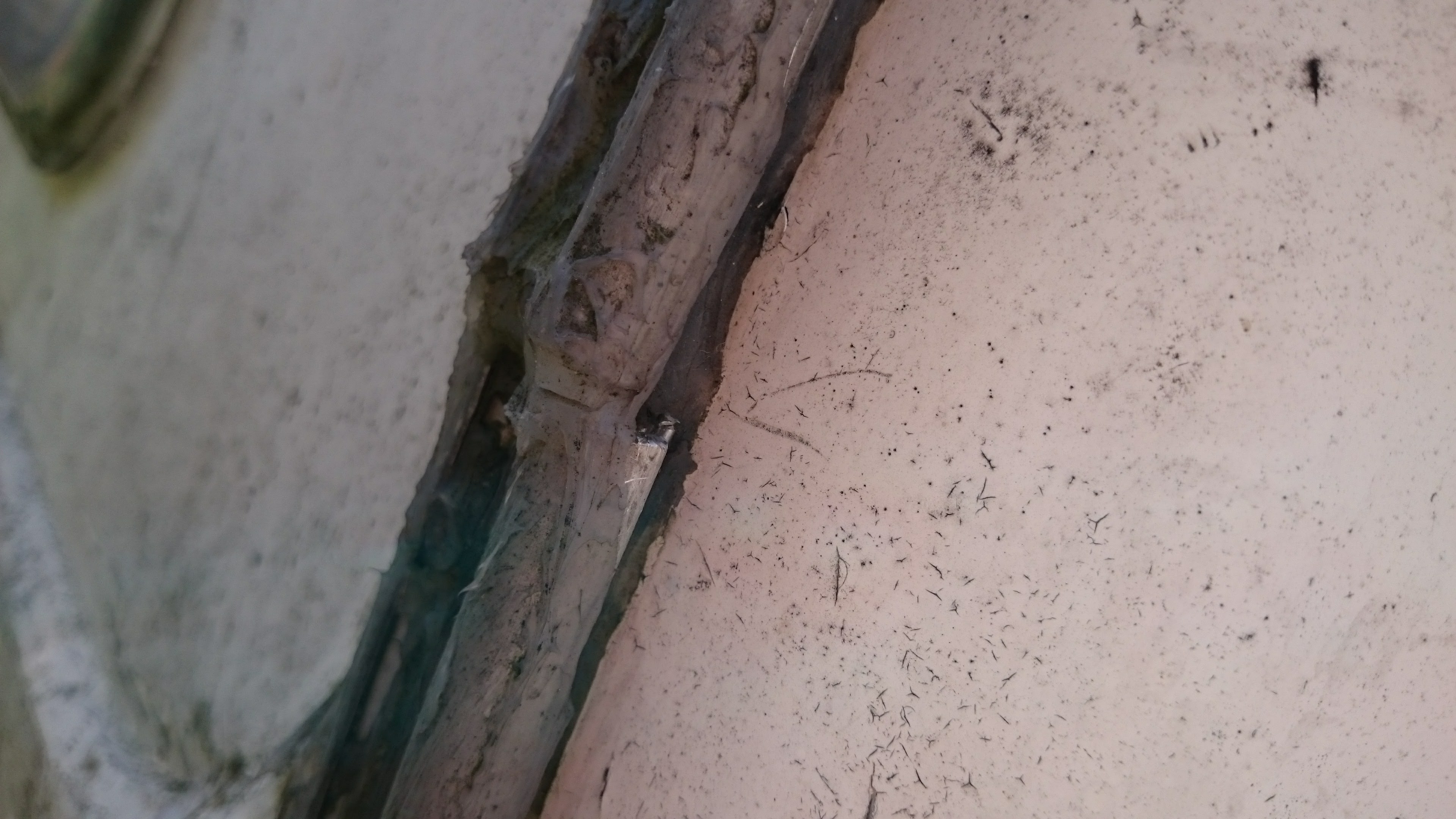

Jak pisałem wcześniej wszystkie meble z przyczepy wyjechały. Pod podłogą było mini akwarium, w przyczepce zapach typowy kiedy jest w niej woda. Poprzedni właściciel uszczelniał przyczepkę sylikonem. Czeka mnie więc standardowe odczepianie listew, montaż na taśmie butylowej za pomocą śrub z nierdzewki. Niestety jedna listwa jest rozcięta, będę musiał pokombinować nad jakimś spojeniem.

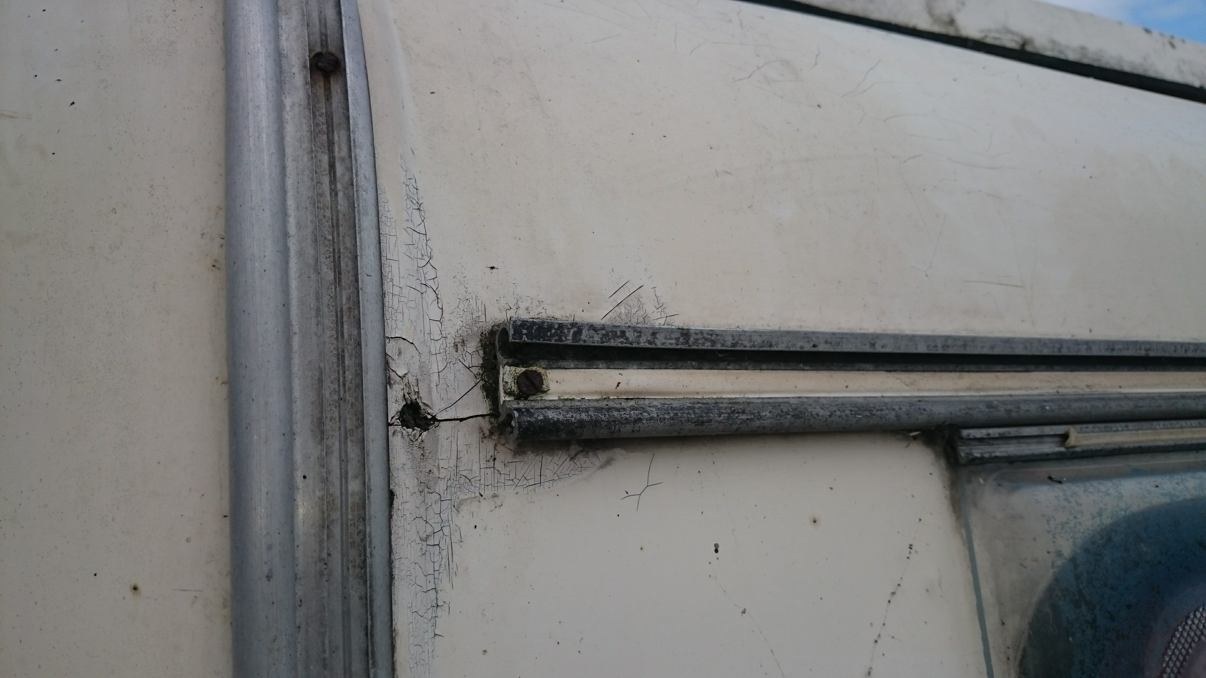

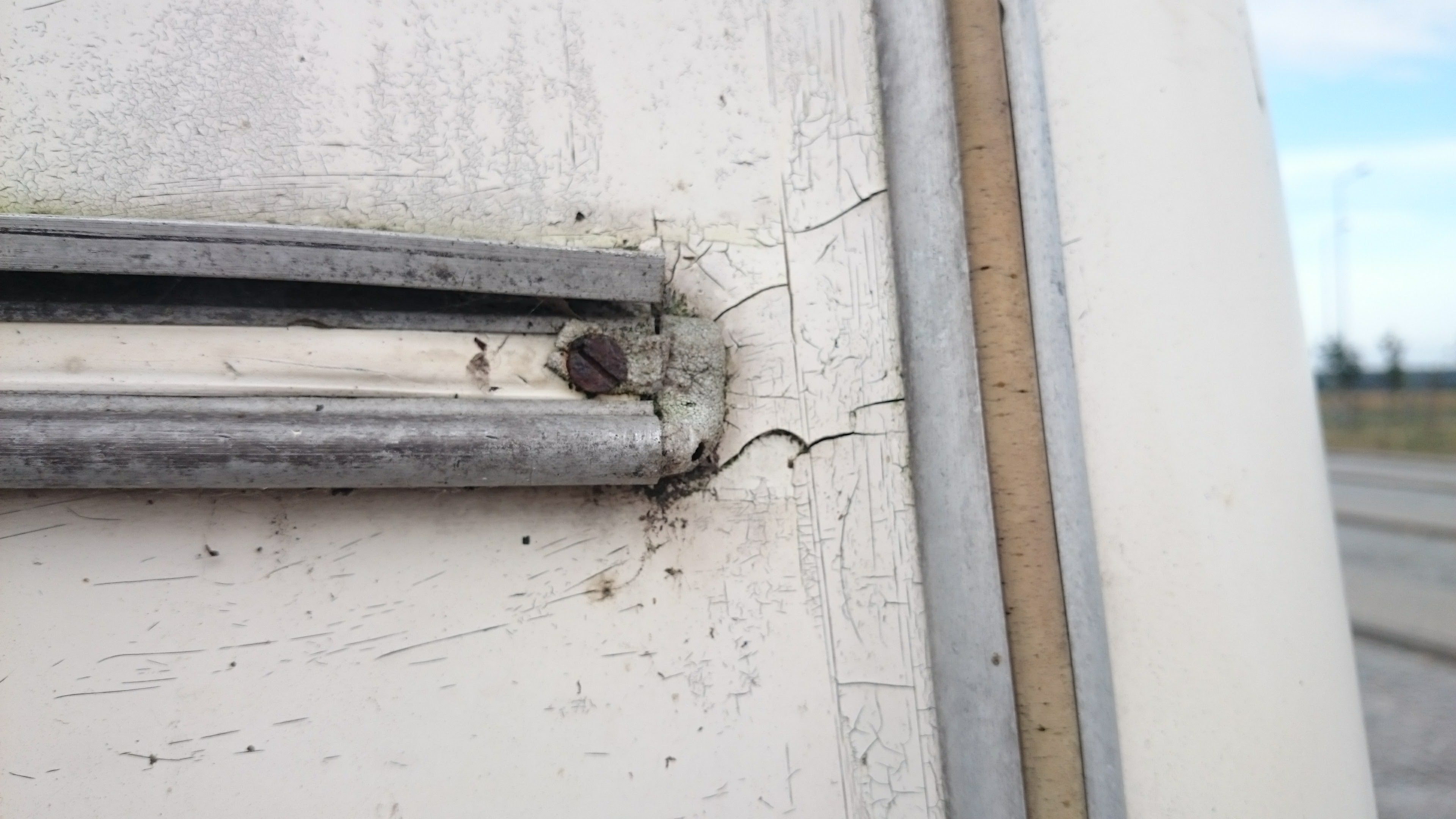

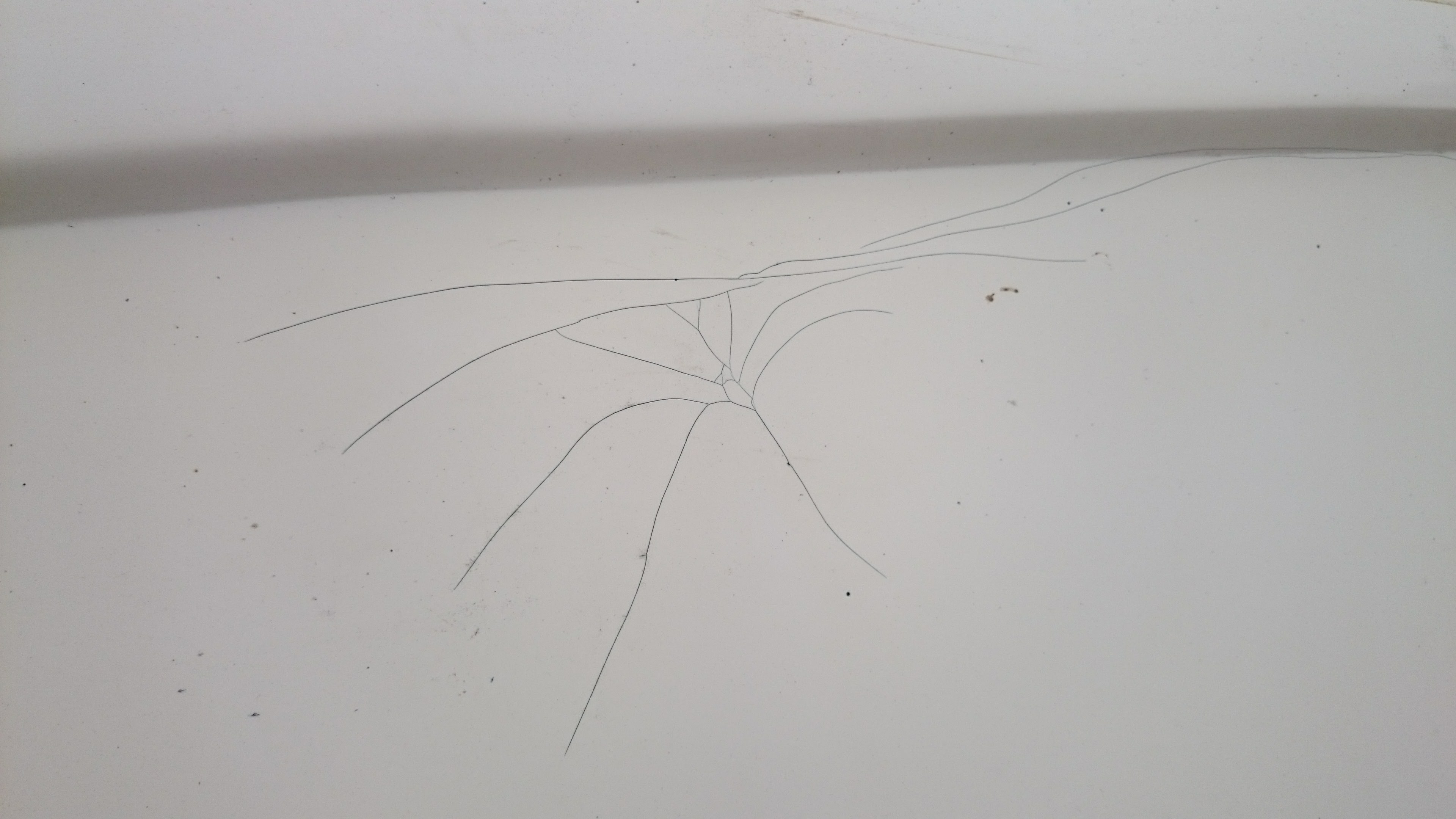

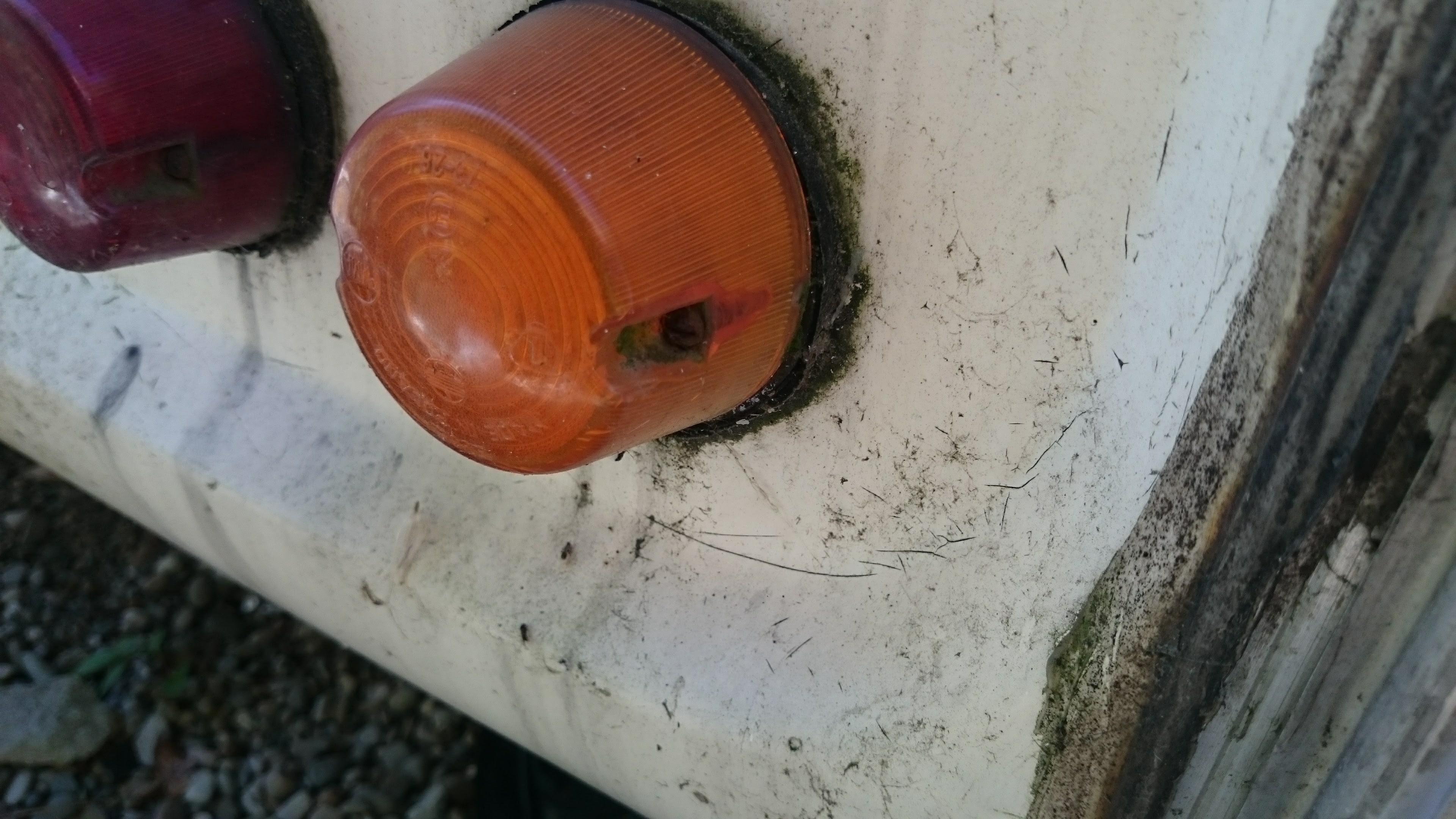

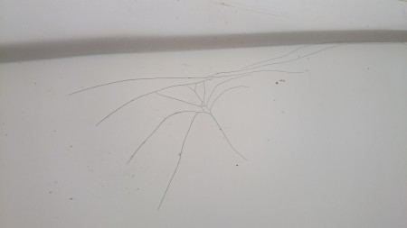

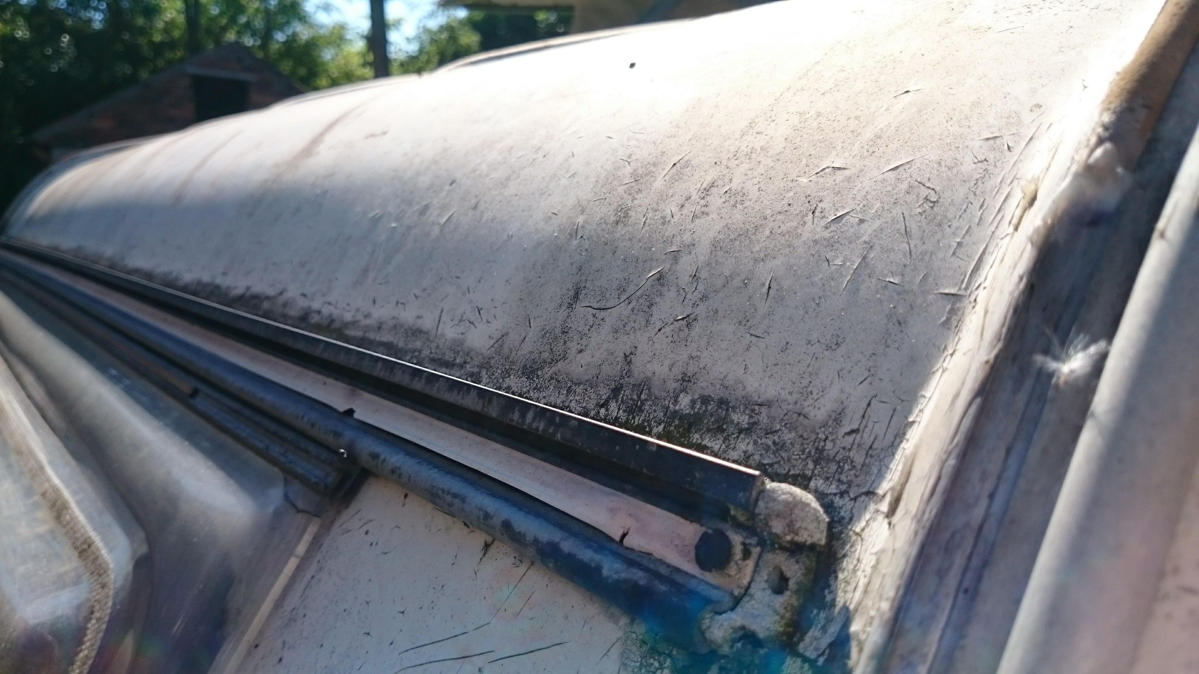

Mam jednak problem z pajączkami oraz dziurkami w laminacie. Z tego co widziałem większość z kolegów stosowała szpachlę z/bez włókna a na większe dziury zalecana jest żywica (epoksydowa czy poliestrowa?) z małymi elementami włókna.
Ale większość z was później jeszcze malowała swoje przyczepki. Ja malowania bardzo chciałbym uniknąć. (koszty, czas, nie umiem tego robić[a co umiem ? :D :P ], nie mam za dobrego zaplecza, ból serca z każdą nową rysą, wole jak moje sprzęty nie rzucają się w oczy). Chciałbym zabezpieczyć skorupę na długi czas, w taki sposób aby nie wyglądała jak opakowanie mleka Łaciate. Wiem że rysy muszę rozdłubać jednak czym je później klajstrować? Czy topkot się do tego nadaje? Widzę że jest możliwość zakupienia go na Allegro. W dziale zrób to sam jest przepis na szpachlówkę barwną, ale z tego co widziałem potrzebne składniki należało by kupić w ilościach hurtowych... Czy któryś z kolegów mógłby poratować mnie dobrą radą?

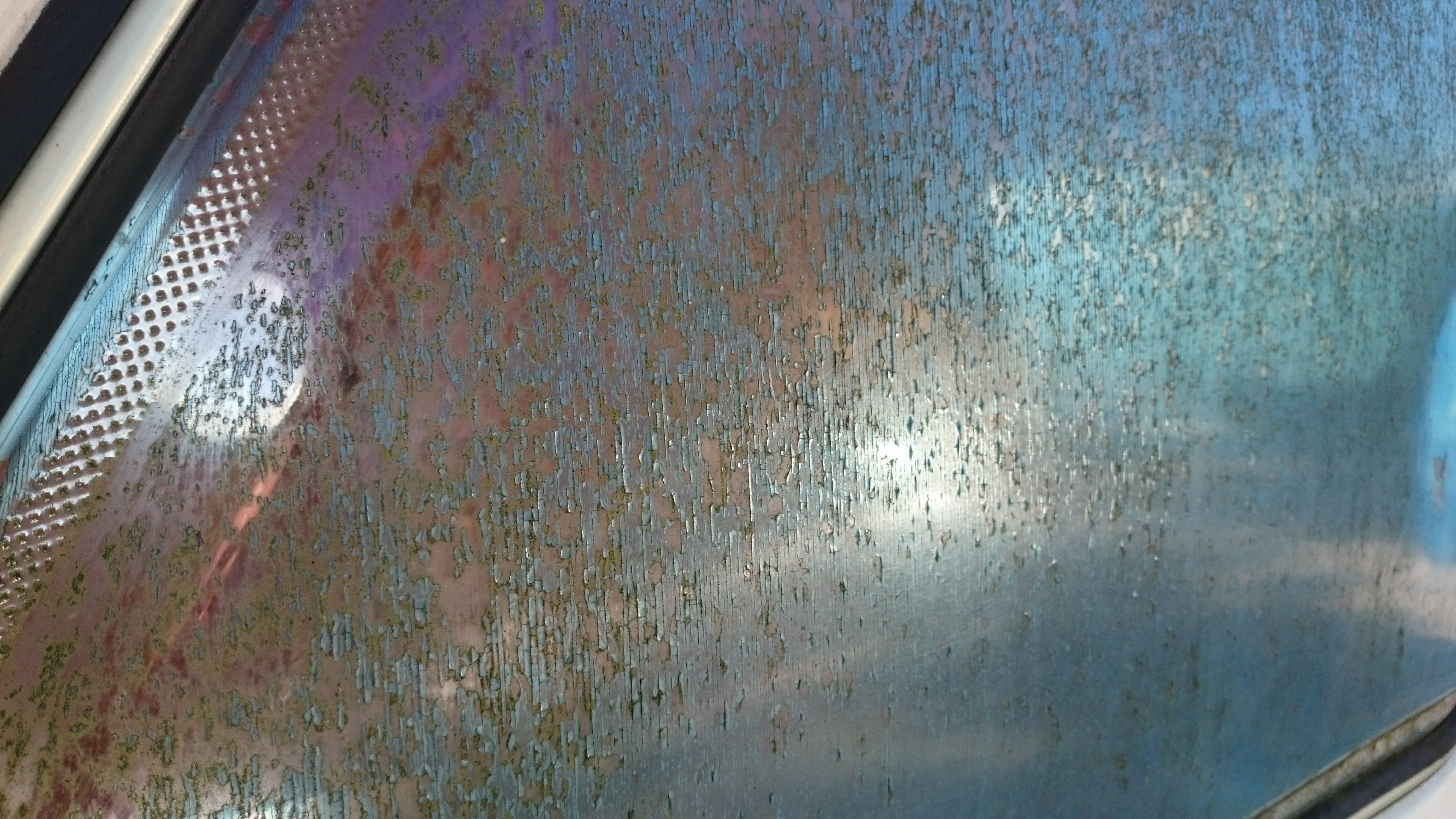

P.S. kiedyś na forum spotkałem się z receptą na te niebieskie naklejki na szybach, niestety nigdy później nie udało mi się znaleźć rozwiązania na to a paznokciem schodzi ciężko, podpowiecie?
rozcięta listwa

pęknięcia
pęknięcia

pęknięcia z dziurką
pająk
iiii pęknięcia :)
