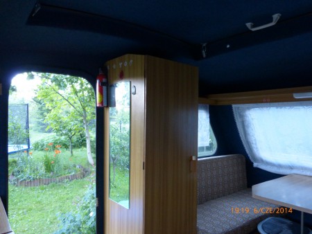

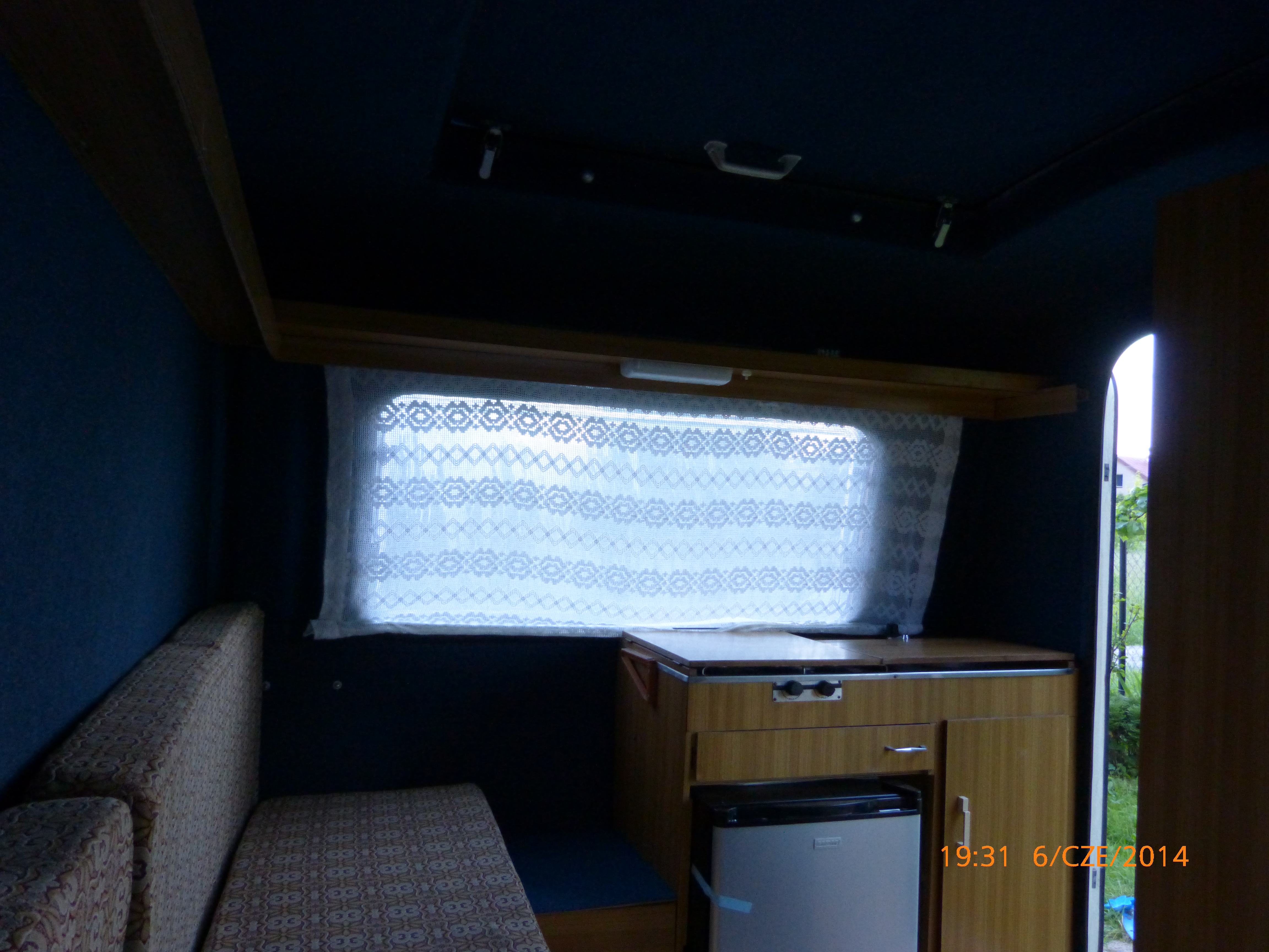

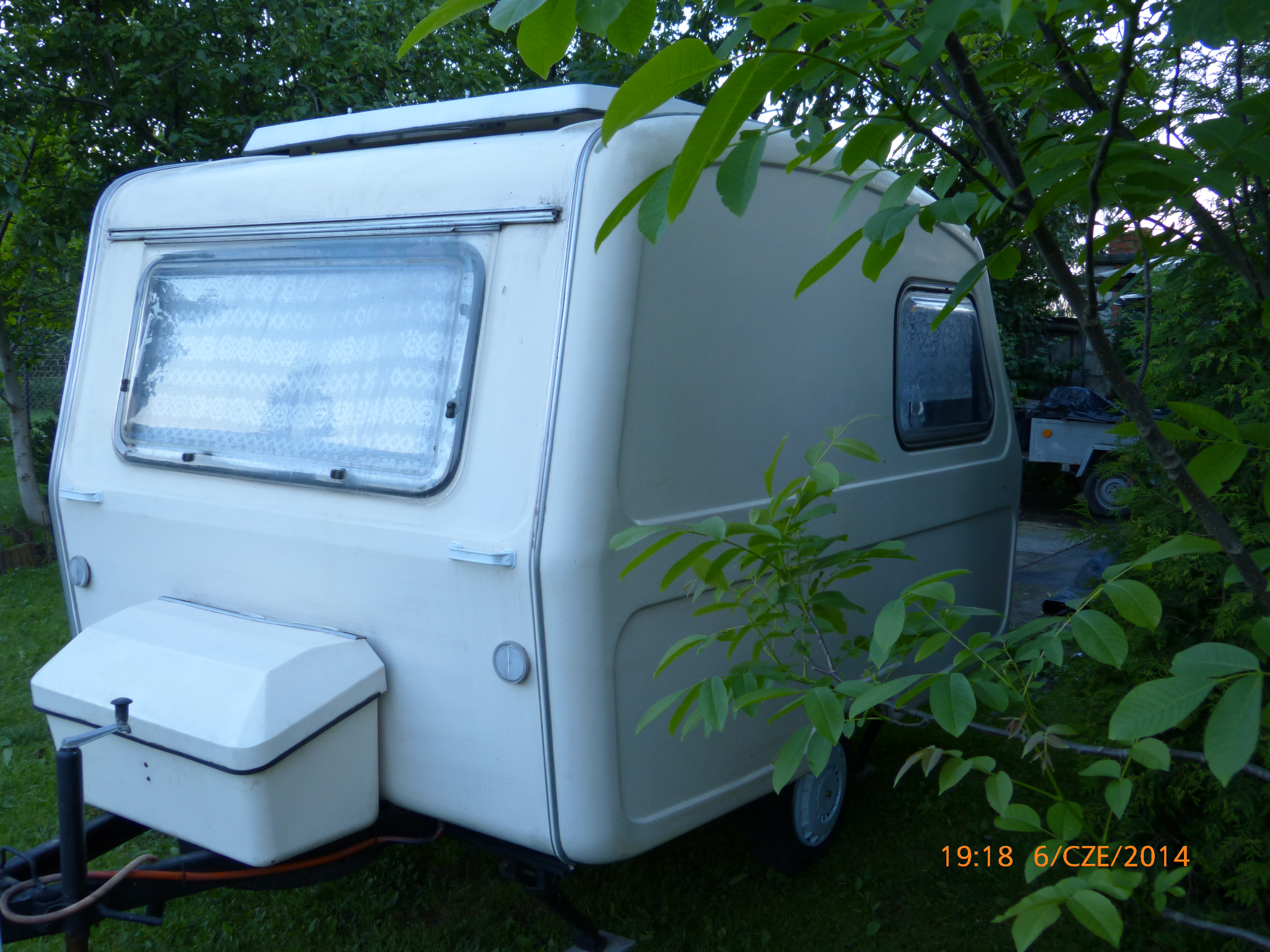

Witam.

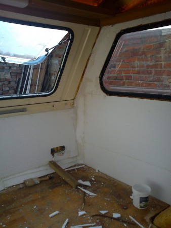

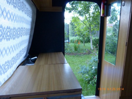

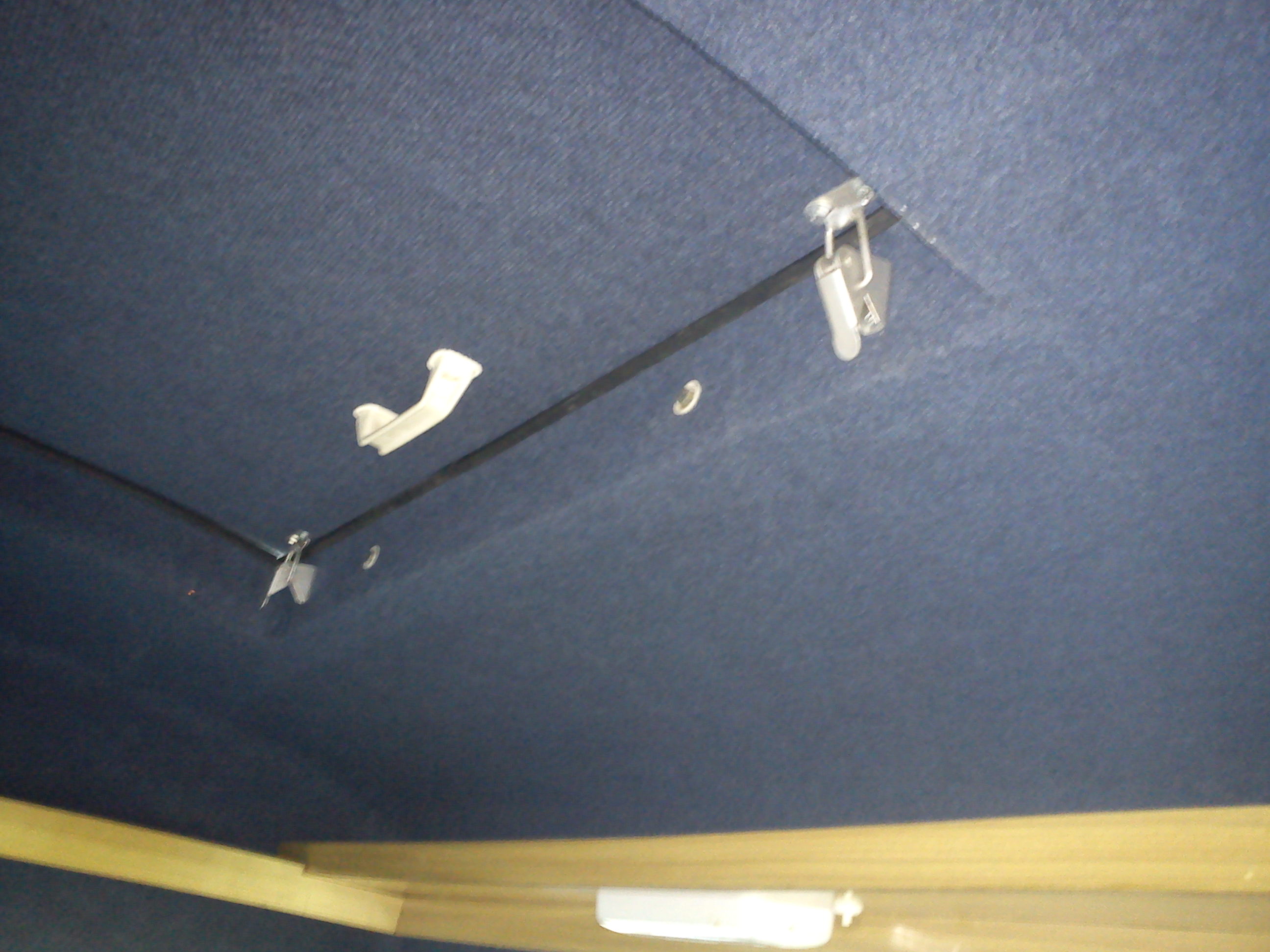

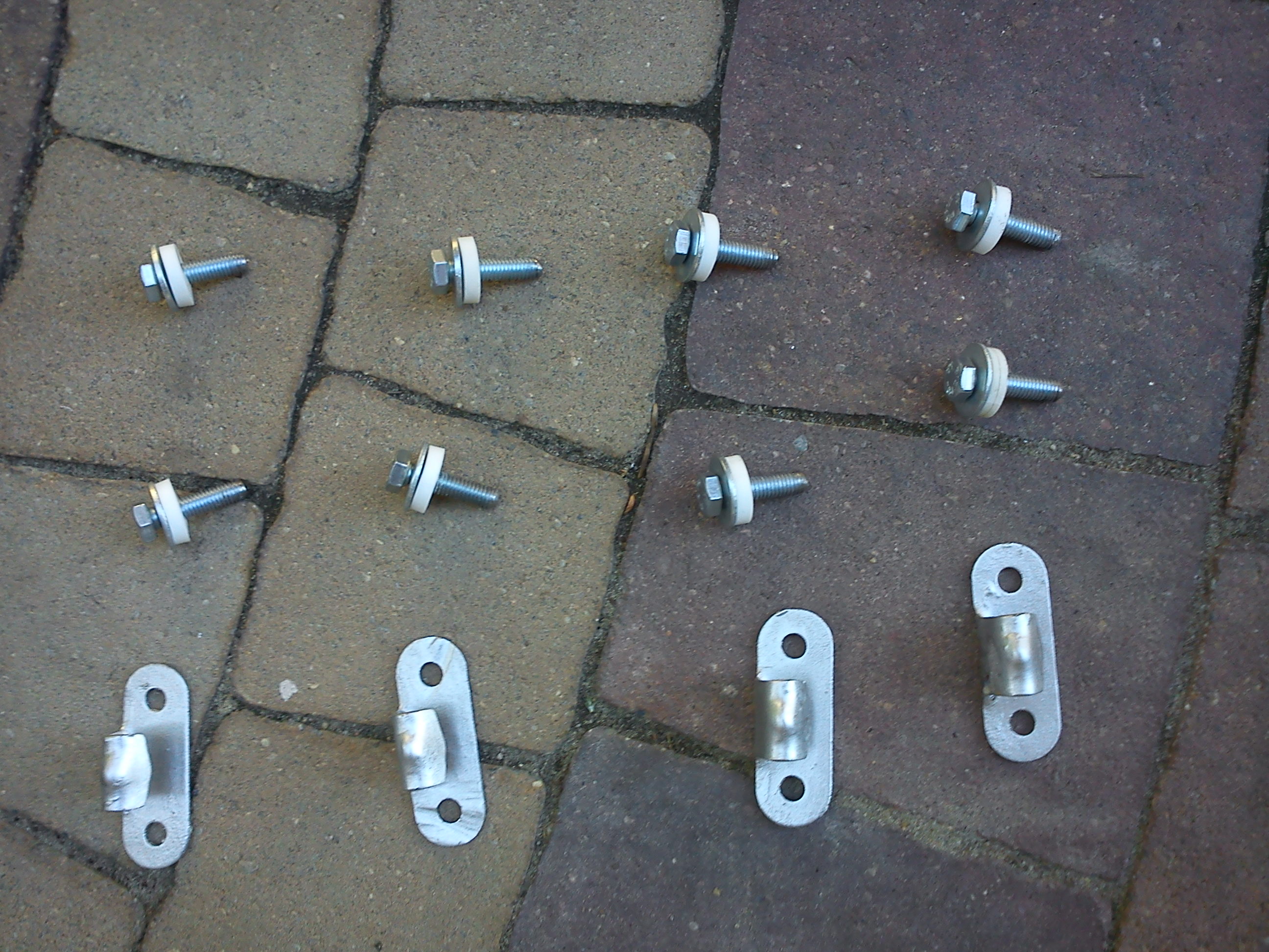

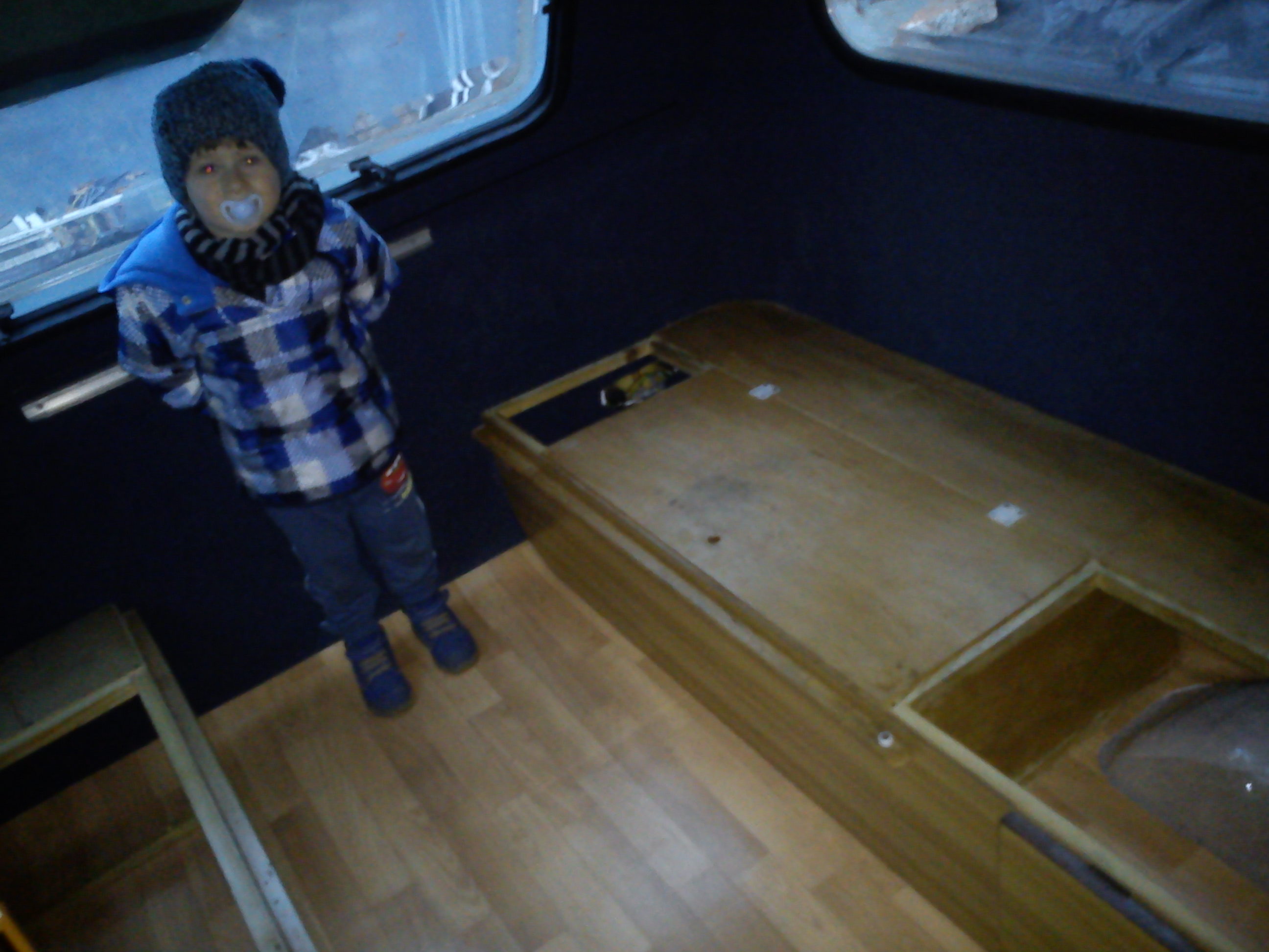

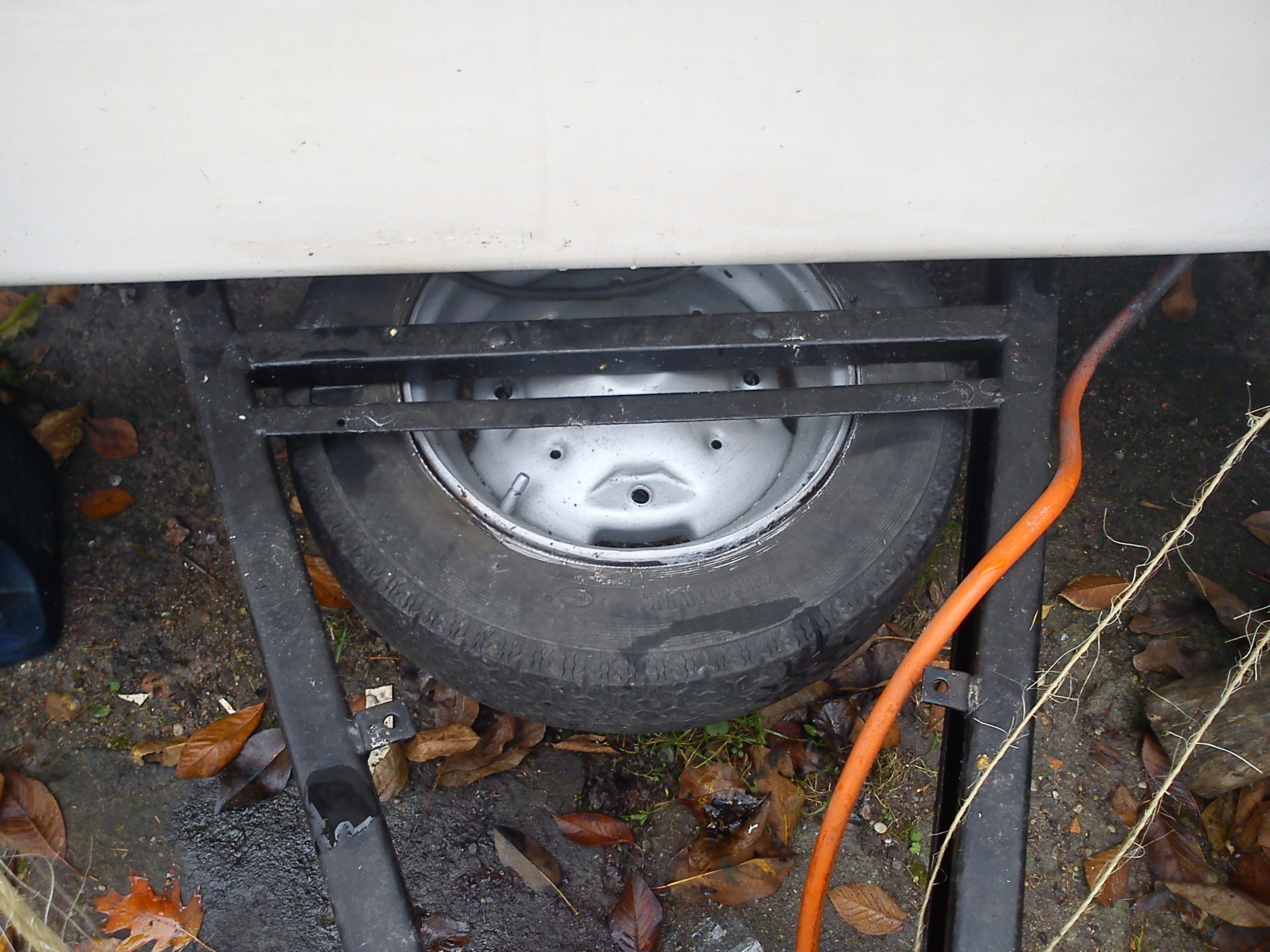

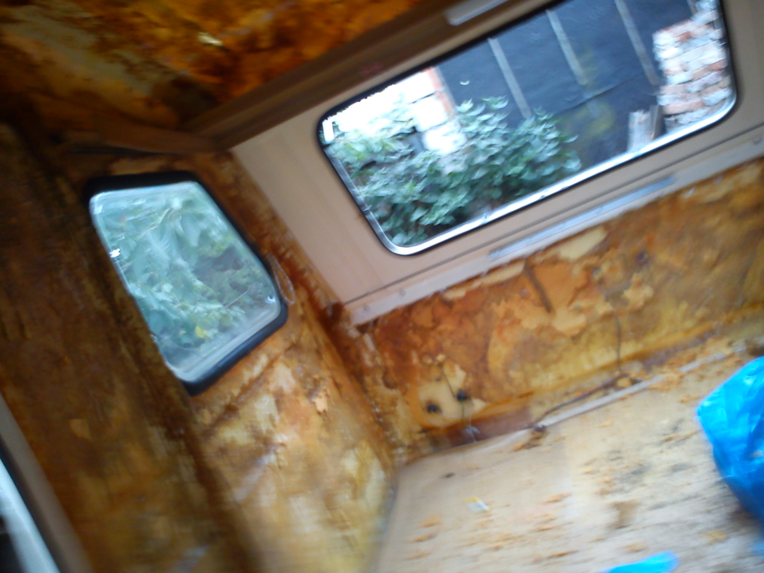

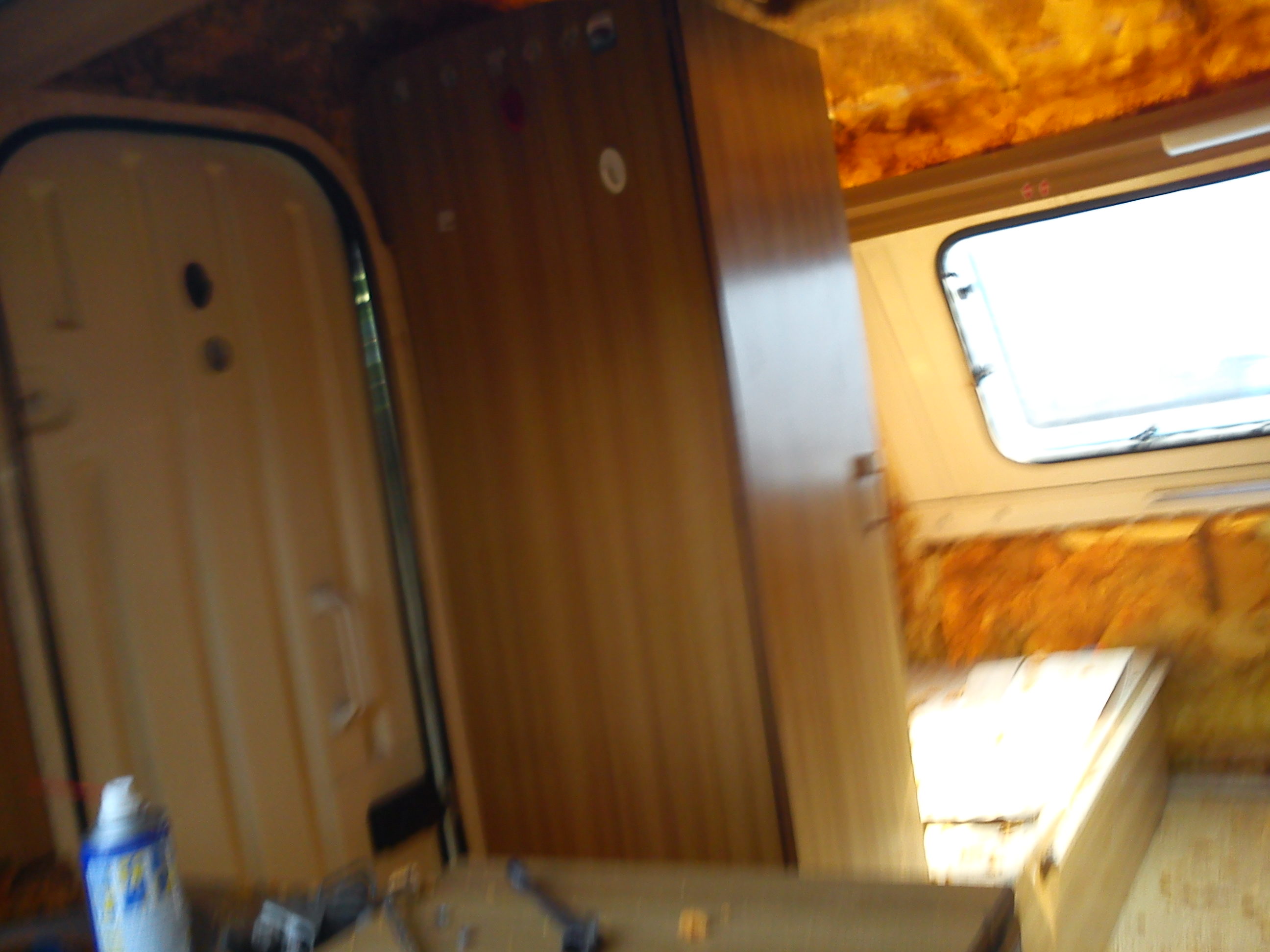

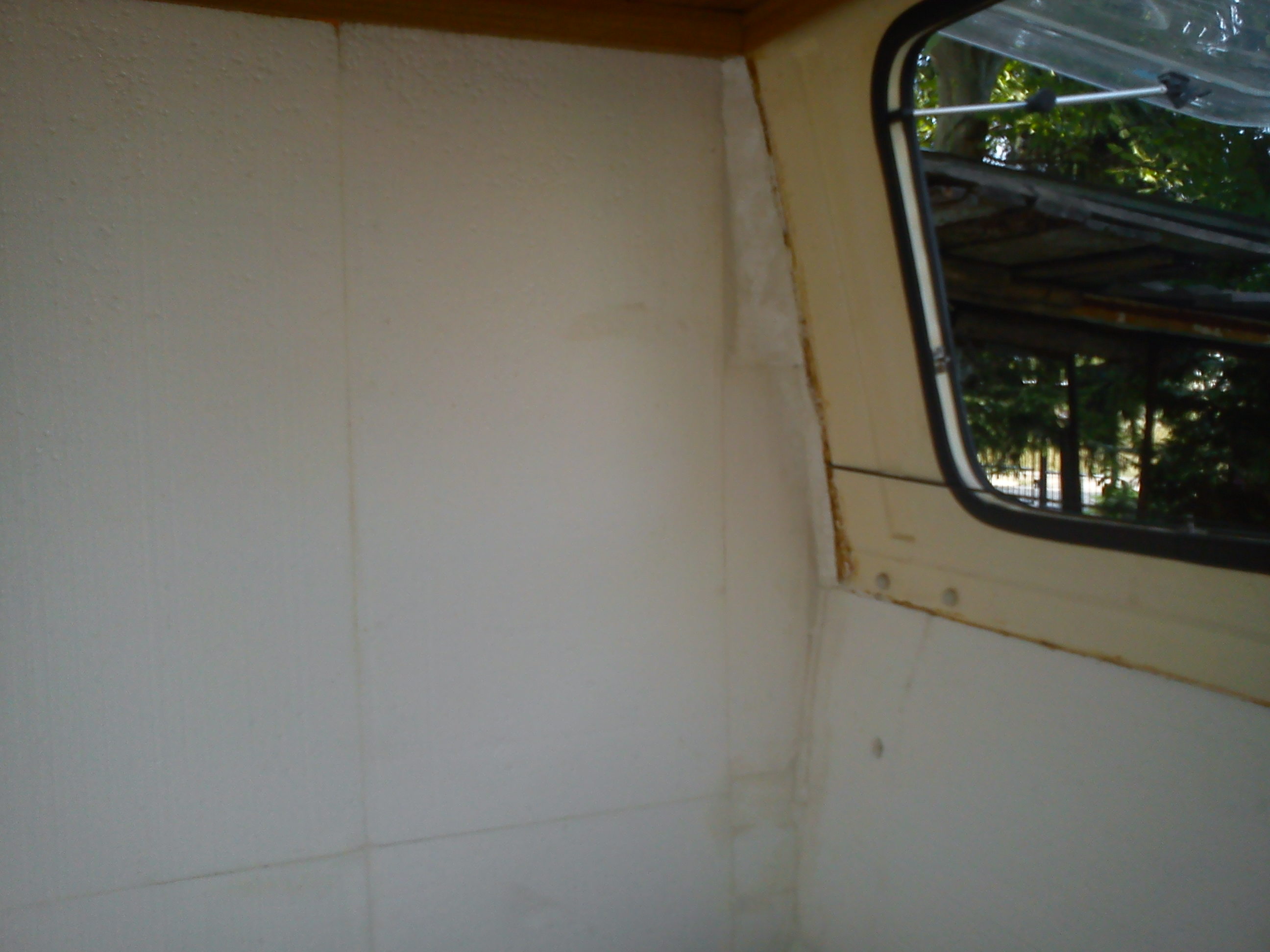

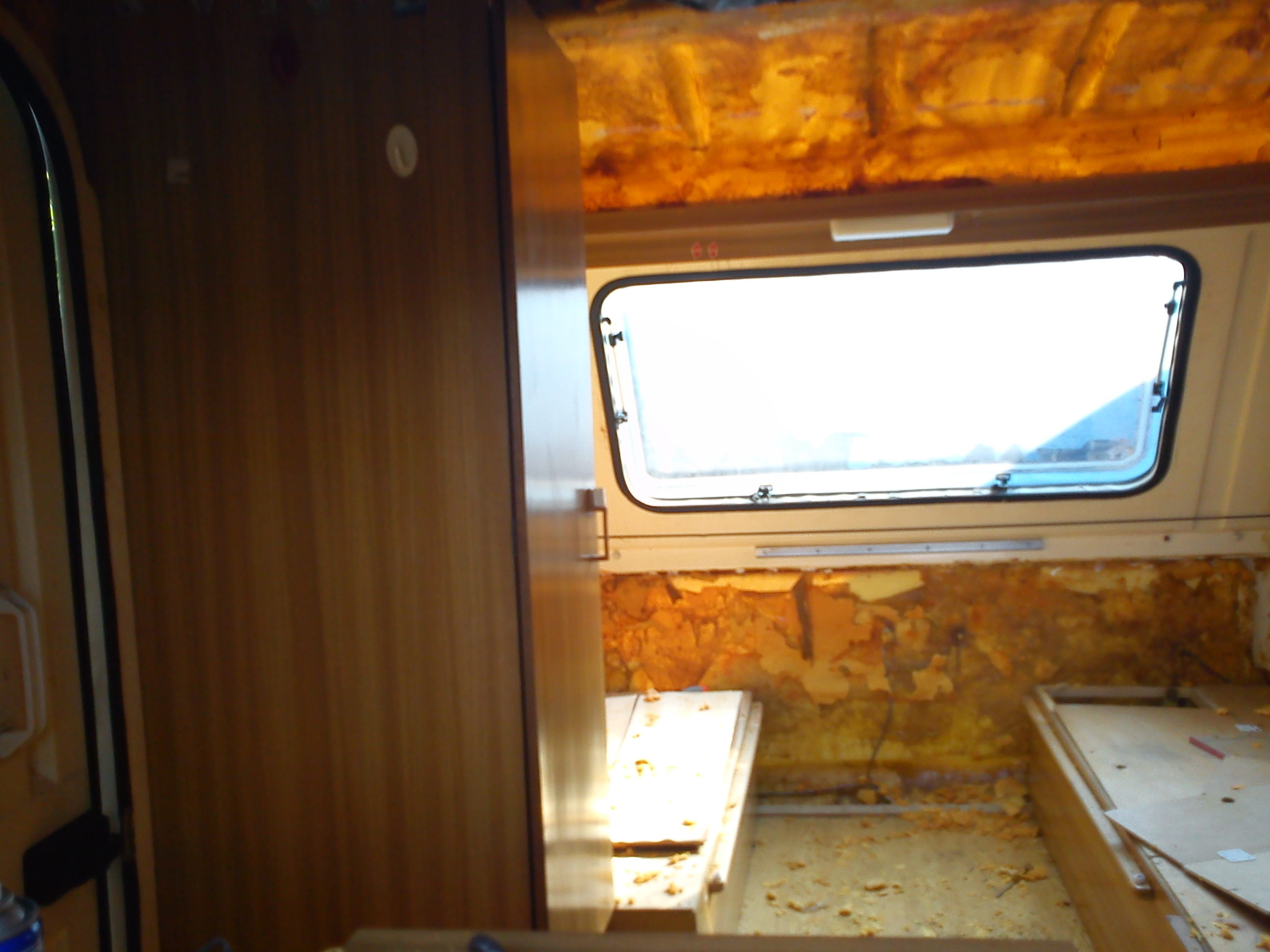

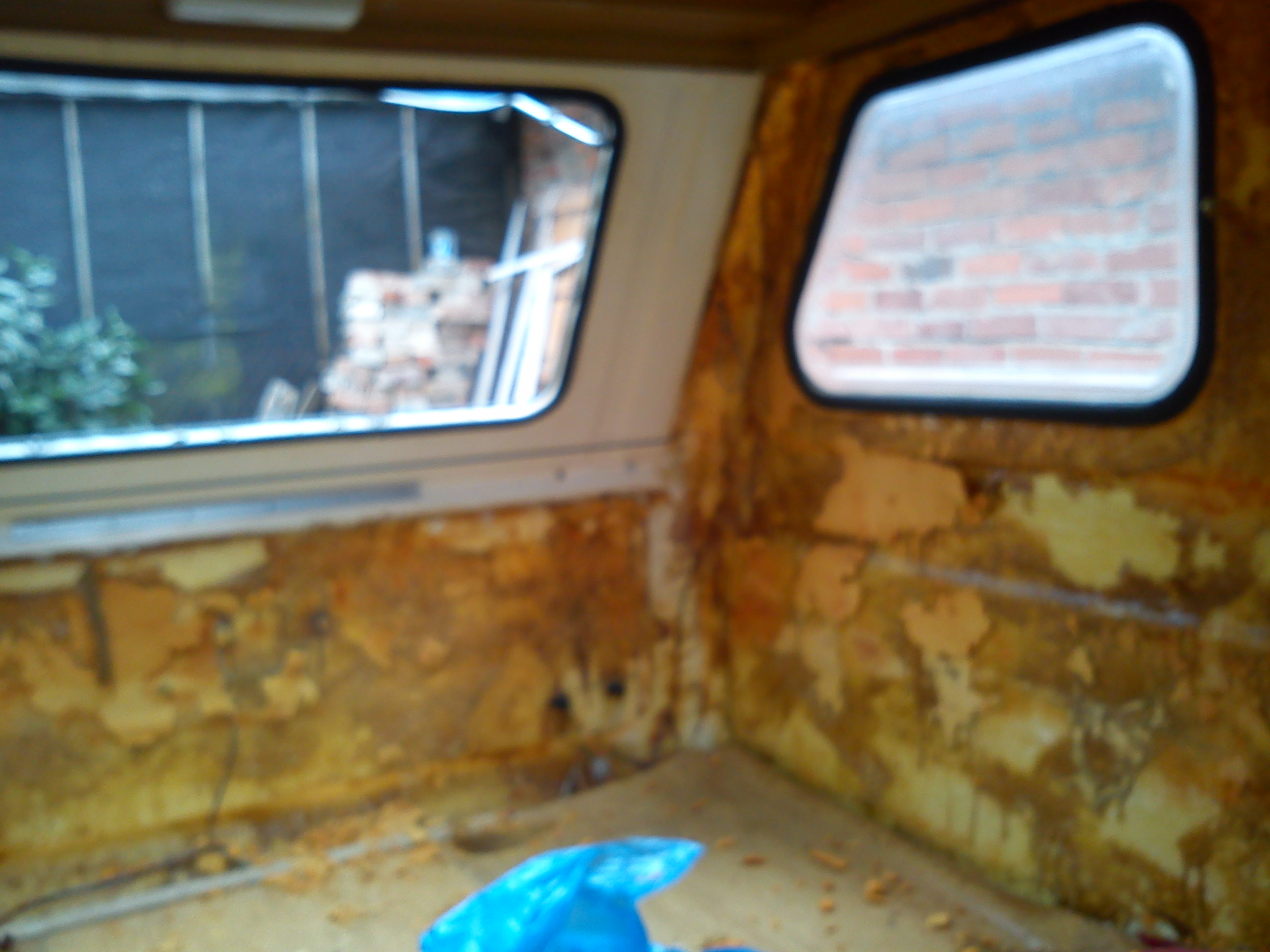

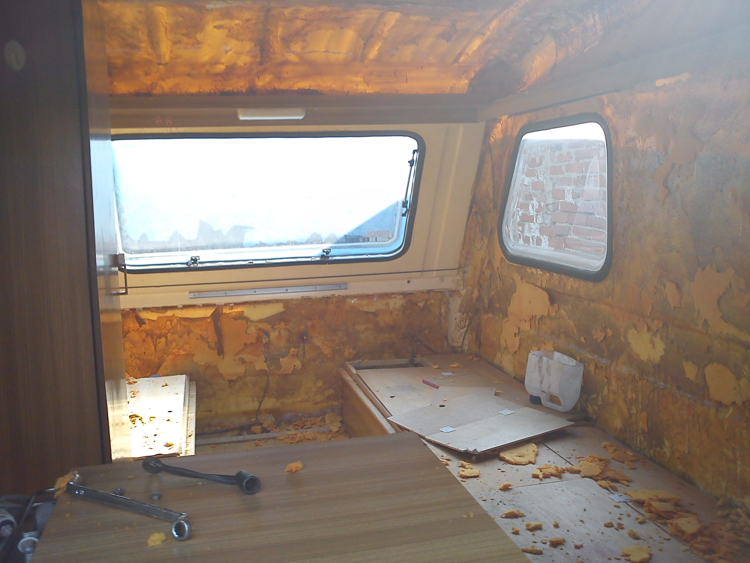

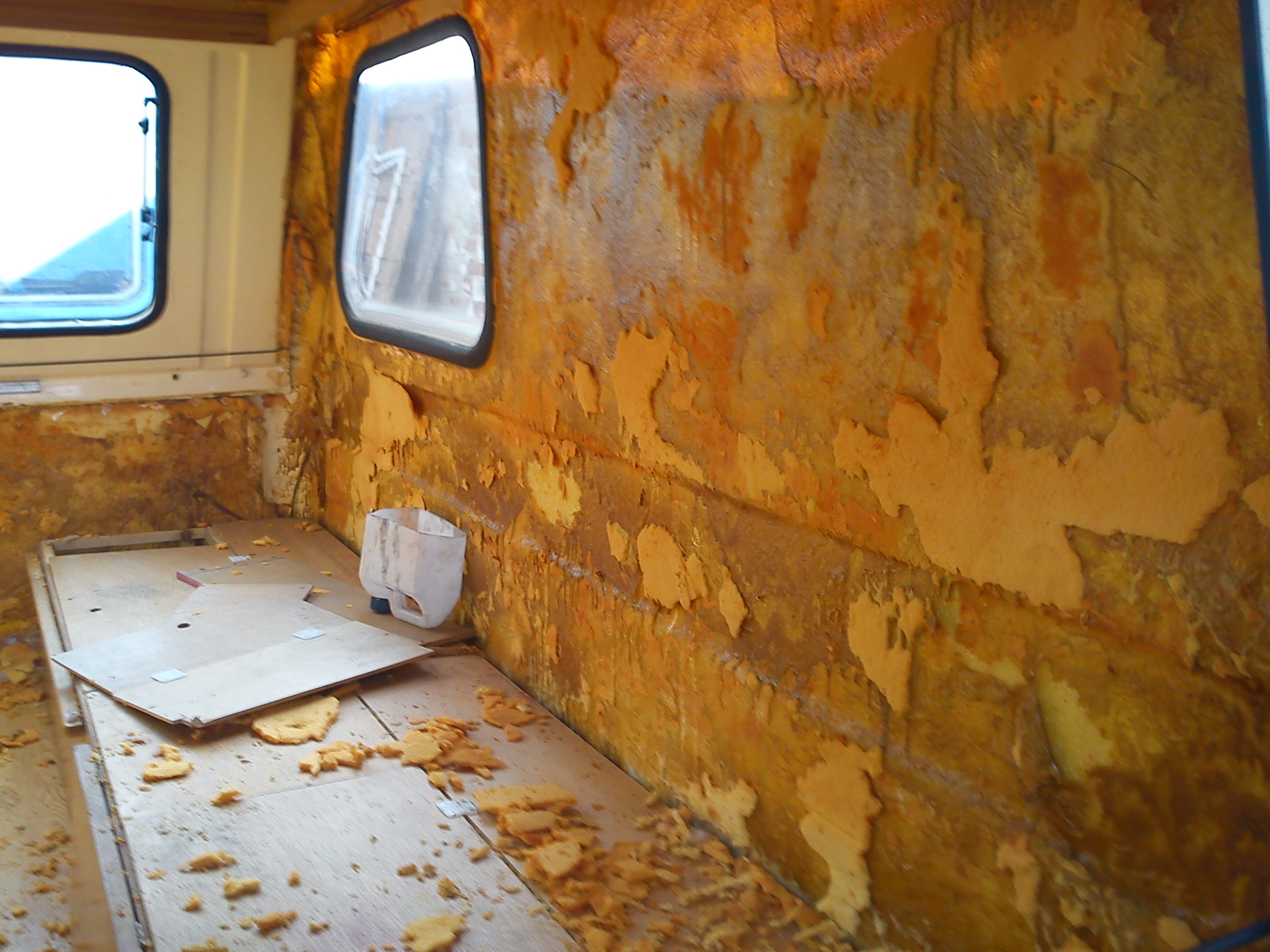

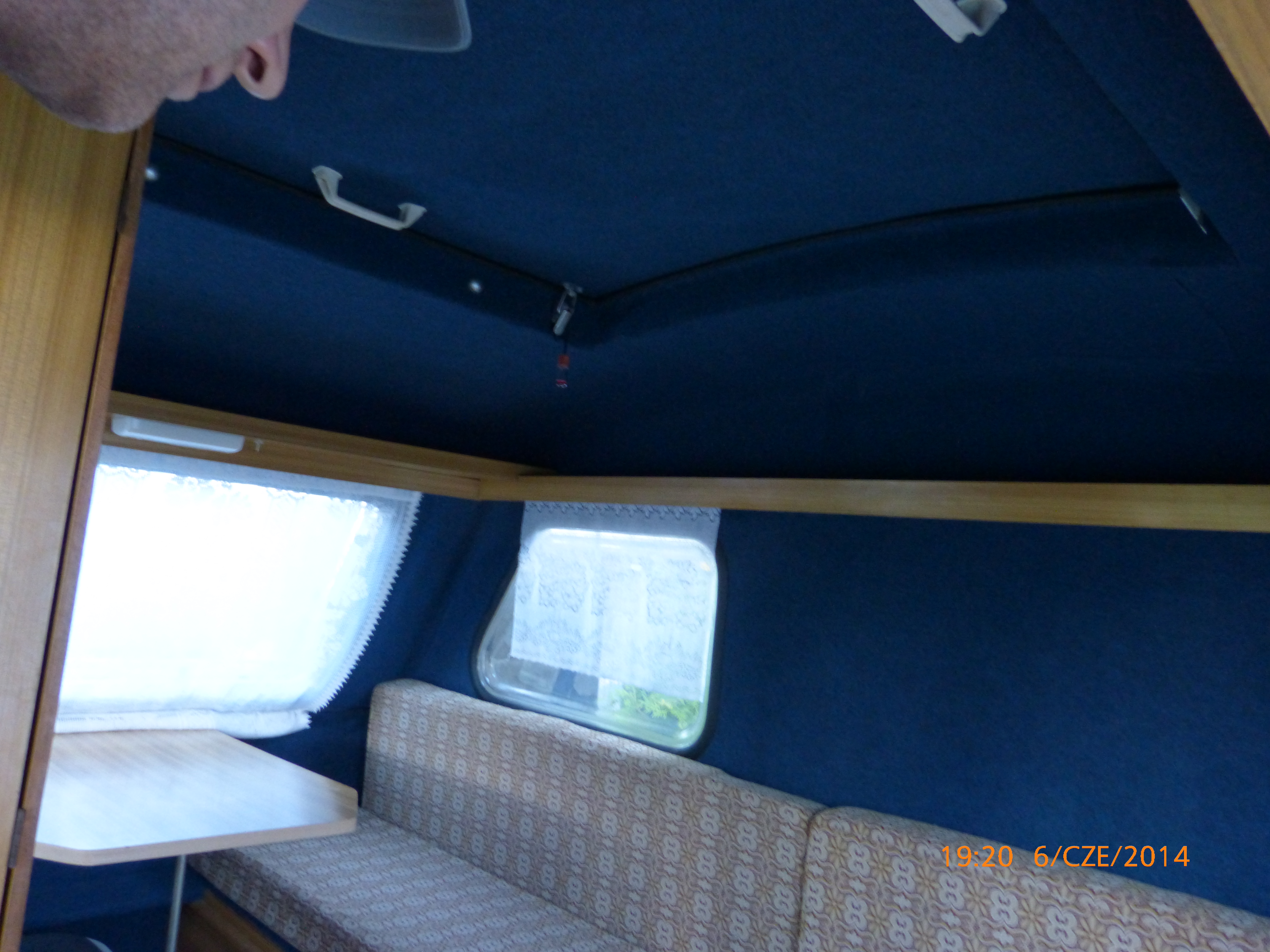

Po zakupie przyczepki przyszedł czas na przeprowadzenie remontu.Remont swój przeprowadziłem ok trzy lata temu. Obecnie modyfikuję trochę wnętrze tj układ mebelków.

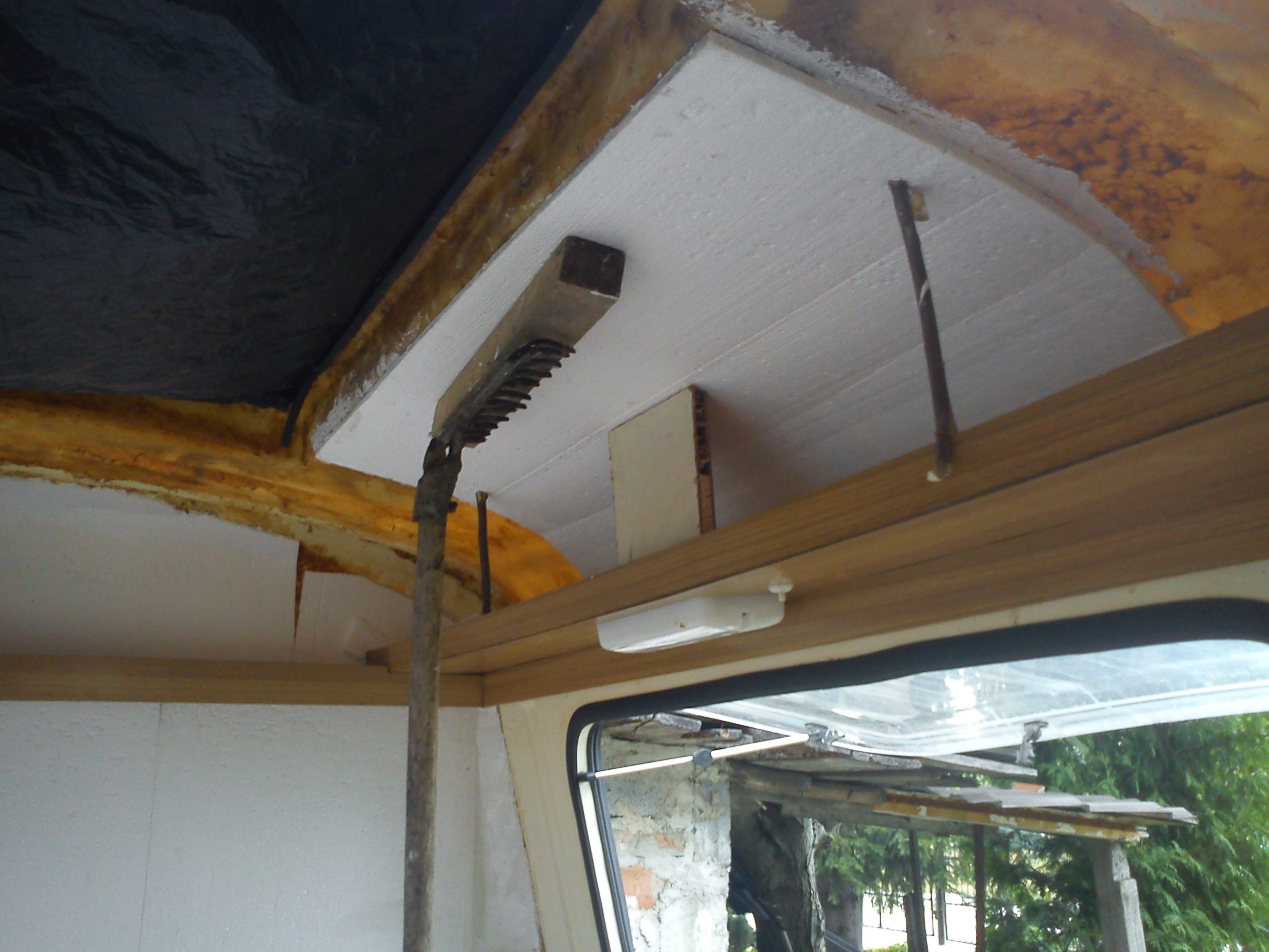

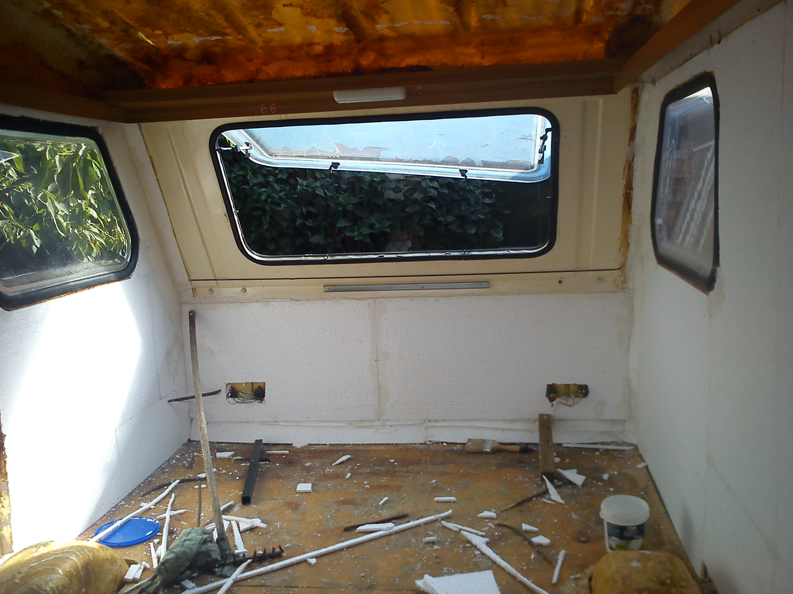

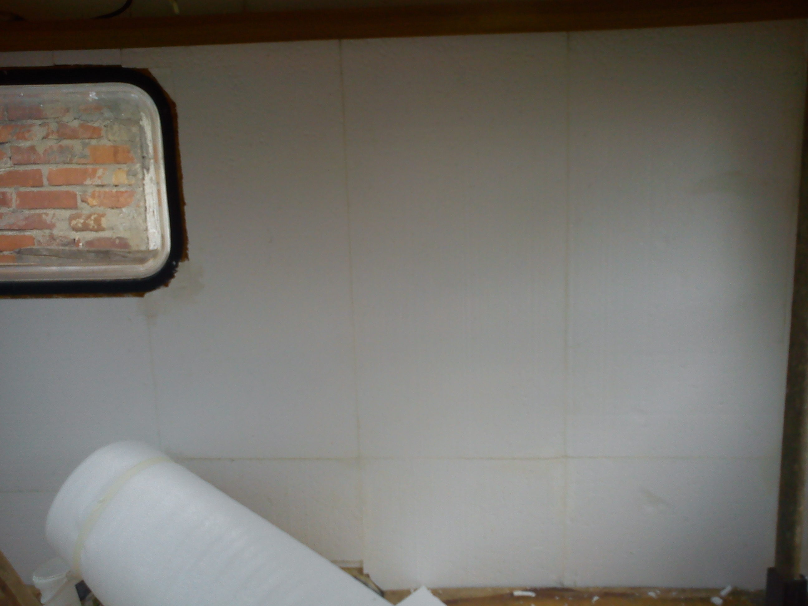

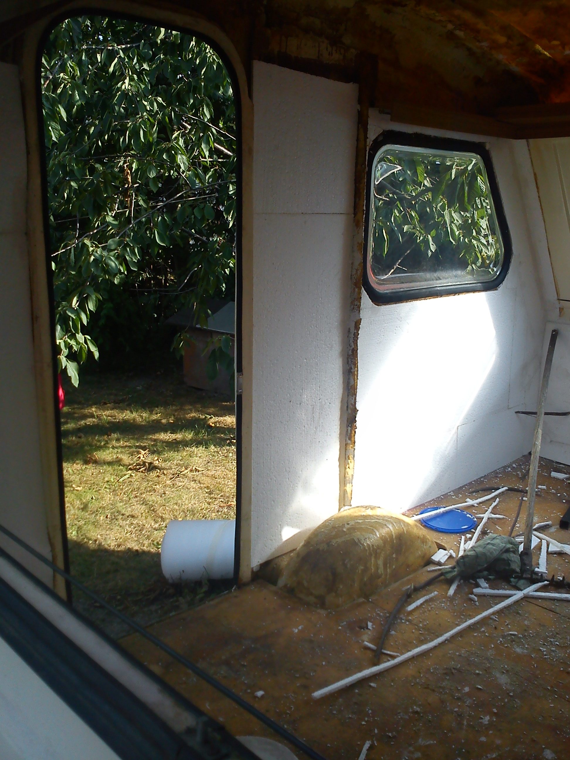

Po wymontowaniu mebelków postanowiłem ocieplić przyczepkę sytropianem. Z dzisiejszego punktu widzenia nie żałuję. Pomysł się sprawdził.

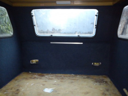

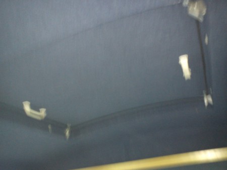

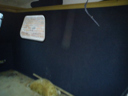

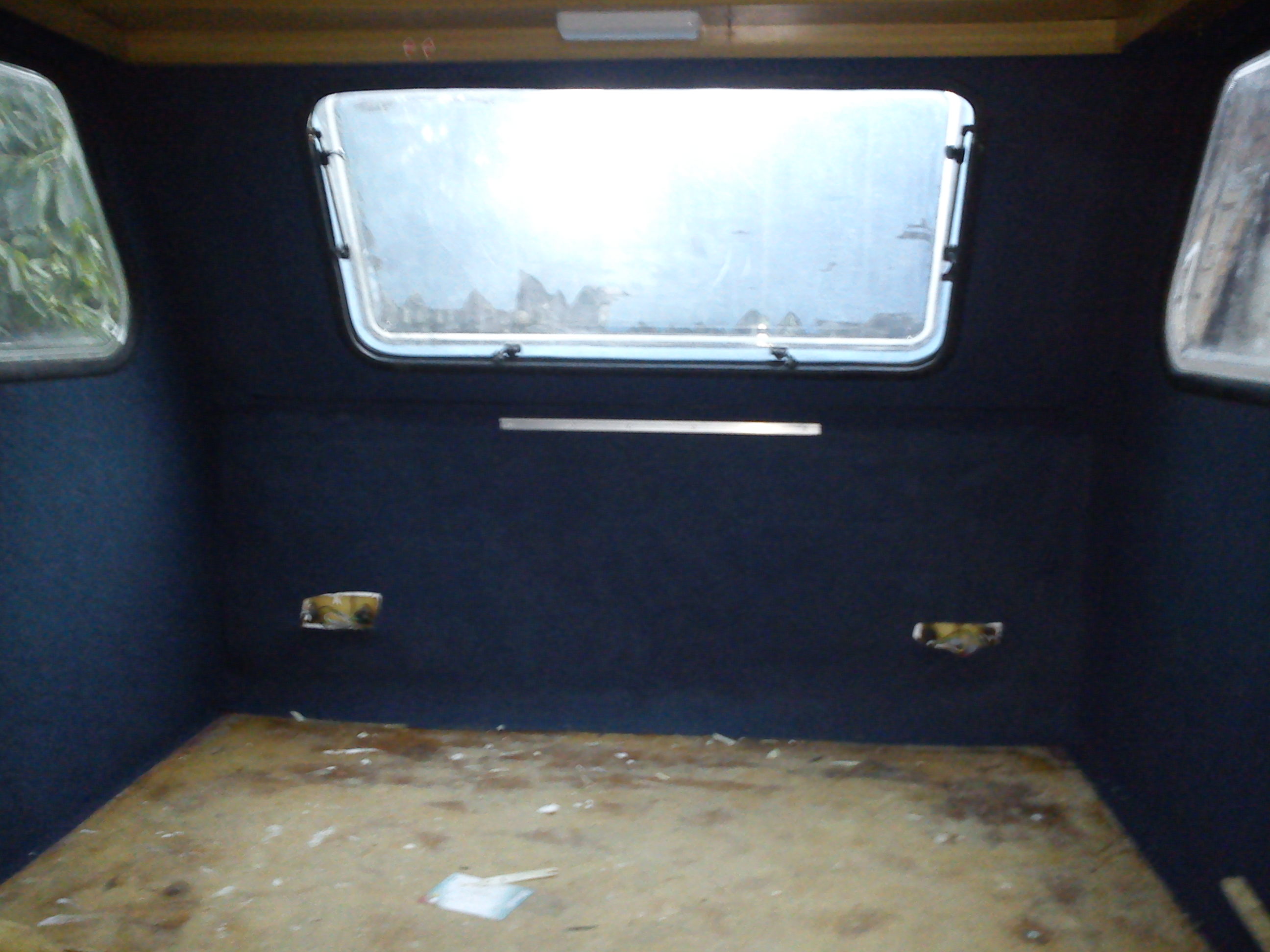

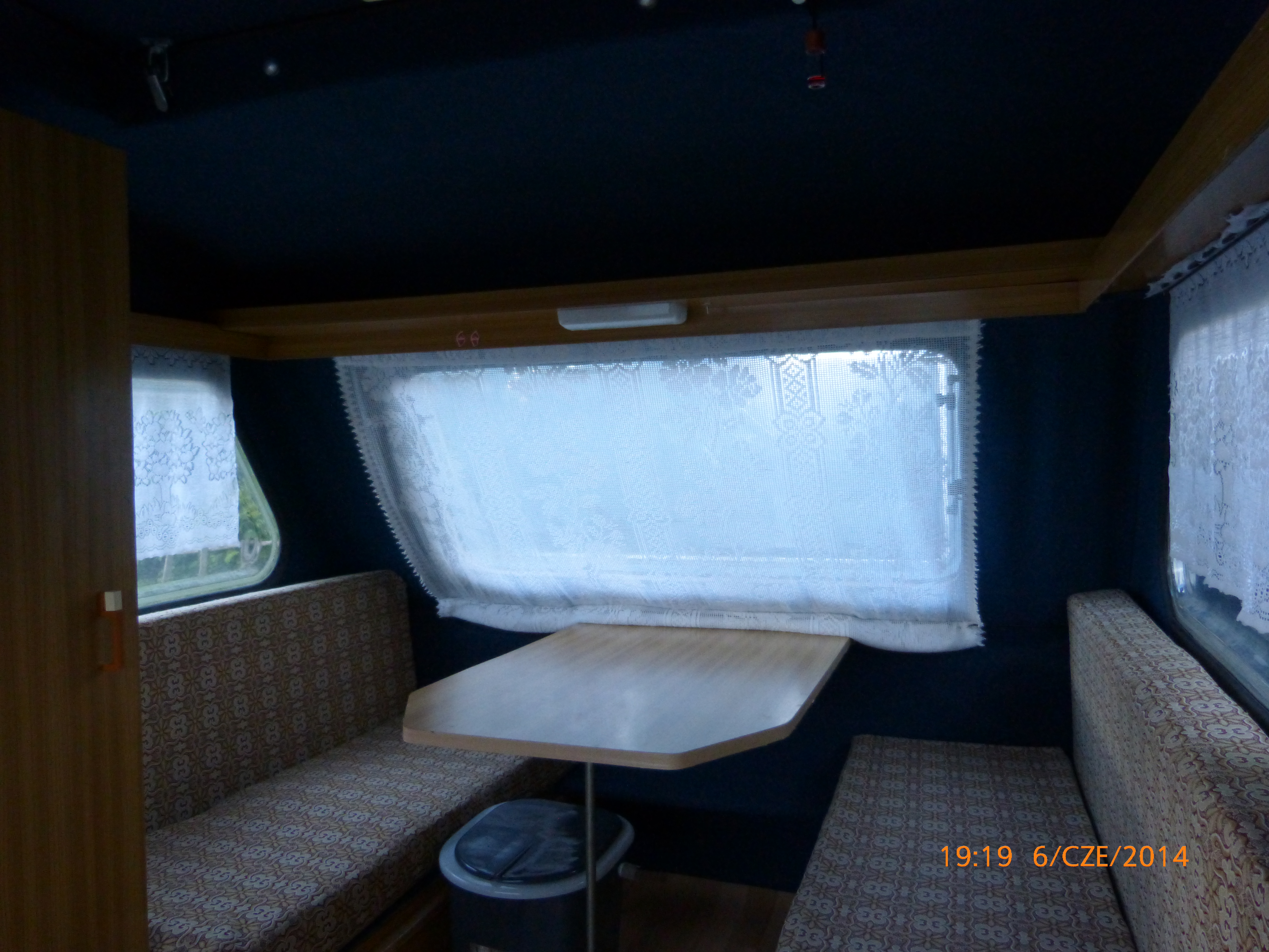

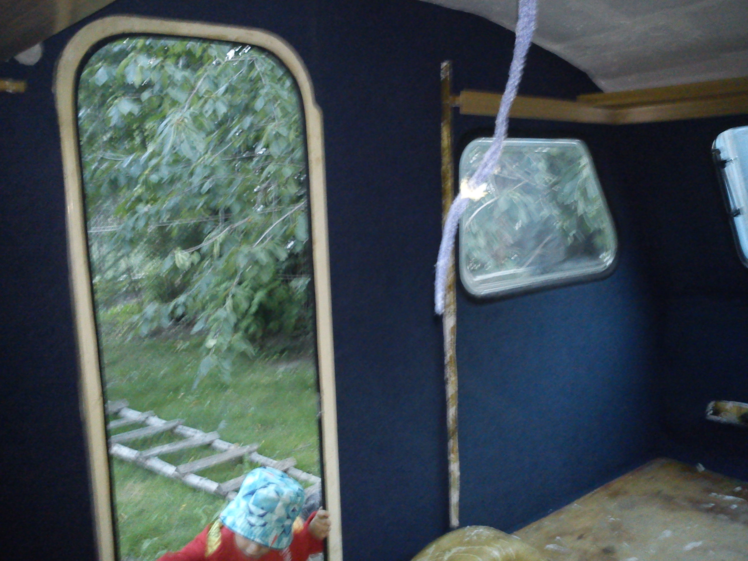

Przyczepkę po ociepleniu wyłożyłem niebieska wykładziną. Okleiłem też ściany z oknami. Tego żałuję. Zrobiła się troszkę ciemna w środku. Ale już się przyzwyczailiśmy.

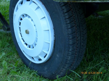

Zamontowałem też uchwyt na koło zapasowe pod dyszlem.
Kupiłem nowe oponki. Wtedy nie przemyślałem tego zakupu. Kupiłem 12tki. A trzeba było 13tki. Zwiększyłby się udźwig przyczepy. Teraz chciałbym zamontować uchwyt na rowery i się boję żeby nie było za ciężko na koła wioząc rowery.

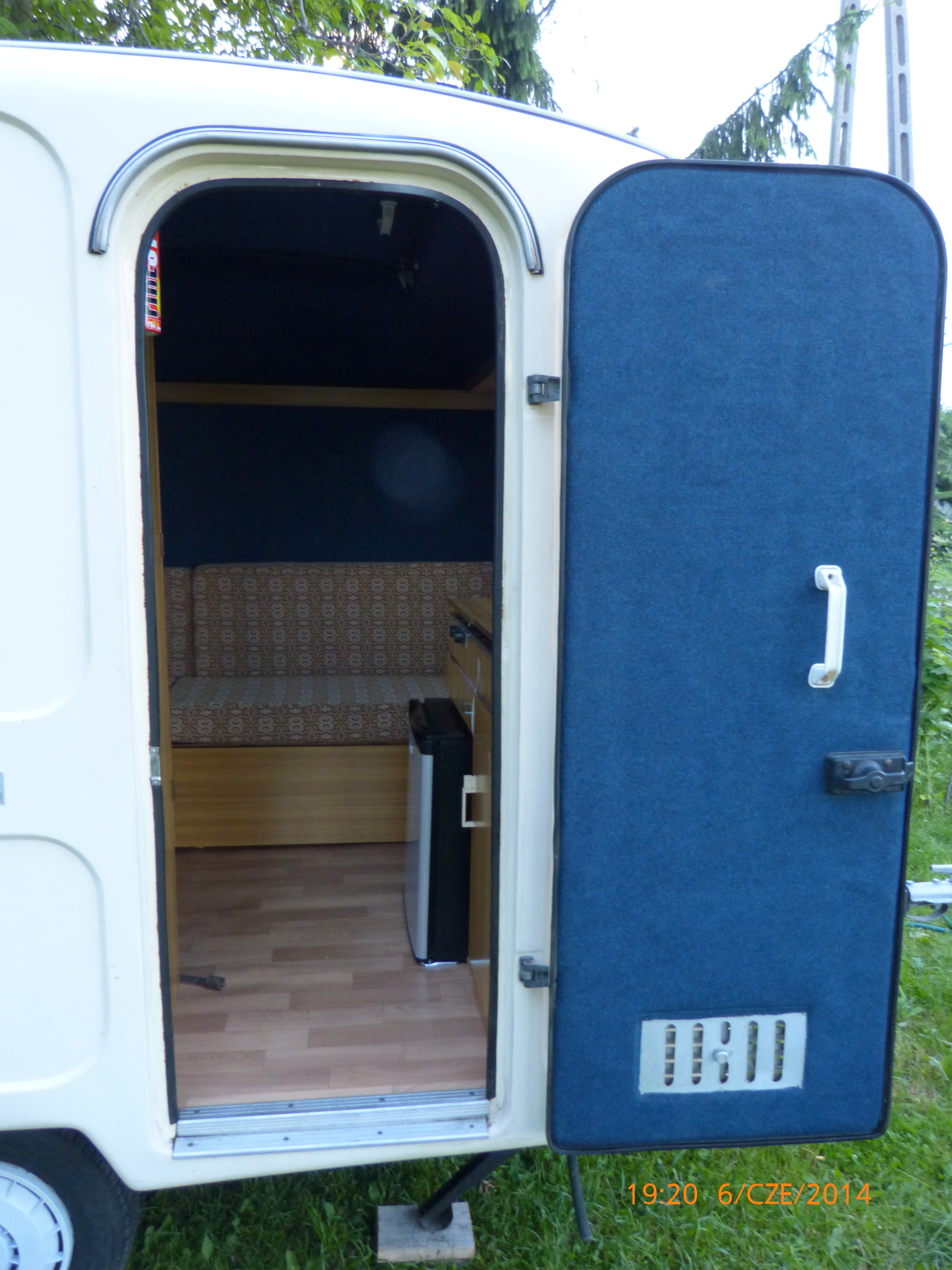

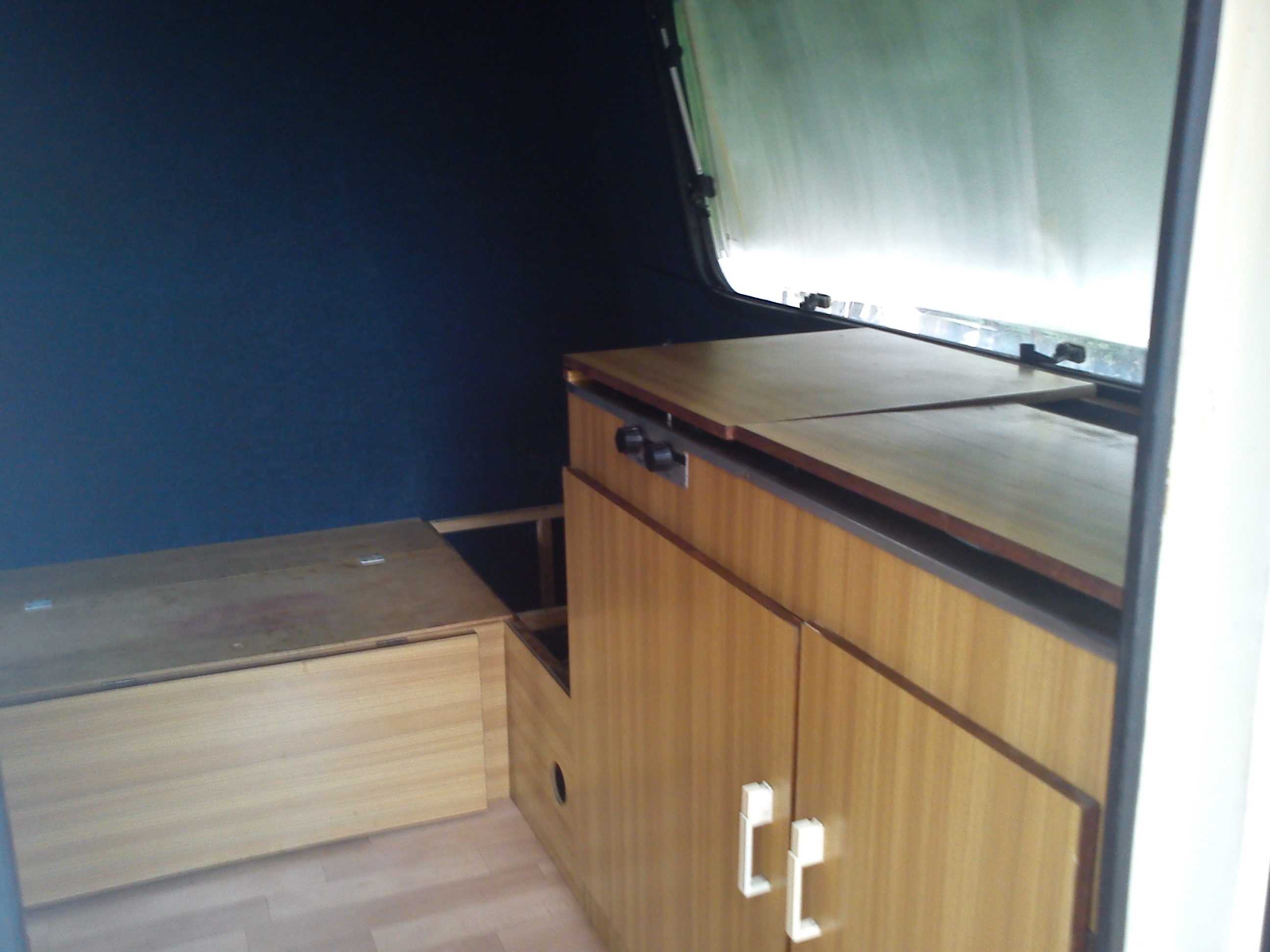

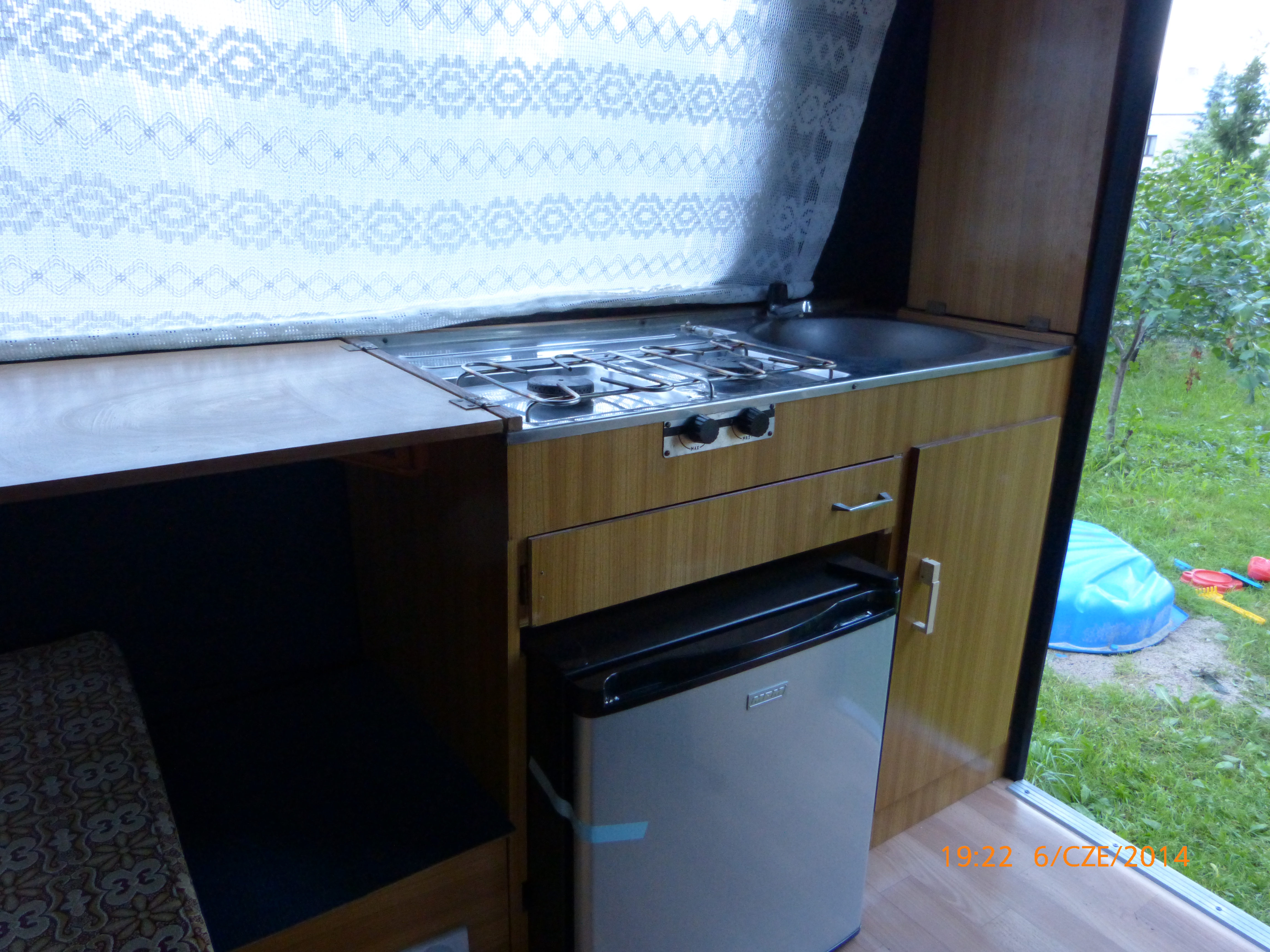

Długo zastanawiałem się nad zakupem lodówki. Stanęło na elektryczną. Nie chciałem gazowej bo gazu się troszkę boję. Tego nie żałuję. Żałuję tylko że nie kupiłem większej. Mała mieści się pod kuchenką.Nie zawsze wystarcza na dłuższe wyjazdy.
W najbliższym czasie zamierzam jak już wspomniałem zmienic trochę układ mebli i zrobić wyjście 230v zewnętrzne na ścianie na której umieszczone są drzwi wejściowe.

Czym kleiłeś styropian i potem wykładzinę na styropian ? Jaką grubość styropianu zastosowałeś? Jak to się trzyma wszystko w tej skorupie? Nie odpada?

Styropian kleilem klejem do styropiantu TYTAN. Styropian dalem 2cm.Wiem ze nie duzo. To taka grubosc ktora nie przeszkadza w przyczepie. moim zdaniem to lepsze rozwiázanie od ekranow grzejnikowych. Naprawdé czuc roznice w temperaturze. Styropian dobrze sie trzyma. Po trzech latach nigdzie nie odpada. Do sciany milo sie przytulic bo jest ciepla. Wykladzine do styropianu kleilem klejem polimerowym. Mniej smierdzi od butaprenu. Nie rozpuszcza styropianu. Co do alternatywnego ogrzewania to macie racje. Zwlaszcza przy dziecku. Widzialem kiedys taki przenosny piecyk gazowy na naboje jak do kuchenki. Moze to? Sam nie wiem. Sprawa u alternatywnego ogrzewania mu mnie jest otwarta.

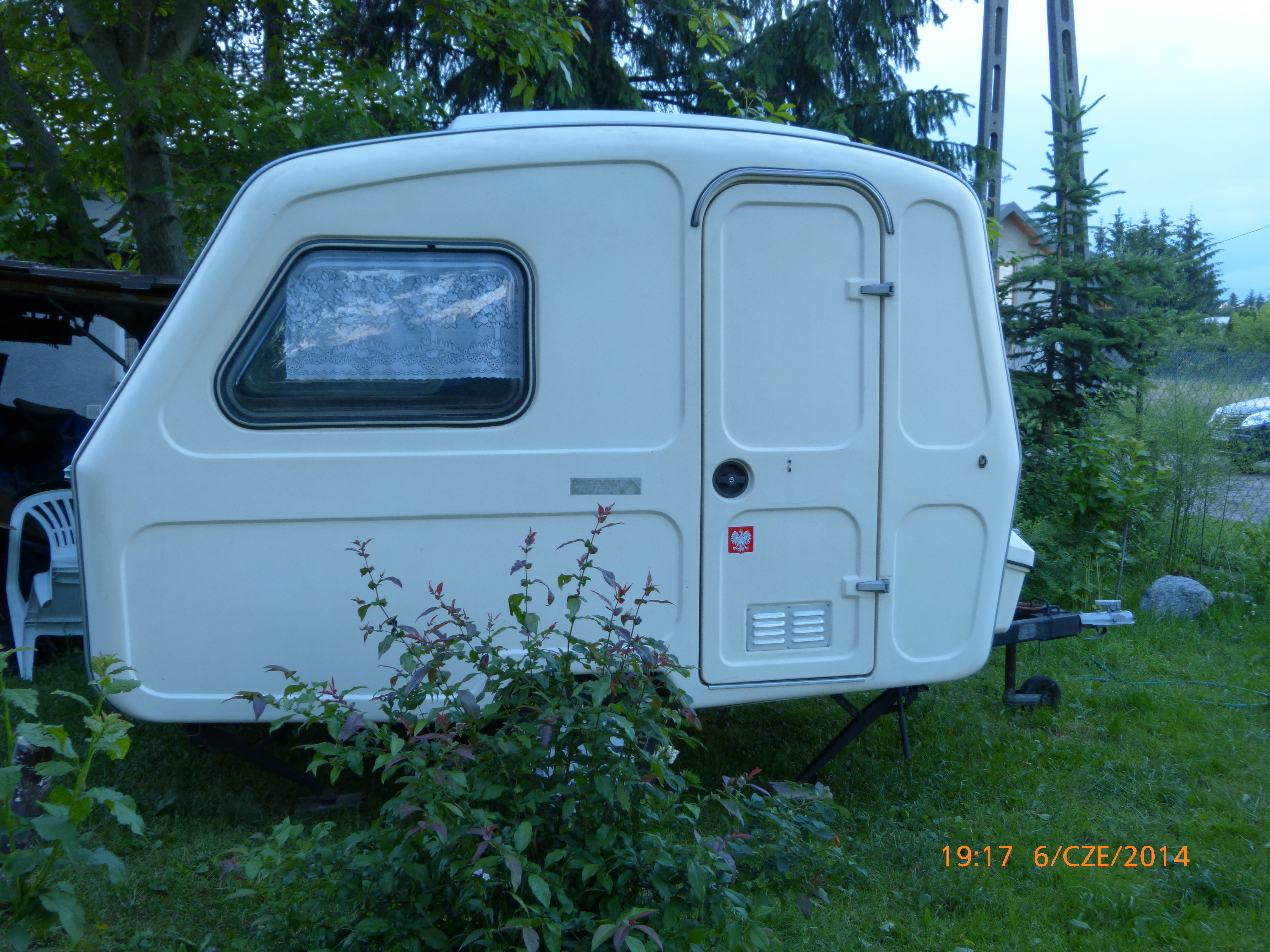

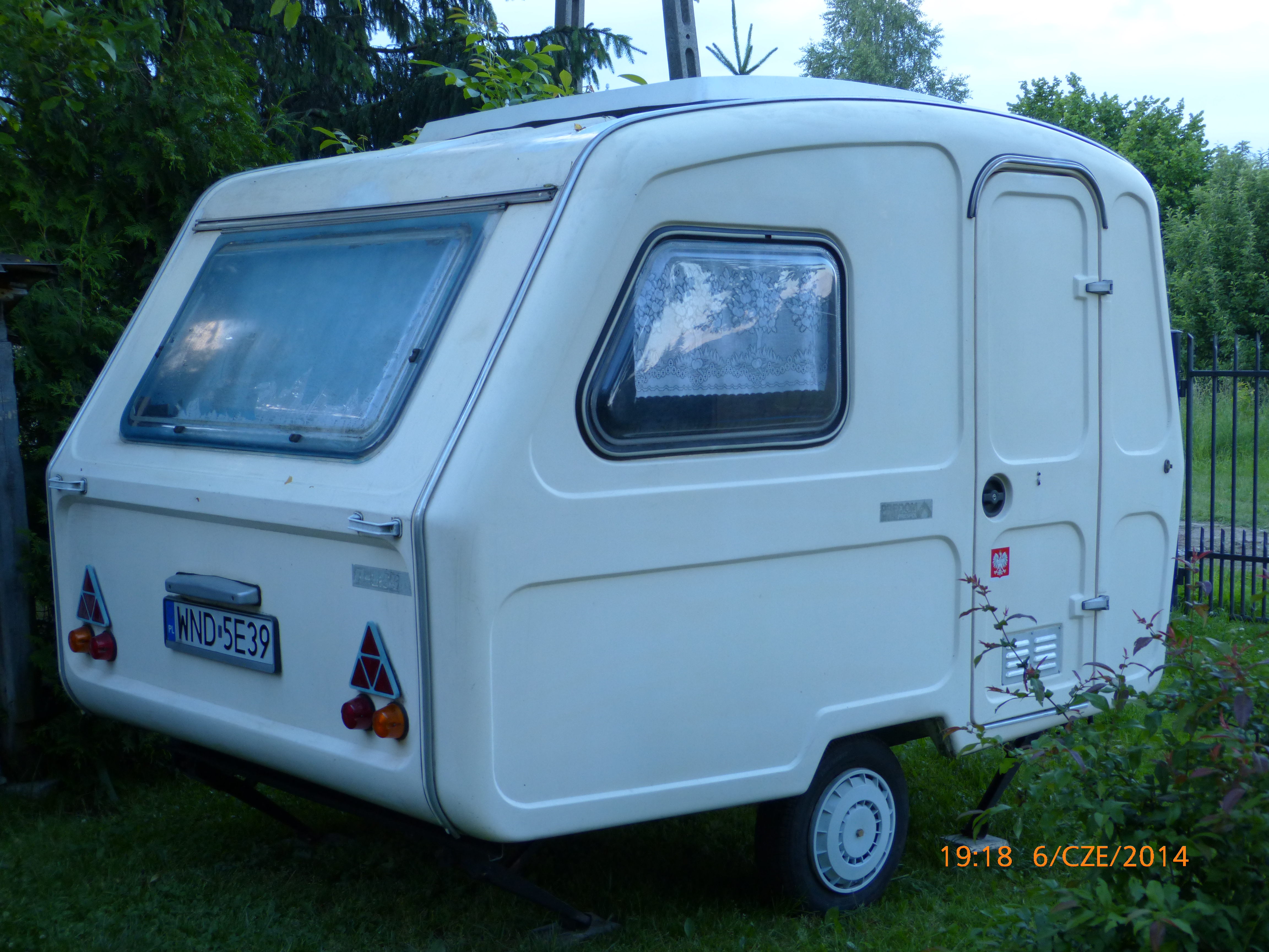

Teraz cepka wygląda tak.

Kawał dobrej roboty! Podoba mi się :) Planowałem użycie innego materiału na ściany pod tapetę ale widząc efekty Twojej pracy i mając na uwadze to co piszesz o trwałości o efektach termicznych - biję się z myślami czy nie zastosować styropianu na ocieplenie. Możesz napisać ile zużyłeś tego Tytana do styro na wyklejenie całości przyczepki?
