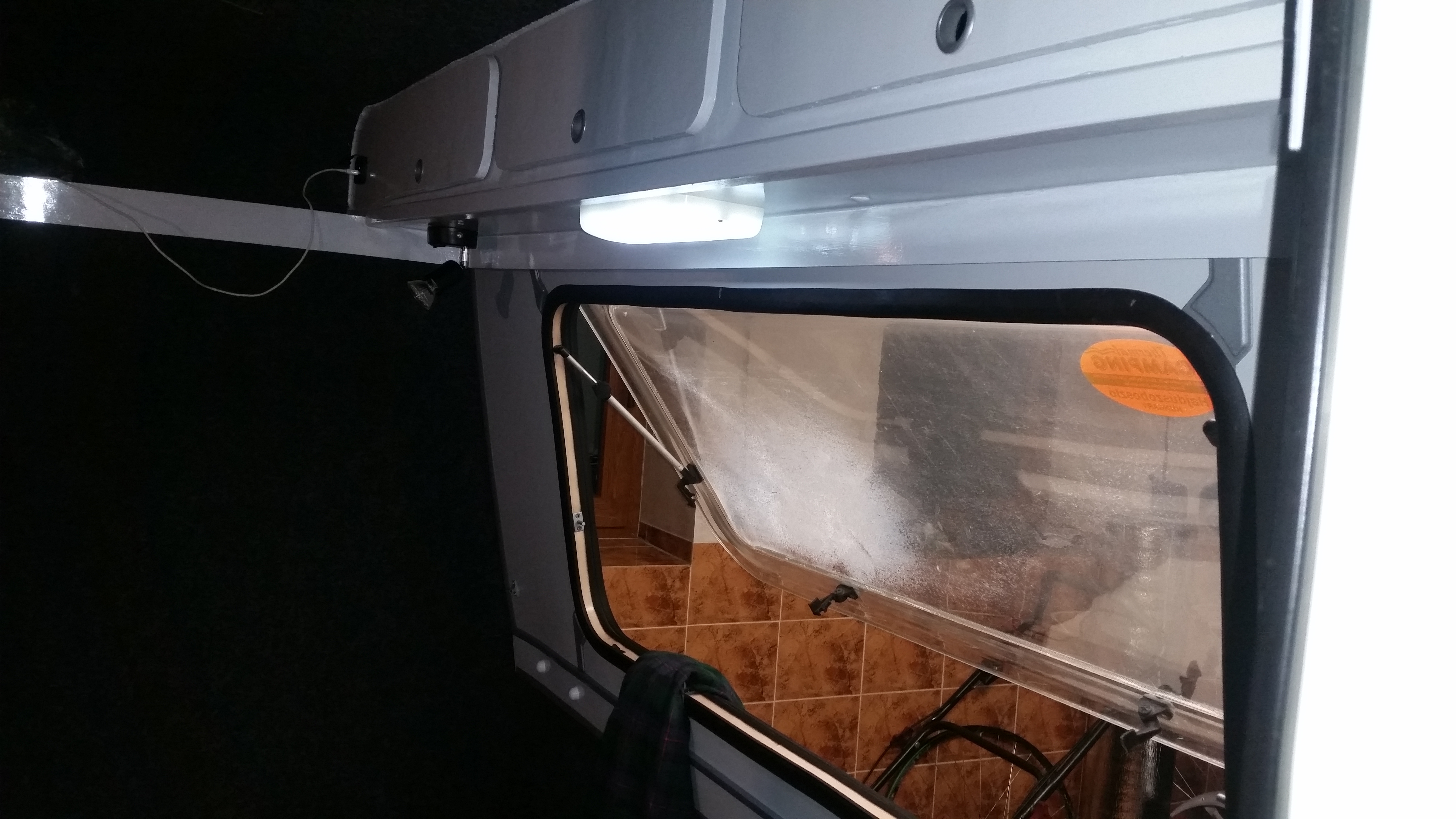

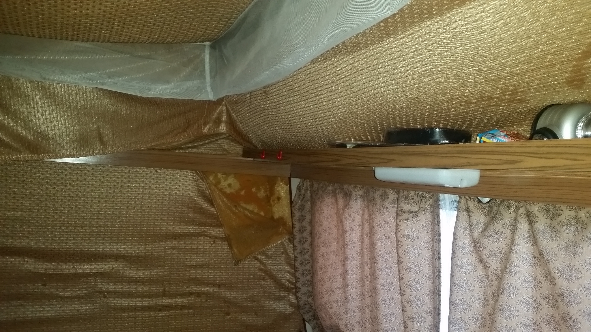

Ponieważ zbliża się termin zakończenia podstawowych prac remontowych mojej cepki, postanowiłem podsumować kilkoma fotkami dotychczasowe moje wypociny.

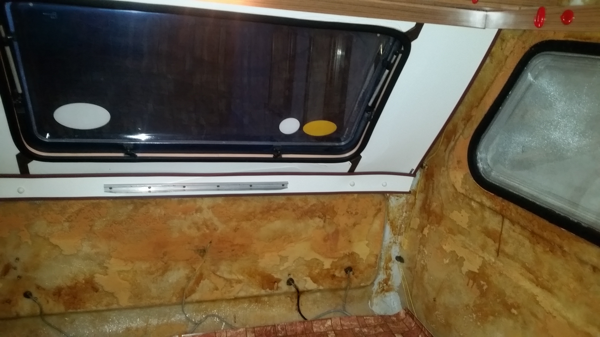

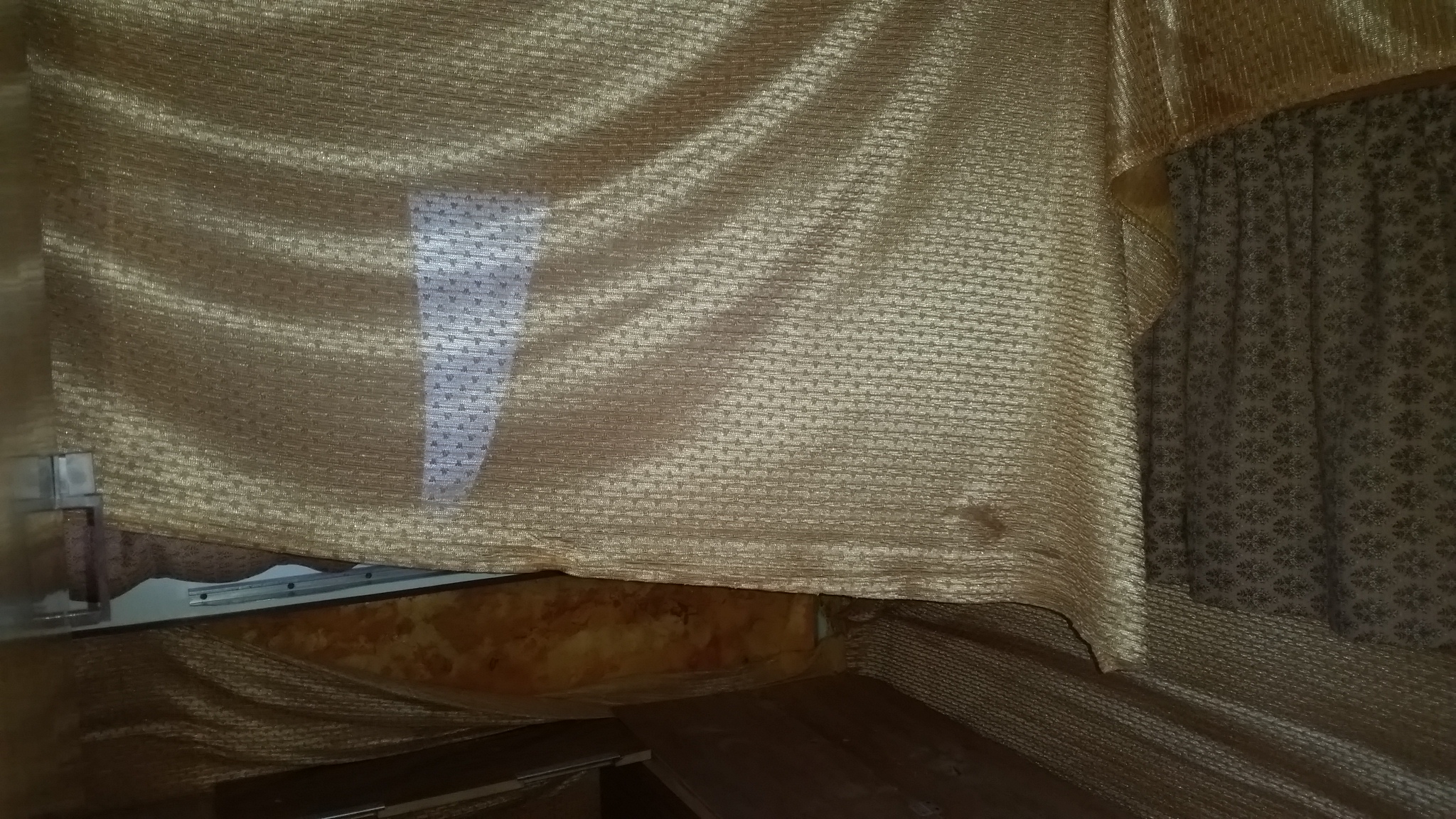

Tradycyjny stan przed remontowy jak wszędzie:

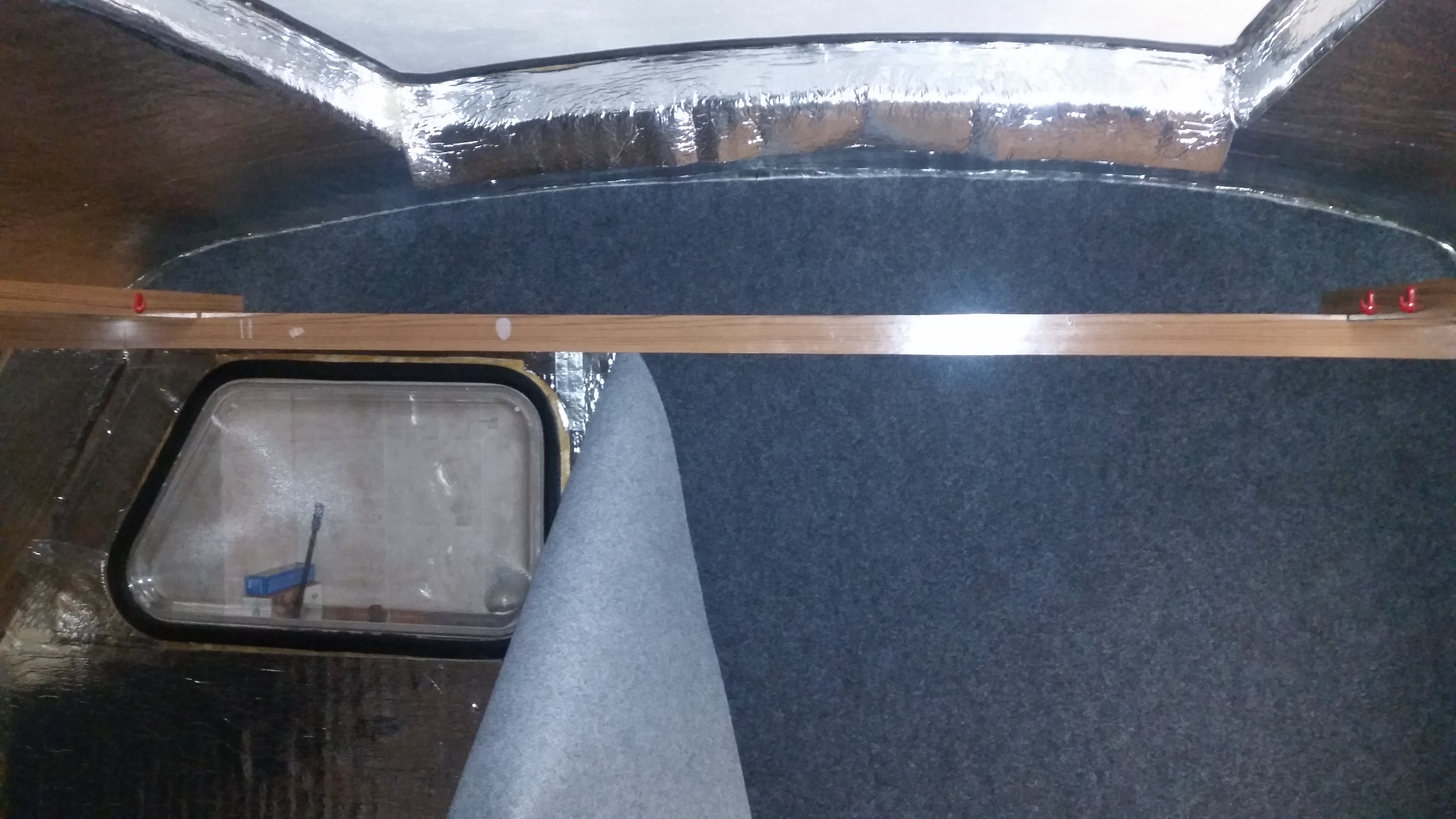

Czyszczenie laminatu

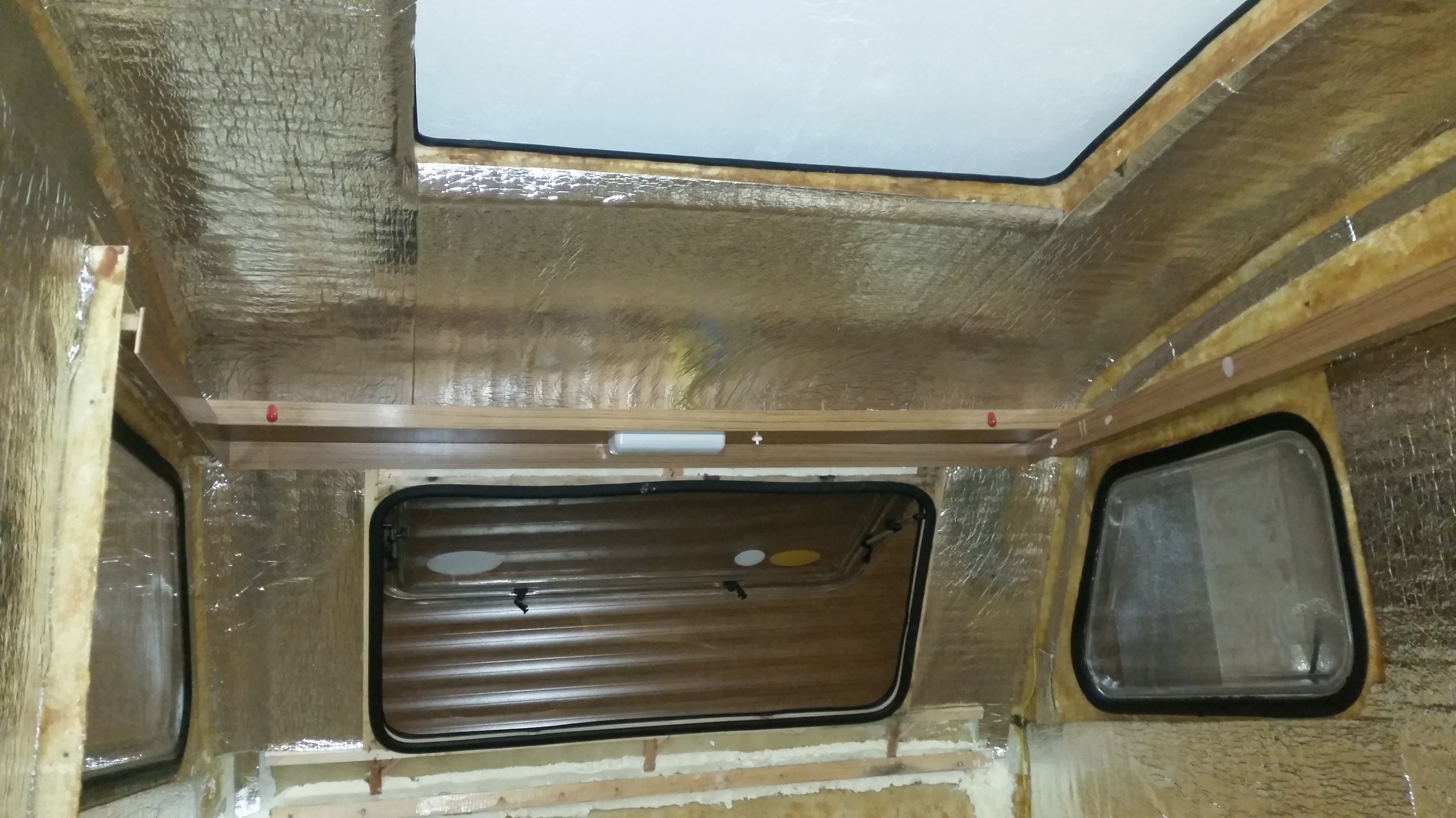

Wyklejanie ekranami na gąbce

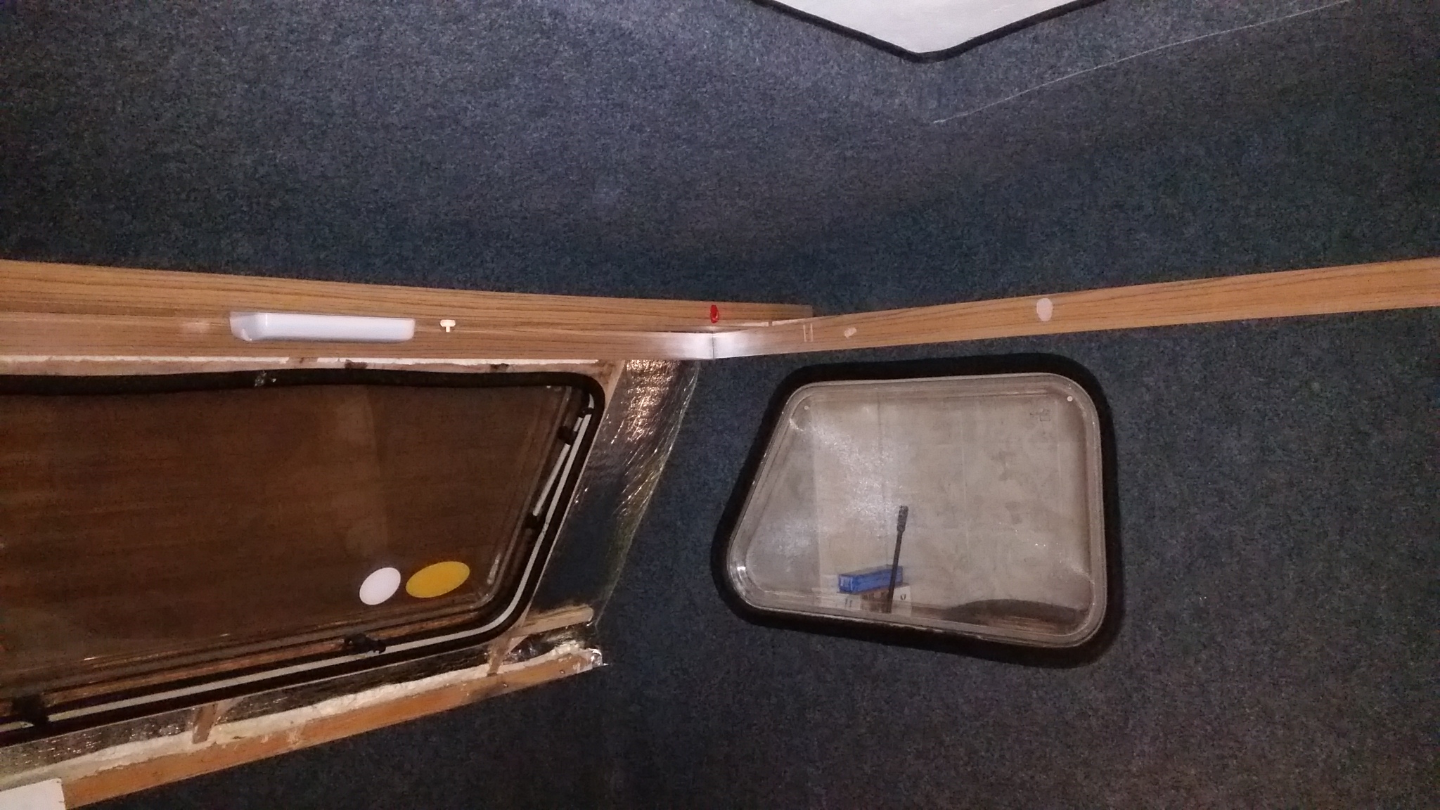

Następnie wykładzina, trochę grubsza od remontówki, ale bardzo ładnie układająca się.
Wszystko klejone klejem Bonaterm

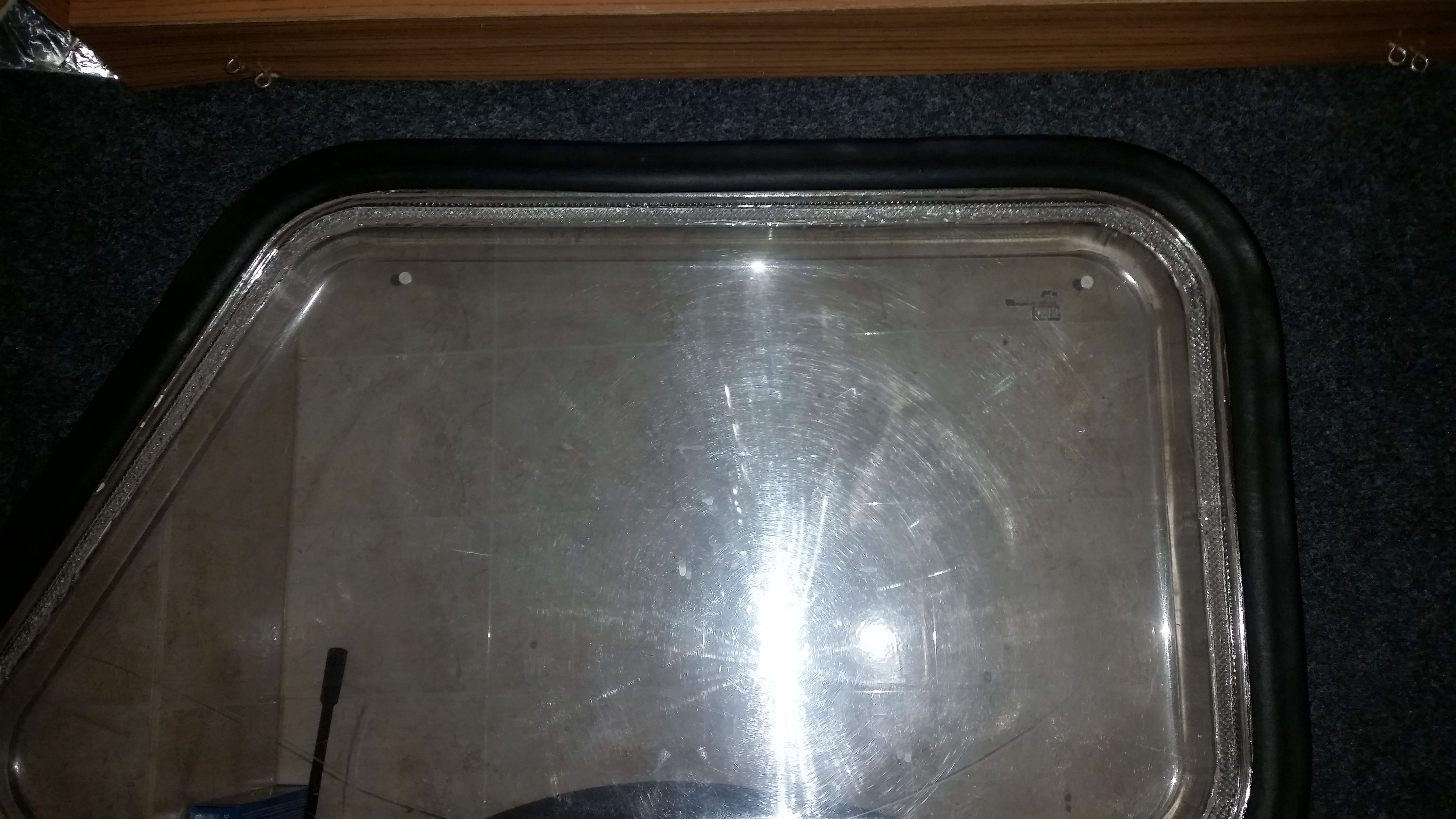

Docięcia przy oknach - fabrycznie miałem wszystkie z podwójną szybą.

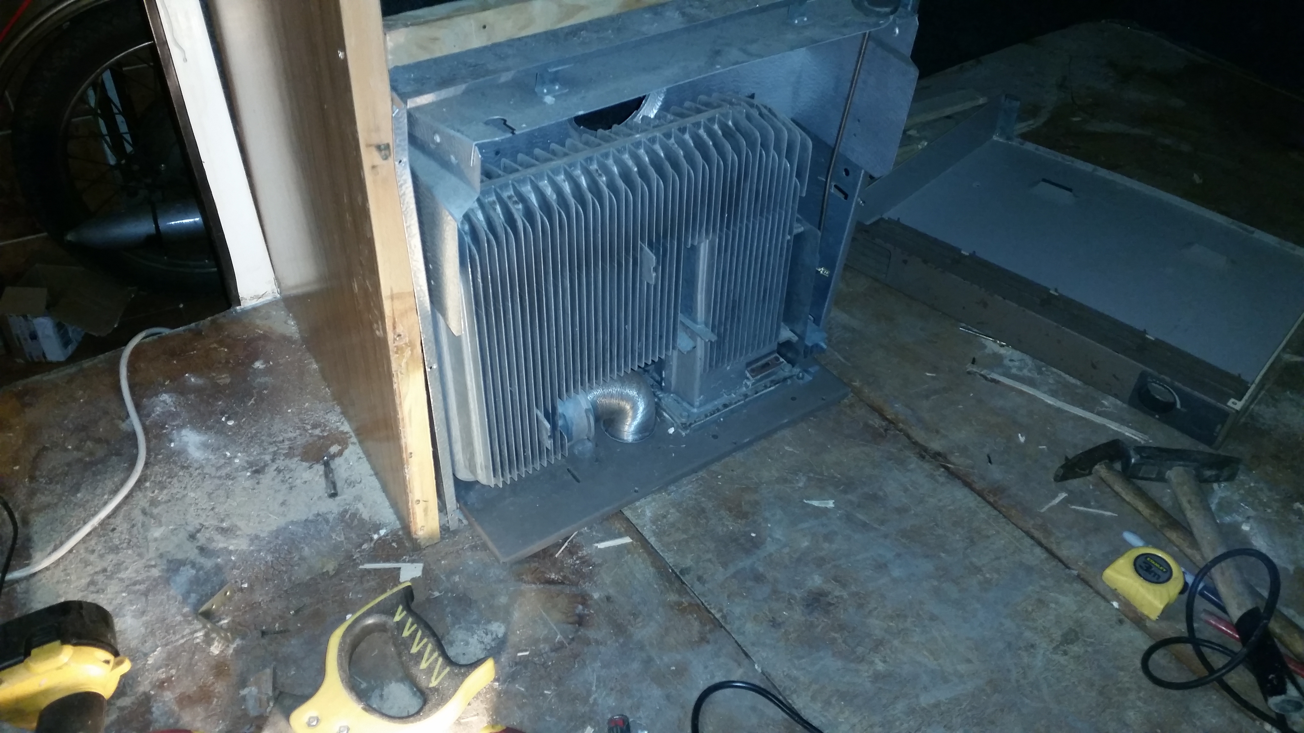

Pierwsze przymiarki Carvera 1800

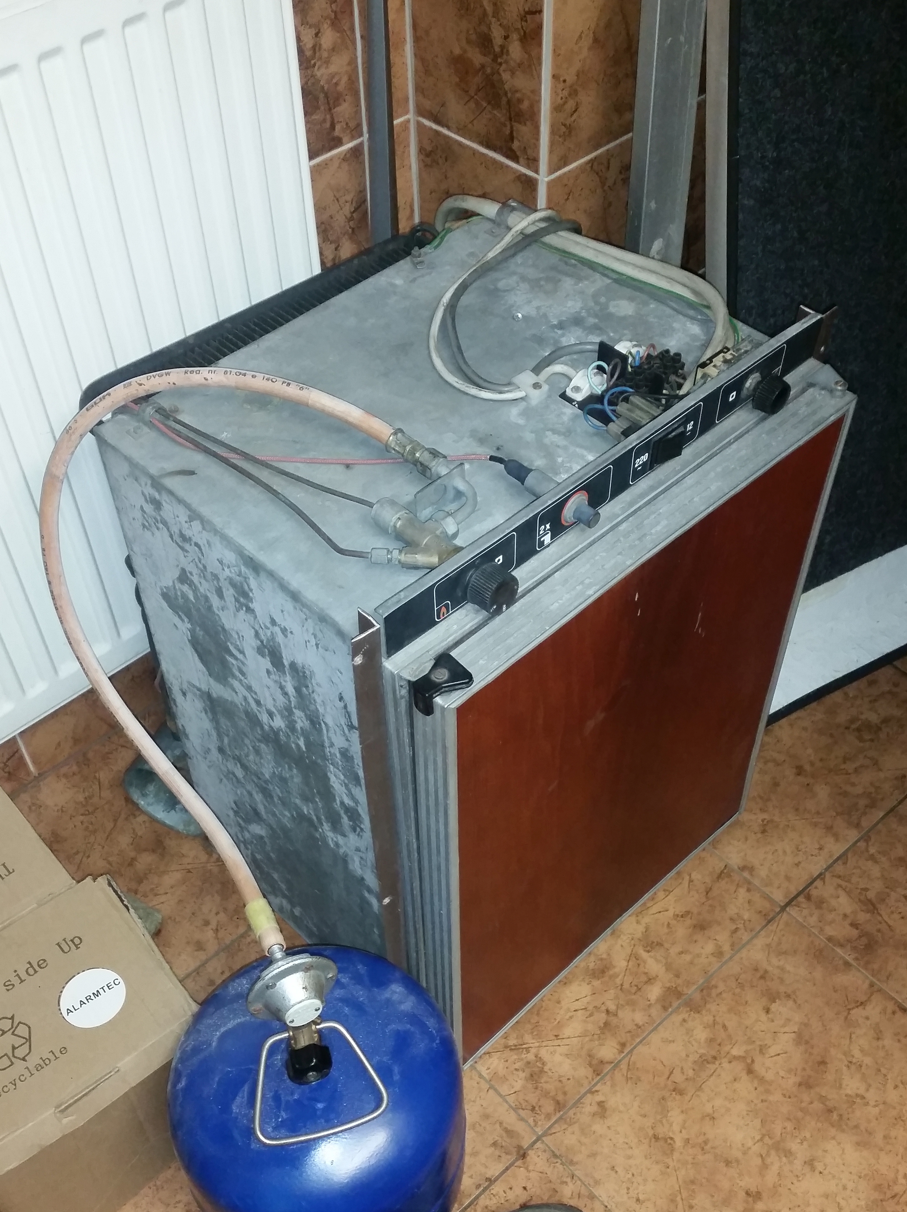

Testy lodówki - działa, ale palnik z dyszą trzeba było wyczyścić.

Ładna lodóweczka, wygląda na dobrze zachowaną.

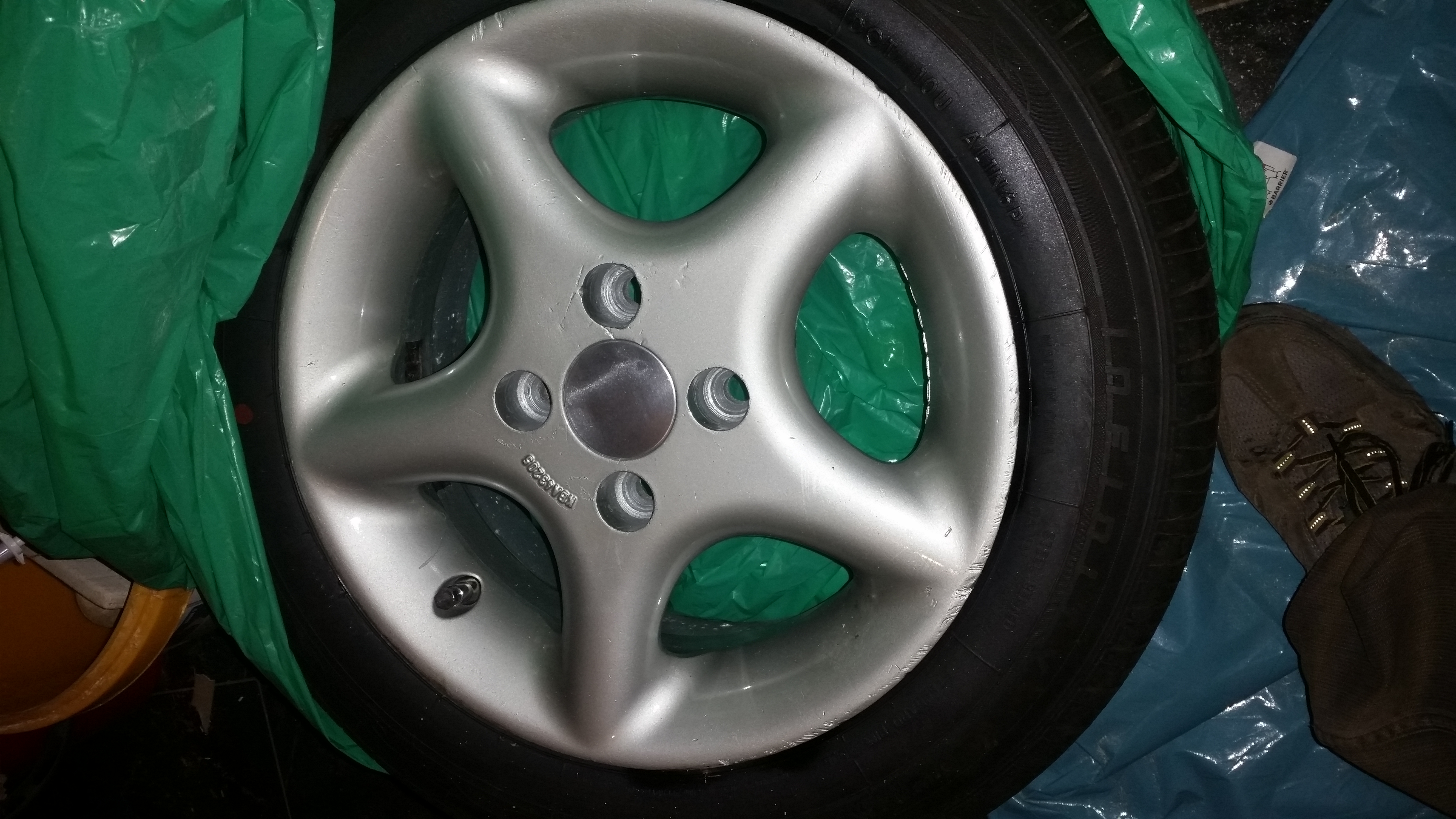

No, ziomalu, niezła robota za Tobą, nawet ogrzewanko już jest ;) Ale jak się ma ogrzewany garaż to pracę idą, hehe. Felgi też już przełożone?

Felgi czekają na założenie. Przyczepę do garażu musiałem wtoczyć bez kół na paleciaku i bez daszku bo mam za niskie nadproże. Ale innego wyjścia nie było.
W kolejce na montaż.

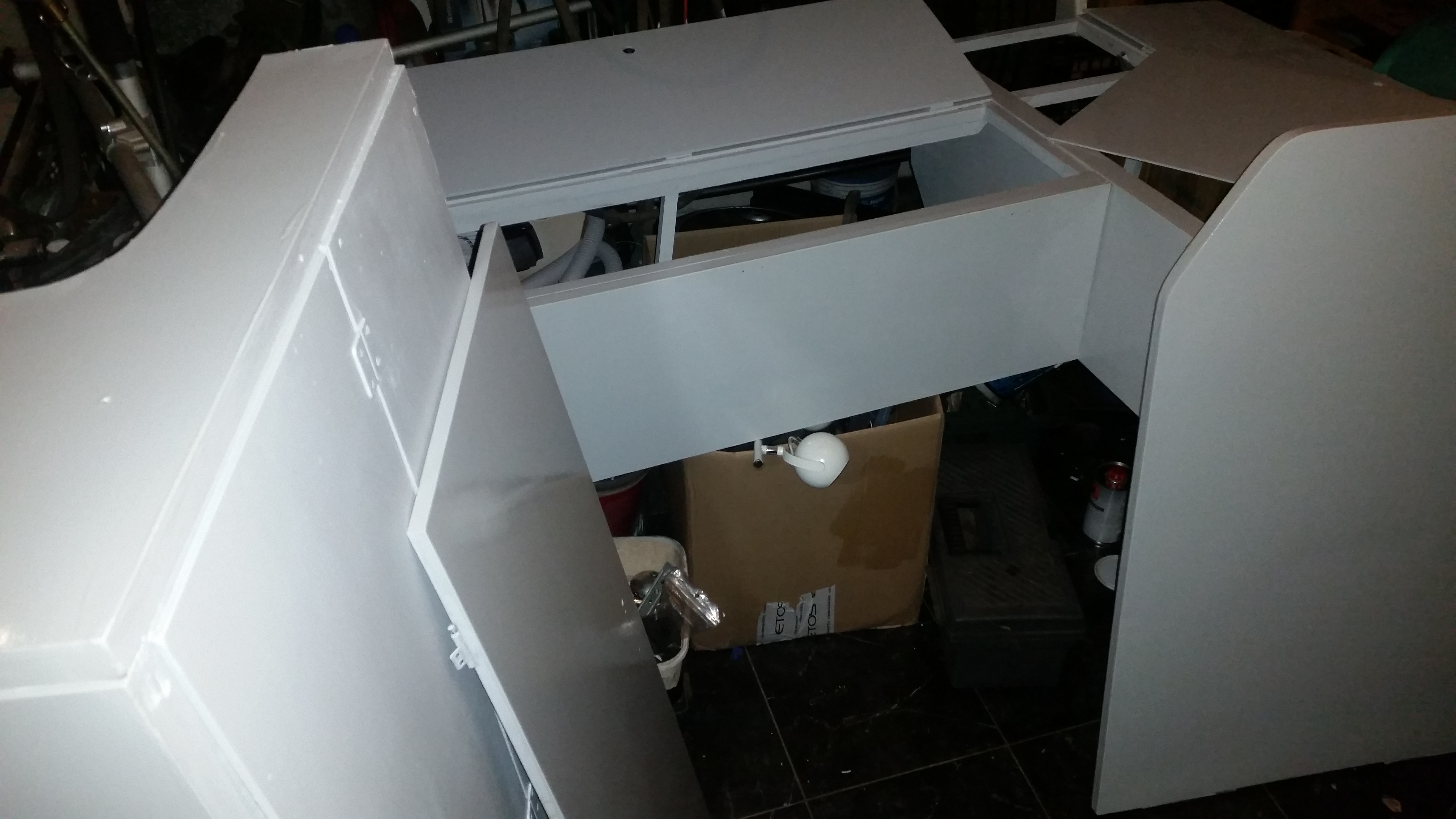

Pomalowane mebelki czekają na montaż.

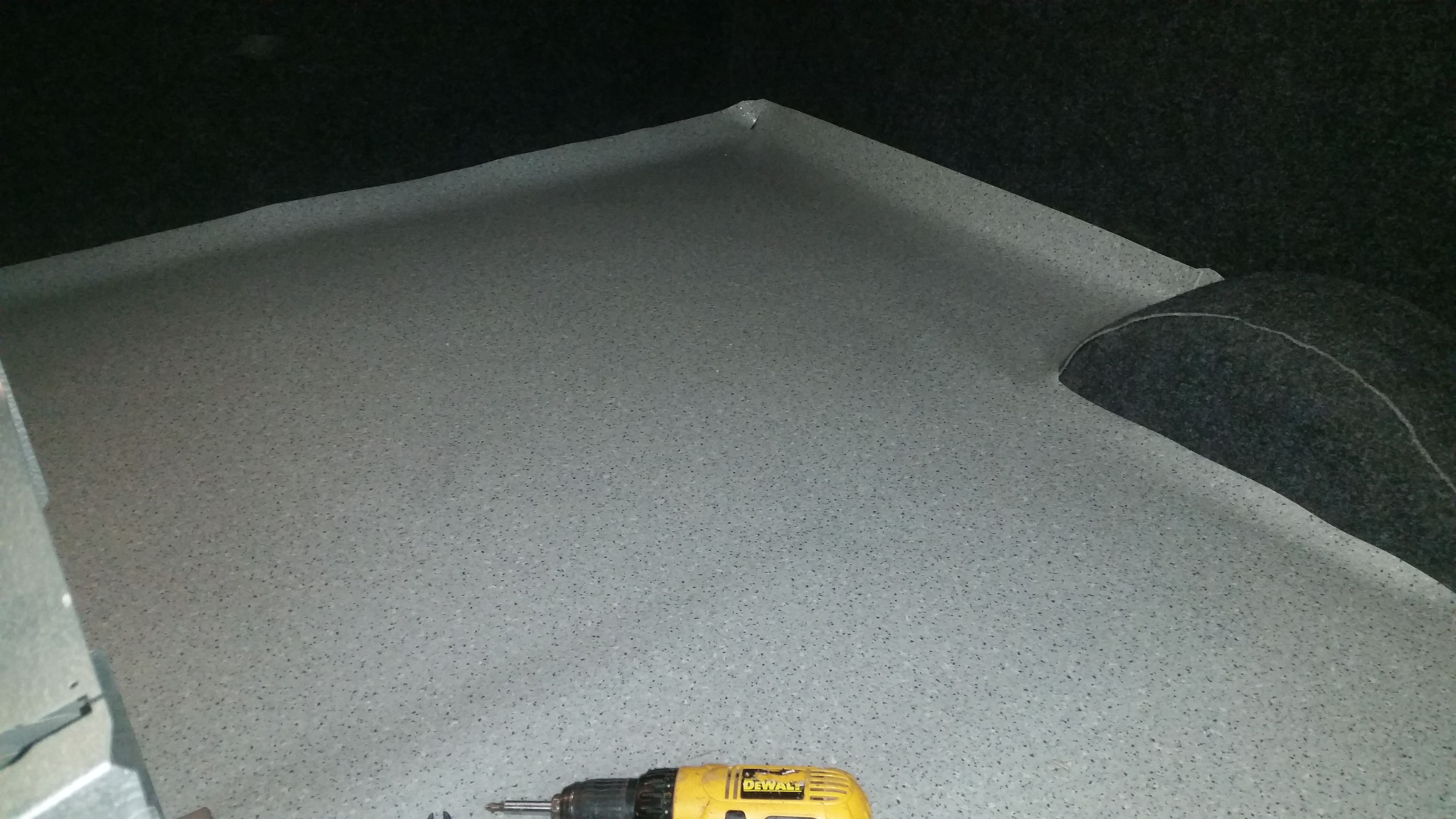

Wykładzina położona. Miały być panele, ale za radą forumowiczów zrezygnowałem.

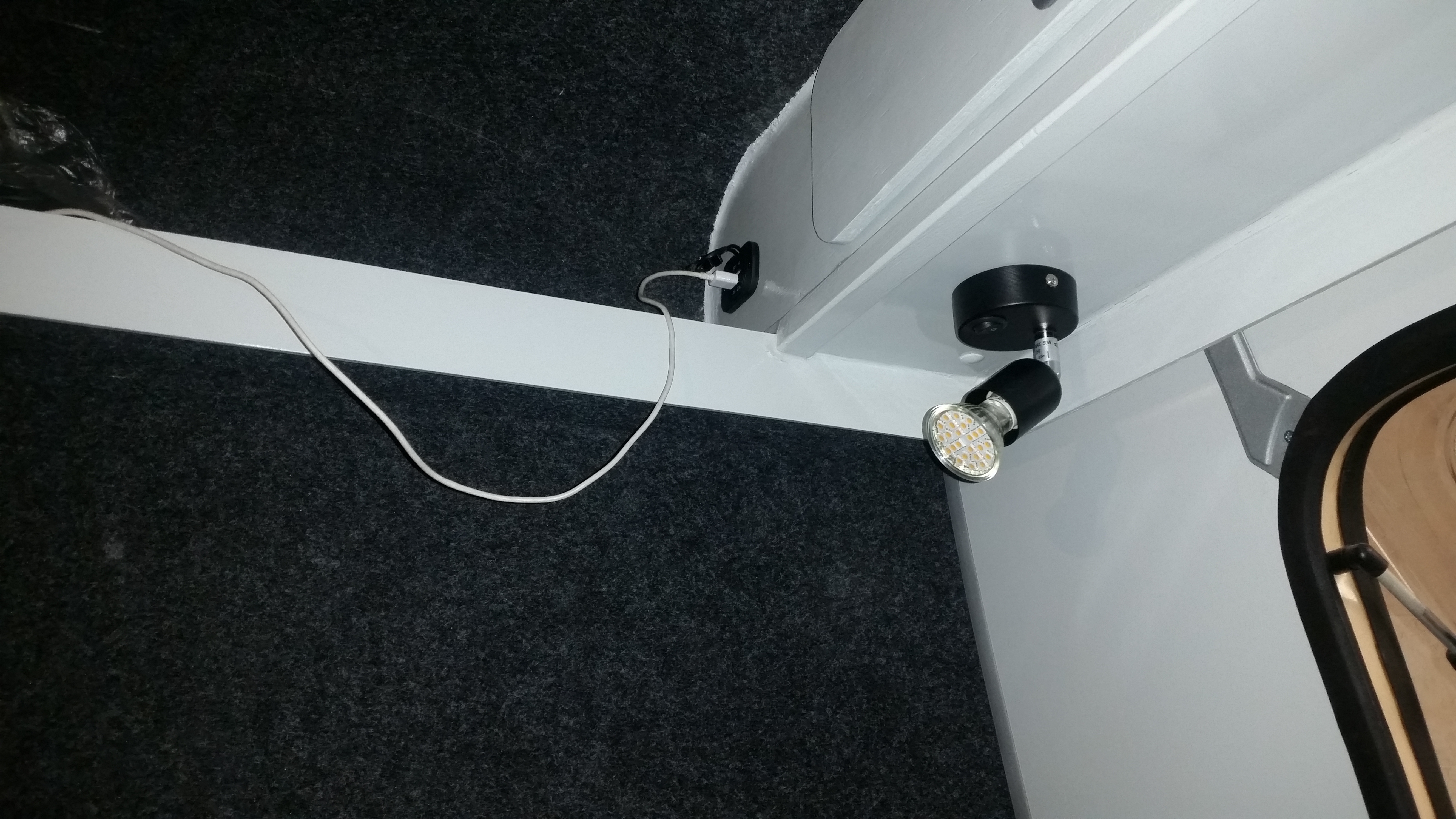

Dodatkowe oświetlenie do czytania i gniazdo USB do ładowania mobilnych akcesoriów.

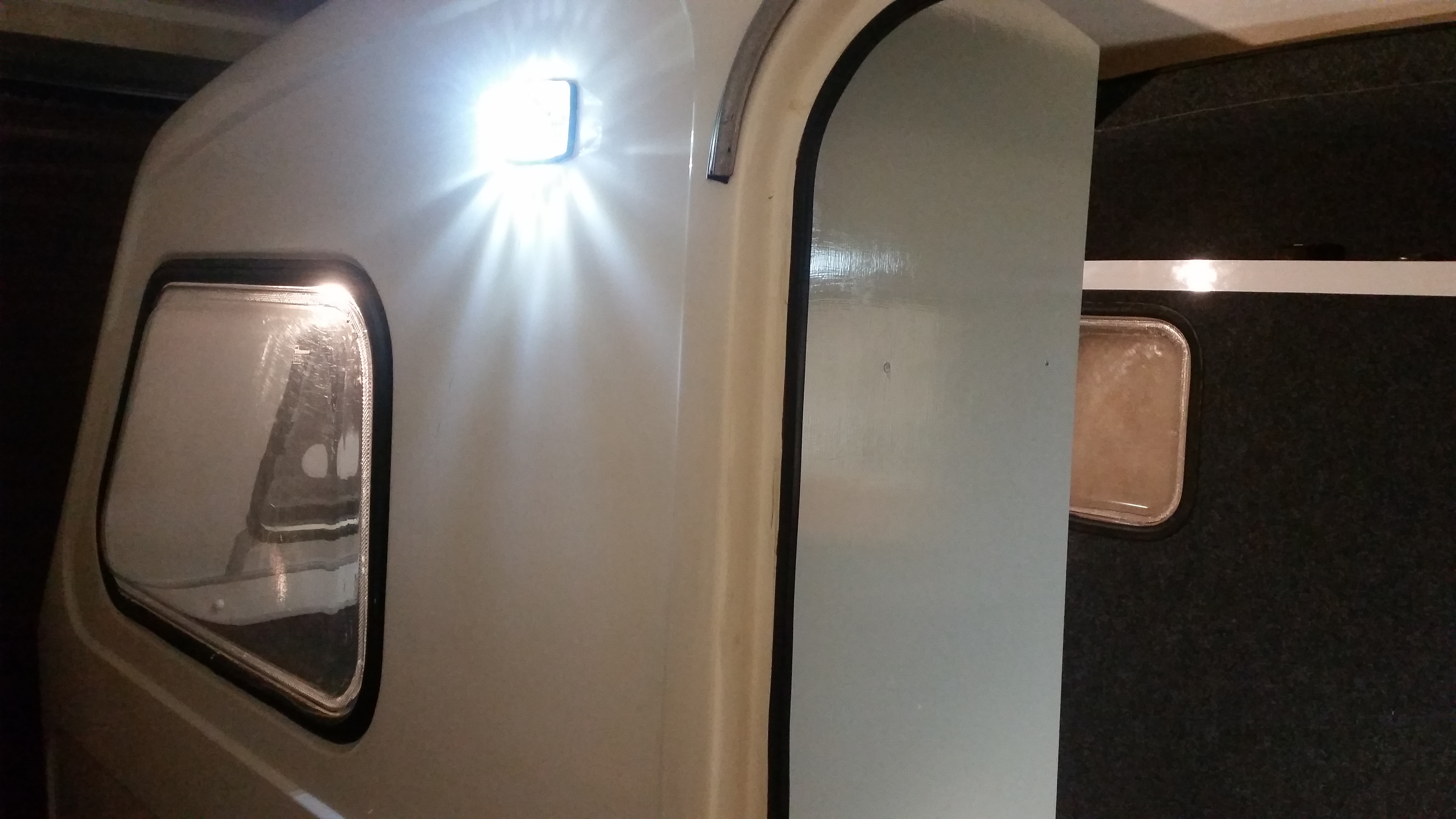

Oświetlenie przedsionka.

Darkus, jak patrzę na pierwsze zdjęcia Twojego remontu, to nie masz żadnych listw pociągniętych ponad półkami, które później zabudowałeś. Przyczepiałeś jakoś od góry te szafki czy wszystko trzyma się jedynie na tej jednej listwie półkowej?
I drugie pytanie, czy piec wchodzi Ci idealnie w szerokość szafy czy może ją powiększałeś?

Zgadza się. Nie ma górnej listwy, bo nie została wklejona wcześniej. Pomysł z półkami powstał po przyklejeniu wykładziny. Jest zamontowana dodatkowa listwa wzmacniająca od jednej ścianki do drugiej plus kątowniki (trójkąty) stabilizujące płytę czołową półki. Całość co prawda sklejona jest z wykładziną, ale górna listwa by się przydała. O ile boki wytrzymają to pólka na pewno się nie ugnie, bo stabilizuje ją płyta czołowa docięta z jednego kawałka.
Piecyk nie mieści się na szerokość szafki. Od strony łóżka będzie półeczka na wysokości piecyka - podejrzane u kogoś z forum. Po wykonaniu wrzucę fotkę.

Z górą oryginalnie nie montowali i nie ma takiej potrzeby, nawet chyba byłoby niewskazane.
Re: Remont darkusa - głównie fotorelacja
Postautor: RAFALSKI » środa, 22 mar 2017, 10:53
W 127 jest taki jakby wystający kątownik wlaminowany pośrodku sufitu i do niego na śrubkę przyłapana jest pionowa ścianka.
Posty: 2622
Postautor: stachu_gda » środa, 22 mar 2017, 11:22
RAFALSKI pisze:W 127 jest taki jakby wystający kątownik wlaminowany pośrodku sufitu i do niego na śrubkę przyłapana jest pionowa ścianka.
A no tak, wtedy można zamontować radio tak jak Ty masz. U mnie jest pionowa przegródka robiąca za mocowanie ścianki frontowej. Tak czy siak, jak już bym miał montować do sufitu to dałbym tylko jeden kątownik pośrodku, tak jak masz u siebie, a nie laminował listwy w sufit bo wtedy szafka wg mnie popęka :)
